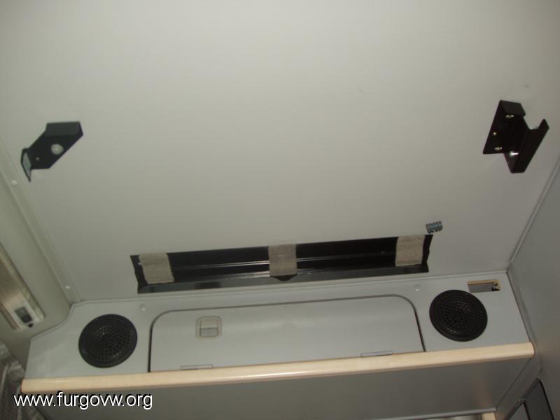

Pues si me he comprado una fresadora. 20 e en el leroy. Superfacil de usar.
Con ella le he trazado muchos tramos pero no todos ya que algunos daban dificultad. En esos he utilizado un mini taladro (para que nos entendamos similar a la dremel).
Una vez trazada la hendidura, le he puesto cola y en un periquete lo tenía listo.
Ya lo voy a colocar.
Con la puerta abierta puedo utilizar todo su gran espacio. En principio va ha ser para toda la ropa de mi niña y zapatos.
Estoy contento con la terminación.
A lo mejor tengo que mejorar el cierre que se ve en esta foto. Está pegado al techo. Cierra muy bien pero es un poco grande. Tambien con los altavoces me habre la puerta hasta ahí. Ya veremos como lo mejoro.
De todas formas tenía ya ganas de enseñarlo.
Os pongo como era y como ha quedado.
y ahora.
Para mi era muy importante abrirlo ya que lo estaba usando de trastero (metiendo chorradas).
Bueno este mueble ha sido facilito, en 3 ratos lo he modificado.
Cualquier duda preguntármela.

Muy bueno el brico, aunque a mi me interesaria si pusieras fotos de los anclajes que has puesto en el techo para poner la mesa, gracias
deprimido
Cita de: jordiII en Febrero 13, 2009, 15:47:34 pm
parecen los de debajo del asiento no?? a mi tambien me pica la curiosidad, jajaja
furgo23
Si efectivamente. Son los mismos anclajes que vienen de casa debajo del asiento.
Un día los quité del asiento y los puse con la misma medida en el techo.
Ya no hay que levantarse para cojer la mesa. solo estirar los brazos hacia arriba.
Nunca se me ha caído ni con baches ni frenazos. Va muy bien.
