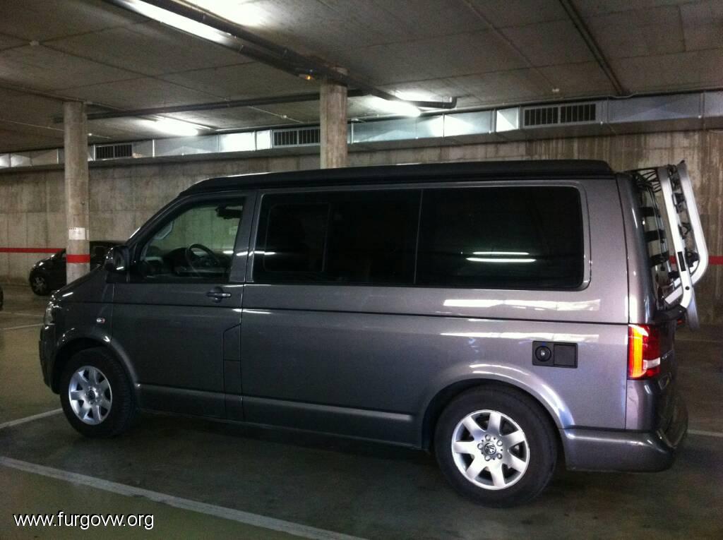

PeterHoko
Siguiendo vuestra experiencia y consejo he cambiado las zapataillas a mi fragoneta!!!
Añado las fotos del ANTES  ??? y el DESPUÉS  .baba de cambiar las llantas de serie de 16 con tapacubos por unas llantas de 17 procedentes de un VW Toaureg R5 restauradas,  pintadas en color grafito y con neumáticos KHUMO 235/55/R17. Al estar todo homologado y encajar con la misma tornilleria y sin centradores ha pasado la ITV sin problemas.
Encontré las llantas a precio de saldo ( 80 euros ) en wallapop y una vez restauradas la verdad es que la furgo ha pegado un cambiazo!!!!
Lo subo por si a alguien le puede servir de ayuda
Salud y kilómetros!!!
Mi fragoneta: VW California Trendline 2.5tdi 130cv ( y un burro que la conduce): http://www.furgovw.org/index.php?topic=323256.0
