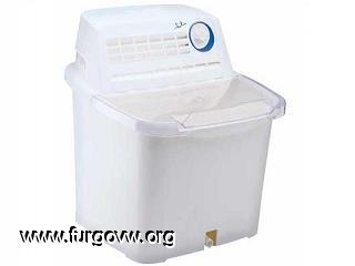

Extras útiles para la furgo:
Lavadora JATA 582
    - Capacidad ropa seca 1 kg
    - Portátil
    - Temporizador 5 min
    - Motor silencioso
    - Tapa transparente
    - Desague agua por inercia
    - Voltaje 220 V
    - Potencia 225W *
* Un inversor pequeño ya nos sirve, para hacer funcionar esta lavadora, no es necesario un inversor de senoidal pura.
