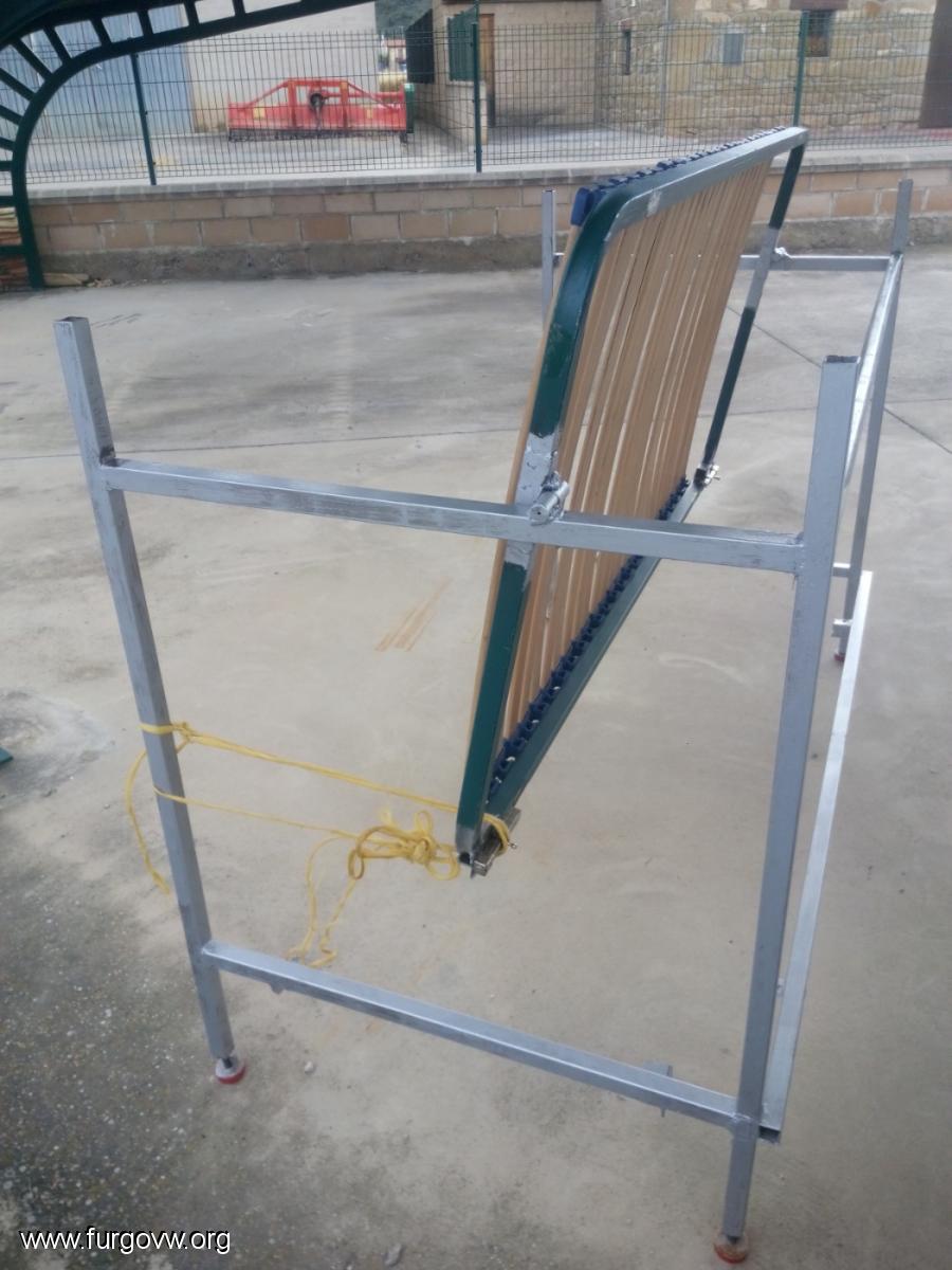

motodaily
toca desmontar para itv, ya he descargado el sofá-litera:
posición sofá:
y posición litera.

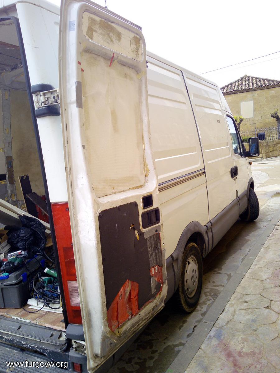

OFrago-netucio avanza lento pero avanza...

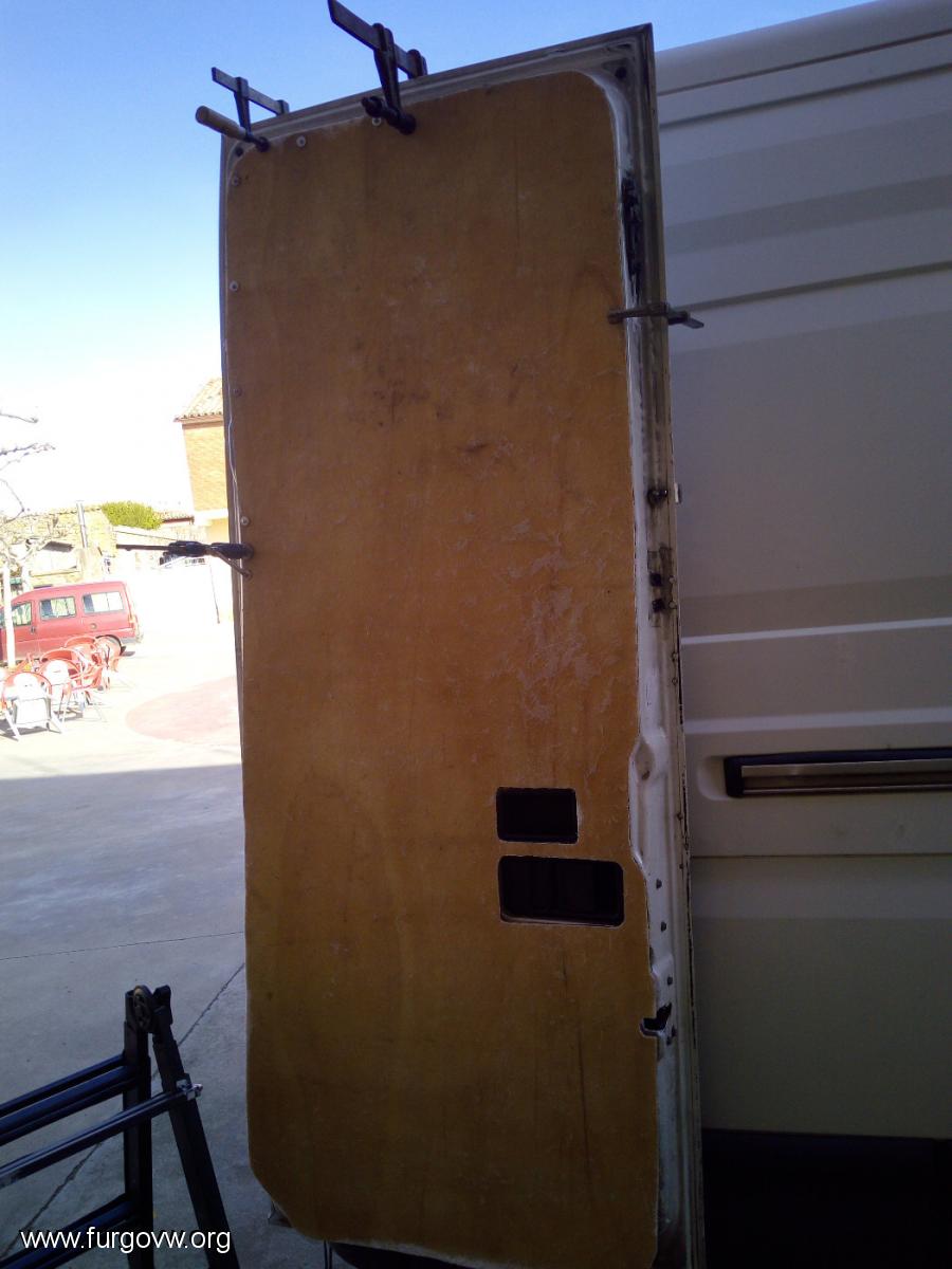

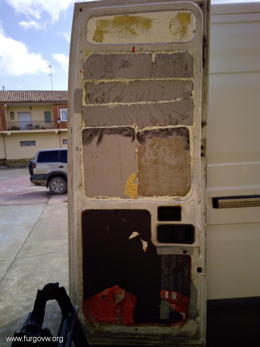

puerta sin aislar
puerta aislada
puerta aislada y panelada con contrachapado revestido con fibra de vidrio con poliester

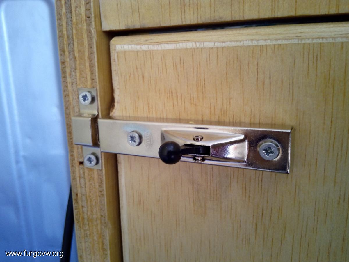

motodaily
más avances:

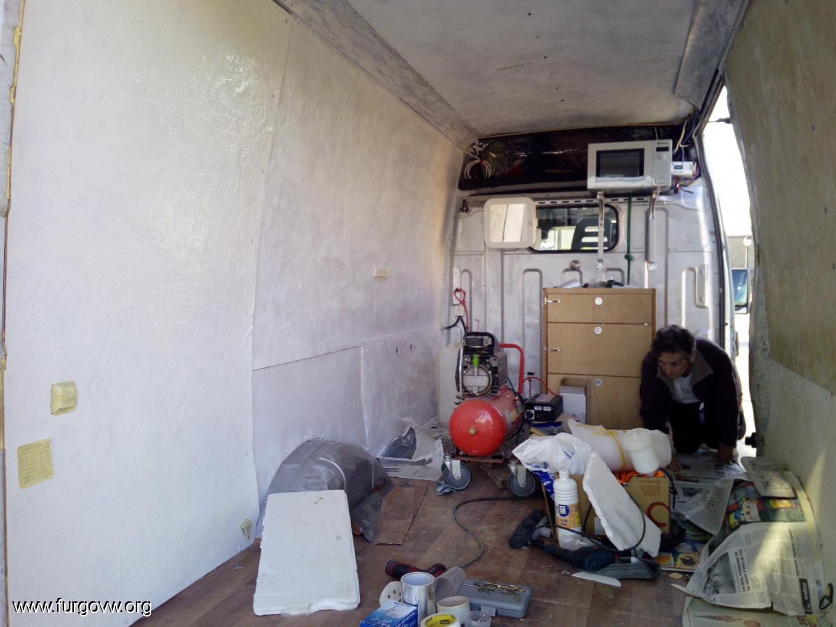

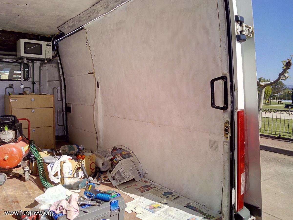

Fresado de cantos de cajones y colocación de cerrojillos marca Amig, la verdad es que parecen enclenques, ya veremos lo que aguantan, me dieron ganas de poner picaventanas que parecen más fuertes pero sobresalían más, con el consiguiente riesgo de golpes.
pintando de blanco el interior con esmalte acrílico.
pintando el lado derecho a pistola, podéis ver también el nuevo soporte para el microondas.

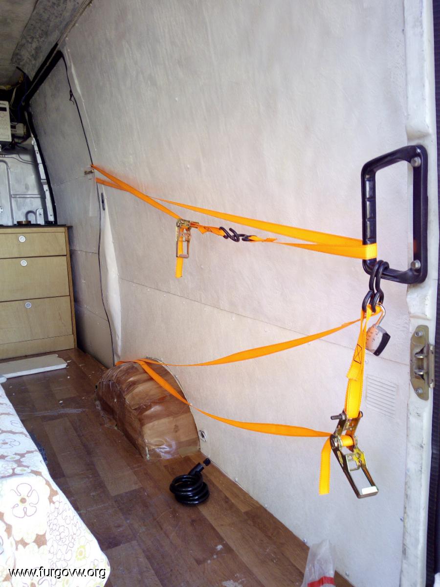

motodaily
más avances:

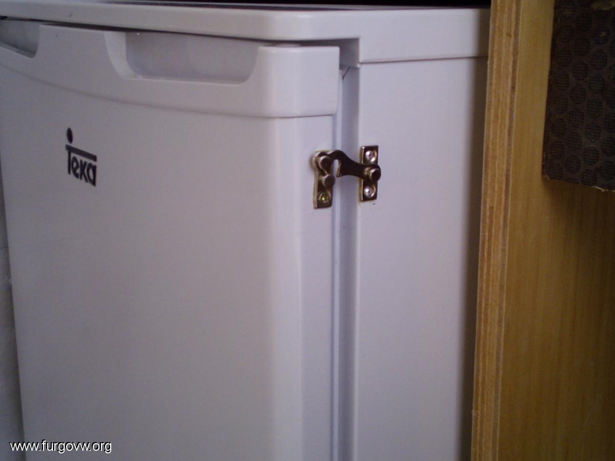

cierre para que la nevera no se abra en marcha
OFragonetucio casi preparado para nuevo viaje mayo 2017, esta vez hasta el mar negro (Rumanía)
