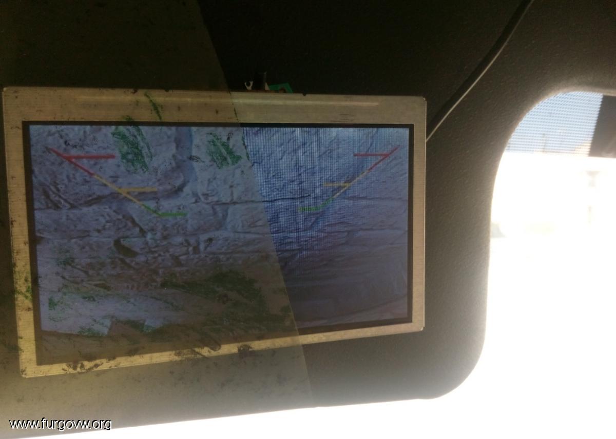

Ya me funciona la cámara trasera, aunque las referencias están al revés, tal vez haya permutado los cables de la entrada de vídeo.
Le he quitado la carcasa al monitor y lo he dejado en el plastico del parasol.
La calidad no es buena pero sirve para no aparcar a bulto.

adric
La imagen está invertida porque pusiste la cámara al revés ... no tienes forma de rotar la imagen, a no ser que el monitor lo permita, claro ...
Lo digo porque lo he probado ...

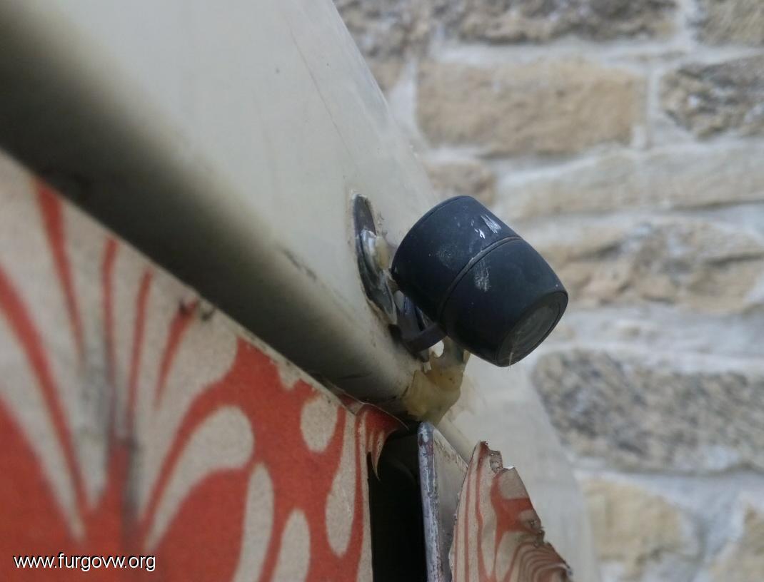

Pon foto de la cámara

Diciembre 06, 2015, 11:20:23 am #54 Ultima modificación: Diciembre 06, 2015, 12:06:01 pm por motodaily
La imagen no está invertida, están invertidas las marcas de referencia.
Puede deberse a una permutación de los dos cables de señal de vídeo.
La cámara creo que está bien.

Cita de: motodaily en Diciembre 06, 2015, 11:20:23 am
Las marcas las emite la cámara, por eso te digo que está al revés ...
Por lo que se ve en la foto, la cámara va ensamblada como en una especie de arandela (el soporte), por lo que imagino que se podrá rotar de alguna forma dentro de la misma, desenroscando la cabeza o algo así ...
Lo de los cables invertidos creo que no harían nunca ese efecto, sino que directamente no se vería. La parte exterior de un conector RCA es la masa o el positivo, y la interior es la señal creo, así que si los hubieses invertido no se vería nada porque estarías poniendo en corto la entrada del monitor. En mi cámara el monitor sólo lleva la masa conectada, ya que el positivo le viene por el cable de vídeo desde la cámara.
Prueba a rotarla como te digo, a ver si se ve correctamente ... es más, ahora como la tienes el lado derecho es el izquierdo y el izquierdo el derecho, me parece ...

Cita de: adric en Diciembre 07, 2015, 00:58:33 am
Entonces si invierto la cámara también se invertirán las marcas y seguirá lo uno al revés de lo otro

adric
Cita de: motodaily en Diciembre 07, 2015, 12:58:03 pm
Tal y como la tienes, ¿lo que ves por la derecha de la pantalla está a la derecha de la furgo y lo que a la izquierda a la izquierda o está invertido?
Si están los lados correctos teniéndola como la tienes es que has comprado una cámara para la parte delantera, sin mirroring ... Y ya puestos, si es así, juega la lotería, porque las he buscado bien de precio y no las he encontrado .meparto
