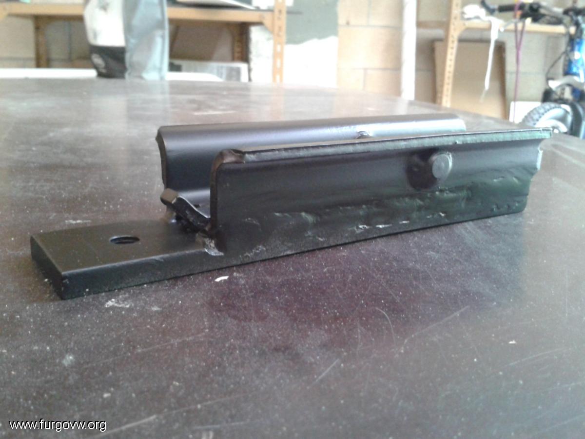

Eso os iba a explicar luego con las fotos. No se trata de embutir o no los anclajes, estos siempre van pegados al suelo. Pero en el caso de los traseros, la forma de modificarlos para adelantar la posición, es soldandolos a una pletina de 8mm., y esa diferencia de altura si que te nivela el asiento.

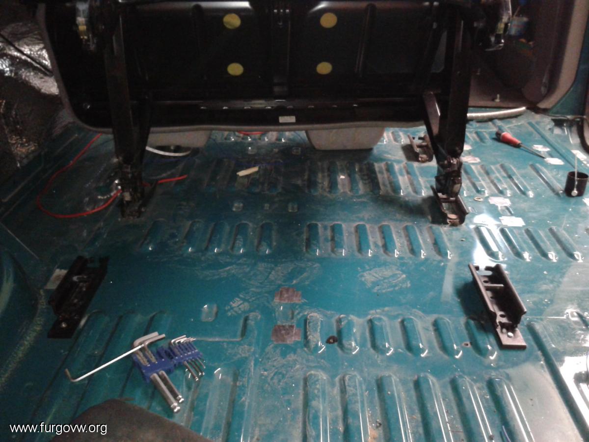

Vamos desde el principio. El asiento, se mantiene en la posición original de 2+1. Cuando se quiere ampliar, se utilizan los anclajes traseros de esa posición y pasan a ser los delanteros de la posición "Camper". Para el anclaje trasero derecho, se utilizan los agujeros del anclaje delantero derecho del asiento triple. Se utilizan estos y no se hacen otros nuevos, porque estos van anclados a las vigas que cruzan la furgo por debajo del suelo y son mucho más fuertes que la chapa simple. Para el anclaje trasero izquierdo, sacando una lía horizontal a los agujeros del asiento triple, y una vertical a los izquierdos del asiento doble, taladramos la chapa. Uno de los agujeros coincide con refuerzo, el otro es chapa simple, así que conviene meter alguna chapa o arandela gruesa.
Segundo tema. Entre las anclajes delanteros y traseros de los asientos hay 30 centímetros, y entre los traseros del doble y los delanteros del triple, hay 35, por lo que así de primeras no nos vale. Lo que hago yo es colocar una pletina en los agujeros del asiento triple, y luego sobre ella, adelantado 5 cms., sueldo el anclaje a conciencia (bueno, lo suelda Txuki que como lo suelde yo algún asiento sale volando un día). La pletina va roscada, y se atornilla desde abajo.
Esa chapa es la que nivela el asiento que en origen quedaba un poco denivelado.

No te he entendido bien la segunda pregunta, pero todo lo que sea mover los anclajes de sitio ya no está permitido. Bueno, antes tampoco, pero igual era más fácil engañarles... De todas formas, los anclajes traseros no podrían ponerse directamente al chasis porque coinciden con el interior de una viga transversal.
