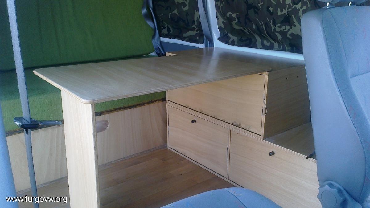

hola,,,,,¿y como se apoya las dos tablas blancas en el arcon?no bailan? muy buenas ideas y muy guapa la pintura...un saludo
karis_on the road
Se apoya en el arcón teniendo como soporte el marco de la parte de atrás del cajón (la que está apegada a los asientos), además van encajadas en un taquito en forma de tubo de estos redondos que se suelen poner para unir piezas de madera, y también lleva un pequeño soporte en forma de T que le sirve también de refuerzo, aunque es casi innecesario porque al ir encajadas en los tacos (uno en cada lado) y además ir apoyadas en el "grueso" de la parte trasera del baúl no hace falta. No sé si me he explicado bien............Es que en las fotos no se aprecia, pero si ves el cajón sin montar, a las dos tapas de los baúles laterales, en la parte donde van apoyadas las tablas cuando está desplegado, les falta lo que es el ancho de la madera, de forma que todo lo que es la estructura de los baúles hace de soporte; eso, además de ir encajado como te digo en los taquitos de madera y tener un pequeño soporte en forma de L.
