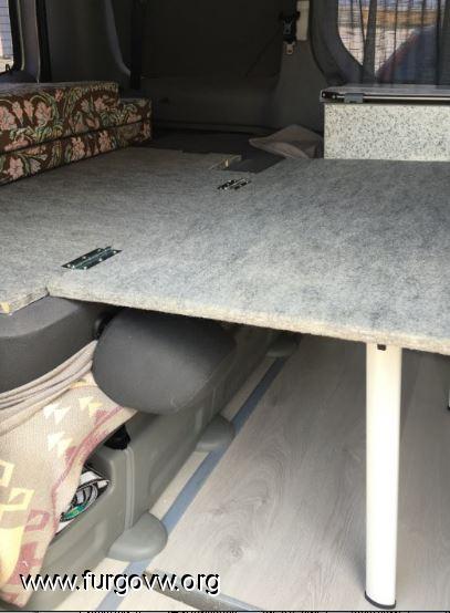

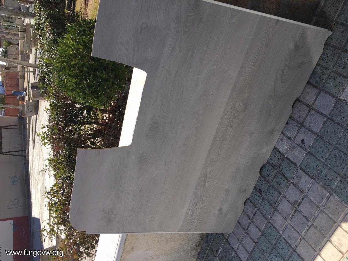

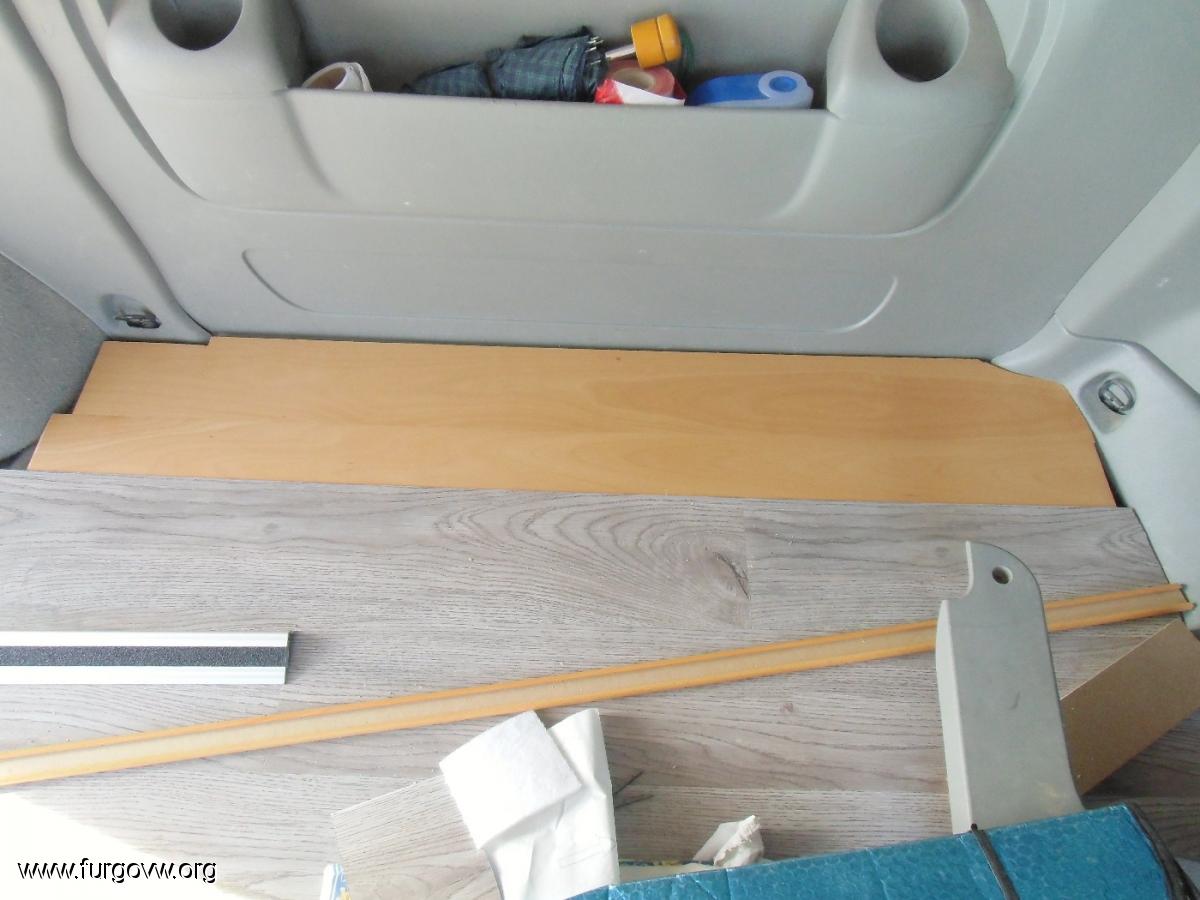

Bueno yo voy a contar mi experiencia en este tema que he sufrido en mis carnes,yo ya tuve una buena con la ITV .http://www.furgovw.org/index.php?topic=289861.0
Esta ultima vez la pase sin problemas pero en otra ITV  y como ya llevaba en la ficha tecnica el sellito de desfavorable me la miraron con lupa y la unica pega que me pusieron era que debia llevar los anclajes destapados(lo llevaba con tarima y sintasol)
para este año me he preparado esta camperizacion mas modesta y ya con el asiento trasero y un mueble anclado a los herrajes de carga ya que soy vehiculo mixto
y llevo el suelo de adelante de una pieza y con la facilidad de ponerlo o quitarlo para asi pasar la itv
Me imagino que no tendre problemas ahora ninguno pero vamos que depende de el que te toque de turno.cuando estuve pasandola delante de mi habia un cuatro latas (Renault 4R)turismo no furgoneta y para levantar el porton de atras el tio saco un palo con dos coj..... y vamos por aqui anda con el coche jeje

Antes de liarme con el aislamiento del suelo, mire y requetemiré el suelo por si había alguna forma de cojida o preinstalación para las argollas de carga. Pero nada....no vi nada.....
El tema es que le puse una tela asfaltica especial para piscinas autoadhesiva que tiene un pegamento muyyyyyyyyy fuerte. Y como no mire en otra furgo igual a la mia a ver si existe esa posible preinstalación..... .meparto .meparto   no tendré donde rascar....
Una vez más.....muchas gracias
