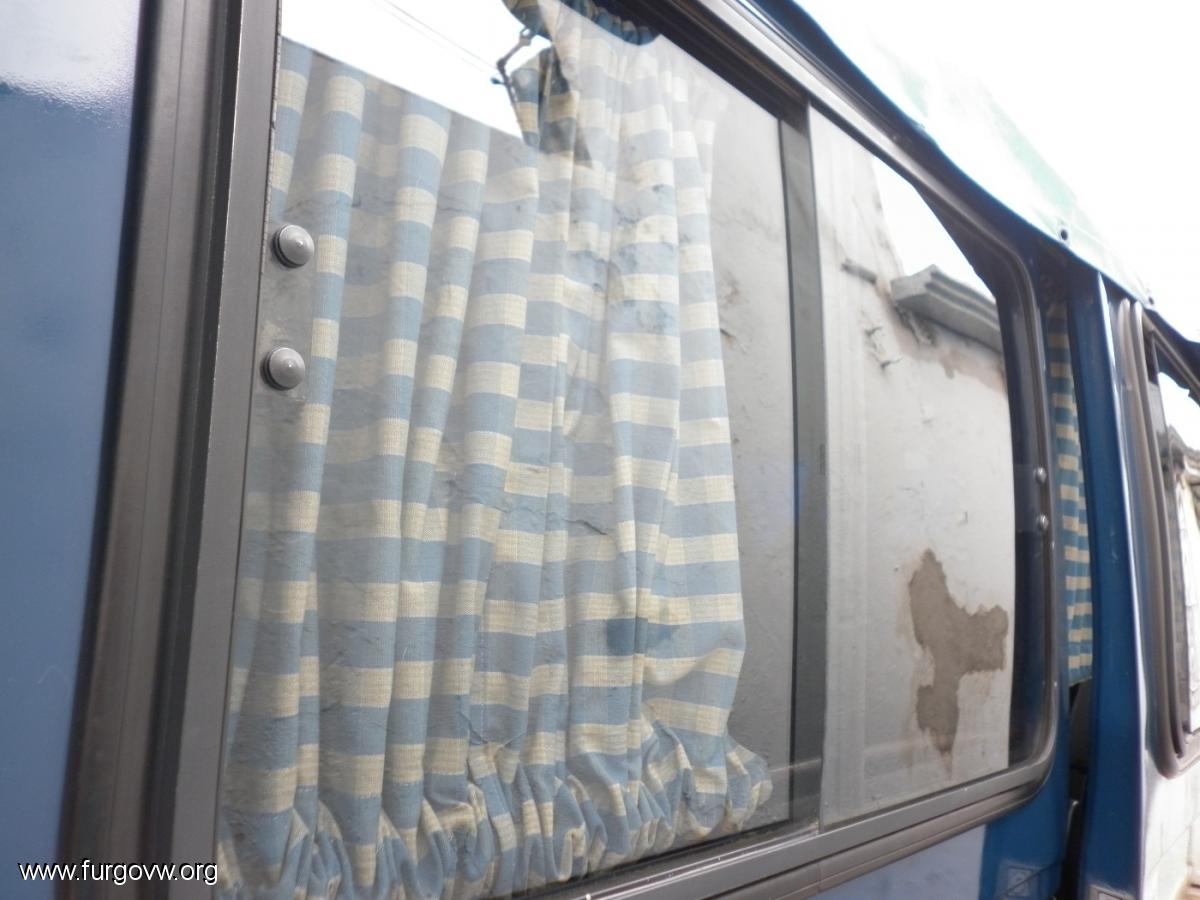

Te has fijado que no hayas puesto la ventana al revés con el desagüe para adentro. Todas las ventanas que he visto tienen solamente el desagüe por un lado. Puedes tomar como referencia para saber si esta bien puesta la ventana es la parte del vidrio que va para adelante tiene que quedar más afuera que la parte que va para atrás porque sino cuando llueve y vas en marcha se te puede meter el agua por la goma entre los cristales. Te dejo un par de fotos para que te des idea.

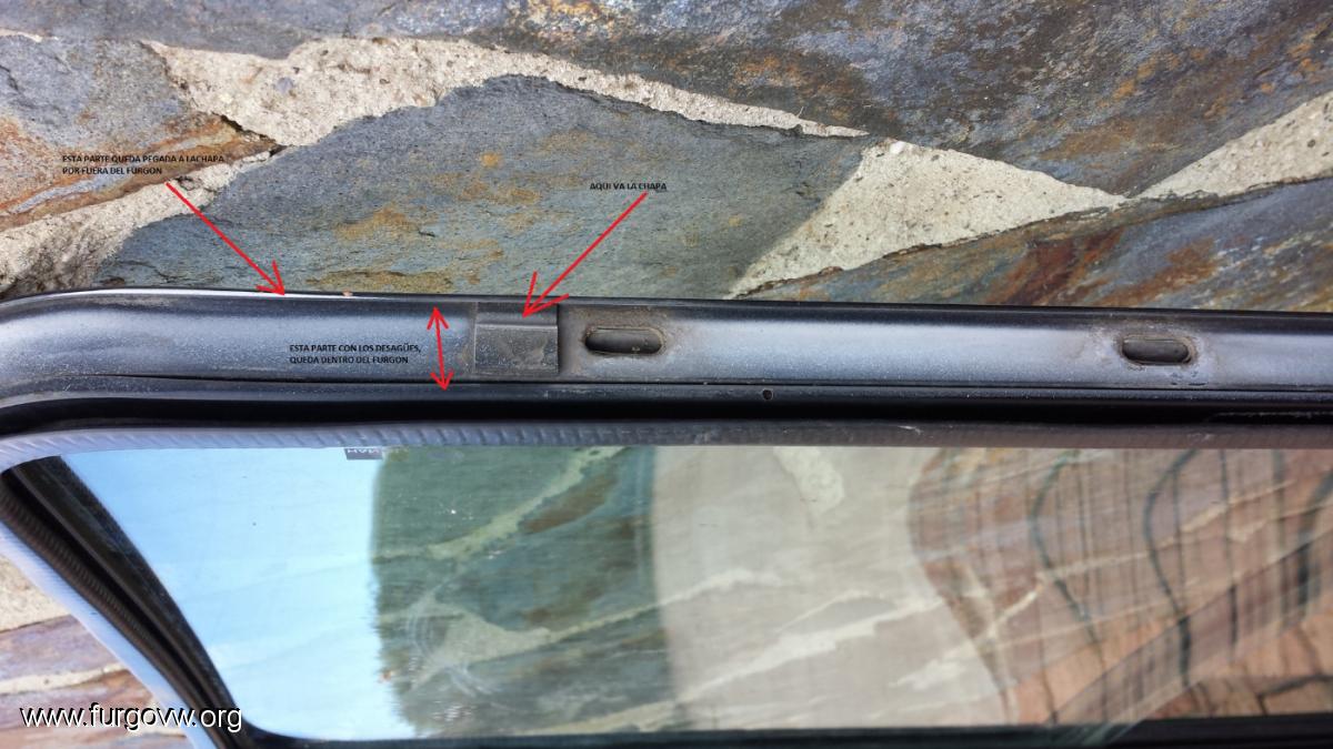

Acá pongo las fotos, en una fijate que se ven los agujeritos del desagüe y se ve que está por el carril de afuera.

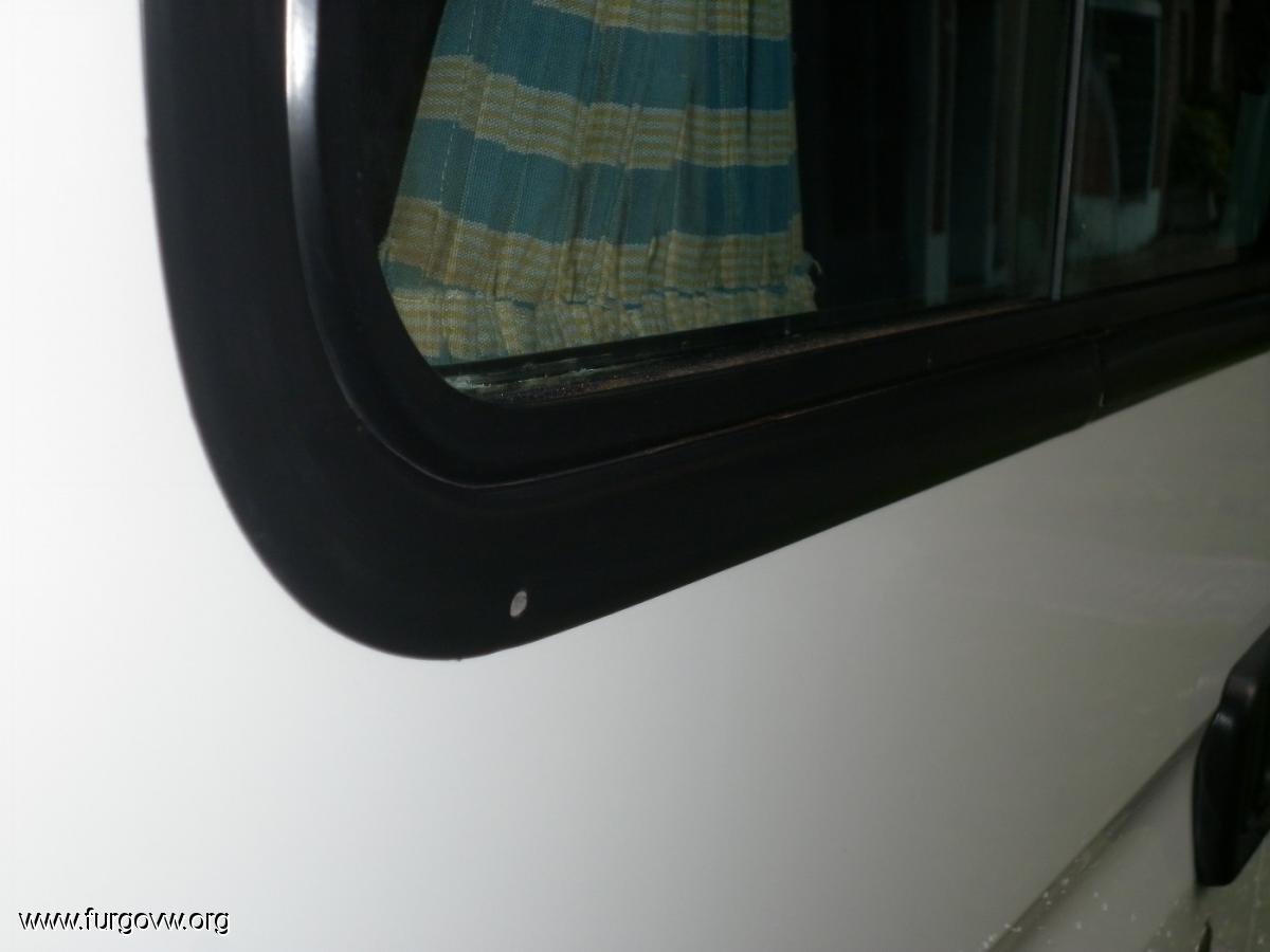

En la otra como quedan los cristales para que no entre agua cuando vas andando. Saludos.

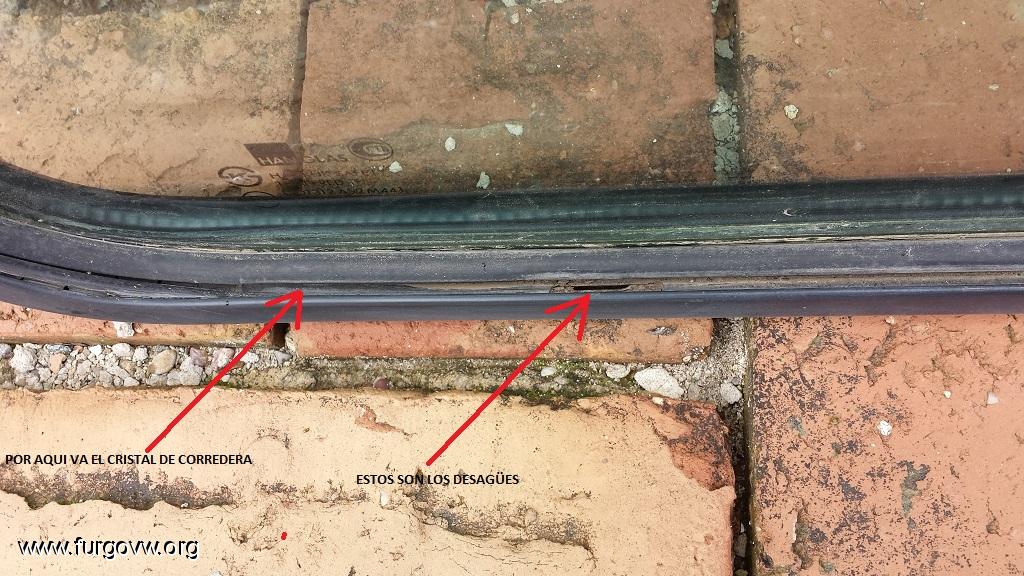

La duda es que al cortar la chapa por lo plano, entra toda la ventana menos el filo exterior, que hace de tope para que no se cuele, pero toda la ventana, se queda dentro del furgon, incluyendo los dichosos agujeritos, y no quiero que me tiren el agua dentro.
Os pongo unas fotos a ver si ayudan a mi explicación.

Por la forma que tiene esa ventana me da que no te vale.
Por experiencia propia, te aseguró que las que mejor quedan y no tienen ese problema, son las de la ford transit.

Si por la curva del cristal con la chapa no tienes problemas no tendría porque haber ninguna incidencia, pero habiendo gente que ha montado otras que sirven yo no me la jugaba, vendía esas por alguna página de segunda mano y cogía las que seguro le valen.

Pues que quereis que os diga, creo que en cuanto tenga la furgo le tapo los agujeros a las ventanas y se las pongo, porque no creo tener problemas por la curva del cristal, y me ha parecido ver por ahi que algunas de corredera van tambien justo pegadas a la chapa, o igual intento ponerle alguna goma para que ajuste.
Ya os contaré, desde luego antes ponerme a panelar, a echarle agua con el Karcher a ver que pasa.

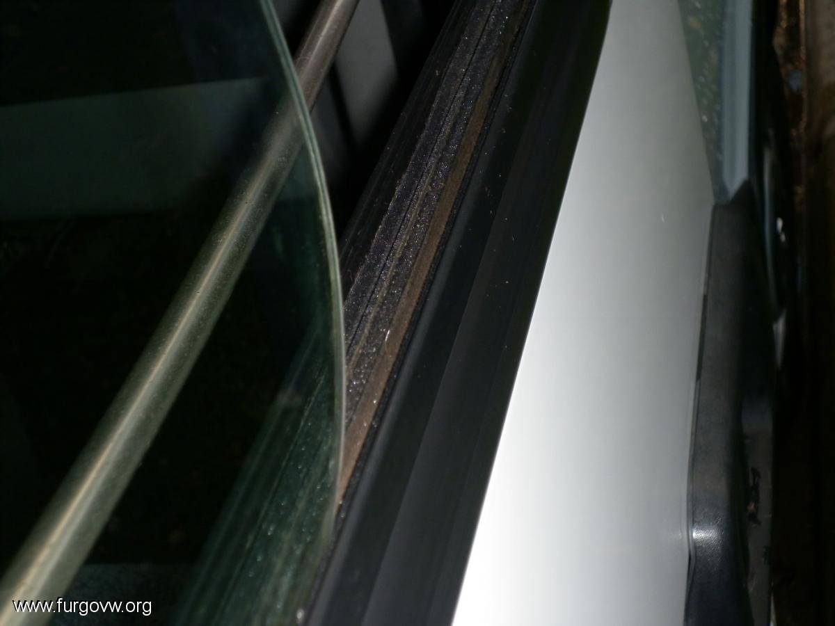

Me fijé en la Master que tengo, aparte de la Boxer, y el burlete de goma es diferente la ventana queda más adentro pero la curva del burlete hace que el agua caiga para afuera. A lo mejor puedes cambiar el burlete por otro que tenga una forma distinta. Si queres una foto avisame y te la subo. Saludos.

Alfredino, te agradeceria mucho la foto, y si tienes alguna donde se vea el perfil del burlete, pues genial.

Te pongo las fotos, no son buenas. Mañana pruebo de sacar otras que se vea mejor. Fijate que el burlete es distinto queda más al ras de la chapa y la ventanilla no sobresale tanto. Acá venden los burletes comercios que trabajan artículos de goma. Saludos.

Muchas gracias por la informacion Alfredino.
Voy a ver si localizo por Córdoba a alguien que me pueda vender esas gomas, que me quedaré mas tranquilo que tapando los desagües.
