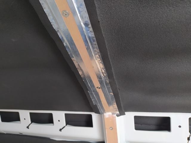

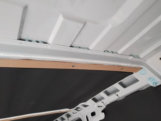

3.- Rastrelado
Para el rastrelado del suelo, techo y paredes, he escogido tablero contrachapado de okume fenólico 100% (grosor 10 mm), que permite que el rastrel pueda seguir las curvas de la chapa del vehículo. Y cortado mayoritariamente en listones de 50 mm de ancho.
En mi opinión, no se recomienda que el grosor sea de más de 10 mm, ya que cuanto más grosor tengan, será más difícil colocarlos en determinados puntos.
Los listones de contrachapado de okumen o abedul, de estas medidas, flexionan bien y son muy resistentes.
Ideas/sugerencias para la colocación de los rastreles:

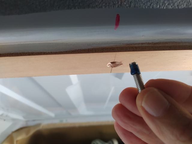

- Lijar pintura chapa para un mejor agarre del pegamento (polímero MS).
- Aprovechar los nervios para colocar ahí los remaches y sujetar los rastreles.
- Tornillería para rastreles: Evito la tornillería roscachapa y he optado por tornillos DIN7991 Inox M6 con tuercas remachables, y además pegados con polímero MS.
- Hilo muy interesante del compañero Alcasa, sobre el remachado:  Fuente: Foro furgovw - Elogio al remache roscado, página 18" donde explica su forma de proceder para el remachado.
No está de más poner pegamento fijatornillos.
Detalle de un rastrel de techo ya terminado, con aislamiento adicional en los laterales y con cinta de aluminio para asegurar la barrera de vapor.

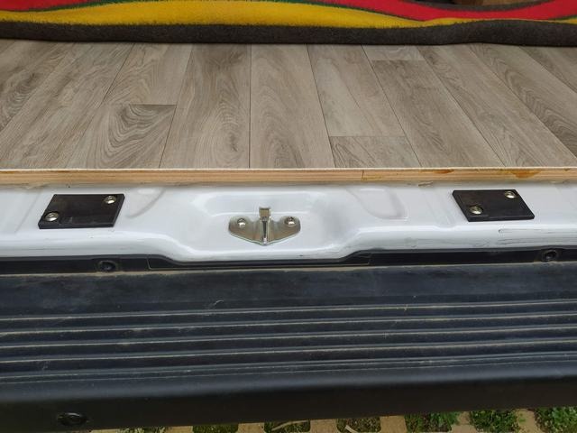

4.- Suelo

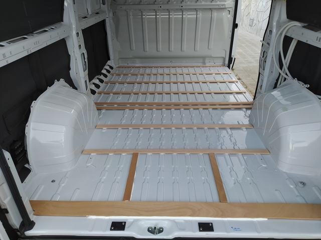

Mediante rastreles de contrachapado fenólico de 5 cms de ancho y 10 mm de espesor, aislamiento Kaiflex de 10 mm entre rastreles, suelo de contrachapado fenólico de 15 mm encima de los rastreles y, por último, suelo de vinilo en rollo pegado con cola especial de alta temperatura.
Entre el suelo de madera y la chapa, se ha previsto el paso de canalizaciones de agua y electricidad, de lado a lado del vehículo y, más o menos, en el centro de la vivienda. En concreto, el paso de 2 mangueras de agua (fría y caliente), y 1 tubo corrugado vacío y libre para futuras necesidades de electricidad.
Para dar mayor robustez a esa parte del suelo en la pisada, dicho paso de canalizaciones tendrá un rastrel en cada lado.
4.1.- Rastreles y aislamiento
La distancia entre rastreles es de 40 cm como máximo, a repartir entre la longitud del suelo.
En la zona de unos 10 cm de anchura,  por donde se prevé pasar canalizaciones (2 mangueras de agua: fría y caliente, y 1 tubo corrugado para electricidad), se montan 2 rastreles juntos solo separados por dichas canalizaciones.
Los rastreles se pegan al suelo directamente a la chapa con Polímero MS, sin fijación mecánica de tornillos. El procedimiento ha sido el siguiente:
1. Limpieza de la chapa con acetona.
2. Marcado de la zona donde va a ir el rastrel pegado.
3. Aplicación de polímero MS en las zonas de la chapa donde va a haber contacto con el rastrel (en las crestas del suelo y no en los valles, se entiende).
4. Colocación del rastrel encima sin ejercer excesiva tensión ni apriete.
Nota: Los adhesivos de polímero y poliuretano necesitan que tengan cuerpo; es decir, no va a pegar bien si se aplasta el cordón de adhesivo en exceso.
Se ha tenido la precaución de hacer coincidir siempre un rastrel debajo de las uniones de las piezas del tablero contrachapado que van encima. Esto lleva a tener que preparar antes las piezas de tablero contrachapado necesarias para cubrir todo el suelo.

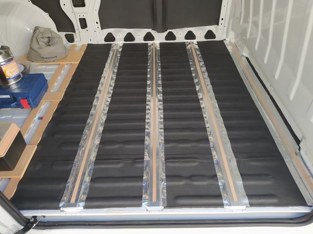

Aislamiento Kaiflex 10 mm adhesivo a la chapa entre los rastreles.
Una vez colocados los rastreles y el aislamiento kaiflex, se unen las juntas rastrel-kaiflex con cinta de aluminio para asegurar la barrera de vapor.
4.2.- Suelo de tablero contrachapado

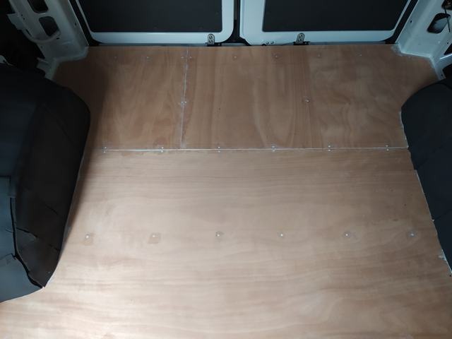

Encima de los rastreles, se coloca tablero de contrachapado fenólico de 15 mm de espesor y fijado a los rastreles mediante tornillos tirafondos de 20 mm. de longitud.
Todo el contorno entre el tablero y el chasis, se ha sellado con polímero MS.

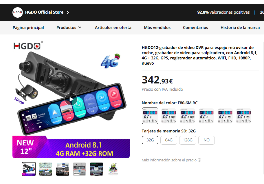

Cita de: rubeneldeljog en Junio 27, 2023, 18:45:21 pmSi no es mucho preguntar qué retrovisor as comprado por qué yo todos los que veo van puestos sobre digamos el original.

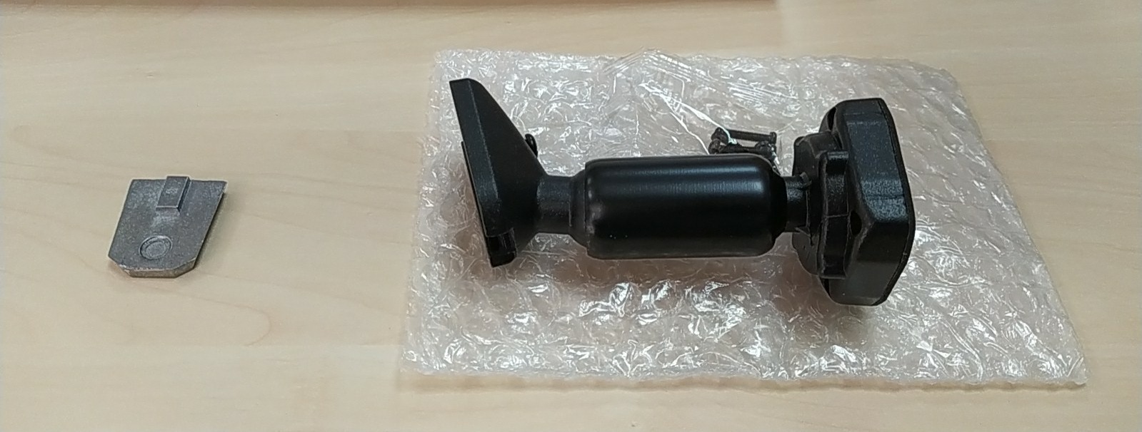

Hola. En mi furgo venía el parabrisas pelado sin soporte ni pieza para poner un espejo retrovisor.
He comprado en aliexpress un espejo android que ya lleva este soporte y pieza metálica para pegar en el cristal:
La pieza metálica la puse primero con bicomponente pero se cayó a los dos días. La segunda opción, fue pegarlo con polímero MS y de momento está aguantando bien.
En cuanto al enlace de compra, ya no está activo, pero te pongo las características que tiene:
- Pantalla 12" con Sistema operativo Android 8.1
- Memoria 4GB DDR3 + 32GB de memoria Flash.
- DVR (Digital Video Recorder). Grabación de video FHD (1080p).
- Cámara delantera incorporada.
- Cámara trasera.
- Internet 4G.
- WiFi.
- Bluetooth.
- Navegador GPS
- ADAS - Sistema Avanzado de Asistencia a la Conducción.
Puedes buscar en aliexpress por "espejo HGDO12" y te saldrá algún enlace. Este es un pantallazo del que yo compré pero dice que el producto no está disponible (no hagas caso del precio que pone... es bastante más barato).
A mí me costó en enero/2021 unos 140€.
