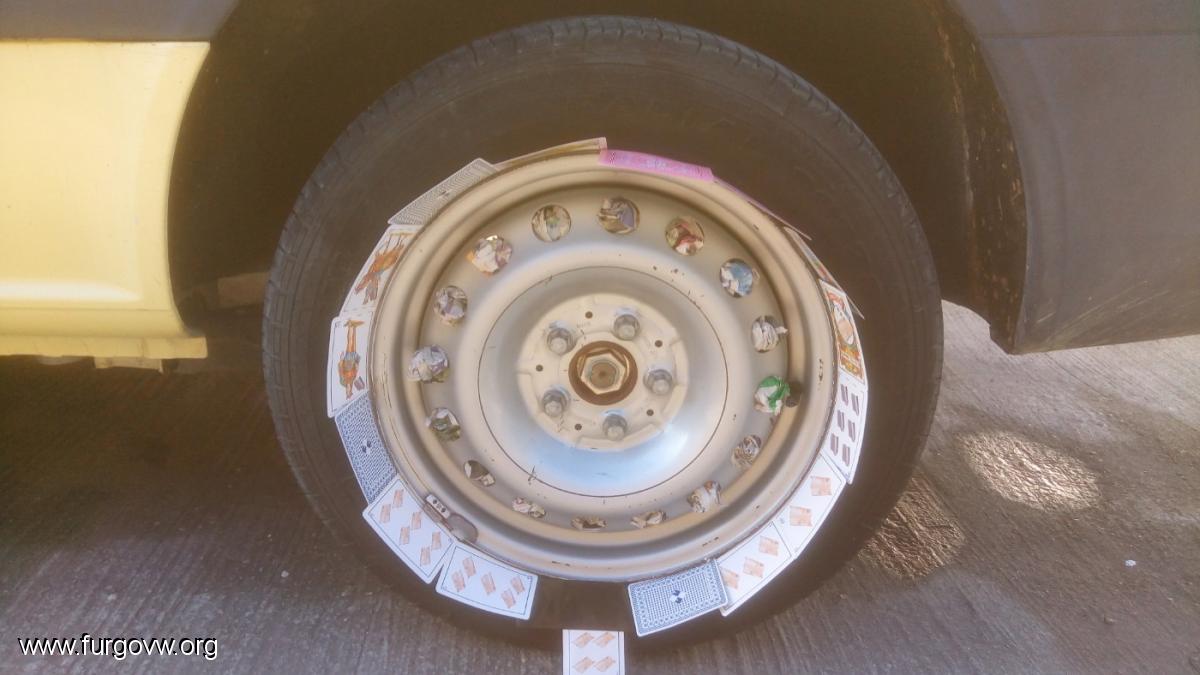

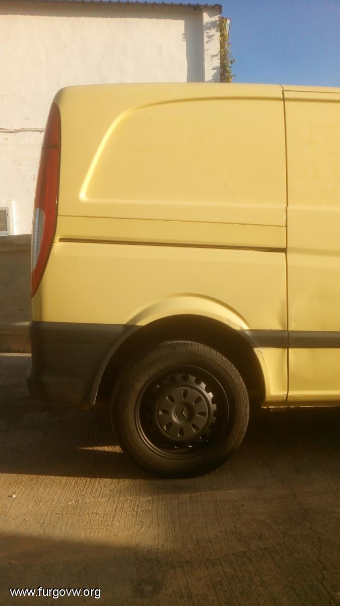

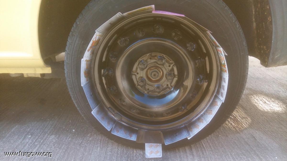

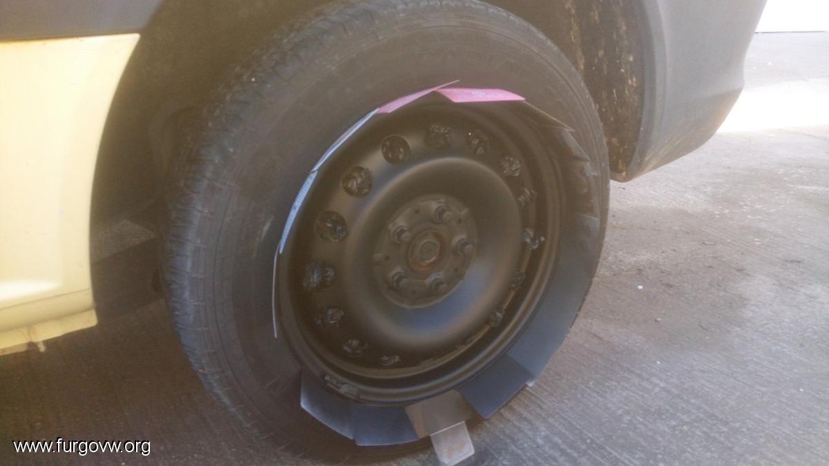

Plastidip marca Montana. Cun un bote me dio para los 4 tapacubos y el emblema del frontal
Utilizad el jodido corrector!!!
eufecio
Facil y por menos de 15 euros
Limpia hornos
Barajas de cartas viejas
spray montana
1 euro agua a presion
Tampoco esque esten perfectas pero muy bien, si se pelan pues las repaso

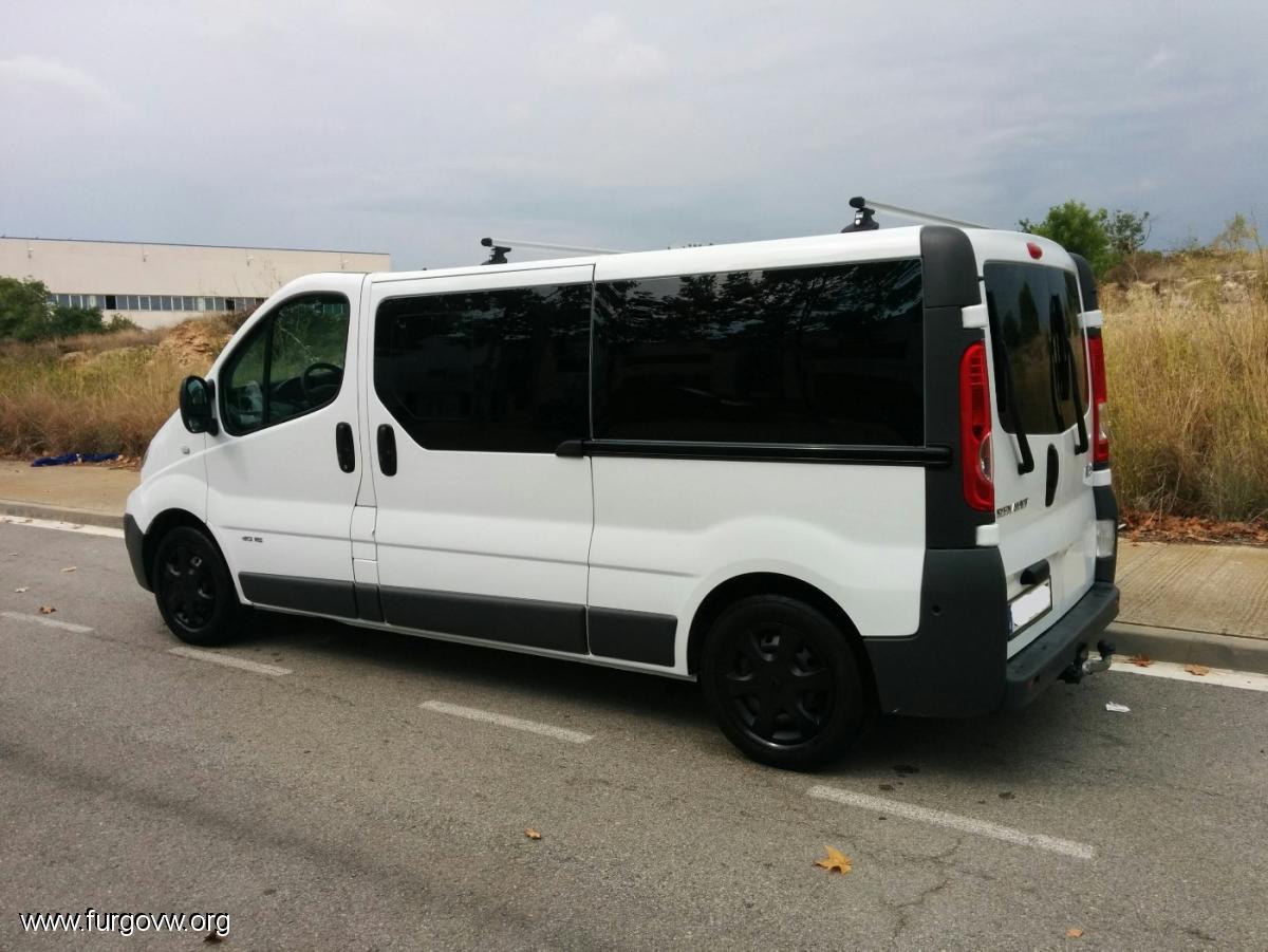

Hola , ya sé que fué hace tiempo pero que color usaste cuando pintaste los tapacubos de negro , en la foto eran mate no ? tengo duda de brillo o mate . Son para una t6!con tapacubos de serie ,como tapaste el símbolo de vw?
