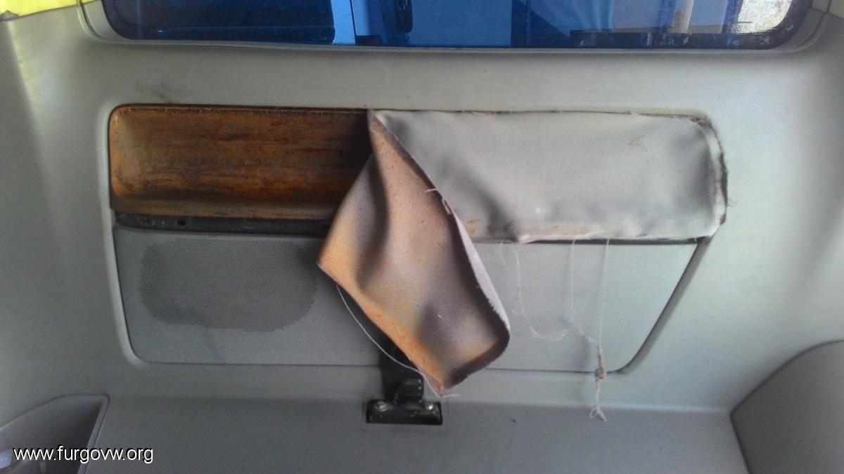

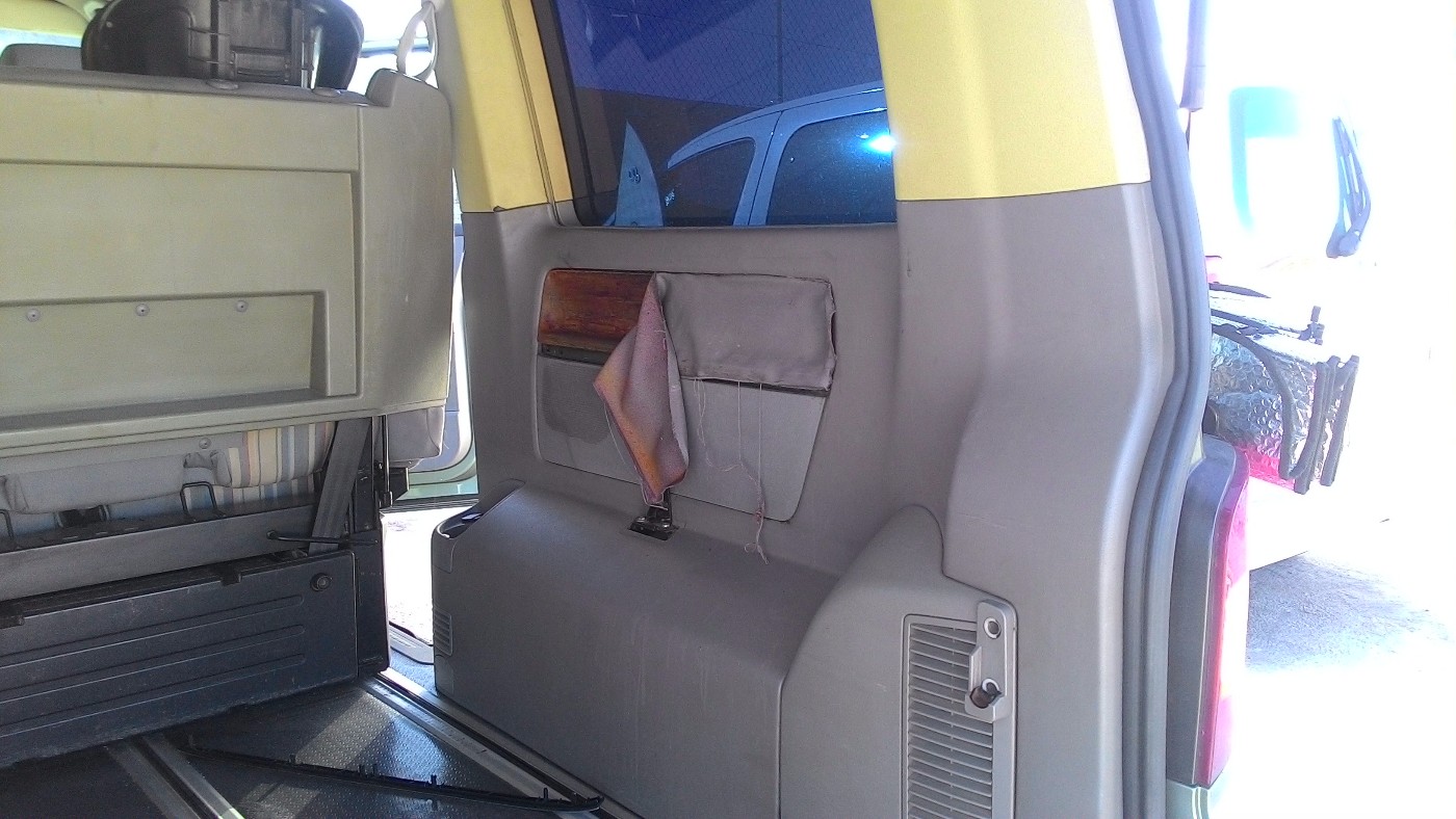

Buenas foreros.... apelo a vuestro conocimiento para intentar abordar una reparación/tapizado de mi furgo.
En la parte interior trasera, a la altura de la puerta corredera hay una pieza que está tapizada pero en mi caso el pegamento que había, el que pegaba la tela, era como una espuma que se volvio una cosa pringosa  que hizo que se despegara la tela y se salia por los lados.
Mi intención era sacar la pieza, pero no le he logrado, suponia que tendría algunas grapas y que tirando saldria, pero no tuve suerte.
A alguien le ha pasado algo similar o al menos sabe como se puede sacar esa pieza?
Os pongo las fotos para que veais a que me refiero.

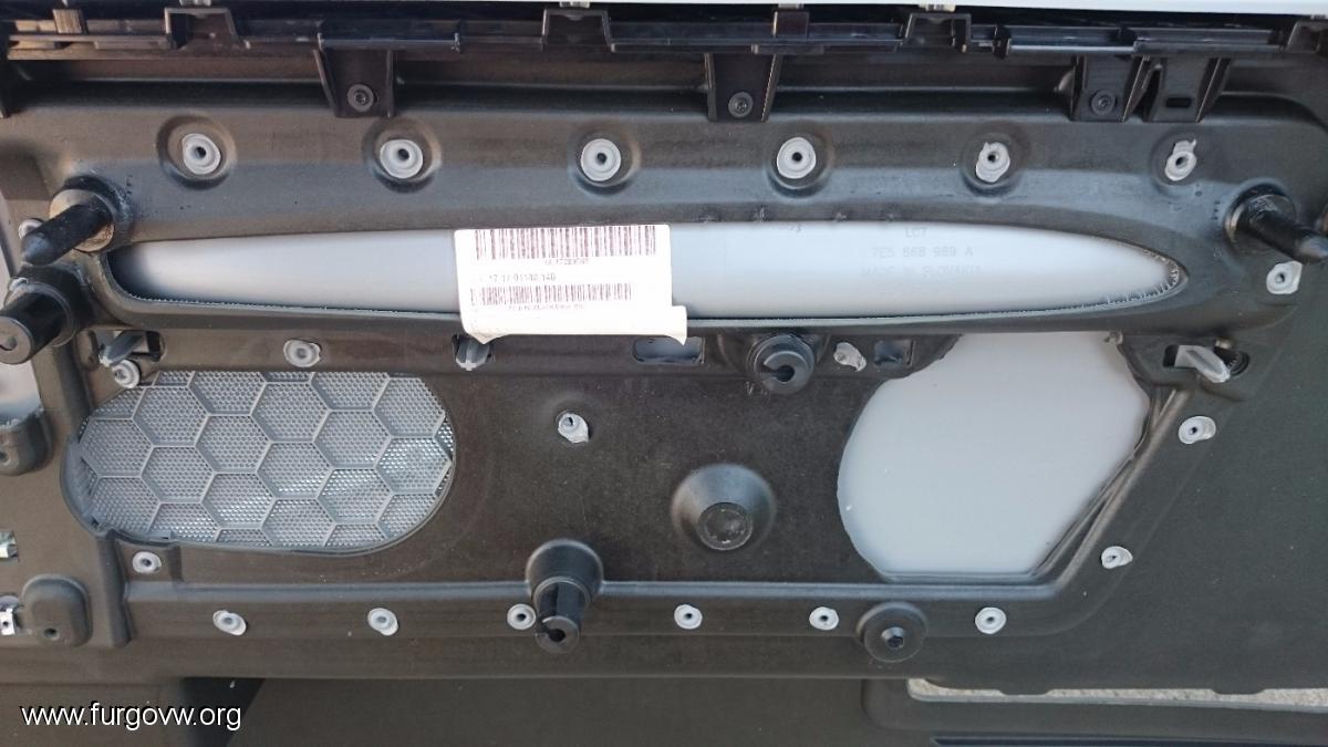

Si es igual que el otro lateral de una california beach, la pieza sale completa, de portón a puerta lateral, con grapas bien gordas. (Si te coincide alguna anilla de carga hay que retirarla primero, van con 2 tornillos y puede que el botellero también)
El problema es que el trozo que necesitas reparar va "remachado" por detrás con su mismo plástico a la pieza grande.
Siento no tener ninguna foto para ilustrarte, ya tengo las piezas del lateral que acabo de retirar embaladas pero en cuanto saques el lateral completo lo verás tu mismo.

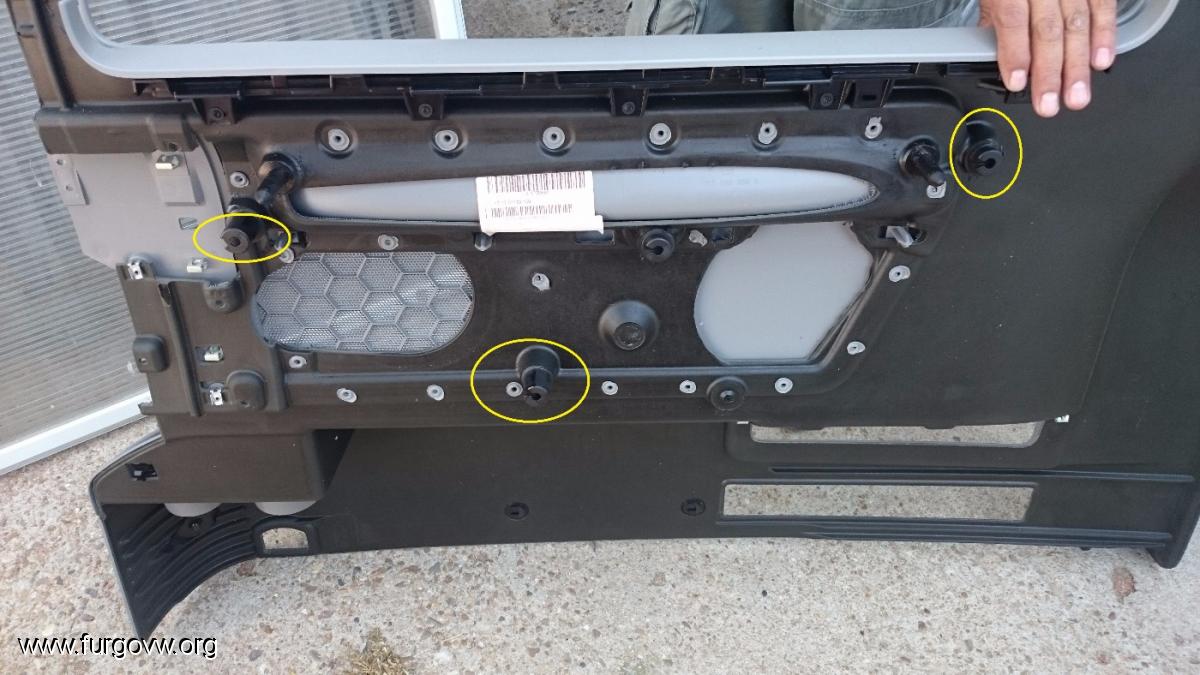

La foto prometida:
A unas malas, el plástico parece bastante sólido, podrías llegar a volver a sujetarlo con tirafondos cortitos... no se...

EloFurgo
En los pitorros que están marcados de amarillo, lleva unas grapas encajadas, por si te cargas alguna, se pueden cambiar fácilmente.
