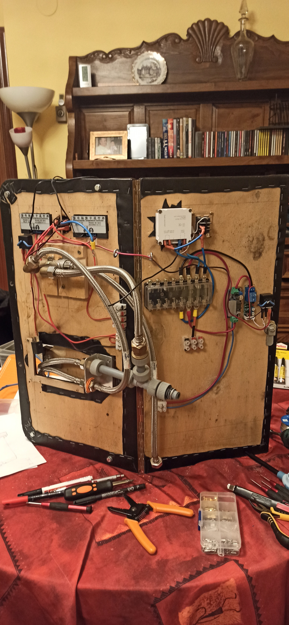

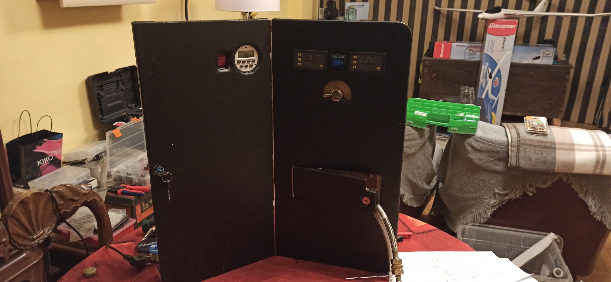

Yo estoy reinstalando la que puse por mi cuenta: coloqué una Eberspacher de Recoautos debajo de la furgo, y hacía pasar el agua del depósito que llevo dentro por la caldera (agua caliente), volviendo por un fancoil casero que he colocado debajo del asiento (calefacción).
Pero al llevar sólo agua, esta Navidad se me ha congelado todo con las bajas temperaturas. También reventó el radiador de dentro.
Así que lo estoy reconstruyendo, haciendo un doble circuito, con anticongelante y agua y un intercambiador de calor.
Aahora mismo lo tengo todo abierto, por si te interesa echar un vistazo.
El tema de la automatización, el cableado, los termostatos, sensor de caudal, sensor de nivel, relés... me está llevando lo suyo. Trato de que, sólo con seleccionar con un botón, tenga agua caliente o calefacción, como en casa.

Cita de: PavlitoSG en Febrero 20, 2021, 18:29:52 pmYo estoy reinstalando la que puse por mi cuenta: coloqué una Eberspacher de Recoautos debajo de la furgo, y hacía pasar el agua del depósito que llevo dentro por la caldera (agua caliente), volviendo por un fancoil casero que he colocado debajo del asiento (calefacción).

La furgo estuvo parada después del temporal Filomena, con una capa de nieve por encima y alrededor.
A 17 grados bajo cero, se congeló el agua dentro del radiador que puse debajo del asiento, dilatando y separando las juntas del mismo.
Cuando probé la calefacción... ¡socorro! eso parecía una fuente de La Granja.
Ya está reparado: he cogido otro de segunda mano en Recoautos.
Este finde he probado el circuito básico del anticongelante y a arrancar la caldera y la bomba. Se  ha puesto todo a más de 70 grados... y bien. Los tubos PEX aguantan bien (me compré un expansor de tubos PEX para hacer  este tipo de instalaciones; es sencillo, duradero y económico).
