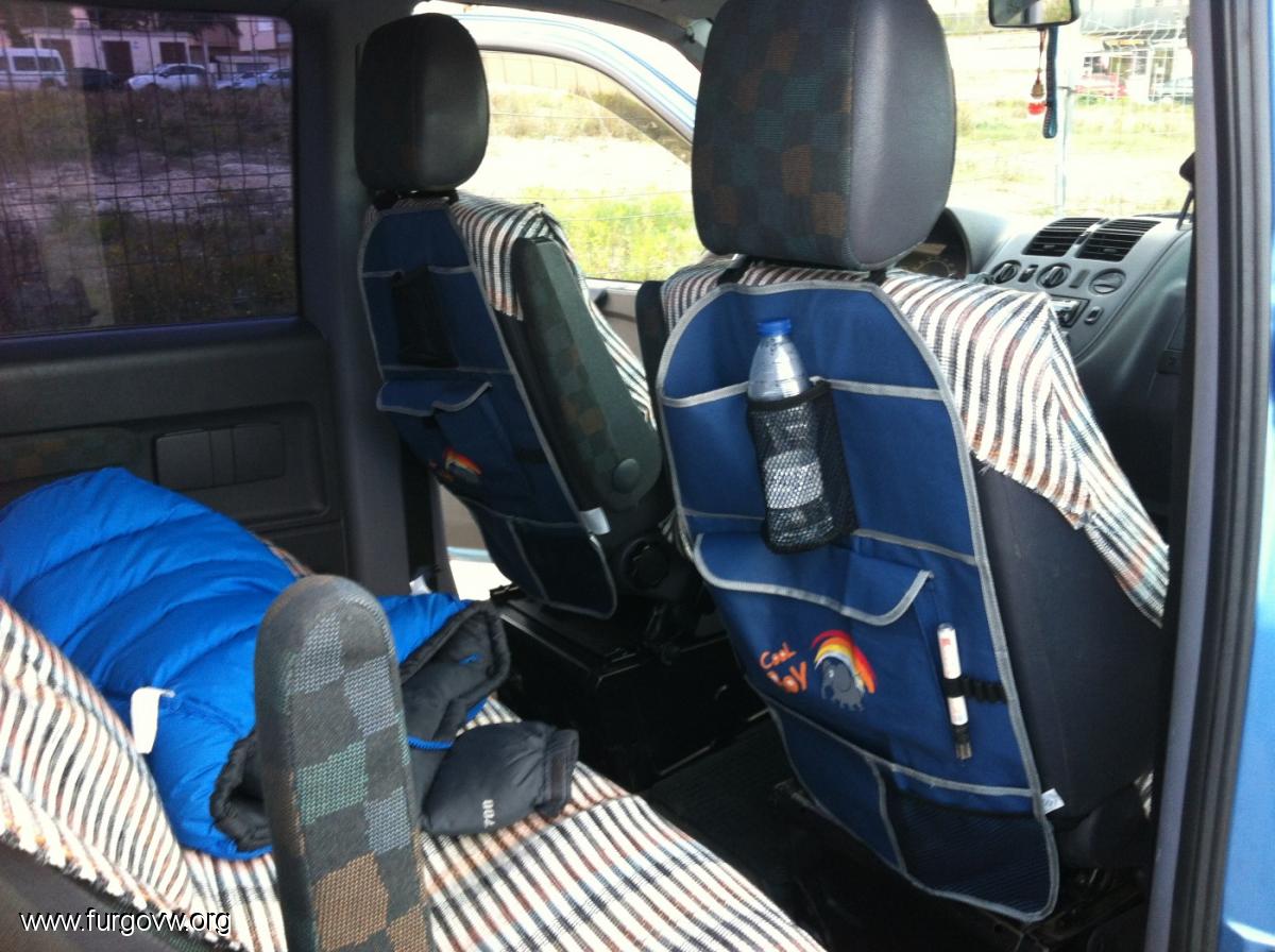

Bueno, os dejo una vista de los portaobjetos del Aldi que me afinqué hace tiempo pero que aún no había enseñado. También me he pillado unas jarapas para los asientos, así quedan más protegidos y no se acaban de romper (el del conductor está a puntito de agujerearse), y ya de paso le dan un aire menos serio y más nuestro.
Pronto tendré las bases giratorias y en pocos días tendré una batería secundaria de 70ah usada y casi muerta de mi Golf V. De momento no tiene que aguantar más que las luces del habitáculo trasero, así que supongo que hasta que no enchufe una nevera o una calefacción no necesitaré ninguna más grande ni en mejor estado. Lo único que me tira atrás es que es tiene 5 años y no es AGM, por lo que igual desprende algún gas o algo... pero es de buena marca (Varta) y espero que no me dé problemas... de todas formas le tendré un ojo encima en TODO MOMENTO! Y así ya tengo la excusa para meterme con la instalación eléctrica auxiliar (aunque no tengo demasiado tiempo... ¡NI SITIO!)

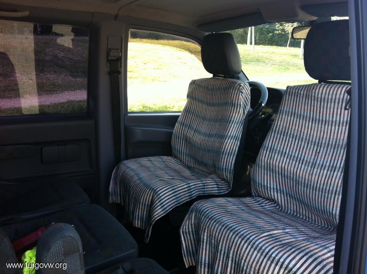

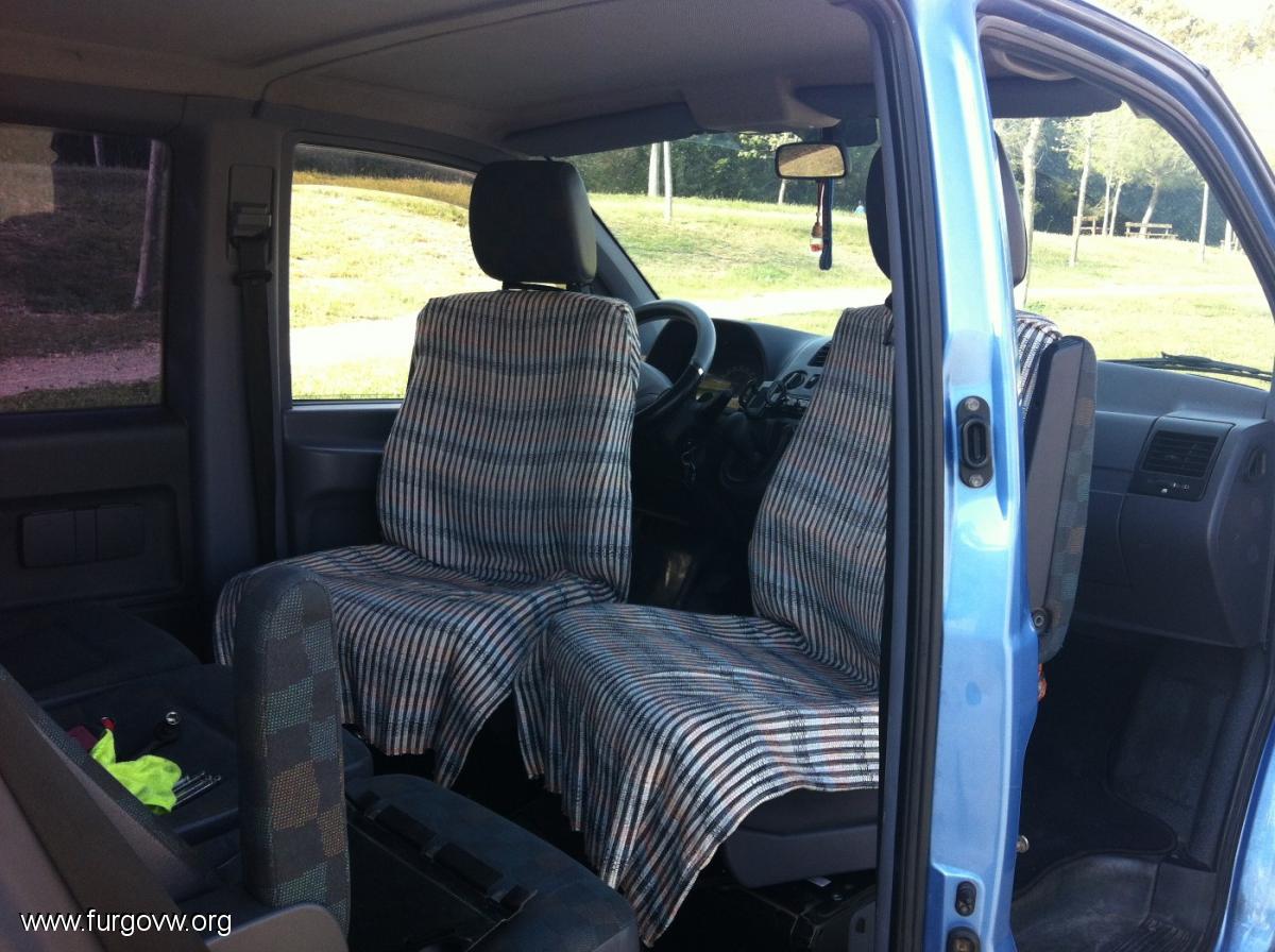

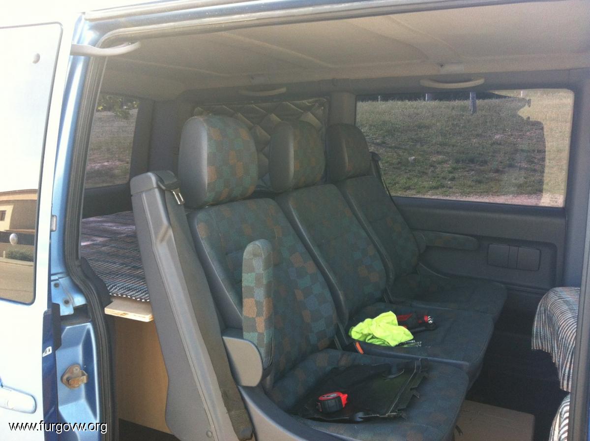

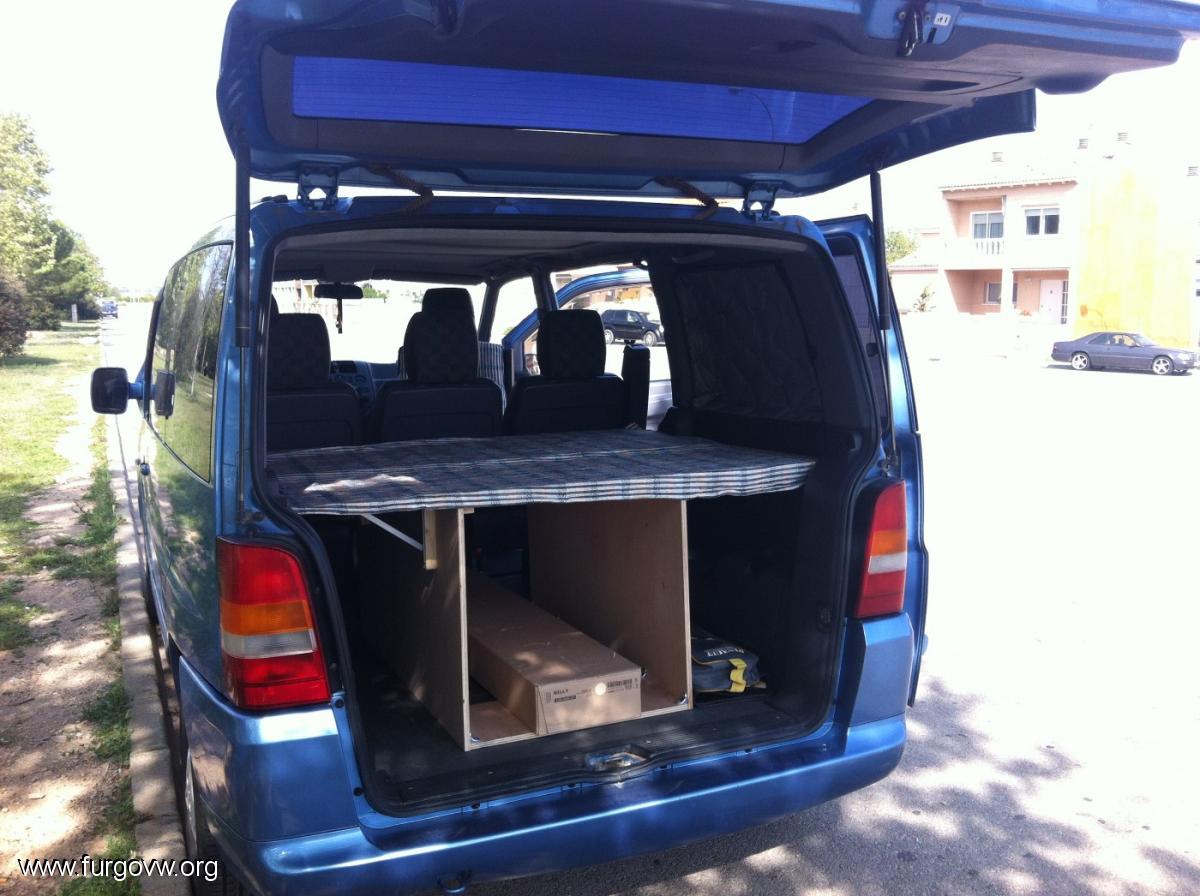

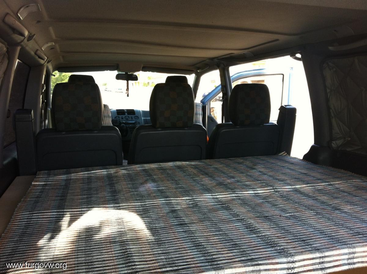

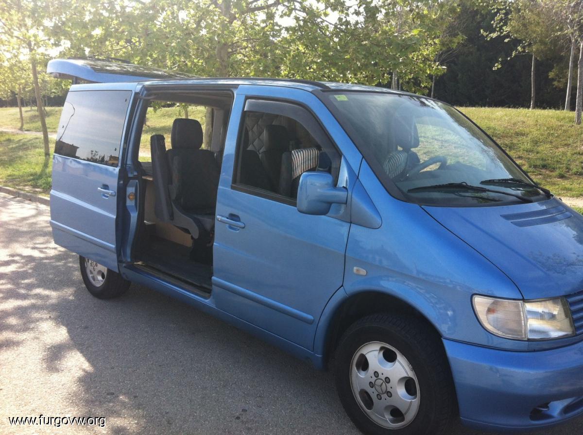

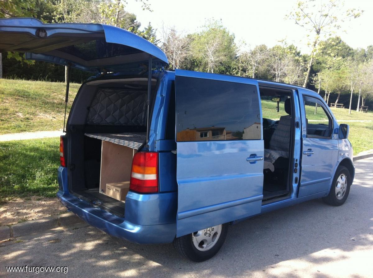

SapeVito
Bueno, instaladas las bases... os dejo unas fotillos de cómo está la furgo en la actualidad! Falta el colchón, que lo tengo en casa porqué le dejé la furgo a un colega que está de mudanza.
Allá van!
