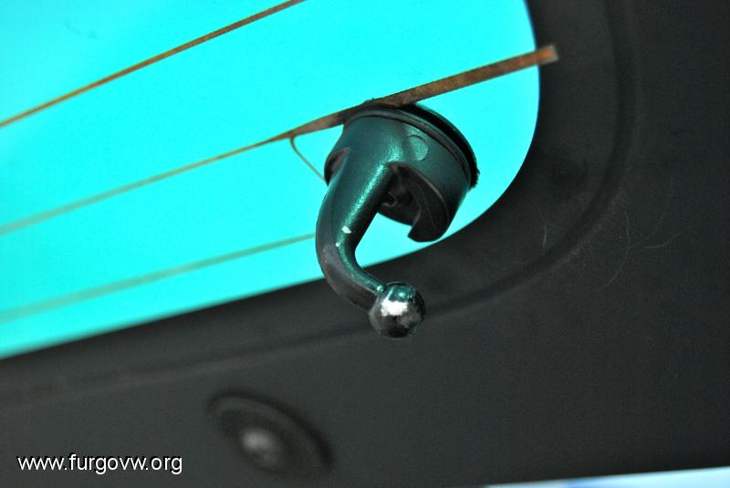

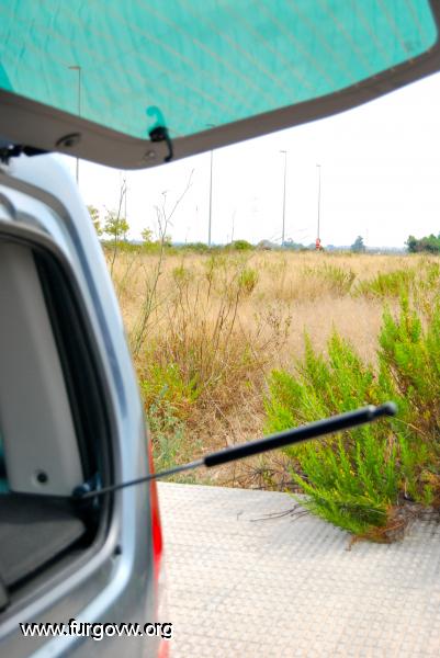

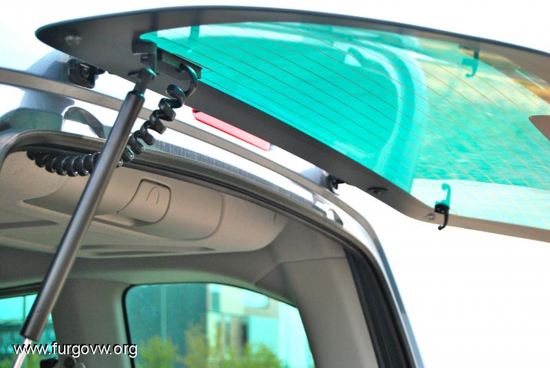

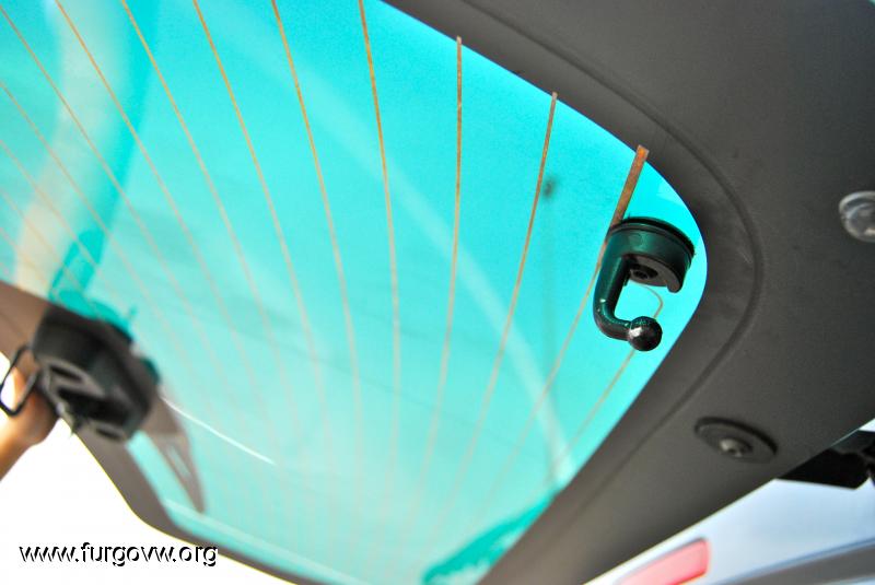

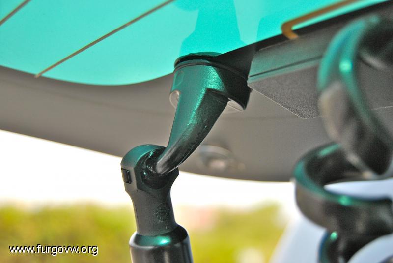

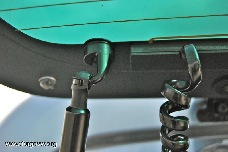

Lo prometido es deuda. Fotos del amortiguador de la luneta trasera desde varios ángulos.
Esta es la luneta al completo. El amortiguador izquierdo no se ha salido, el problema está en el derecho, porque el gancho se ha doblado y hace que salte el amortiguador. En el concesionario tienen miedo de apretar y estallar el cristal, por lo que han pedido la luneta completa.

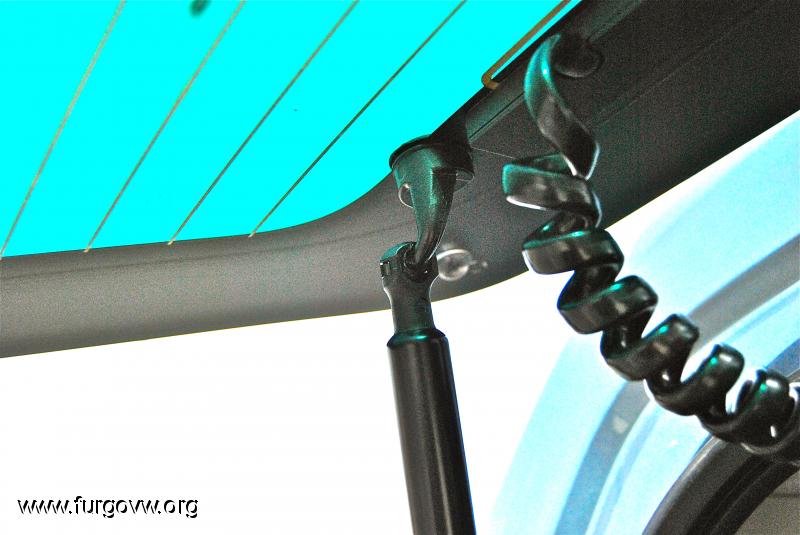

Foto del amortiguador izquierdo en perfecto estado, se ha deslizado un poco, pero no afecta.
Lo mismo, el izquierdo, por ahora todo perfecto
También el izquierdo

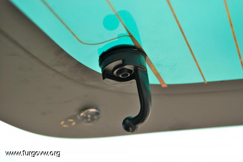

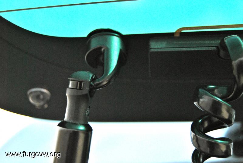

Ahora el derecho, como podéis ver se ha girado solito porque no soporta la fuerza del amortiguador.
Otra más
Otra más del lado derecho
Aquí se ve, el gancho se gira y no aguanta, por lo que el amortiguador sale disparado.
FIN

El tema de la luneta y los ganchos es una cagada, la luneta debería tener dos orificios, uno para el tornillo y otro de sujeción, luego al gancho se le ponen dos orificios con dos tornillos o un tornillo y una protuberancia que enganche en el otro agujero y asi no giraria sobre si mismo.
Viendo las fotos tiene los mismos ganchos que la mia del 2009, se volvera a salir o partir.
A mi me ha partido ya 3 veces, el 4º sigue en garantia pero cuando se acabe o lo apaño yo en condiciones o directamente voy a pasar de usar la luneta.
