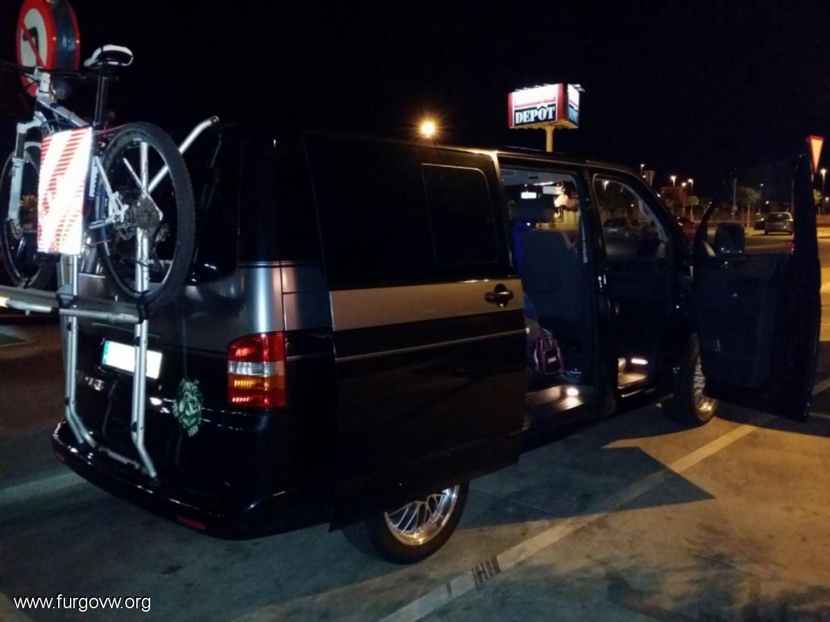

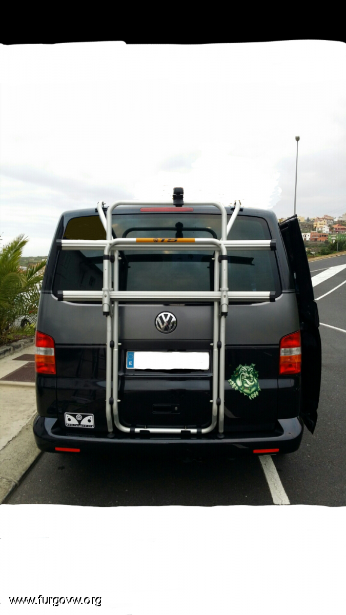

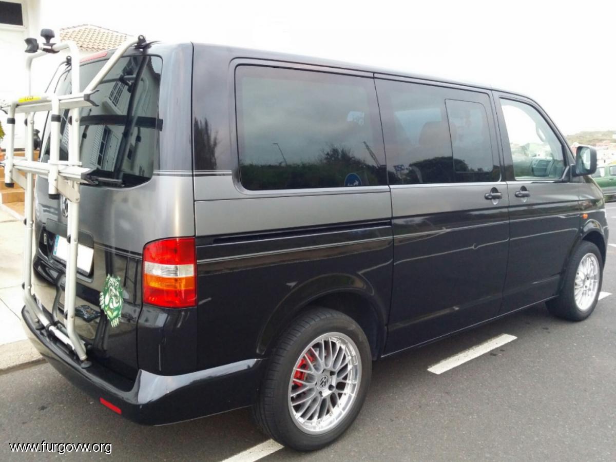

Bueno gente, por fin he podido subir las fotos, así que las dejo por aquí para presentarla formalmente, ésta es mi furgo y a la espera de ir haciéndole algunas cosillas, lo primero será ponerle la segunda batería, sobre todo para la nevera y la merienda de los peques,jajaja.
starliner
Ahora si creo que van las fotos, cosas de novato,jajaja.
jaime orbital

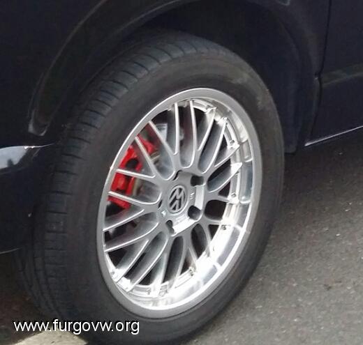

Muy chulas las llantas y el detalle de la pinza roja, la has pintado? Y como?

hola jaime, las pinzas de frenos las pinte con pintura de las que utilizan los chapistas, me fui a una tienda de pinturas y compré secante y pintura roja ( tienen de todos los colores y gamas) luego mezcla la pintura con un poco de secante y con una brochita a entretenerte un rato. La verdad que vale la pena hacerlo si tienes llantas que dejan ver las pinzas.

Jaime te dejo unas fotos donde creo que se aprecia mejor la pinza pintada y así poder hacerte una idea, de todas maneras aunque no creo que sea necesario, coméntale al de la tienda de pinturas que es para pintar unas pinzas de freno, por si te da algún tipo de pintura especial, la mía creo que era pintura normal y ya van 3 años pintadas sin sufrir ningún desperfecto.

Solo una pregunta, las pinzas como las has limpiado antes de pintarlas? hoy he desmontado la rueda y veo que la pinza tiene polvo de los frenos enganchado jaja. Creo que le daré con un zepillo de alambre o con un estropajo "nanas"

Paa limpiar la pinza lo mejor sería desmontara y meterla en líquido limpiador!!!
Pero sí........es mucho rollo......venden un spray q va bastante bien sí antes les das un "fregao" con una karcher!!
No me acuerdo como se llama pero seguro q sí preguntas en algún sitio de recambios te lo dan
Yo lo he usado en varios coches y sí le pones pintura anticalorica va de cine
Uno de los coches hizo unos 300.000 kms con ellas pintadas!!!!
Sí me acuerdo te pongo el utilicé pero vamos q creo q habrá donde elegir!!!
Suerte!!!
