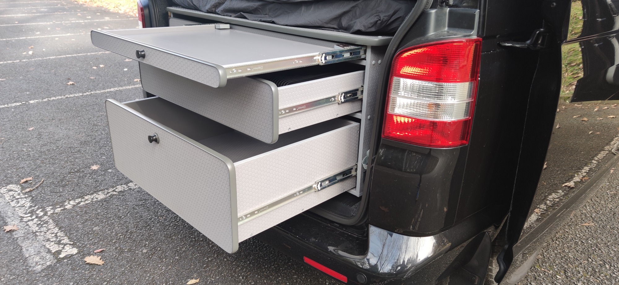

Cita de: Meiss 85 en Diciembre 03, 2020, 10:39:25 amPobre...tienes razón....a mi me gustan los protectores de las ventanas, los míos no paran de caerse......ahora en serio, personalmente me gusta mucho como la tienes. El
Mueble que se ve de cajones....que fondo tiene?
 Y respecto a la mesa..yo siempre he pensado..que si la pierdo o pasa algo la haría de fabricación casera. También te digo que yo no uso la mesa enganchada a la guía, la monto sobre las cuatro patas que me cabe...ahora estaba pensando hacer una un poco más pequeña y ver dónde acoplarla.
El mueble de fondo me hace 80 cms.

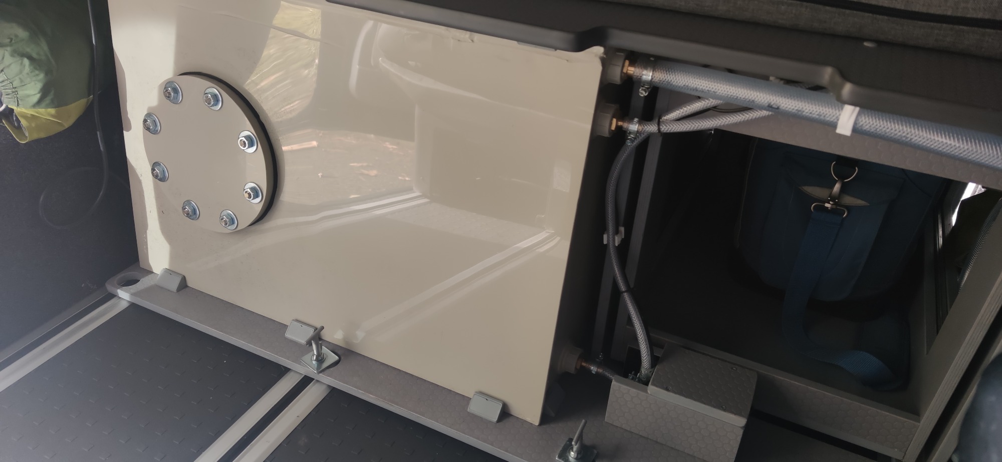

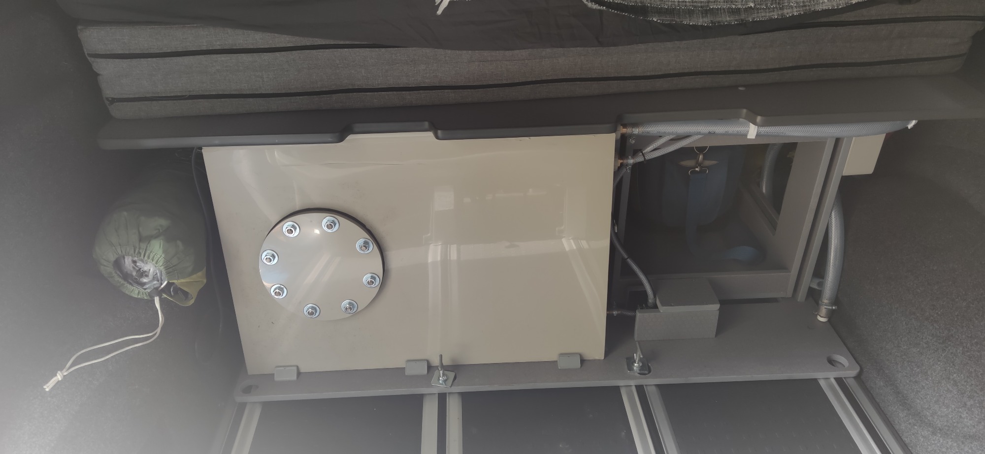

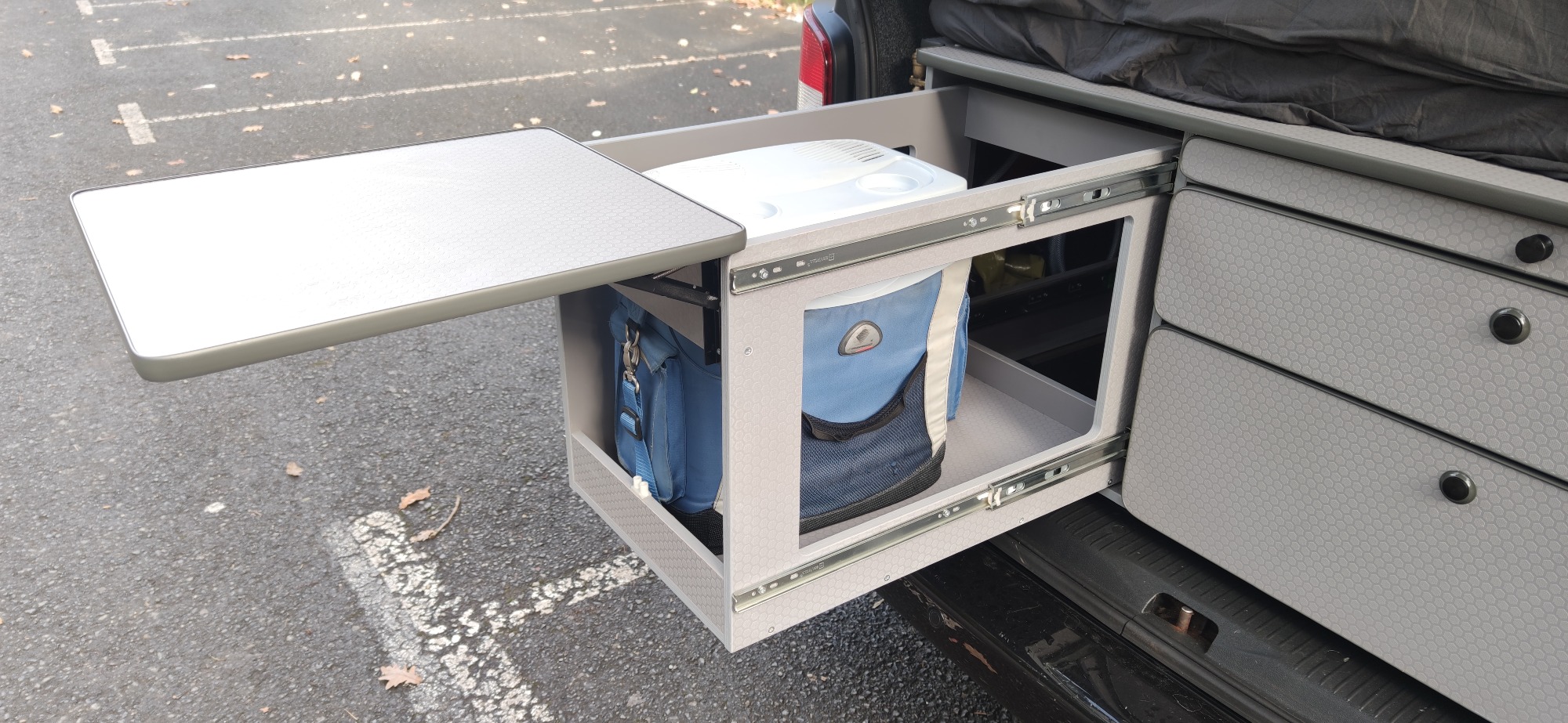

De altura va justo a la misma que la cama y como te digo lleva depósito, mesa etxraible para cocinar, dos cajones, otro para la nevera que de momento llevo una de camping ( los barbas en Enero traerán una de compresor ) y en este mueble también sale otra mesa abatible pequeña.
Va anclado a las guías y este es el punto fuerte porque al no estar fijo y ser extraíble no hay problema en la ITV

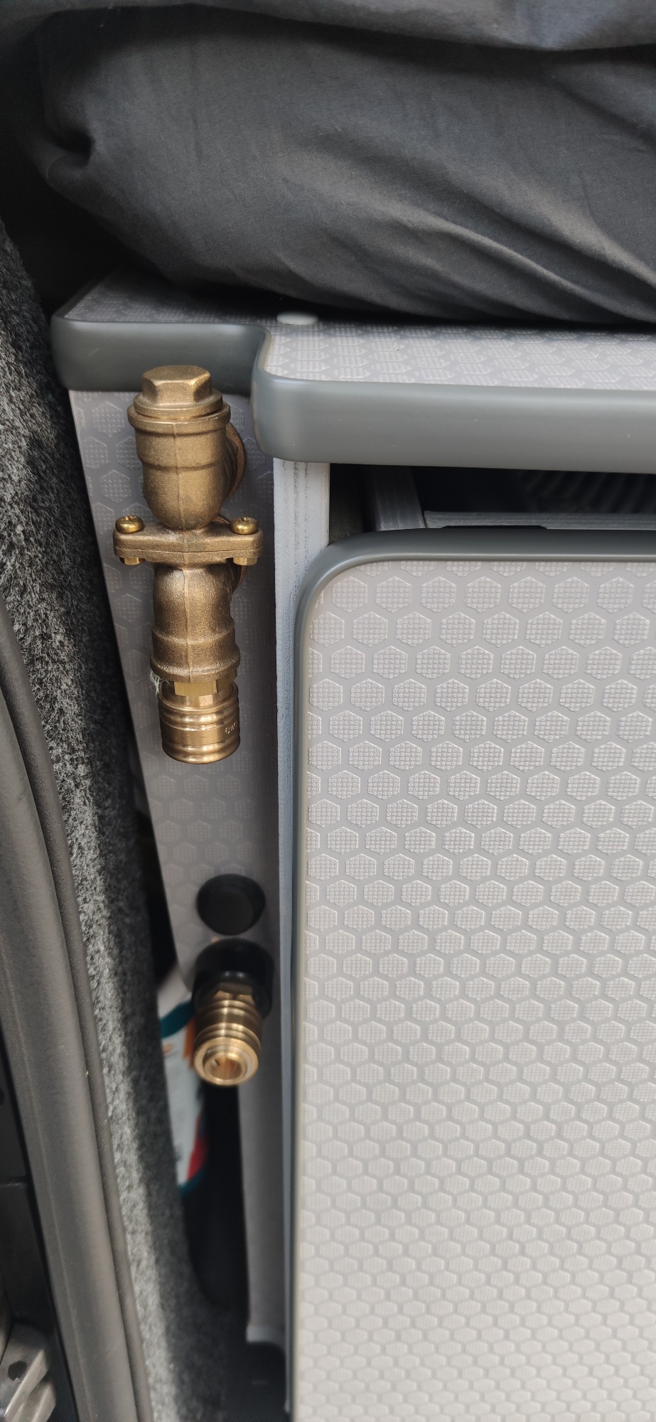

Deposito de 80, conector con interruptor de bomba para una ducha, fregar,etc...y luego detrás tiene 3 tomas de 12v

Unas fotos que valen más que nada, yo la verdad estoy encantado con el mueble.

Cita de: INava en Diciembre 03, 2020, 14:00:15 pmEl mueble de fondo me hace 80 cms.
Woow que pasada, 80 litros!!...yo llevo una garrafa de 25 y otra de 10 para el fregadero...me gusta mucho el mueble, yo hice algo parecido pero no encontré guías para los cajones de más de 50 ...y crees que las guías aguantarán la nevera de compresor?...yo quería ponerla así pero entre que no encontré guías y que me parecía que , las guías,  no aguantarían  el peso una vez llena...tengo una De 40 litros?..me lían las capacidades...pues cambie el diseño y tengo cajones a un lado y mueble al otro, la nevera la final la puse dentro en otro mueble que es tipo arcón....a ver si la termino y os pongo las fotos.
