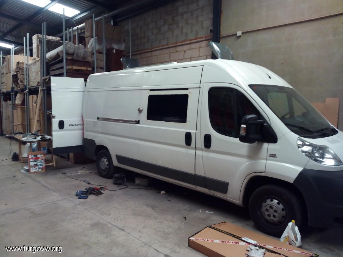

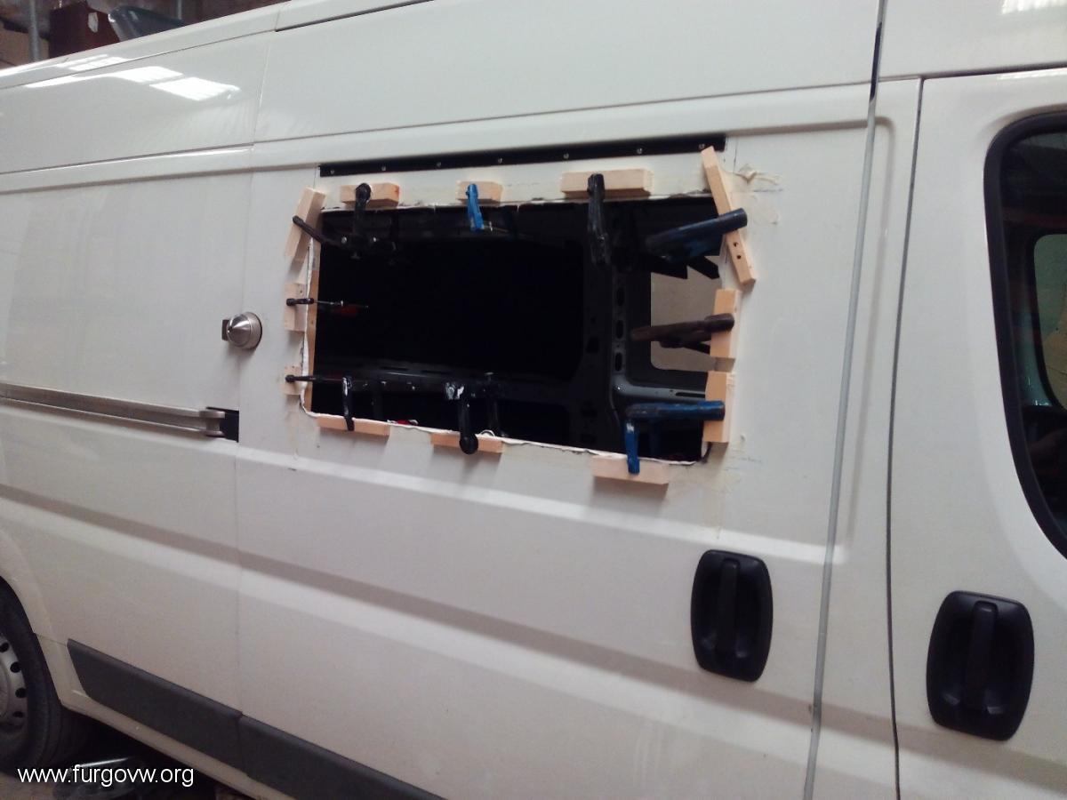

En primer lugar me he puesto a agujerear la furgo (claraboyas y ventanas). Del proceso de las claraboyas y la placa solar no tengo fotos sorryyy
Despues de hacer el agujero me dispongo a poner los listones (30mm) con Sika y dejarlo 24h a secar

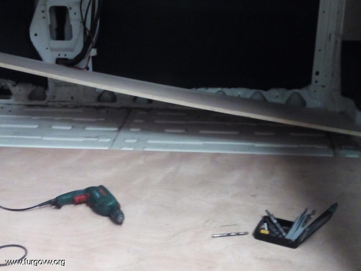

Después la instalación del suelo, cogido con tornillo autobrocante.

Como has puesto esos tornillos autoblocantes en el suelo?. Cuentanos.
