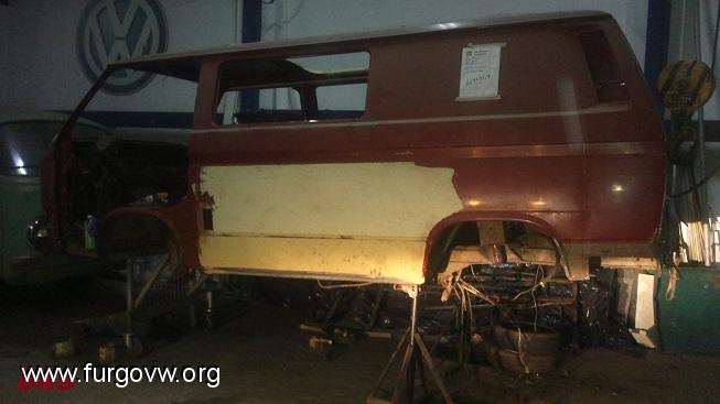

Hola chabi, que pasada de curro!!!!!  .ereselmejor  .ereselmejor, mi chapista ve eso y me manda a cagar, con k lavaban la furgo, con sal? T has lucido, deberias llamar a la furgo fenix, xq ha renacido!!!! Como va la furgo, ya ta lista d chapa y pintura? El motor al final k pusiste?
Chabi
Hola compañero, pues la furgo venía de Alemania ... sallllll salllll y mas salllllll, y bueno tambien h dormido muchas noches al borde del Mar.
Lleva un par de meses parada la cosa pero a ver si ahora que me voy recuperando un poco le damos el empujón final, queremos arenarle lo bajos pero nos falta el corindon de los coj*.* que no encuentro donde pillarlo bien de precio ....
Motor tengo mirado algo pero no esta atado asi ke tan pronto este asegurado ya lo publicaré , pero si todo va bien le monto 205/80/16 .... JAJjaJAjaJAJA a ver si caben .
Mañana si la tarde cunde desmontaremos brazos de la suspension trasera amortiguadores .... osea pasos derueda limpios.

Ya está pelada , ayer sacamos el depósito del gasoil no sin problemas ... chiquito follón las cinchas metálicas que lo sujetan la chasis parecen papel de fumar ... to oxidao ... hubo que cortarlas ... asi como los conducots de reenvío de Gasoil y el respiradero de la bocana de llenado , estaban askerositos ...
Desmontamos palanca de cambios y la barra de reenvío, quitamos el conjunto de la calefacción y el radiador ... manguitos del agua hasta el motor , tuberías varias ....
Semana que viene .... ARENAAAAAAAAAAA .... Ex-Jeeper .... me acordaré de ti .... JaJAjaJAjaJAjajA
Ya encargue unas pinzas de freno de Golf IV con sus soportes y discos de 288 ... 5 llantas de " yerro " de 15", al final se me ha truncao lo del 1.9 y conservaré hasta el año que viene el 1.6 ....
Estamos mirando ruedacas ... siguiendo los pasos del Xavi, igual montamos 215/75/15 ... todavia lo ando rumiando .
Pedidas también las rotulas reforzadas de Buschimede y el tubo rigido del circuito de frenos .
Posiblemente he encontrado una donante para los retales que hagan falta , gomas ventanas, parabrisas y eas cositas sin importancia ... XD
La semana que viene lijamos techo de fibra y lo pintamos blanco satinado, lijamos techo y pintamos de color original y lo dejamos montado a falta de conseguir la lona nueva, si no la encuentro a buen precio me da que toca bricomanía costuril .... JaJAjaJAjaJAjaJA
segun nuestras previsiones el trasto va a queda mas o menos asin ...
