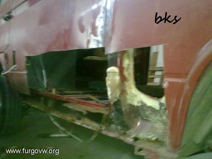

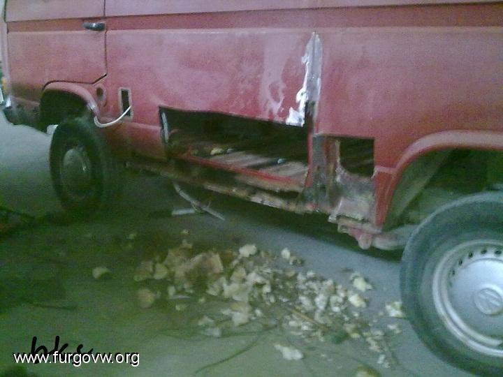

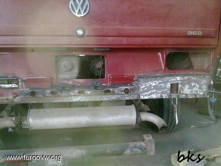

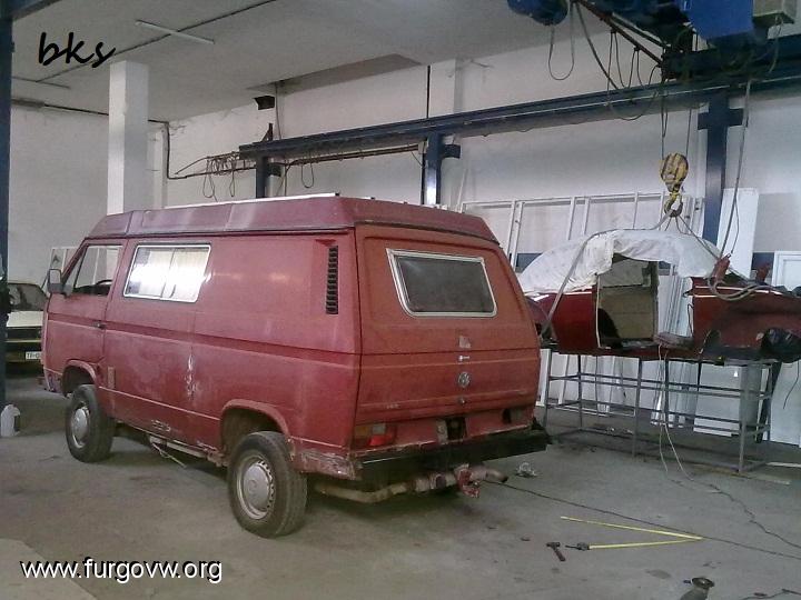

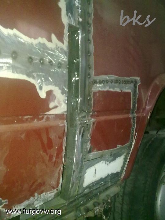

Como se que lo que os gusta es el barro y las foticos y ya es hora de ir subiendo alguna que otra de como va la cosa :D voy a poner las fotos del maestro Nacho , amigo ke esta dandole duro a la chapa de mi lata , porque yo tengo el pc roto , en cuant pueda pondre fotos mas antiguas :

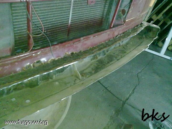

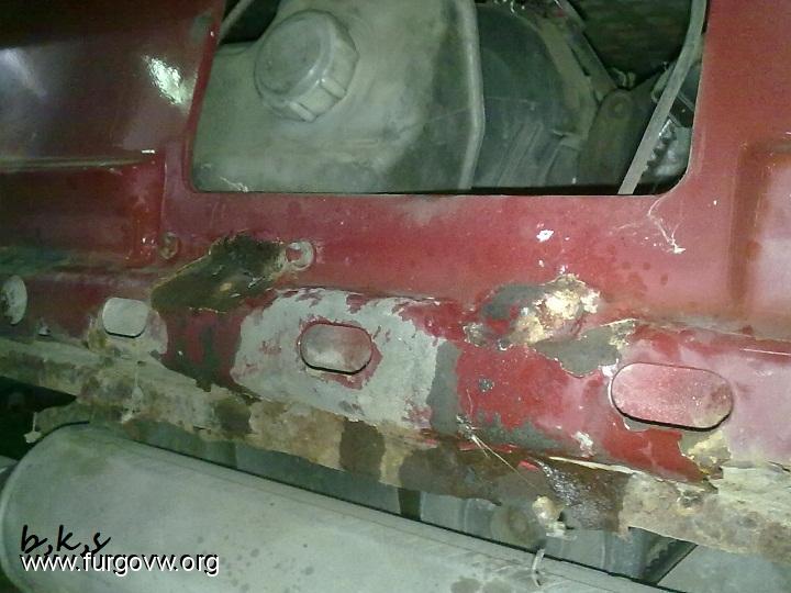

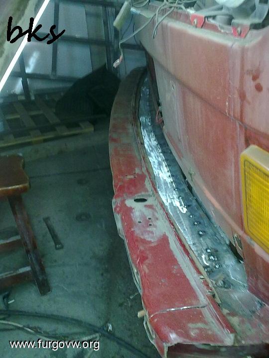

Al quitarle las defensas de fibra y mirando par aponerle las de chapa apareció todo esto :
Aqui ya le empezamos a meter lo suyo ...

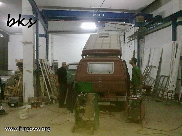

En compañía de unos amigos ...

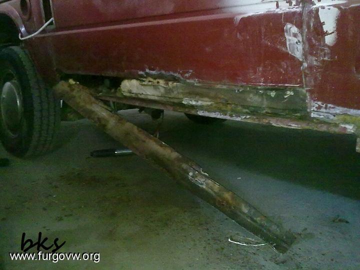

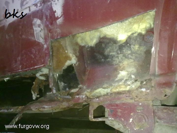

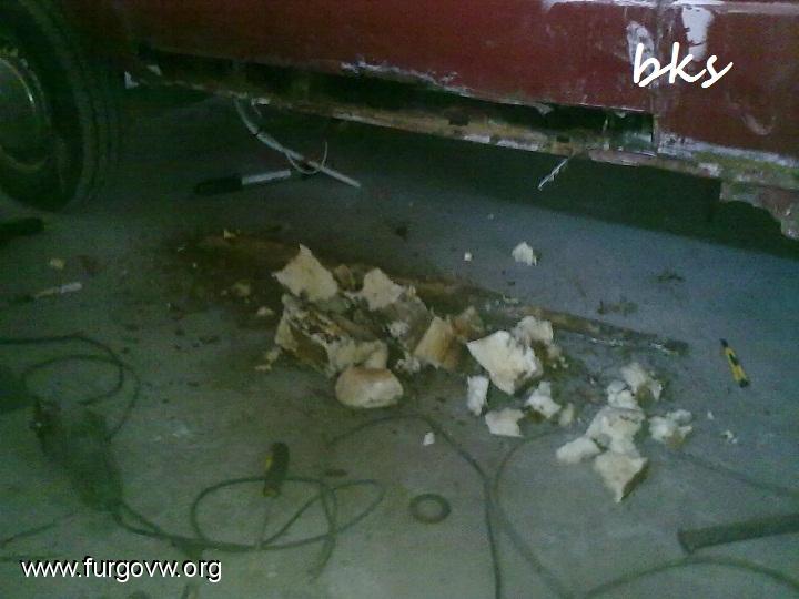

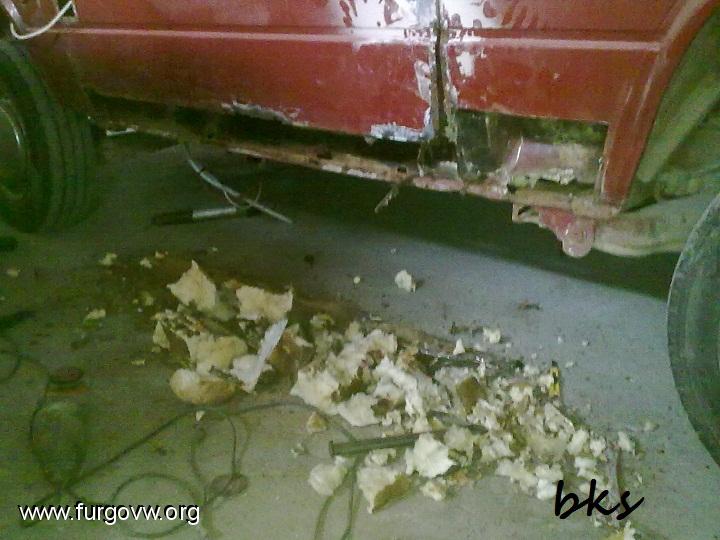

Espuma de poliestileno espandido o lo ke sea , por todas partes .... muy chunga si vas a soldar cerca ...

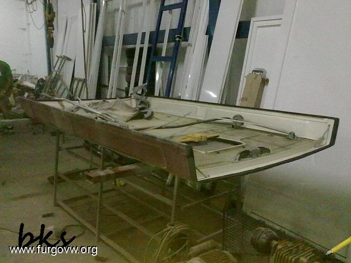

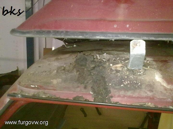

Sacando la visera del techo elevable :

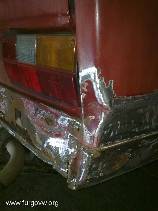

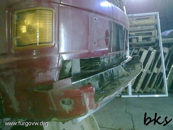

Haciendole el culo , interpretación libre :

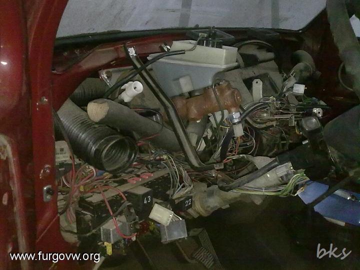

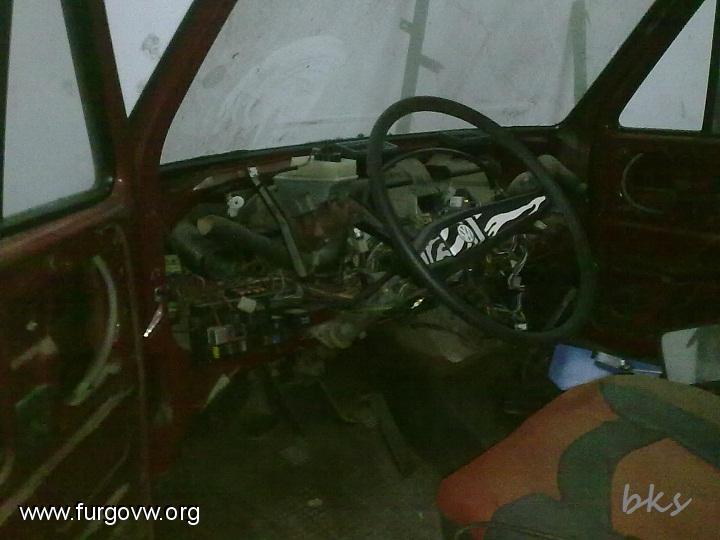

Sacando el salpicadero :
Asusta tanto cable ....

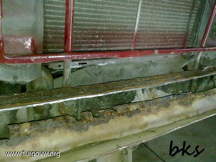

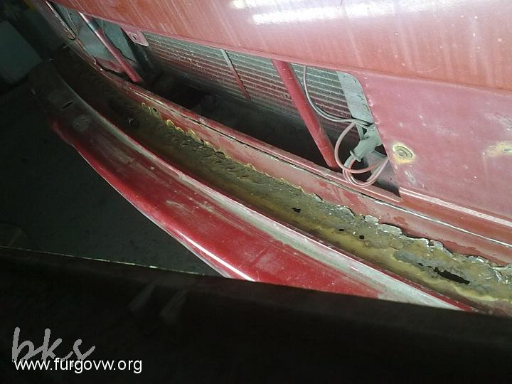

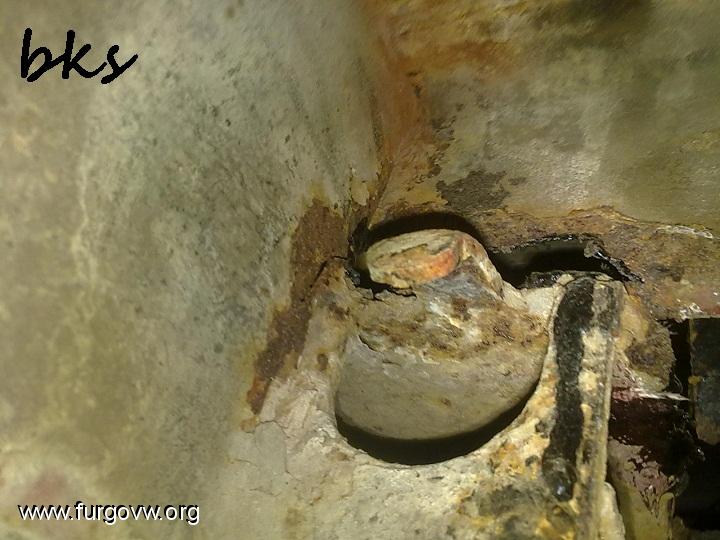

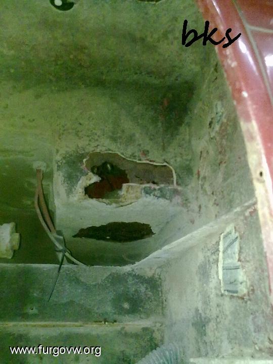

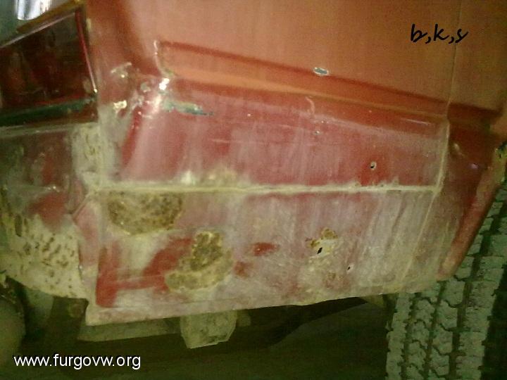

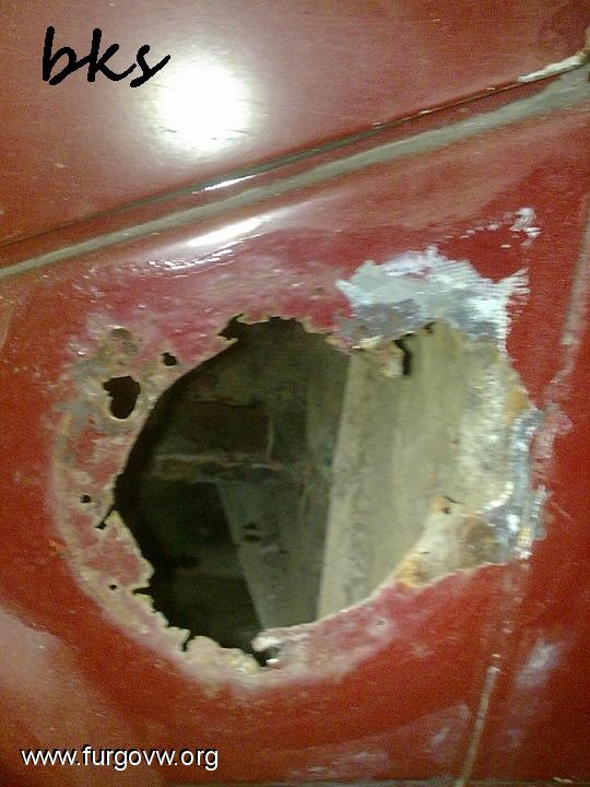

Y akí el primer susto gordo por culpa del oxido ...
Solución anticrisis ...

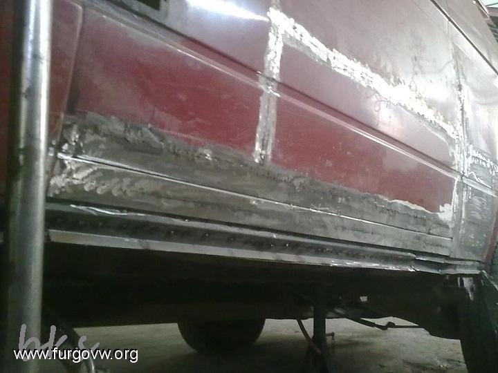

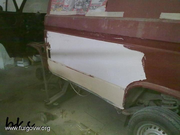

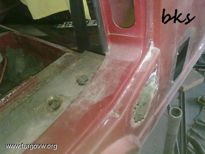

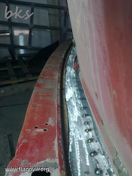

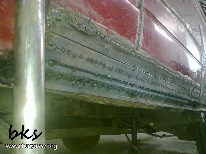

El paño punteado :

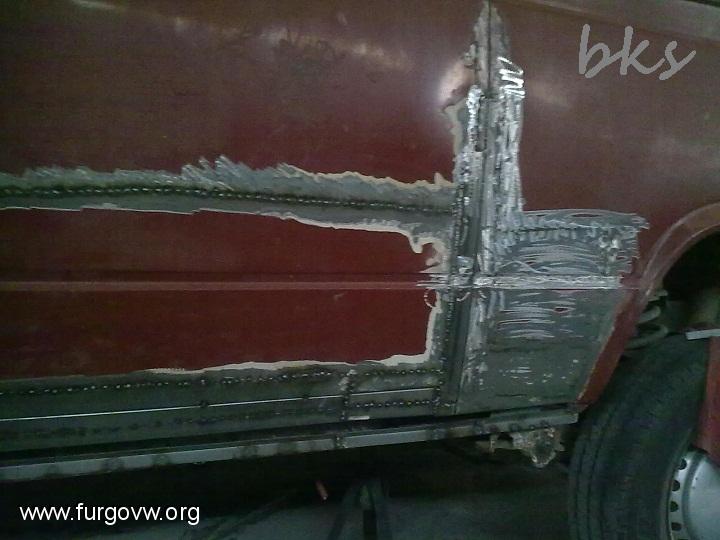

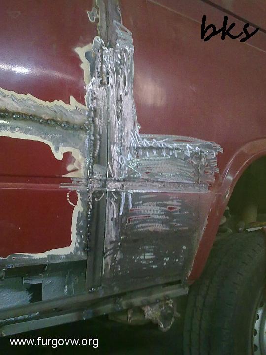

Casi terminado de soldar el lado izquierdo:

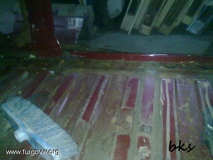

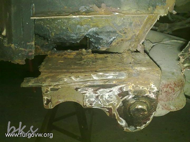

Base del asiento del conductor visto desde el Paso de rueda :
Tornillo del cinturon de seguridad del conductor :

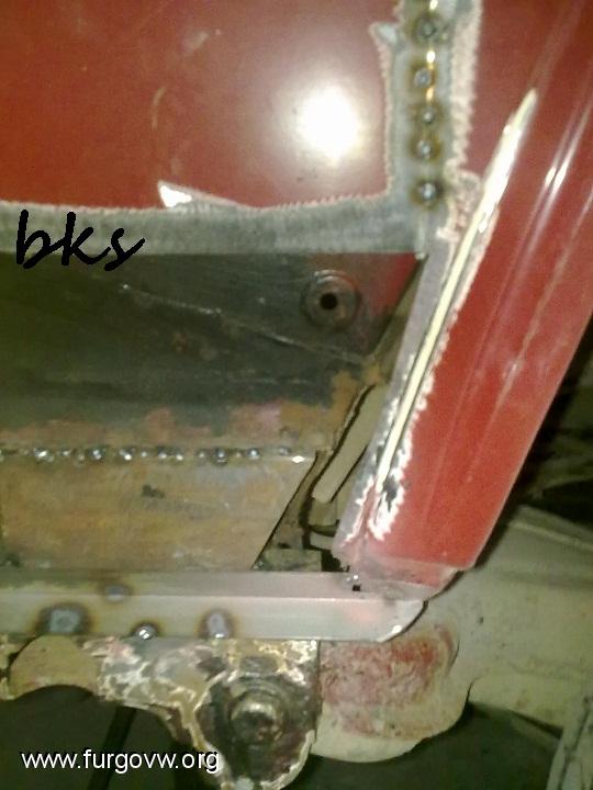

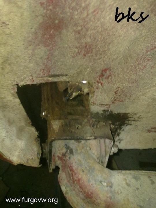

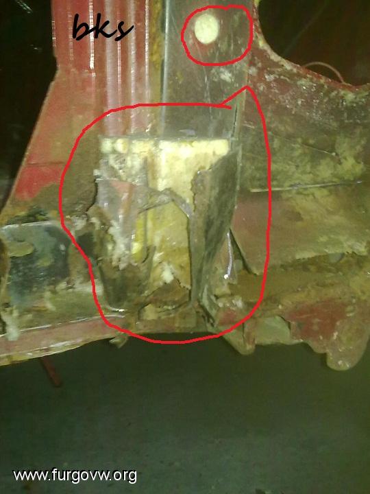

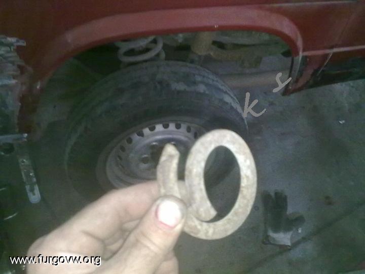

Otra sospresa , muelle suspension trasero izquierdo roto:

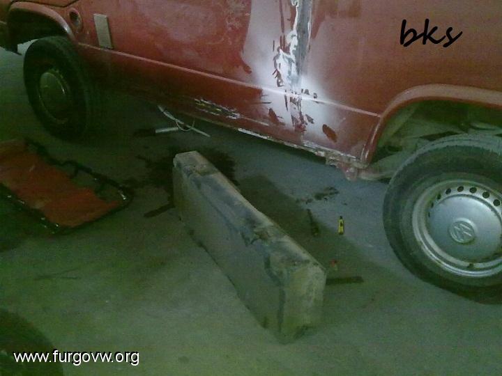

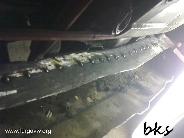

El paño terminado de puntear :
Repasandolo con la radial :

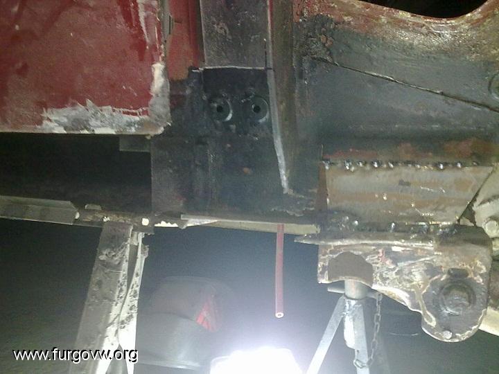

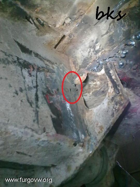

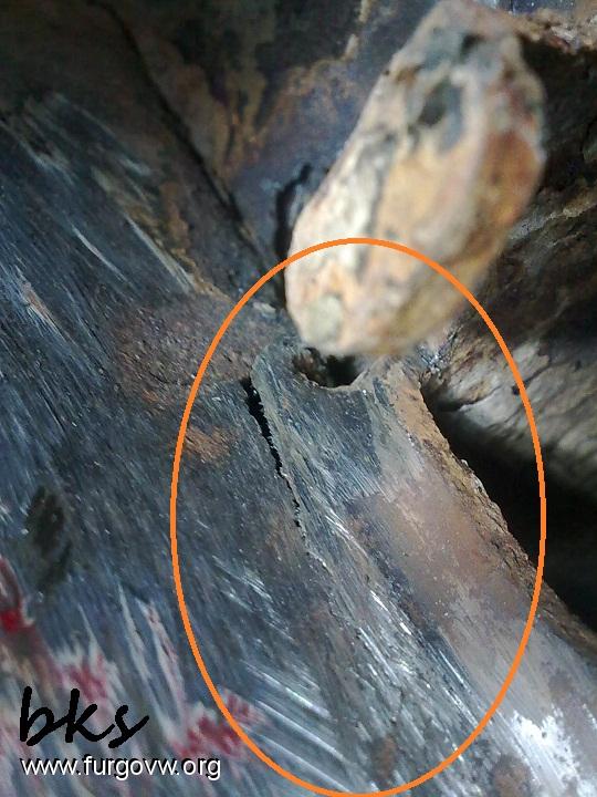

Grieta en el bastidor por lo del brazo de la suspensión :

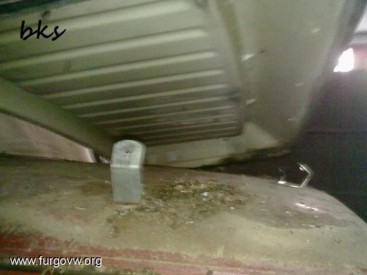

Estas son del Jueves , le desmontamos el techo para cambiar la lona y mirar si teniamos oxido :
Este es un servidor :
El techo aposentadico :
