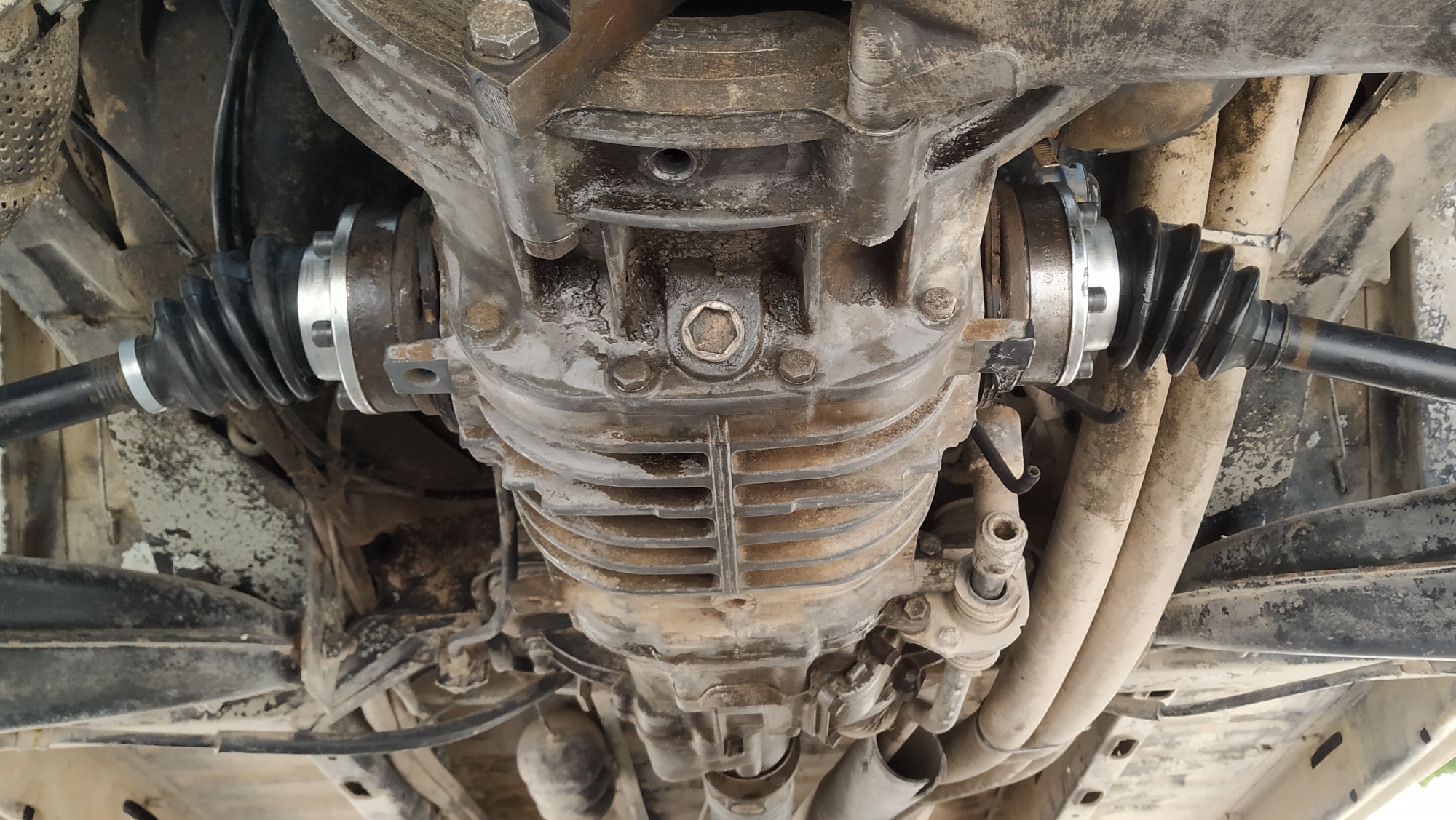

Muy buenas! Hoy se ha quedado montada la transmisión. Como no sé el estado real de las homocineticas, no las he cambiado de momento. Las probaré y si hace falta las cambiaré pero de momento he desmontado solo las del lado caja de cambios, limpiado y montado tornillería nueva con grasa y guardapolvos nuevos. Me ha faltado una abrazadera por poner que se ha puesto a llover y... Hasta aquí he llegado. :)
