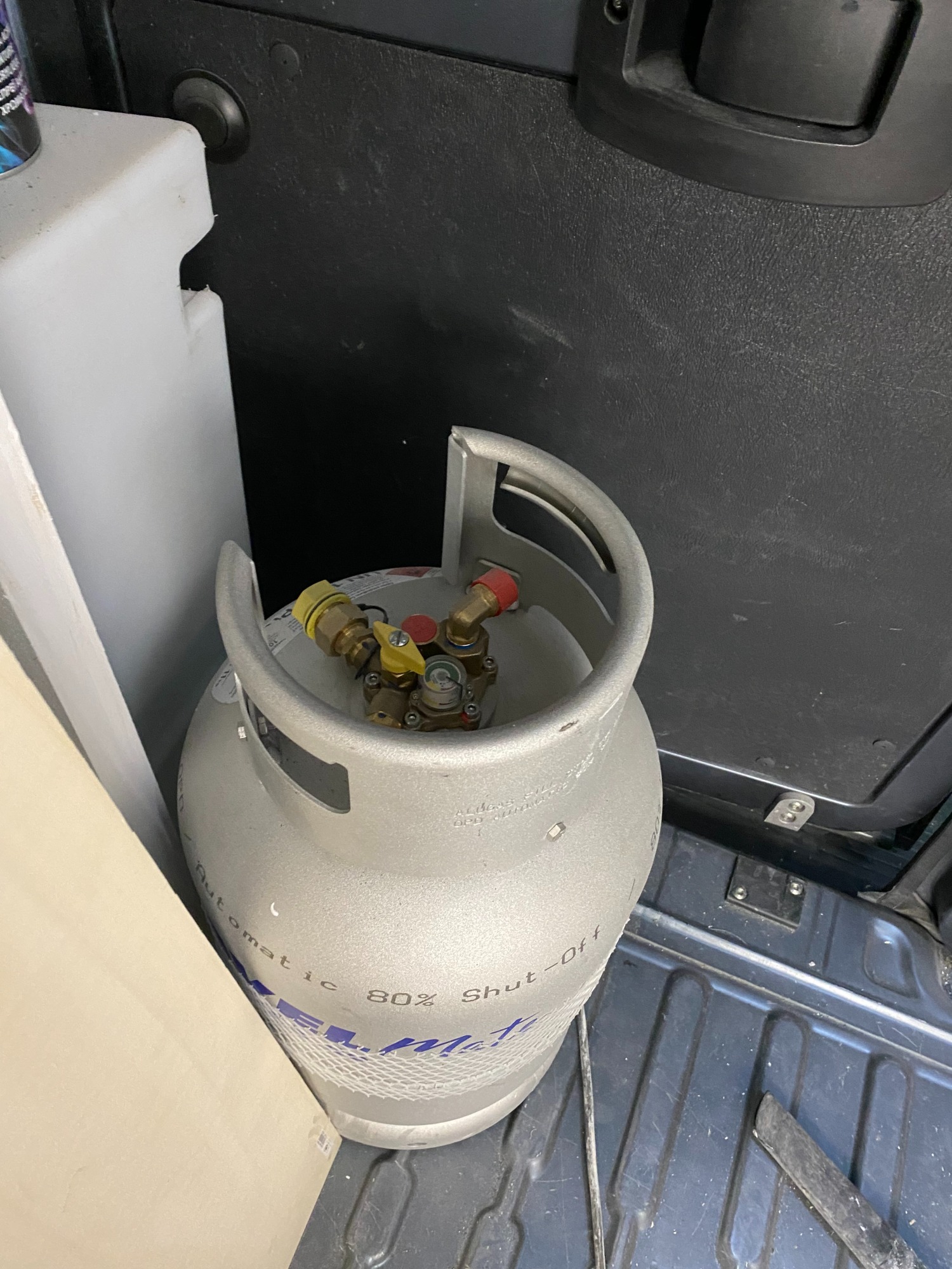

Bombona recargable GLP para rellenar en gasolineras

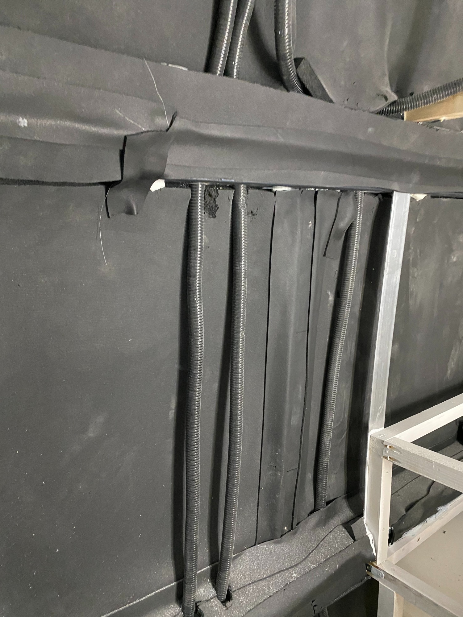

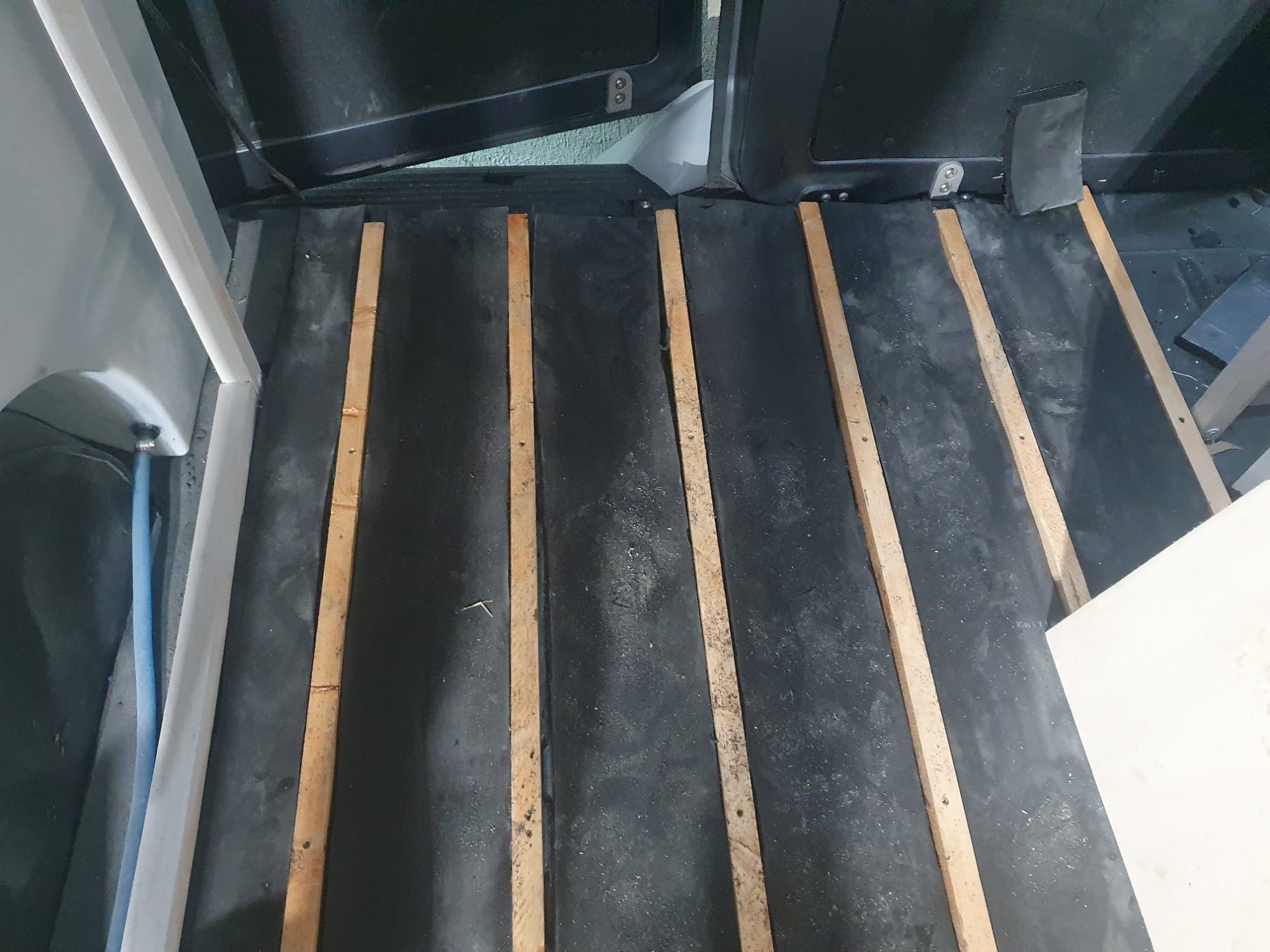

Os paso fotos de detalles.

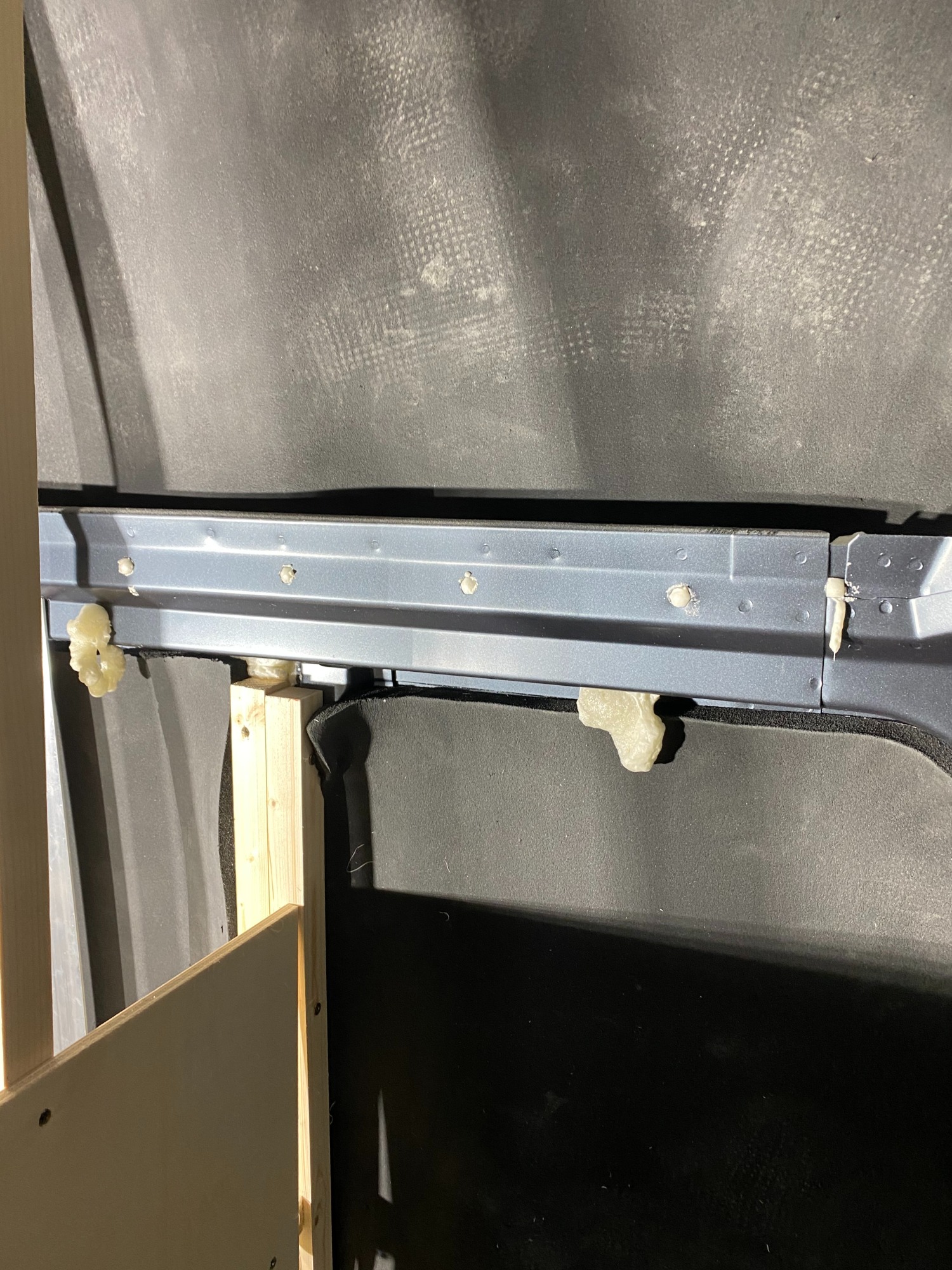

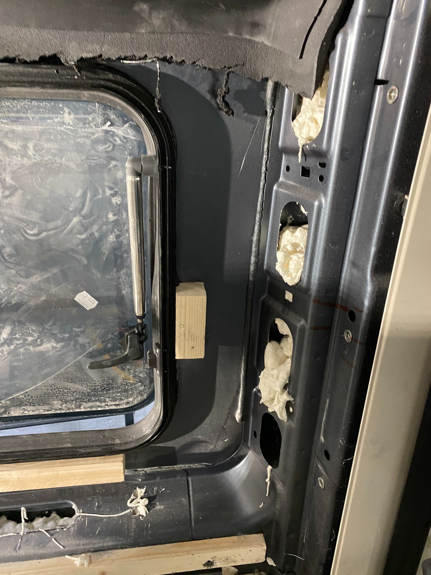

Aislamiento con Kaiflex, lana roca y poliuretano en la vigas.

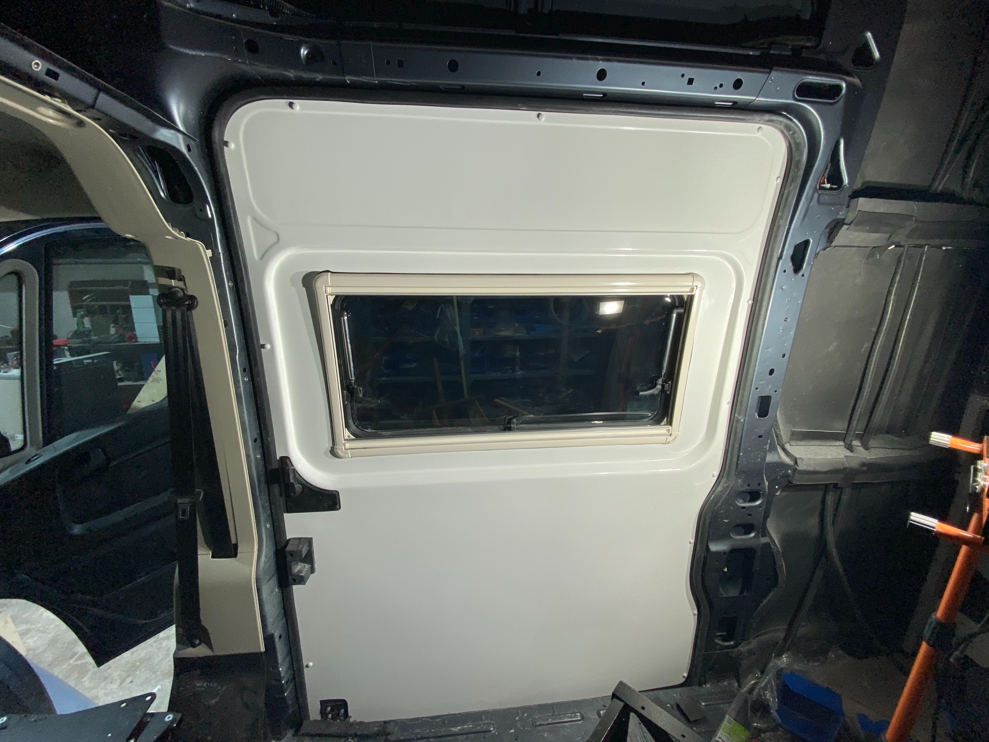

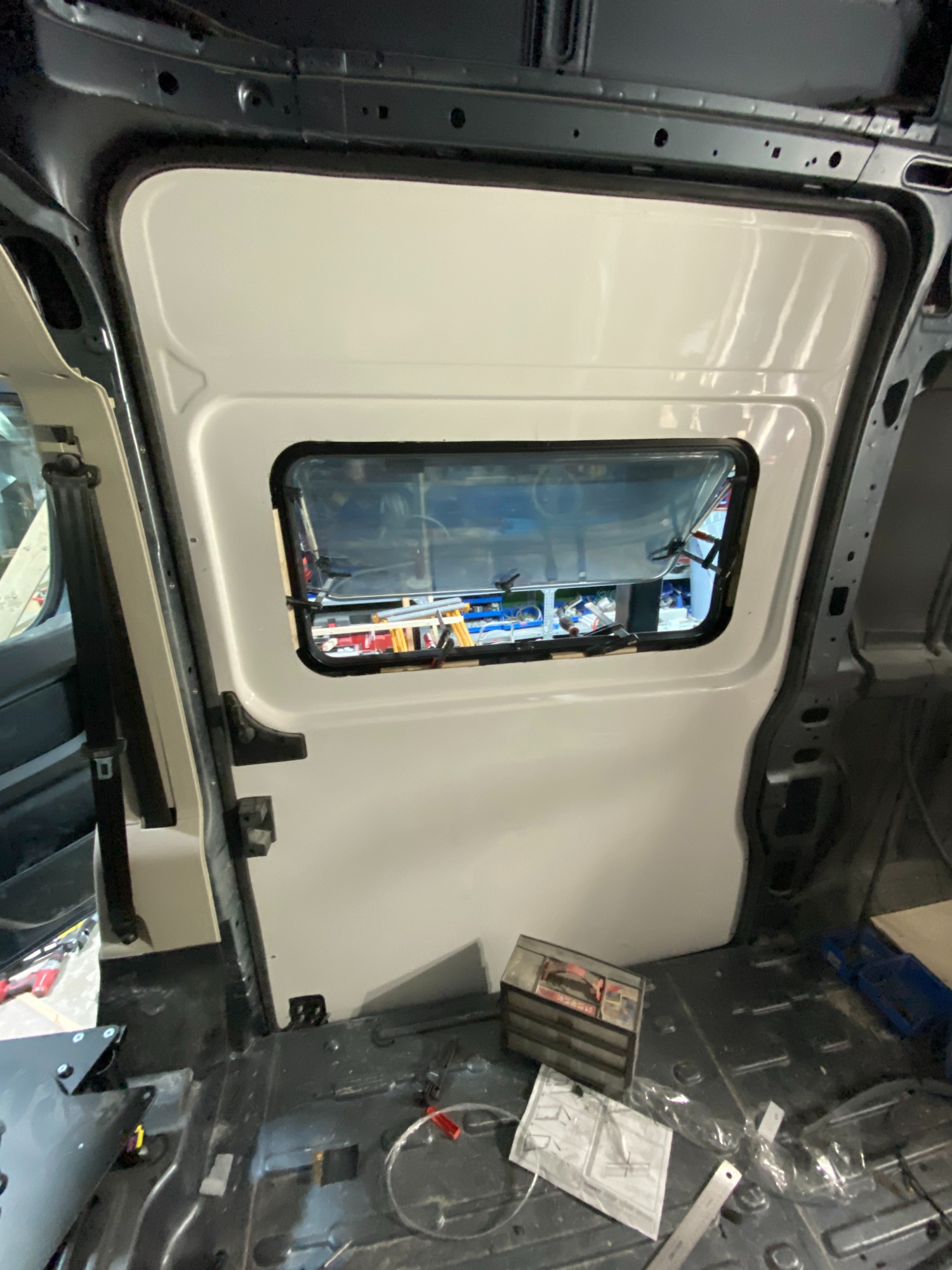

Dejo foto de la ventana de la puerta, la verdad que con el revestimiento de fibra de vidrio ha quedado guapo. (comprado en MCC camper, Asturias).

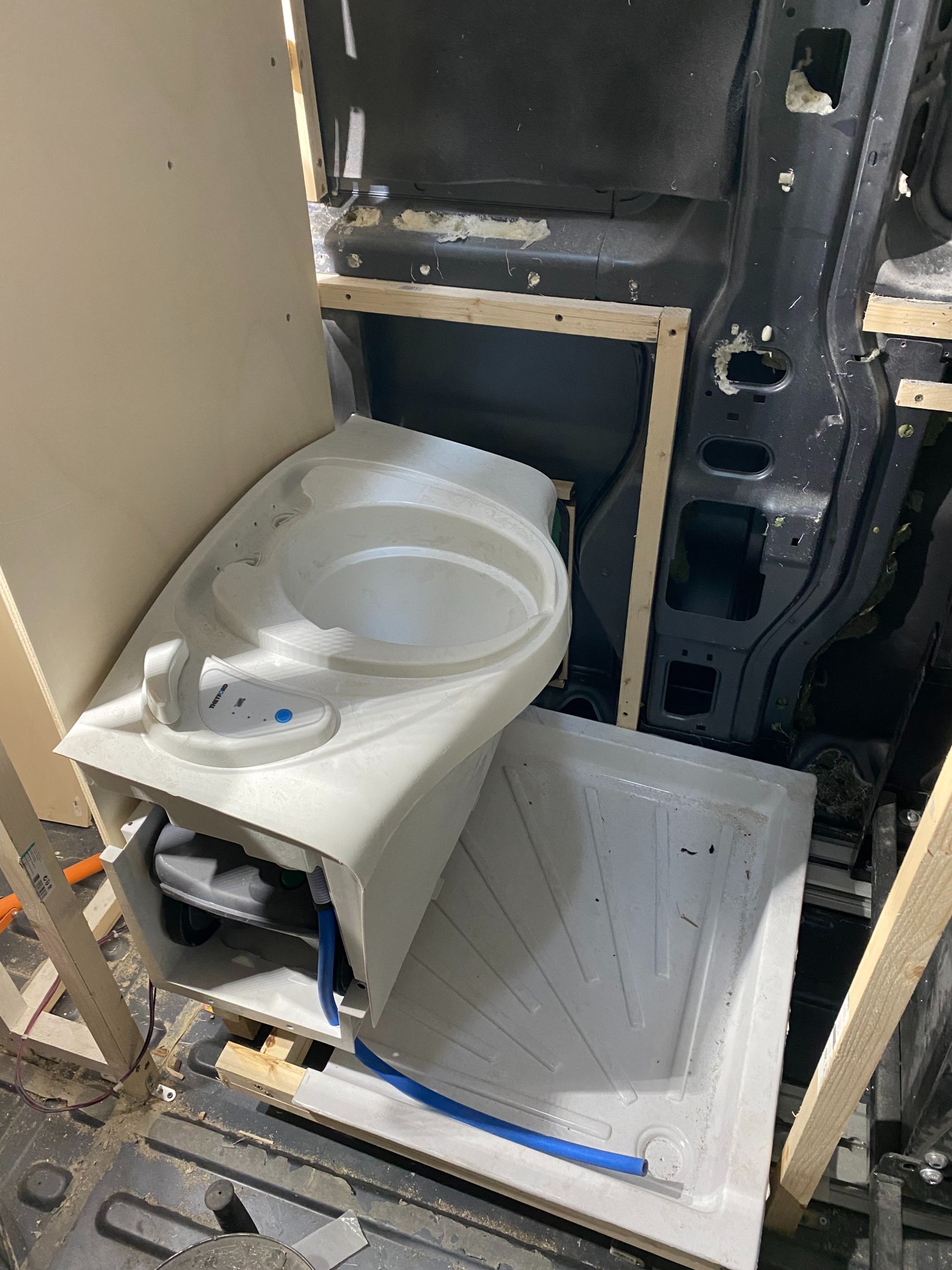

Dejo foto también foto de como está planteado baño, amplitud de 70, lo justo y necesario. No pongo lavabo en el interior del baño para no agobiar, con fregadero cocina suficiente.

-fijas las escuadras de los listones de madera con tornillos roscachapa directamente al suelo de la furgo? no das antioxidante al agujero o un pegote de ms polímero al tornillo ya perforado?
-tubo corrugado: recomiendan instalar tubo corrugado reforzado, uno que es un poquito más fuerte y evita que se raje el normal o bien uno específico para automoción. Tenlo en cuenta
Animo que ya queda menos!!!

Sobre fijar las escuadras de los listones de madera con tornillos roscachapa directamente al suelo de la furgo? no dar antioxidante al agujero o un pegote de ms polímero al tornillo ya perforado?.
Tengo planificado dar una capa de brea a los bajos.
Sobre tubo corrugado. Lo reforzaré en los pasantes.
Agradecidísimo de vuestras aportaciones, así conforme os vaya diciendo no se me pasa nada y así evito problemas una vez hecho.

Puerta con ventana casi terminada. A falta de poner silicona alrededor del marco.
Tapados tornillos y marco.

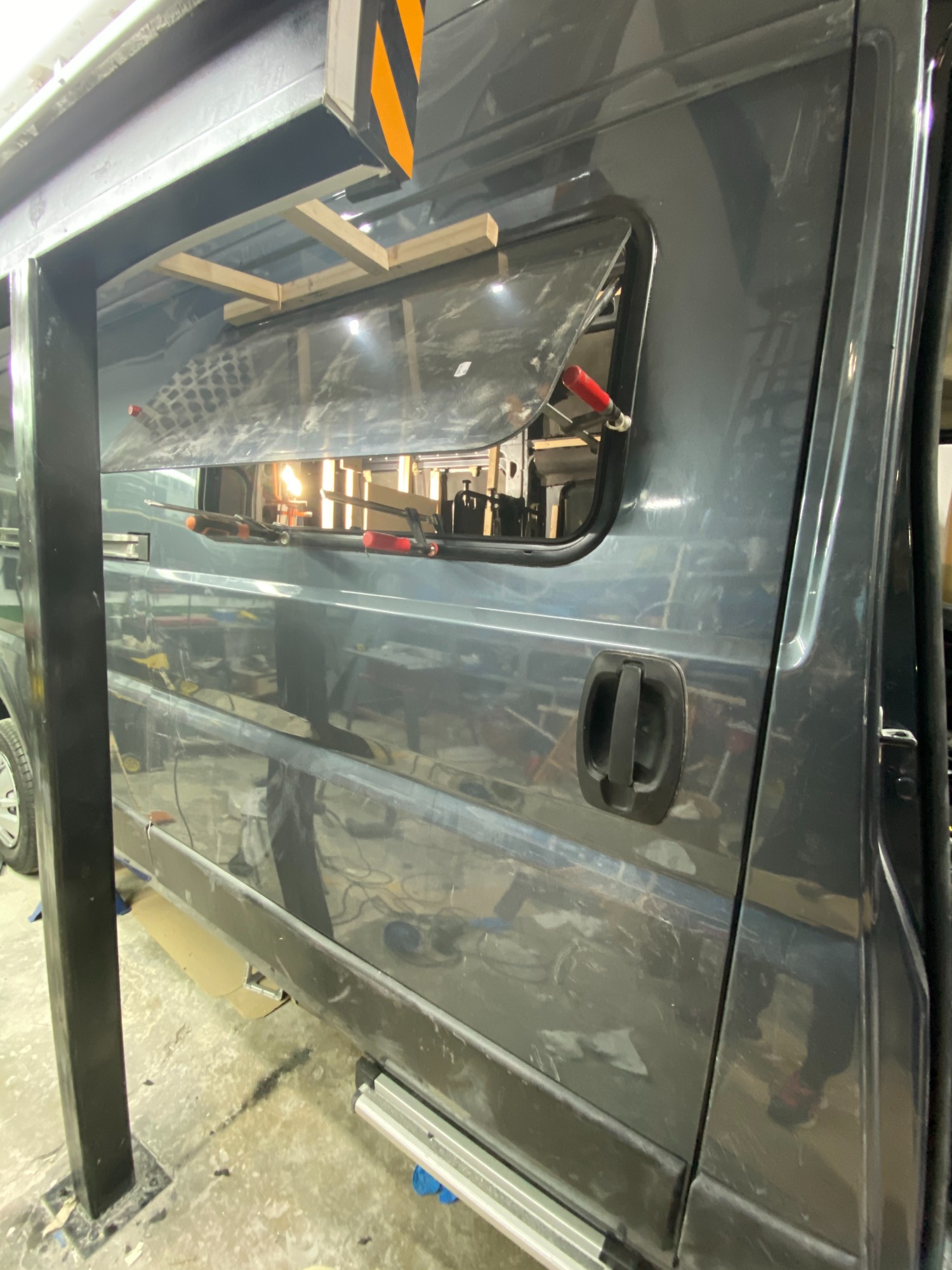

Aviso para tener en cuenta, en la ventana del lado del conductor se estropeó, deformó, abolló en la parte inferior. Así que he tenido que llevar al chapista para arreglar. Según el taller son ventanas muy grandes y si no se refuerza la chapa antes del corte con unos perfiles en soldadura en frío, sobretodo en las ventanas Dometic S7, es normal que pase. Yo no vi esto por ningún foro.

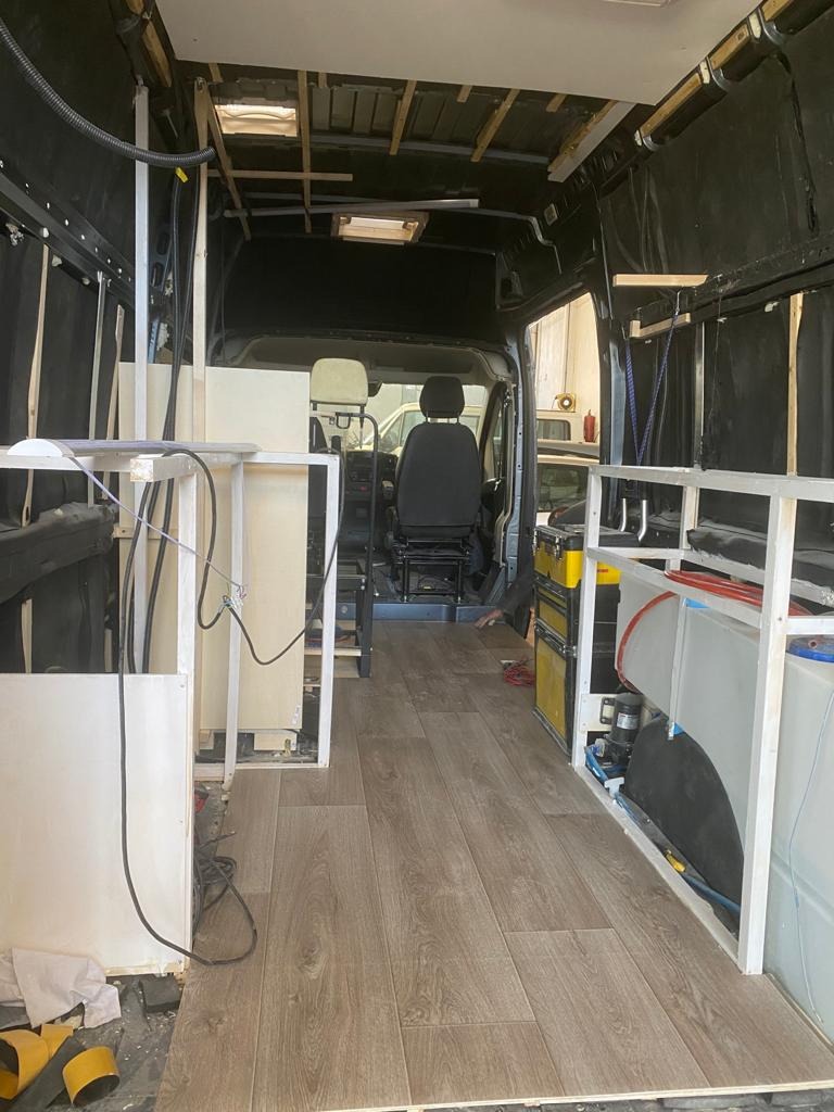

quatromotion
Hola de nuevo. Esto va que chuta, lástima que no llegue a tiempo para Semana Santa.

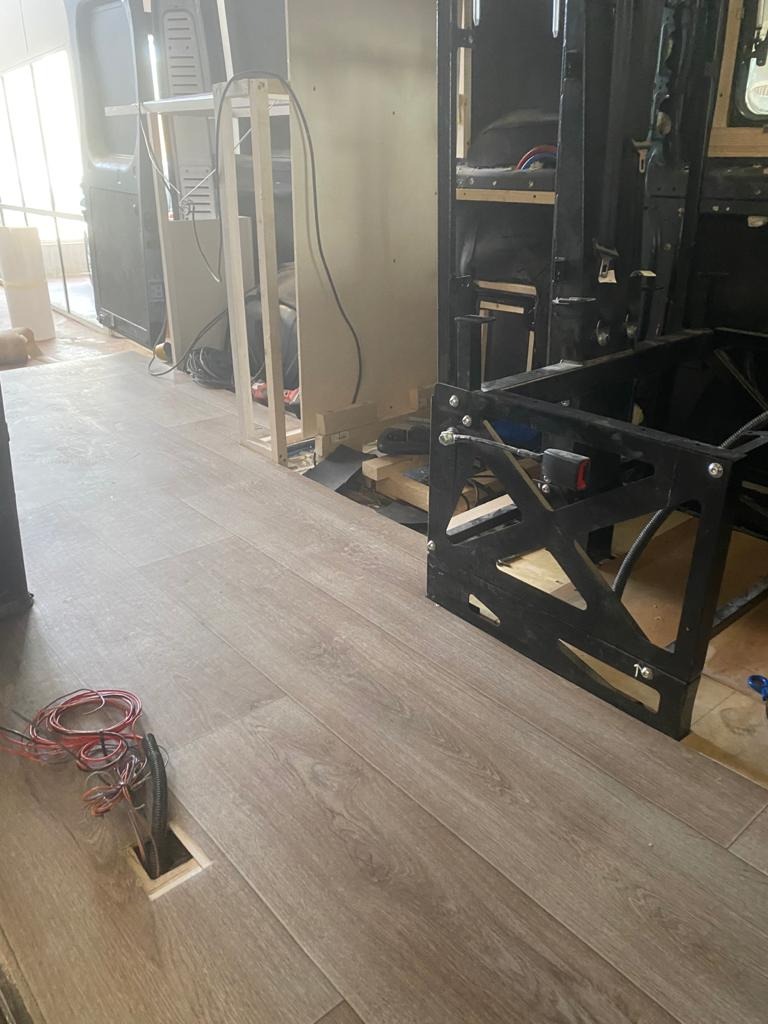

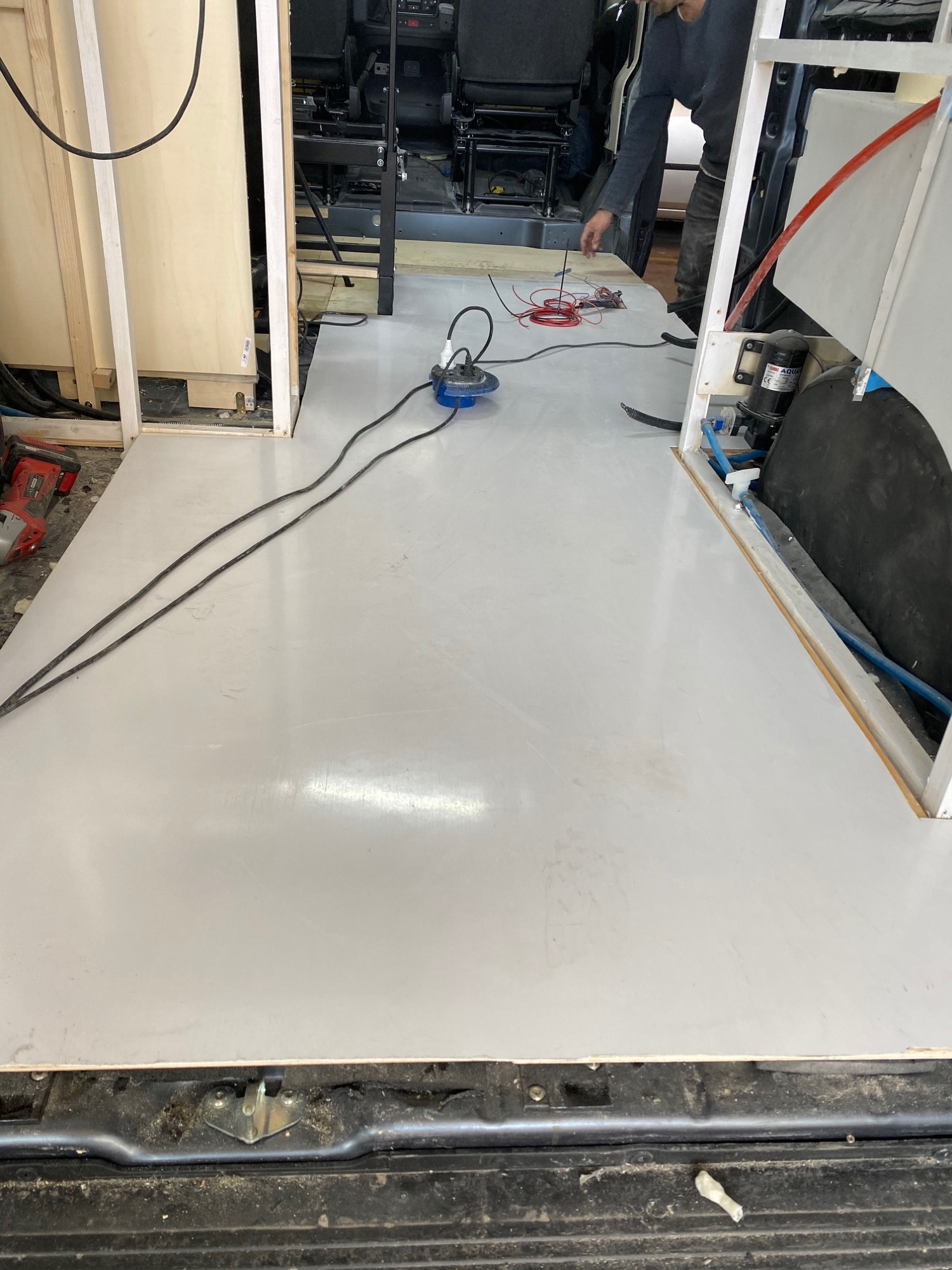

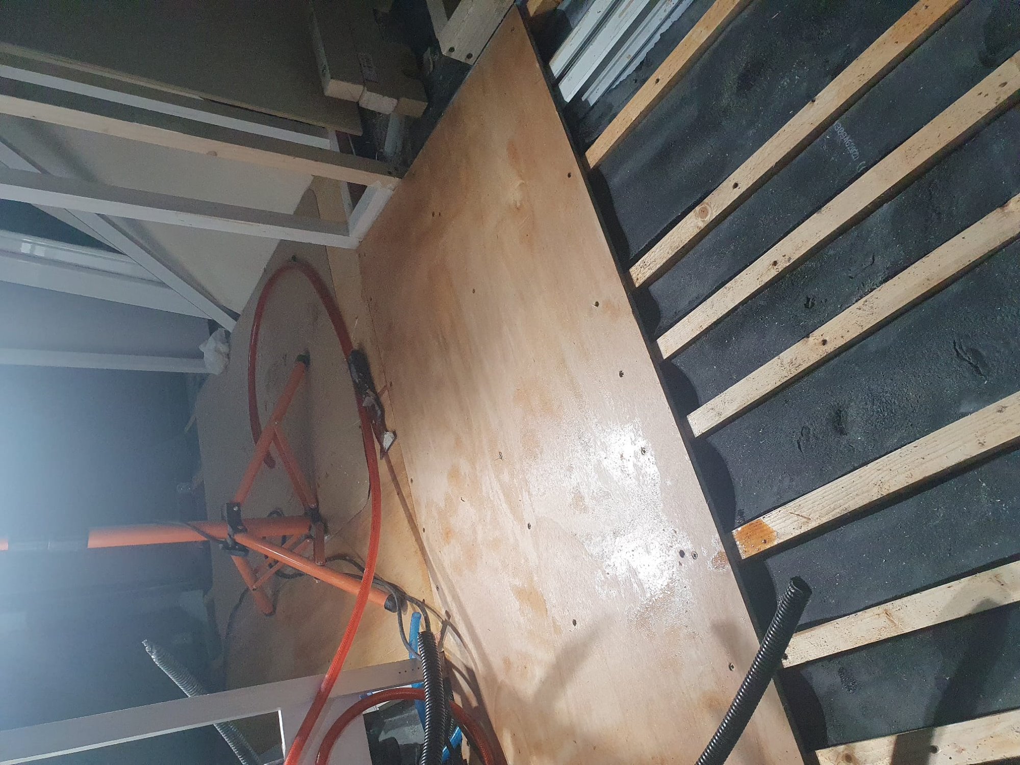

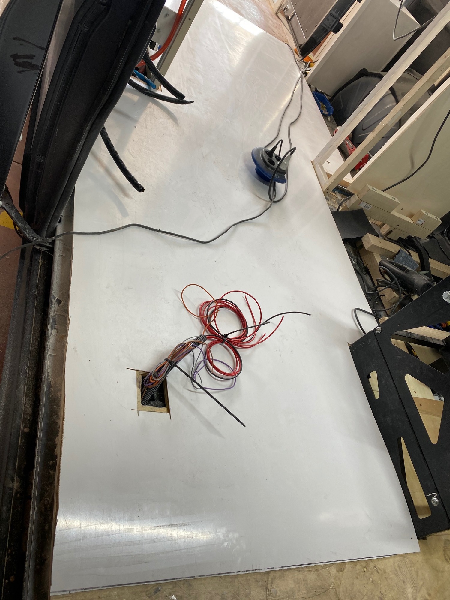

Hoy ha tocado hacer el suelo. Resumo todo lo que lleva:
1.- Kaiflex de 20mm
2.- Rastrelar
3.- Base de contrachapado 10 ml barnizado con barniz marino,
4.- Chapa de poliester 1,5 mm para dar rigidez al contrachapado y no se marque el suelo de PVC
5.- Suelo vinilico Rollo comprado en Leroy Merlin Oak grey.
Con suelo, parte del techo y estructura de muebles va pareciendo otra cosa. Ahora día a día se verán más los avances.
