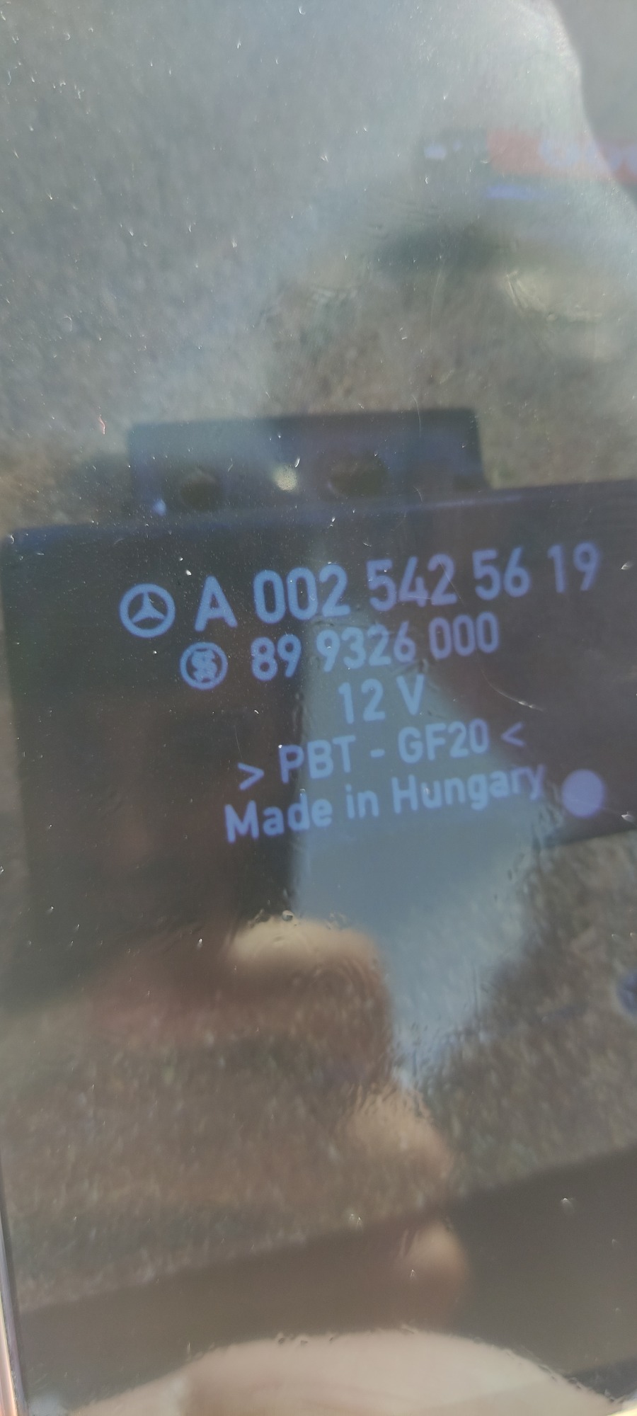

Josecebri podrías indicar la referencia del rele que te falla y te han cambiado?.

Josecebri gracias por compartirlo, podrías decirme la referencia del rele que te han cambiado?, tengo la furgo en el taller y con la referencia de la pieza que te aparece en la factura podría ir más directo al problema.
Gracias.
Josecebri
Julio 23, 2022, 16:46:56 pm #11 Ultima modificación: Julio 23, 2022, 16:51:15 pm por Josecebri
Cita de: G@rzudo en Julio 22, 2022, 15:04:31 pmJosecebri gracias por compartirlo, podrías decirme la referencia del rele que te han cambiado?, tengo la furgo en el taller y con la referencia de la pieza que te aparece en la factura podría ir más directo al problema.
Gracias.
Buenas, ese es el relé que me han cambiado y de momento funciona todo muy bien. El tema de la carga si es verdad que cuando más carga es en deceleración, me comentan que tienen mucho sistema de seguridad en el tema de carga.
