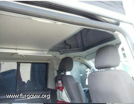

hugora
Vale, vale ya lo pillo, pense que la boina de arriba  (hay que llamarle de alguna manera) venia mas corta que el techo de la furgo y estaba yo flipando con esa idea de retrasarlo, siendo así,  si que no veo en principio inconveniente en retrasar la apertura, eso si, yo no cortaría la estructura esa ni largueros ni nada,
Lo del caucho ese que preguntas es como una u de goma
No se si lo aprecias bien, va atornillada al perfil metalico y los tornillos tapaos von unos tapones
Hugo
Jesugo esos nenes me suenan y tu furgo

roKopep
Cita de: hugora en Octubre 11, 2018, 10:49:10 am
...... Lo del caucho ese que preguntas es como una u de goma
gracias por la foto Hugo, toda imagen que pueda ayudar (como suele decirse mas de mil palabras...) es bienvenida!
veo que te han hecho un trabajo muy fino!
