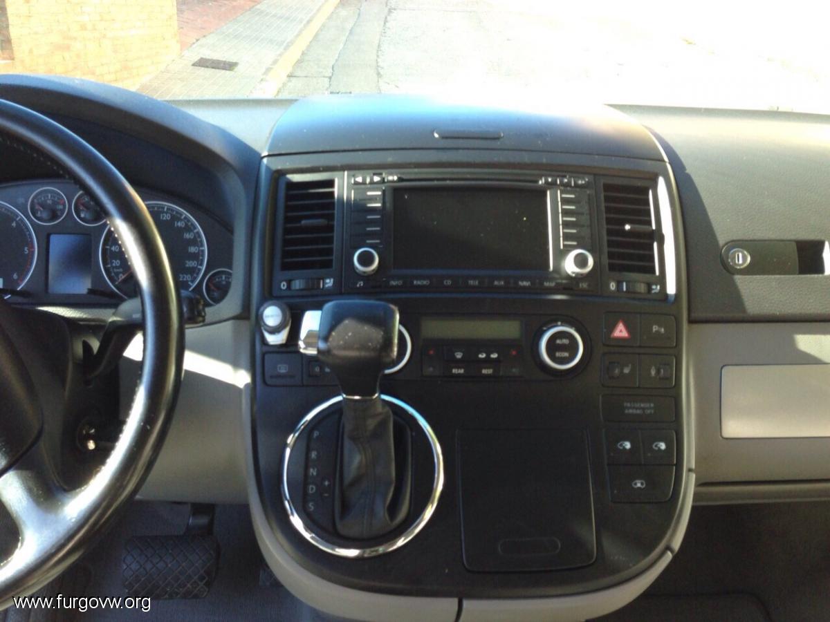

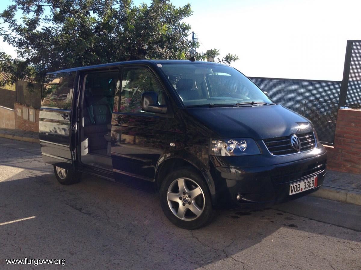

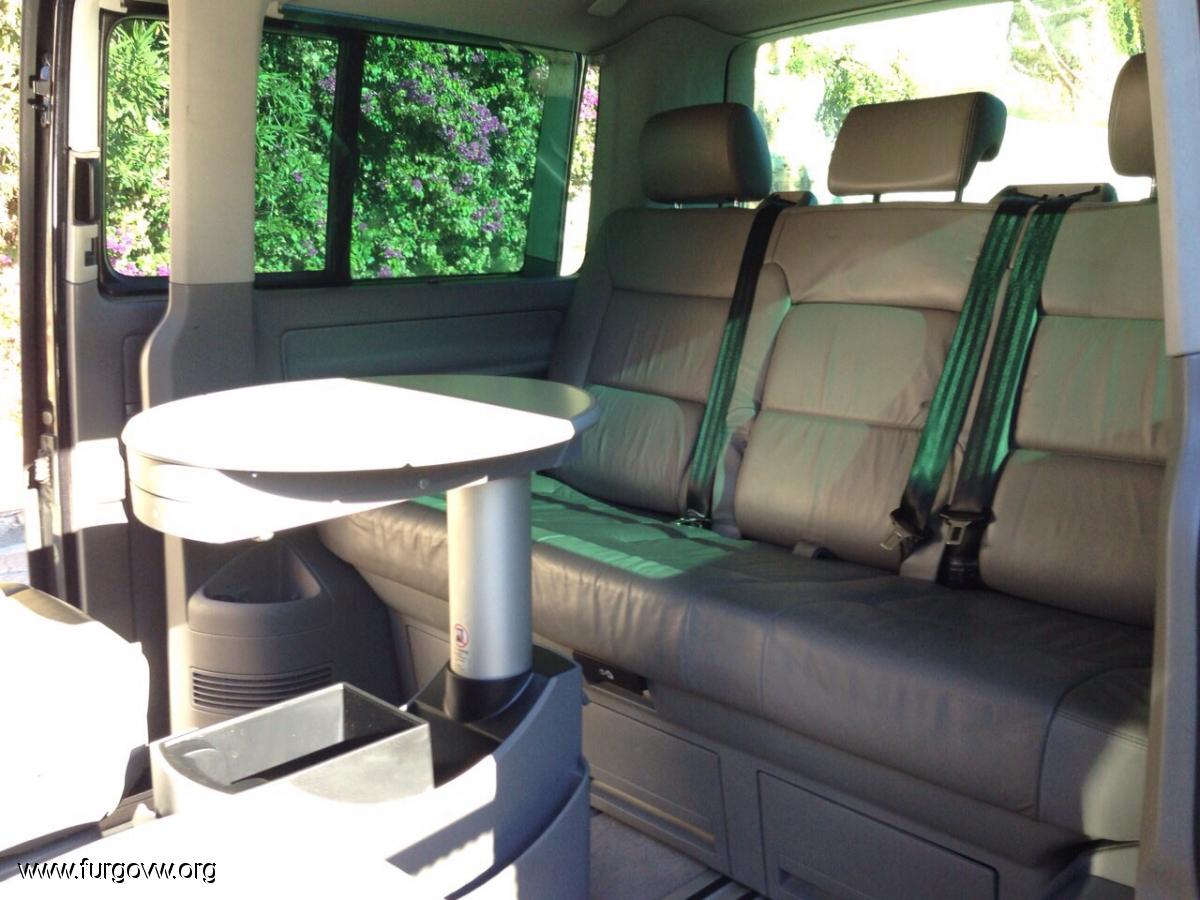

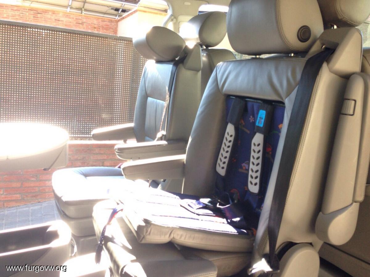

Muchas gracias a todos por contestar!
Mañana voy a probarla , y si todo va bien me la quedo, aqui van unas fotillos.

Ole tu!!! guapa, guapa!!!!
los faros delanteros son negros, no? por que quedan muy bién.

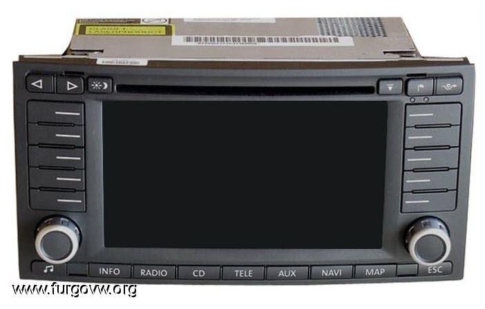

Buenas a todos!
Vuelvo al ataque con el tema de la radio.
Finalmente, me decidí a no cambiar el navegador original de mi furgo, dejaré el original. De todos modos, estoy buscando el navegador con el lector de DVDs (yo tengo el de CDs con el cargador debajo el asiento).
Si alguien lo tiene tirado en casa y quiere sacárselo de encima o se quiere vender la furgo y tiene ese navegador, yo estaría encantado en hacer algún trato.
Seria ideal que esta persona estuviera cerca de Barcelona o a mucho estirar, en Catalunya.
El navi al cual me refiero es este:
Venga, que seguro que alguno tenéis por ahí!

¿Cuál es la forma de sacar la radio esa del salpicadero? Estoy pensando en poner un yatour de esos y un parrot y para ir comprando los útiles. Aunque todavía estoy barajando posibilidades, si es mejor poner un parrot o poner el adaptador Bluetooth de serie de Volkswagen para uhv y así poder aprovechar el manos libres que trae de serie la furgo, y sobre el yatour pues si hay algo mejor que eso sin pasarse de precio o nose.

Hola callejeando,
Para la radio de la foto tienes que pillarte 2 juegos de esto (en total 4 piezas): https://www.amazon.es/gp/product/B000SOSV8Q/
Cuando los recibas, colocas las 4 piezas en las ranuras correspondientes hasta que hagan un pequeño 'cleck!' y tiras de ellas. Facilisimo!
Cuidado no desconectes la radio de la alimentación, necesitarás el código de la radio.

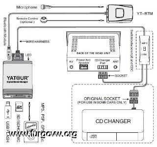

¿Las llaves para sacar la radio no te venian con el yatour verdad? me las cogere a parte entonces, las conexiones son las que usa vw, no hay que pillar nada a parte entiendo.
Lo de cogerlo bluetooth supongo que sea para tener llamadas por manos libres supongo, pero tengo entendido que solo funciona si tienes la radio funcionando y en el modo del cd. Y que los conroles del volante para llamar y eso no funcionarian, ¿es asi?.
Entonces si es asi igual cogeria la versión del yatour sin bluetooth que vale la mitad creo y un parrot para no tener ese inconveniente.
Yo si que tengo cargador de cd puesto, he visto en el esquema que hay como un interruptor para cambiar manualmente entre el yatour y el adaptador, pero no soy para encontrarlo, no se con que palabras buscarlo, adjunto imagen:
Jaime el yatour que viene con entrada usb da corriente? lo digo por si vale para cargar el movil o el ipod, porque aunque tengo un ipod donde llevo la musica, creo que al final si pongo usb le saco más provecho.
Urri, el cable para aprovechar la toma AUX es genial, ese lo conectas y listo no? no se porque no viene la radio con esa toma ya puesta...

Pues no sé qué decirte porque todavía no lo he recibido. En teoría entre mañana y el día 27 lo debo recibir. Si quieres, cuando lo tenga en las manos, te digo si van las llaves estas o no.
De todos modos, me parecería muy muy, pero muy extraño que el bluetooth solo funcionara con la radio encendida y el selector apuntando al cargador de CDs (aunque analizando el dibujo, tiene toda la pinta que así sea).
No obstante, si eso es así, tampoco me supondría un problema. Estoy en la furgoneta solo los fines de semana y casi nunca hablo por teléfono. Lo quiero para un caso de necesidad, tener un bluetooth donde poder conectar el móvil y ahorrarme la multa.
Además, me acuerdo que cuando lo tenia en el otro coche, estaba reproduciendo música todo el día a través del yatour, con lo cual el selector ya estará puesto en el lugar adecuado.
Por el precio, creo que vale la pena.
El interruptor creo que te lo tienes que buscar/fabricar tu. No deja de ser un selector de una cosa u otra. El texto que pone es "Switch between mp3 and CDC"

gracias Urri, no llegaba a leer lo que ponia, con lo que pusiste me sale que ya viene hecho y todo, sería este http://www.ycarlink.com/pd_15932_MP3-CDC-switch-YT-MPC-for-Yatour-HON2-TOY2-TOY1-only.htm
