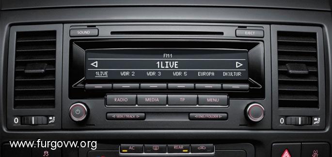

Doika
Noviembre 04, 2014, 15:52:54 pm #1884 Ultima modificación: Noviembre 04, 2014, 17:07:32 pm por Doika
Hola gente!
Hablando de radios, me ofrecen una RNS310 del T5 Facelift, y no se seguro si valdrá para mi multivan del 2008.
Por la forma parece que si, ya que tiene las esquinas rectas, pero no se si por conexiones me servirá.
En concreto la montan en la VW Multivan 25th edition
Me podéis iluminar un poco? Alguien lo ha conseguido?.
Gracias mil!

cigalixbrutus
Cita de: Doika en Noviembre 04, 2014, 15:52:54 pm
Hola gente!
Gracias mil!
Doika yo tengo una transporter de 2010 y es redonda.......no se si cambiara de la transporter a la multivan!!!
De todas maneras he estado hoy en la VW y me han dicho q en principio llevan todas las t5 los mismos conectores!!!
Ya te diré algo mas q me ha dicho q me confirmaba por la tarde-noche q lo iba a preguntar de seguro
Salud!!!!!!
Doika
Cita de: cigalixbrutus en Noviembre 06, 2014, 12:01:46 pm
Gracias por responder Cigalix! En efecto, a partir del 2010 ya cambiaron la forma y son con las esquinas redondeadas, pero hubo un modelo que montaban las Multivan 25th Edition, que creo q eran de 2009, en las que la radio era como la tuya, pero con las esquinas rectas, es decir, que me servirian para el hueco de la mia(2007).
Mi duda es si hay que añadir un conector llamado "GATEWAY" como este http://www.ebay.es/itm/OEM-CAN-BUS-GATEWAY-CONTROL-UNIT-for-VW-RNS510-RCD510-RNS315-RNS310-7N0907530AN/181381738538?_trksid=p2045573.c100033.m2042&_trkparms=aid%3D111001%26algo%3DREC.SEED%26ao%3D1%26asc%3D20140423084956%26meid%3Dbcdbe6ef66964956936680c6e6da9492%26pid%3D100033%26prg%3D20140423084956%26rk%3D3%26rkt%3D4%26sd%3D231333791848
Solo necesito confirmar eso para animarme a cambiarla y dar la bienvenida a los CD´s en MP3!!!

cigalixbrutus
Buenas doika:
Me ha llamado este chaval de VW y no me ha sabido responder al final
La solución q me ha dado es q le de los dos números de chasis y q me lo mira en el ordenador........nada q te solucione el problema
Yo creo q lo q puedes hacer es mirar q conectores lleva la tuya y q le pidas al otro q te diga a ver si lleva esos.....
Este chaval de VW lo q si q me ha dicho es q le suena q han cambiado la versión del bluetooth o algo así
Siento no poder decirte mas
De todas maneras si me entero de algo ya te diré
