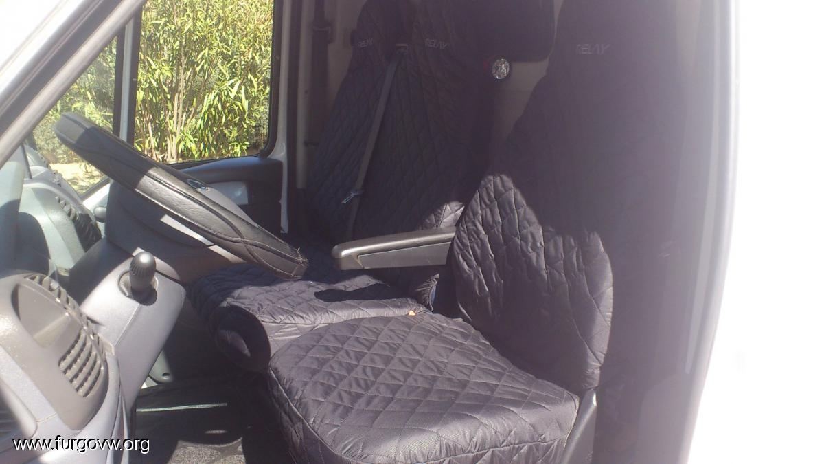

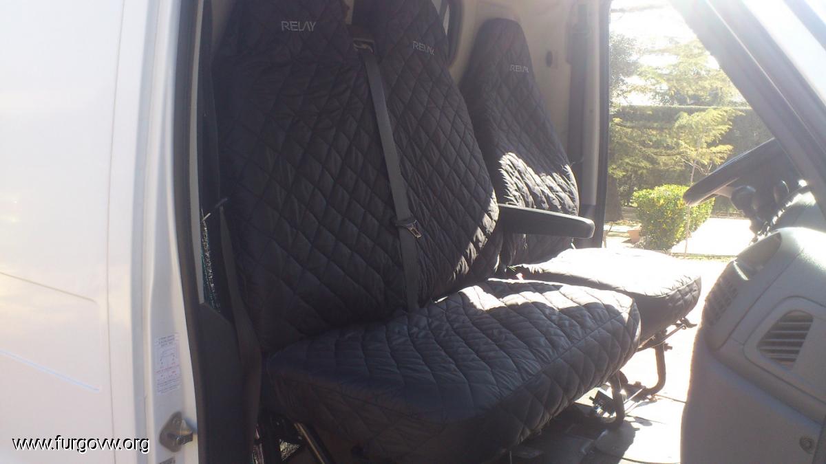

He pillado unas fundas par los asientos de la furgo, me han salido por 32€ puestas en casa y están bastante bien, no es que sean la 8ª maravilla pero cumplen perfectamente para proteger los asientos si como en mi caso se trabaja con la furgo.
Las he pillado aqui http://www.ebay.es/itm/141849372844?_trksid=p2060353.m2749.l2649&ssPageName=STRK%3AMEBIDX%3AIT las pedí el martes pasado y me han llegado esta mañana.
