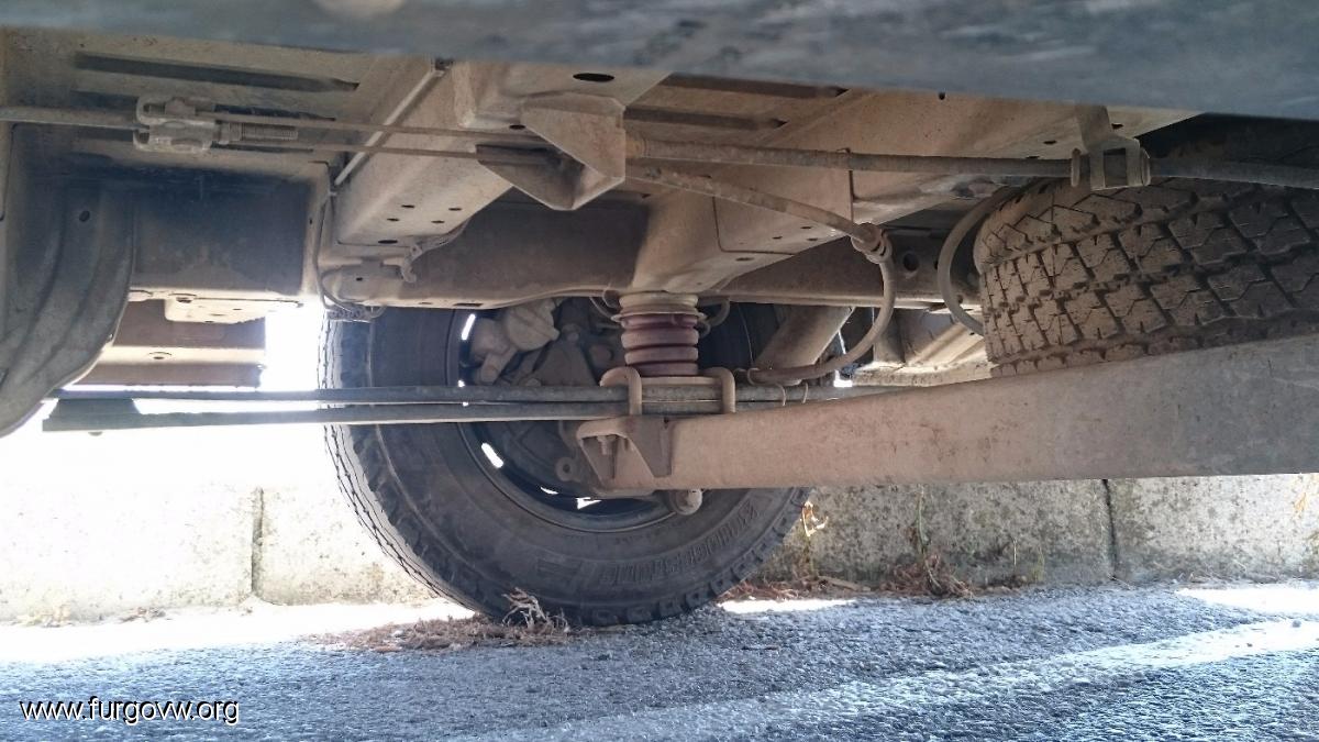

Me he metido debajo de mi furgo y esto es lo que veo
El tope toca demasiado ¿no?

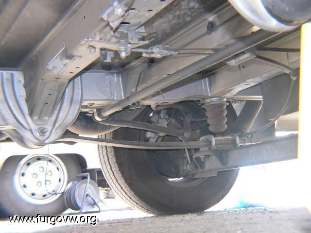

APOLONIO
Tenía entendido que lo normal debería ser algo así ¿no?
Foto sacada de internet
APOLONIO
¿Por qué mis ballestas reforzadas no tienen comba?
Vaya mierda de refuerzo ¿no?
perroflautero
Agosto 05, 2015, 22:07:50 pm #8318 Ultima modificación: Agosto 05, 2015, 22:12:15 pm por perroflautero
Tienes las ballestas sin nada de flecha, no me extraña que vayas jodido, debe ser una tortura conducir eso.
Y por cierto, vaya mierda de refuerzo, se supone que la hoja de refuerzo tiene que ir por encima de la maestra, no por debajo, por debajo no hace casi nada.
APOLONIO
La furgo está en garantía hasta noviembre
¿reclamo??
perroflautero
Las ballestas no entran en garantía, es material de desgaste y pueden decir que has sobrecargado la furgo.
Tienes la solución rápida y fácil, que es cambiar las ballestas por unas nuevas.
O la solución mas complicadilla pero que a mi me gusta mas, que es buscar un buen taller de ballestas y que te rehagan las tuyas con algunos cambios. Que te forjen otra vez las maestras pero con algo mas de flecha, y que en vez de la hoja de refuerzo que llevas te pongan dos mas finas escalonadas, y a ser posible que vayan colocadas por la parte interna con abrazaderas y discos de teflón, así el culo de la furgo no quedara mas levantado de lo normal pero ganas algo de recorrido y progresividad. Si el taller es bueno sabrán lo que hay que hacer casi sin decírselo, si al pedirles lo que te digo no saben de que hablas busca otro taller.
