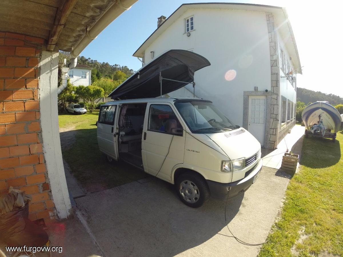

Pues después de tres años con la furgo, por fin me he decidido a cambiar la maltrecha lona del techo elevable.... Tardé tanto porque la verdad es que no soy muy manitas, y es un brico que me imponía un poco, pero quedé con un buen amigo una día que teníamos los dos ocioso, y nos metimos de cabeza en el fregao..... jejeje. Lo primero, el coste. La lona me costó 300 euros, más 24 euros de transporte desde esta web:
http://www.stoffamstueck.de/shop/faltenbalg2/faltenbalg-grau-vw-t4-1991-1996-westfalia-32.html
Hice el ingreso y en una semana en casa. Como sabéis, la California T4 de las primeras series tiene la ventana frontal, algo que no quería perder  por nada del mundo, y en esta web estaba disponible con tres ventanas, la frontal idéntica a la que tenía yo y las dos laterales, idénticas a las del modelo post 96, por lo que pintaba muy bien.... De hecho, cuando compré la furgo, me entregaron una lona original de Westfalia que no me valía porque era post 96 y debo decir que el tejido de la lona que compré, si no es el mismo yo no soy capaz de diferenciarlo con los dos delante... También cambié todos los tornillos, que después de tantos años, lo necesitaban. Bueno, al lío que me lío  .meparto

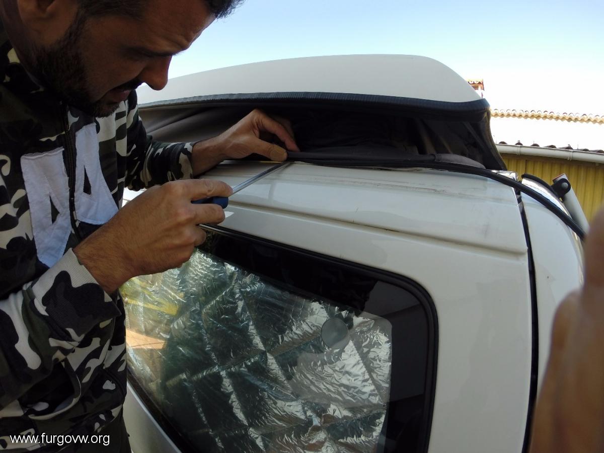

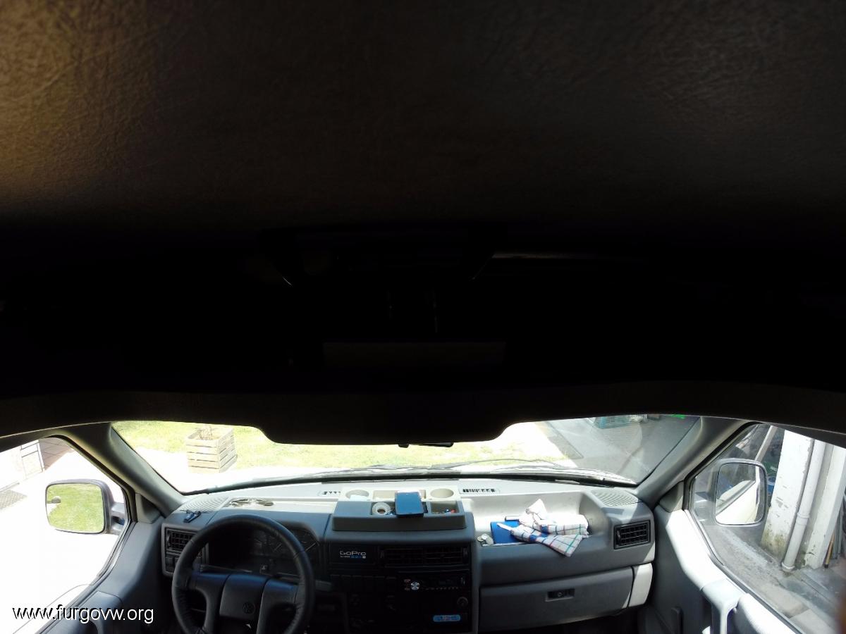

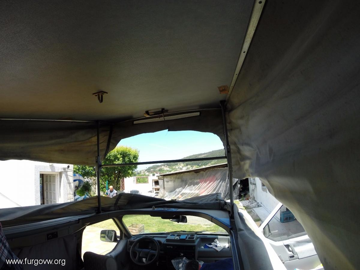

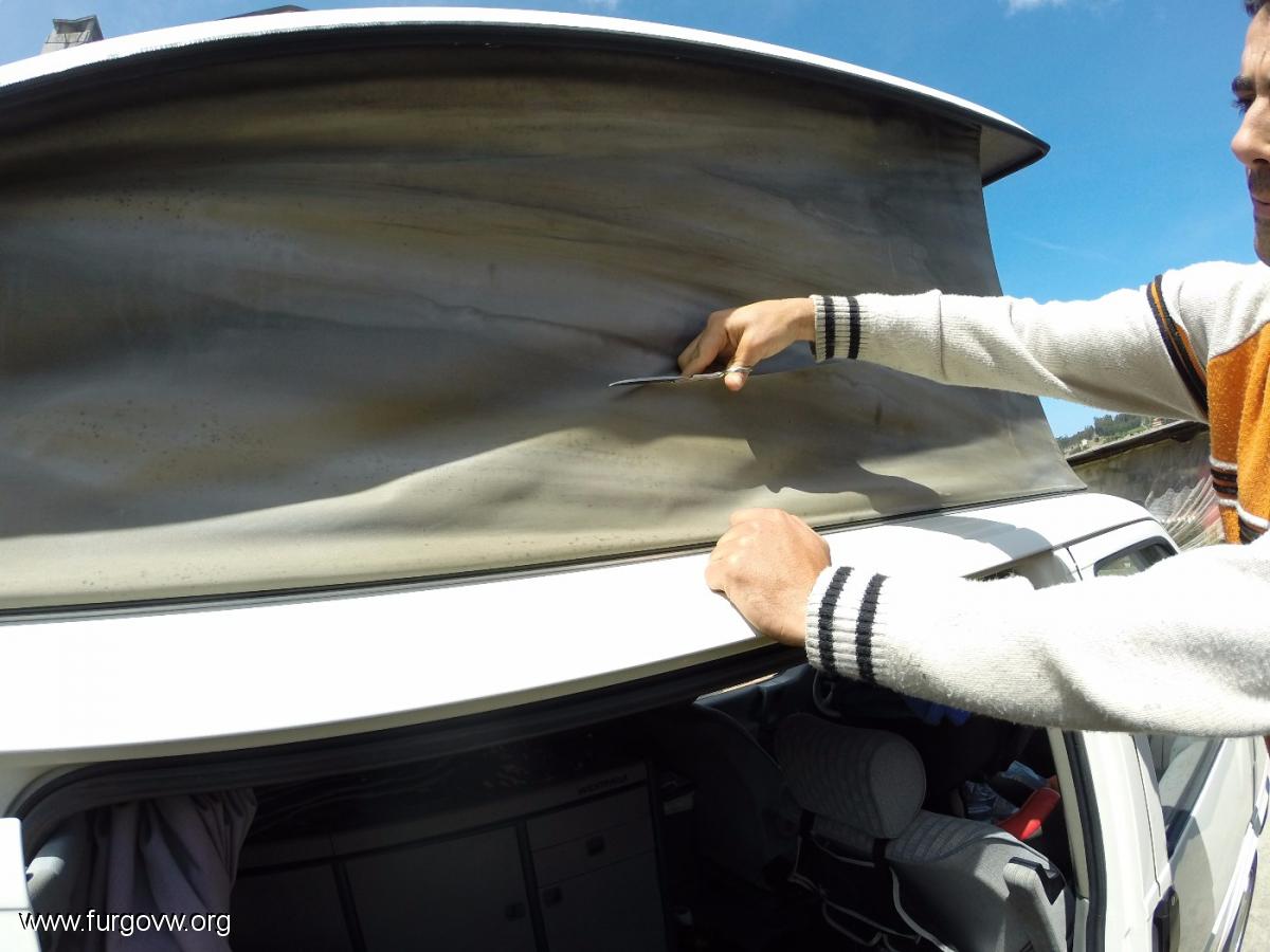

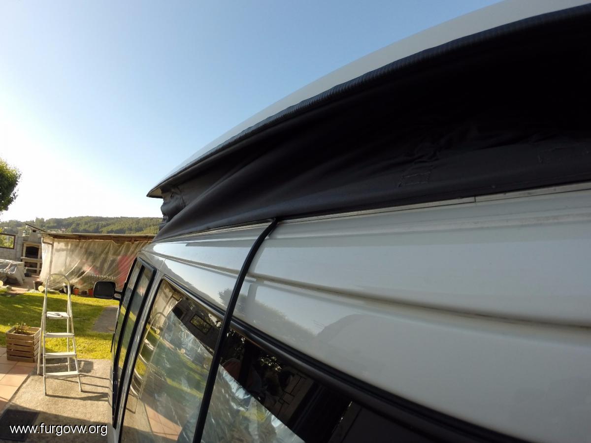

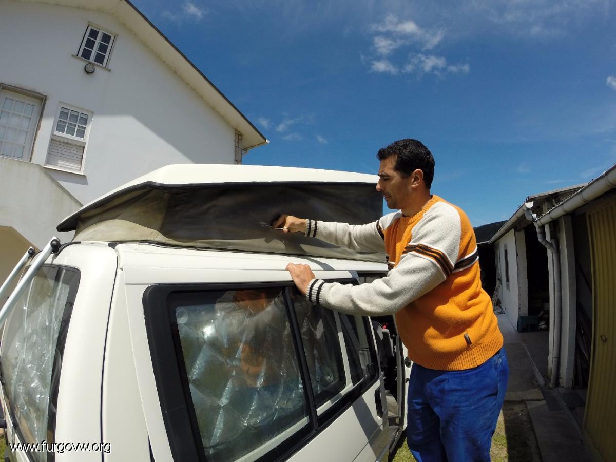

Lo primero, el movimiento "nohayvueltaatrás" también conocido como cortar la lona. Da igual lo vieja que esté, este paso duele...

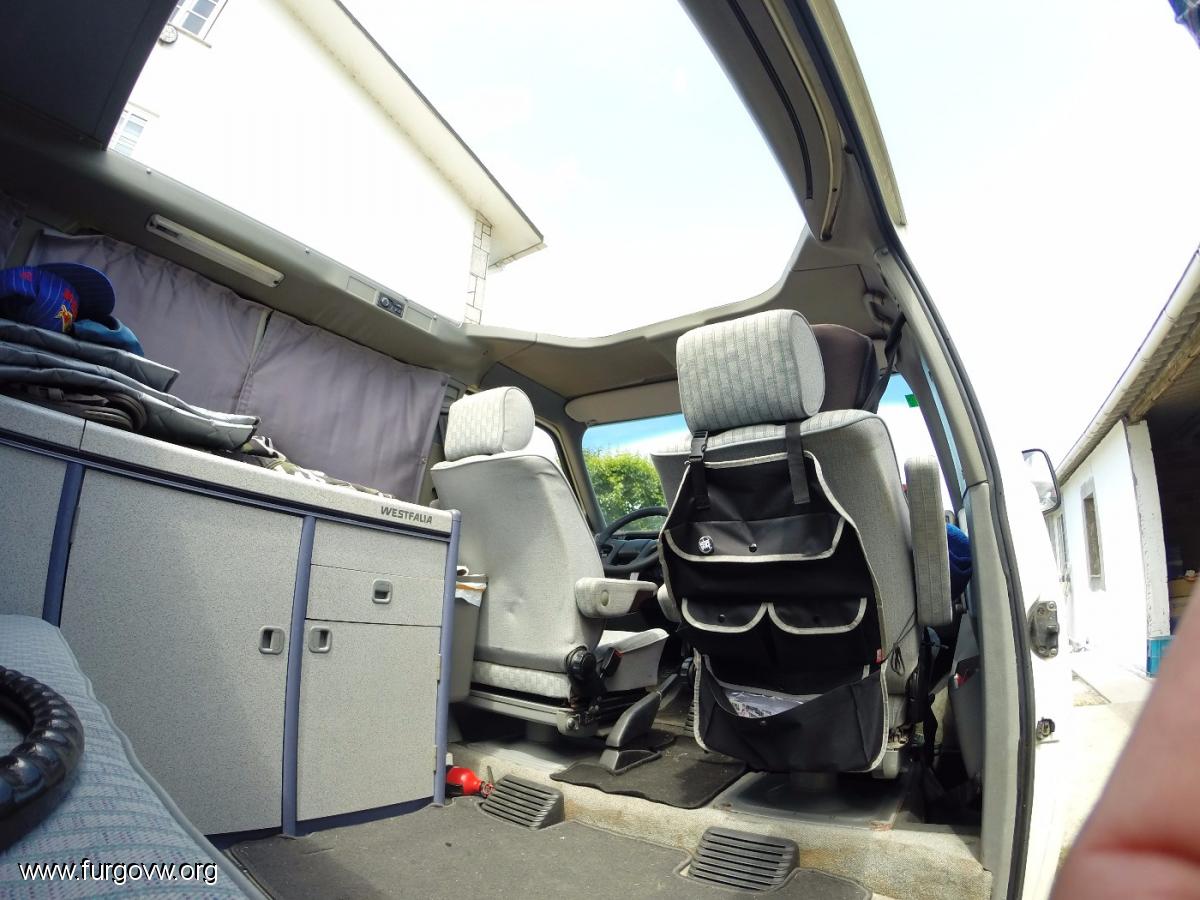

Así es como quedó la furgo... Llegados a este punto de no retorno, te nacen unas manos dignas de los gurús del foro y estás seguro de que lo vas a conseguir

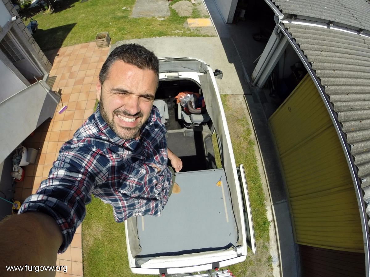

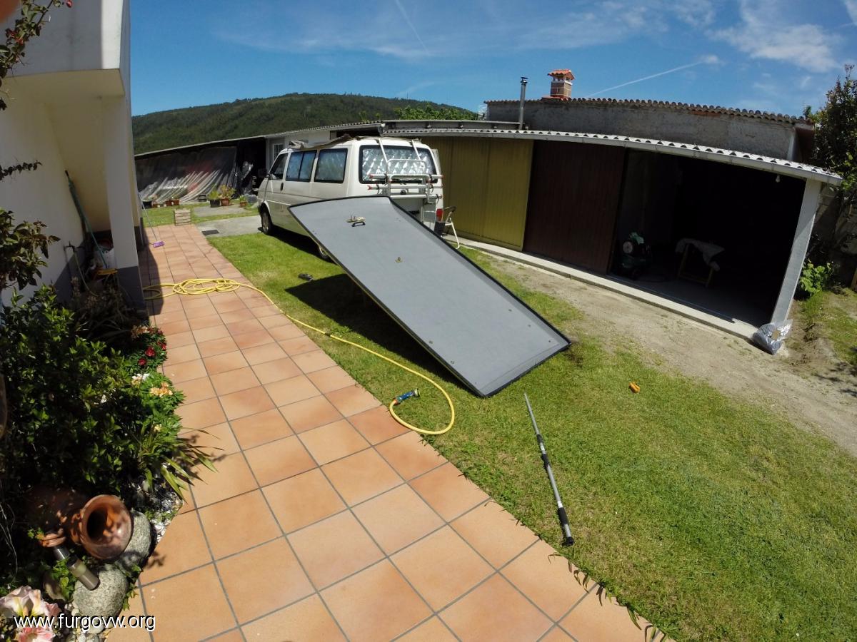

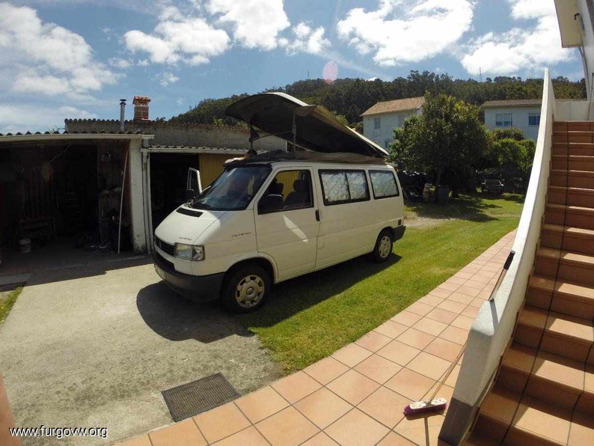

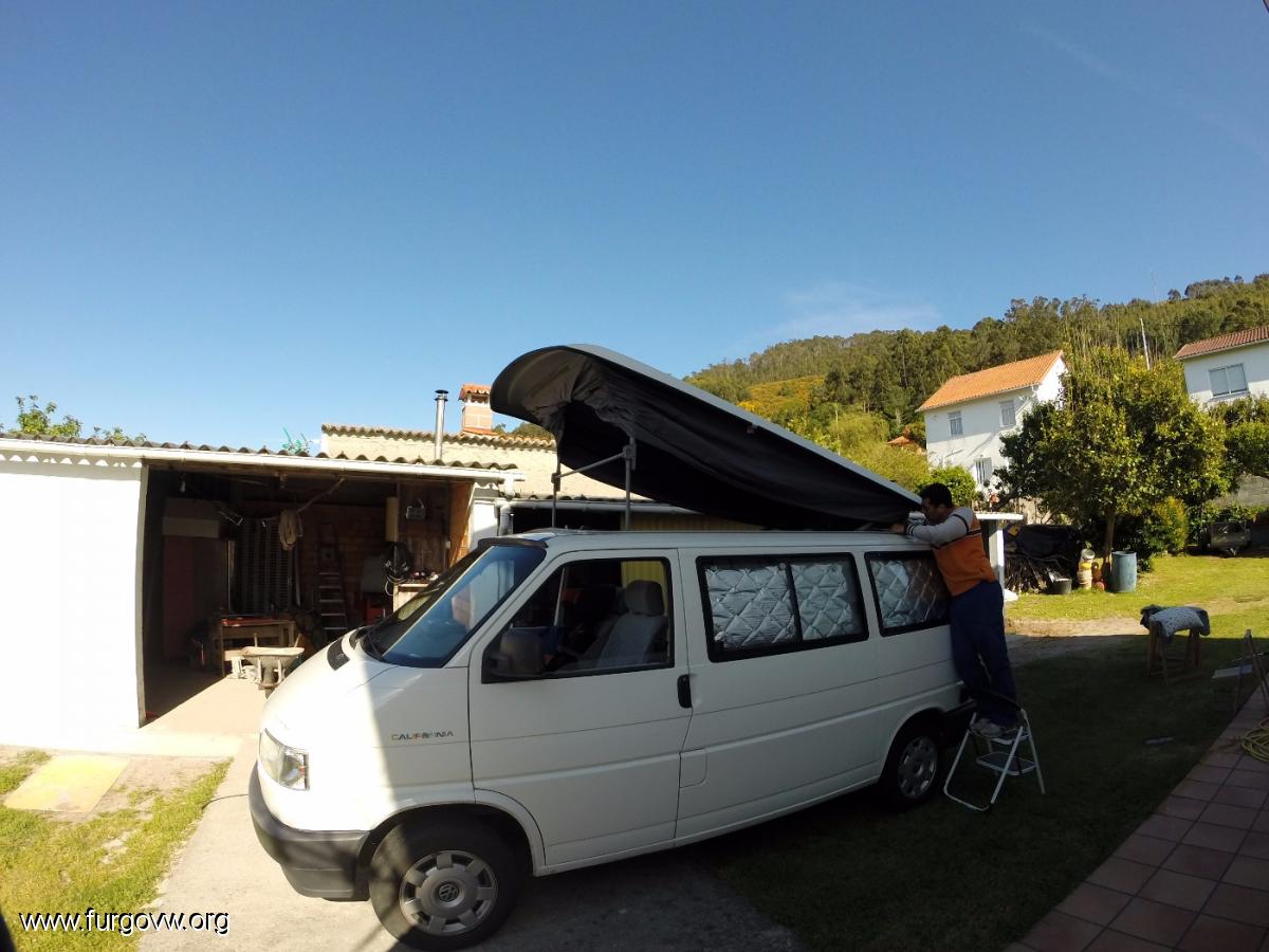

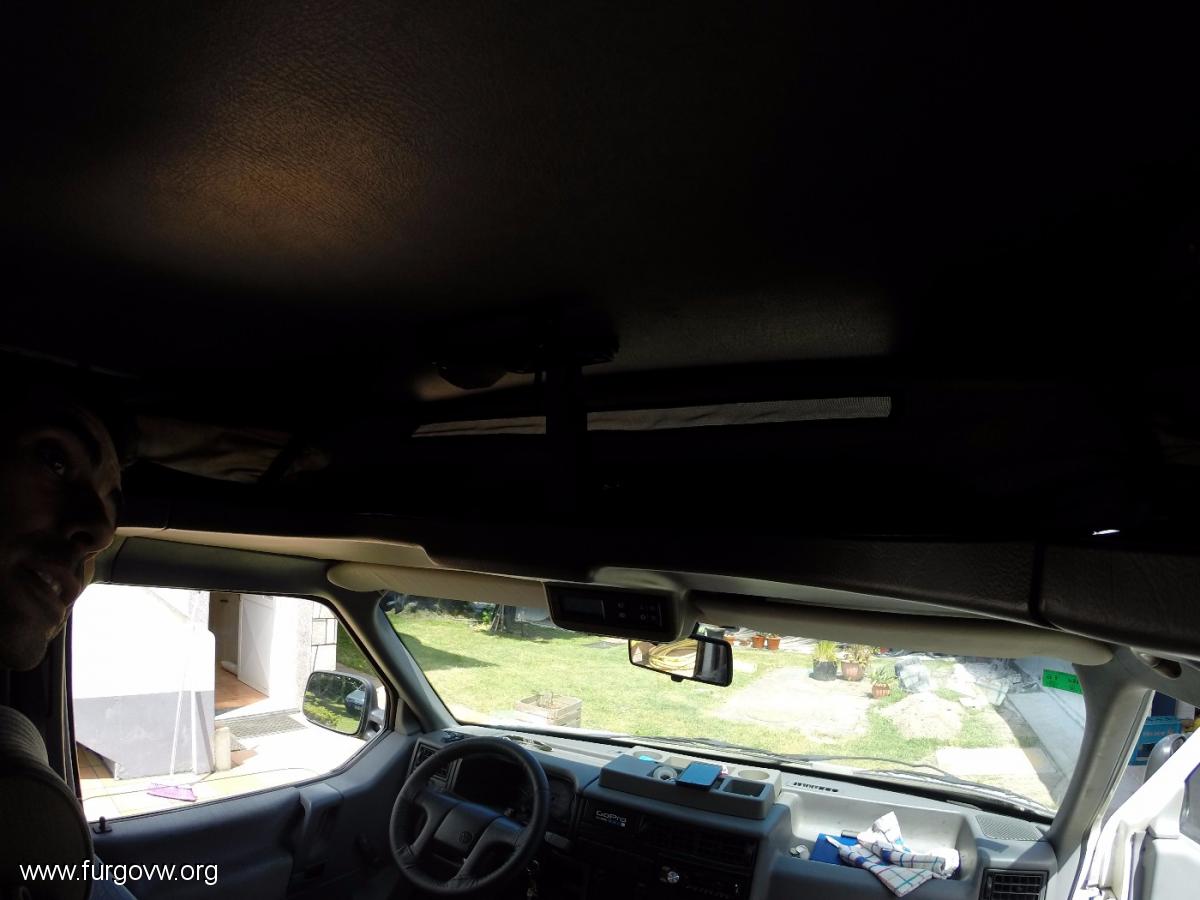

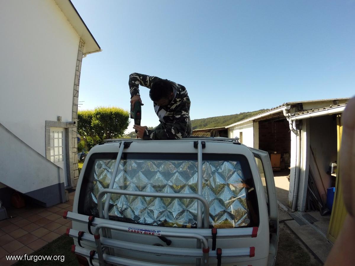

Ahora toca la parte dedicada a los forzudos de la casa. Desmontar el techo de la furgo. Para hacerlo, primero deberemos levantar el techo y desatornillar las tijeras de la parte de detrás, dejando un tornillo de cada lado, para que le de algo de estabilidad, pero que podamos quitar con la mano.

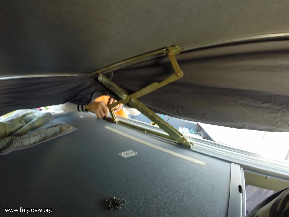

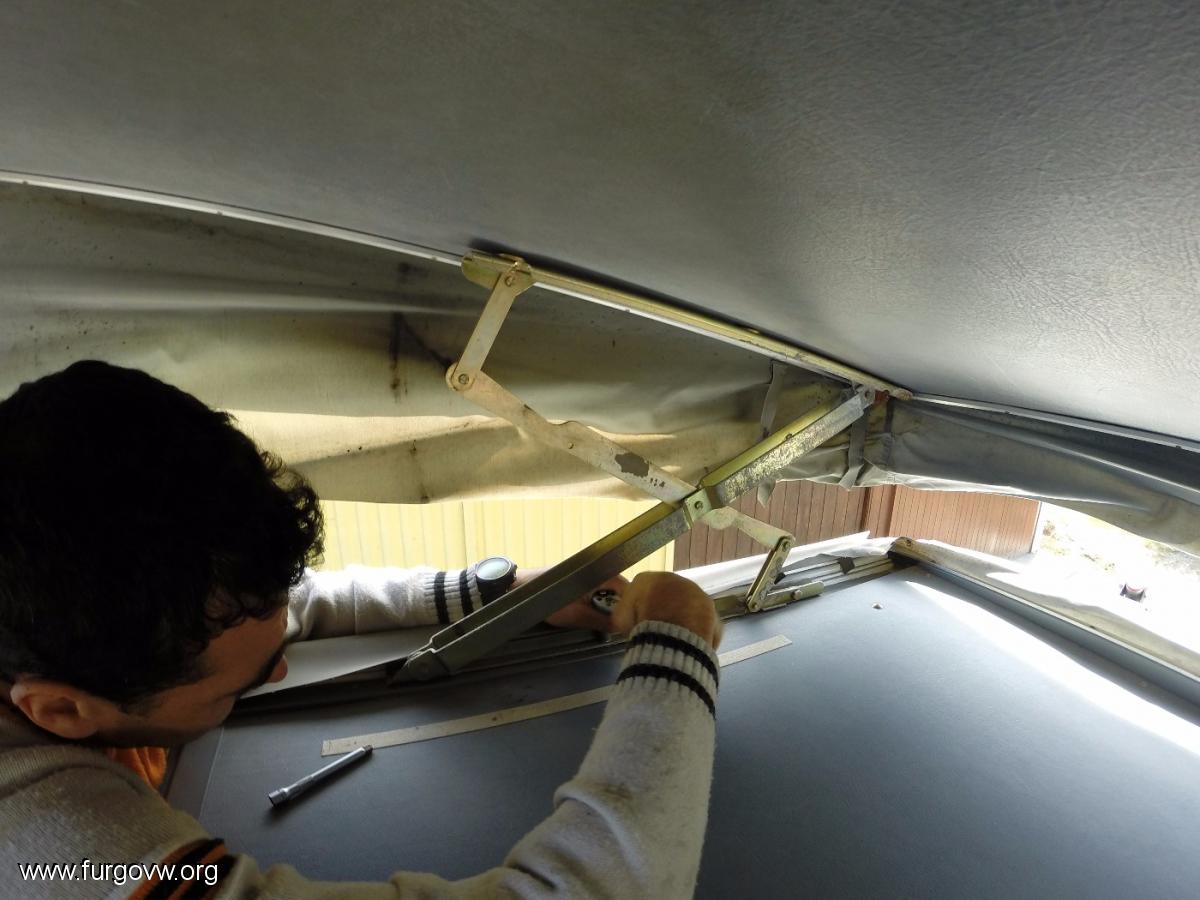

  Despues hay que bajar el techo sin que llegue a bloquearse con el cierre. Entonces pondremos unas bridas fuertes o unas cinchas para evitar que se abran cuando retiremos el techo y nos rallen algo de la carrocería. En la foto no se ve muy bien, pero colocamos un taco de madera para poder trabajar en las tijeras y que no se cerrase el techo.
Una vez bloqueadas las tijeras del mecanismo de apertura del techo, toca desatornillar las zonas en las que está fijado a la furgo.

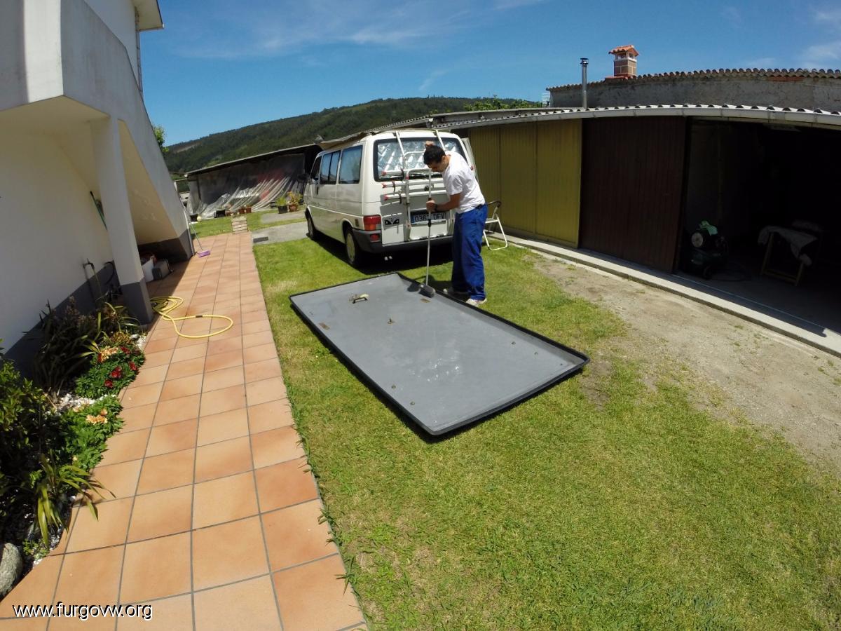

Una vez que tengamos el techo completamente suelto, entre dos personas, mejor que sean altas, cogeremos el techo en peso, ( que pesa de coj....) y lo iremos deslizando hacia detrás. Nosotros teníamos unos caballetes protegidos con una manta al lado de la furgo, si lo vais a dejar en el suelo, poned una manta o algo para no estropearlo. Lógicamente, de esta parte no tengo fotos.... Nos faltaban brazos para aguantar el techo  .meparto
Aquí el techo en su nueva ubicación.... ;D
Y aquí, la furgo con alopecia.... :o :-\

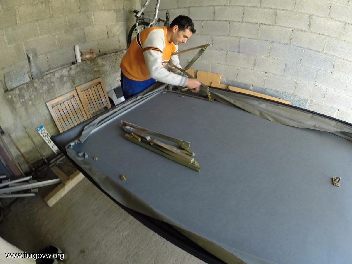

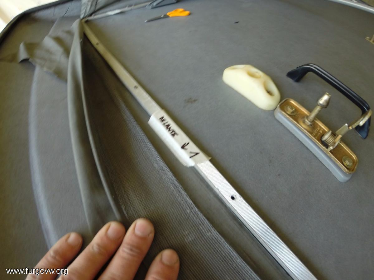

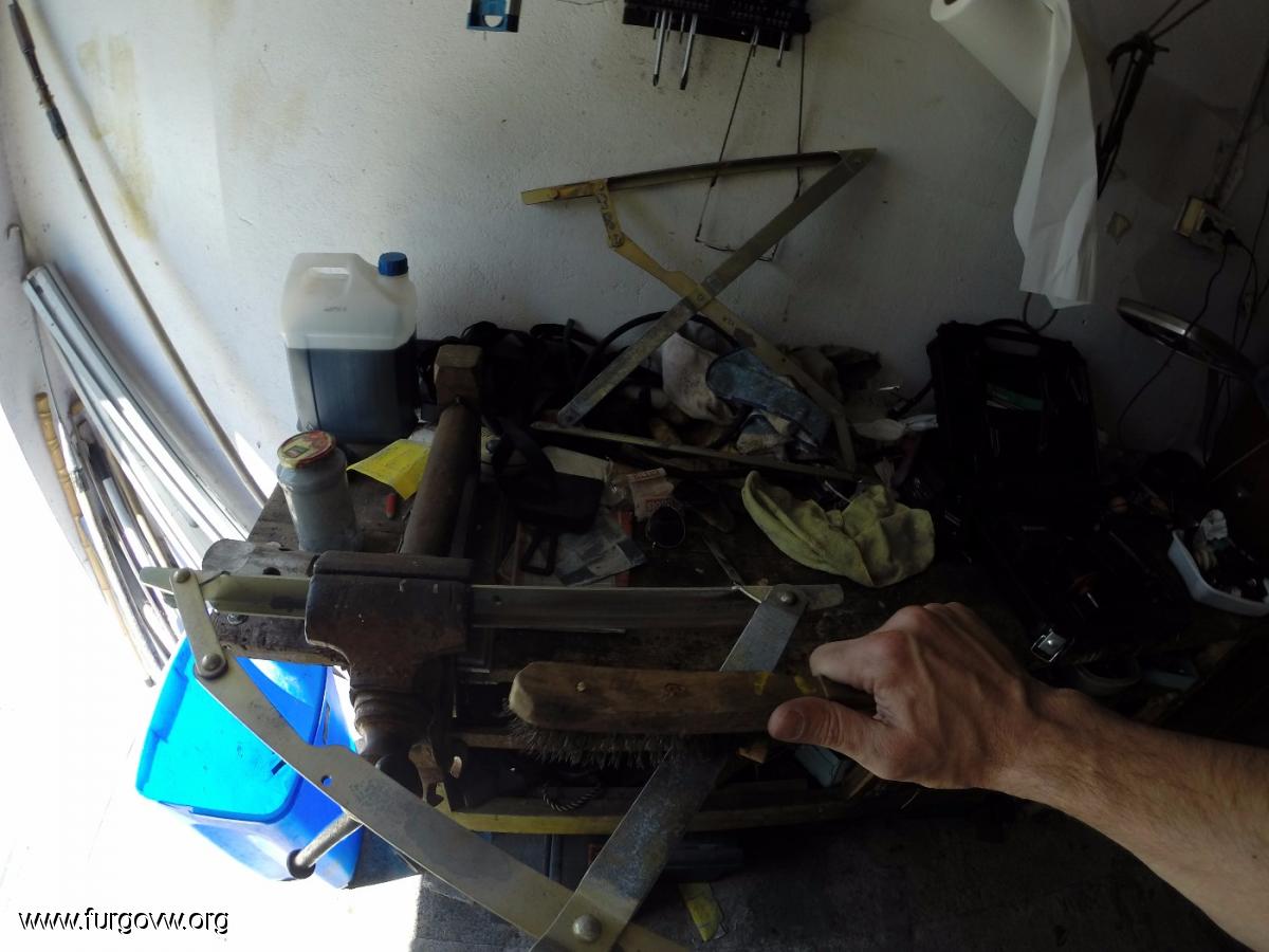

Una vez que tenemos el techo en los caballetes, retiramos los restos de la lona, y quitamos las guías. Nosotros numeramos las guías pensando que eran bastantes piezas, por las curvas que hace en la parte delantera, pero no hace falta, son solo cuatro piezas que vimos una vez retiradas.
En este paso aprovechamos también para desmontar las tijeras si están en mal estado y pegarles un cepillado

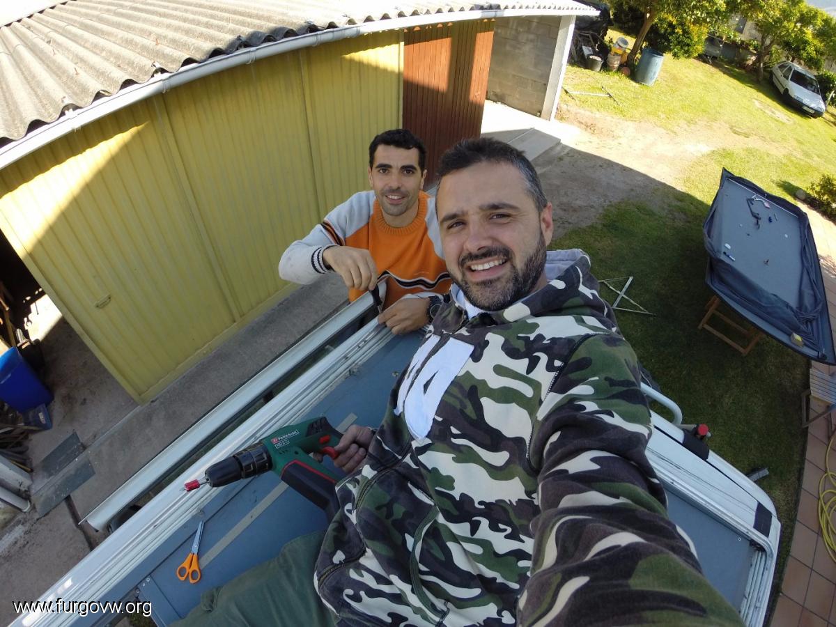

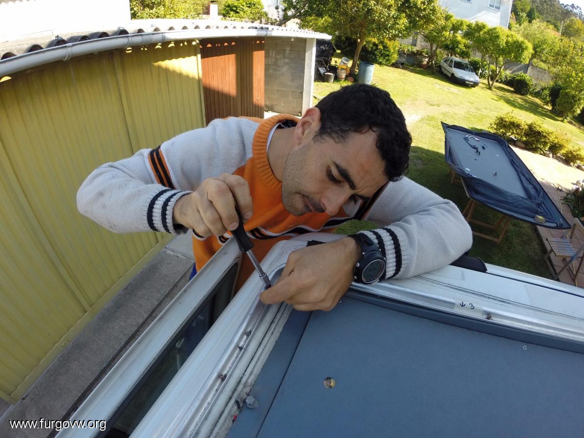

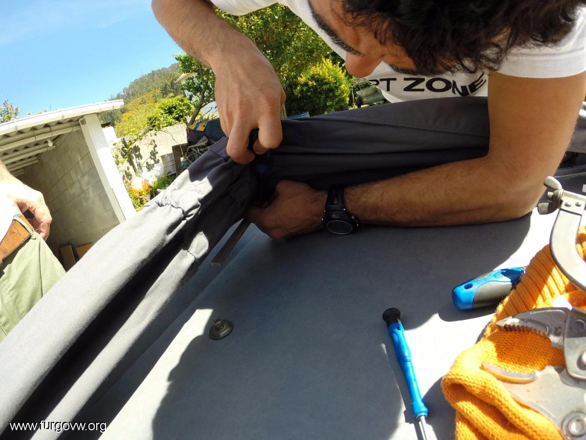

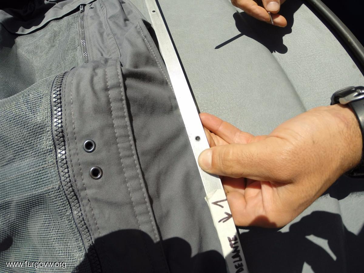

Por la tarde, tocó ponerse a montar la nueva lona. Empezamos a atornillarla por delante,  y buscamos el centro de la misma de la siguiente manera: Juntamos los extremos, y marcamos lo menos posible el centro exacto de la lona
De ahí nos vamos a poner a atornillarla. Empezamos por el tornillo del medio de la guía para que nos quede centrada

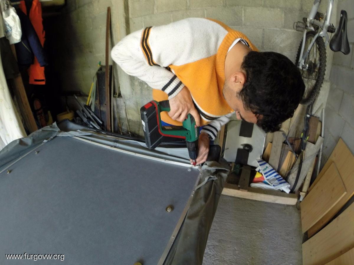

Las esquinas son un poco peleonas, porque la lona se mete hacia adentro, y no permite entrar al destornillador, es necesario un destornillador de  tipo carraca o uno de los que permiten curvarse un poco.

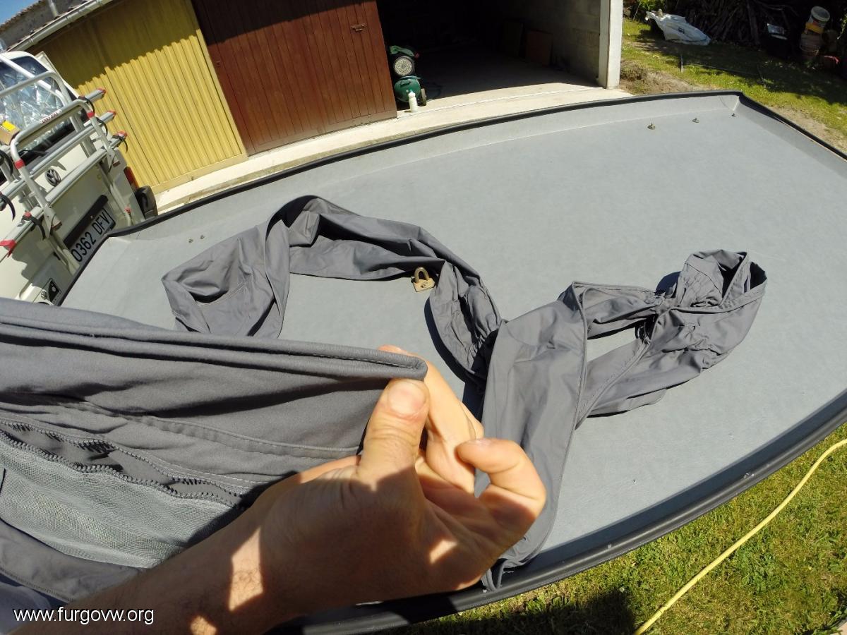

Mientras uno coloca la nueva lona el otro se puede dedicar a retirar los restos de la vieja en la guía inferior que sigue atornillada a la furgo Y QUE NO TENEMOS QUE DESMONTAR puesto que el sistema es diferente al de la guía superior, luego lo explicaré. En las fotos estoy intentando quitar la guía, al no saber el sistema. ERROOOORRRR.... La guía dejarla donde está. si queréis cambiarle los tornillos está bien, pero para nada más.

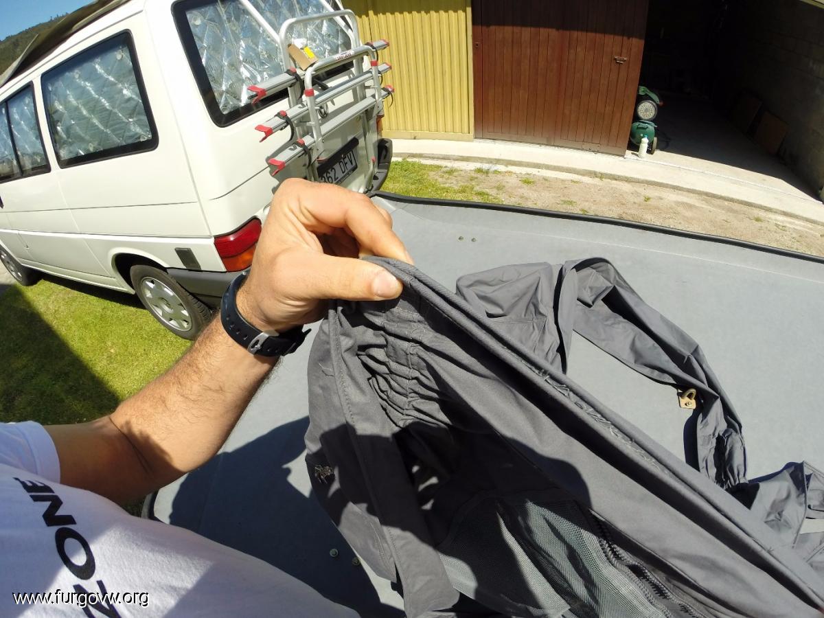

Aquí ya terminando de colocar en la parte de arriba de la lona. Recordad que si tenéis el techo boca abajo, la lona tambien la tendréis que poner boca abajo... Suena ridículo, pero os habla la voz de la experiencia .panico esa chorrada nos hizo perder un rato en quitarla y volver a ponerla.... .lengua2
Una vez colocada la lona en el techo, toca colocar el techo en la furgo.... :-\ Recomiendo enrollar la lona con un poco de papel adhesivo de pintor para que no nos moleste cayendo encima de donde queremos poner las tijeras. Recuerdo lo de que es mejor ser alto, en serio. Si no, escalera y más gente! Siento deciros que no tengo foto de esta maniobra tampoco, aunque creo que no es necesaria. Una vez colocado el techo, toca atornillarlo otra vez a la carrocería, nosotros atornillamos primero un poco la parte delantera, luego levantamos el techo y accedimos desde fuera a las tijeras de atrás.

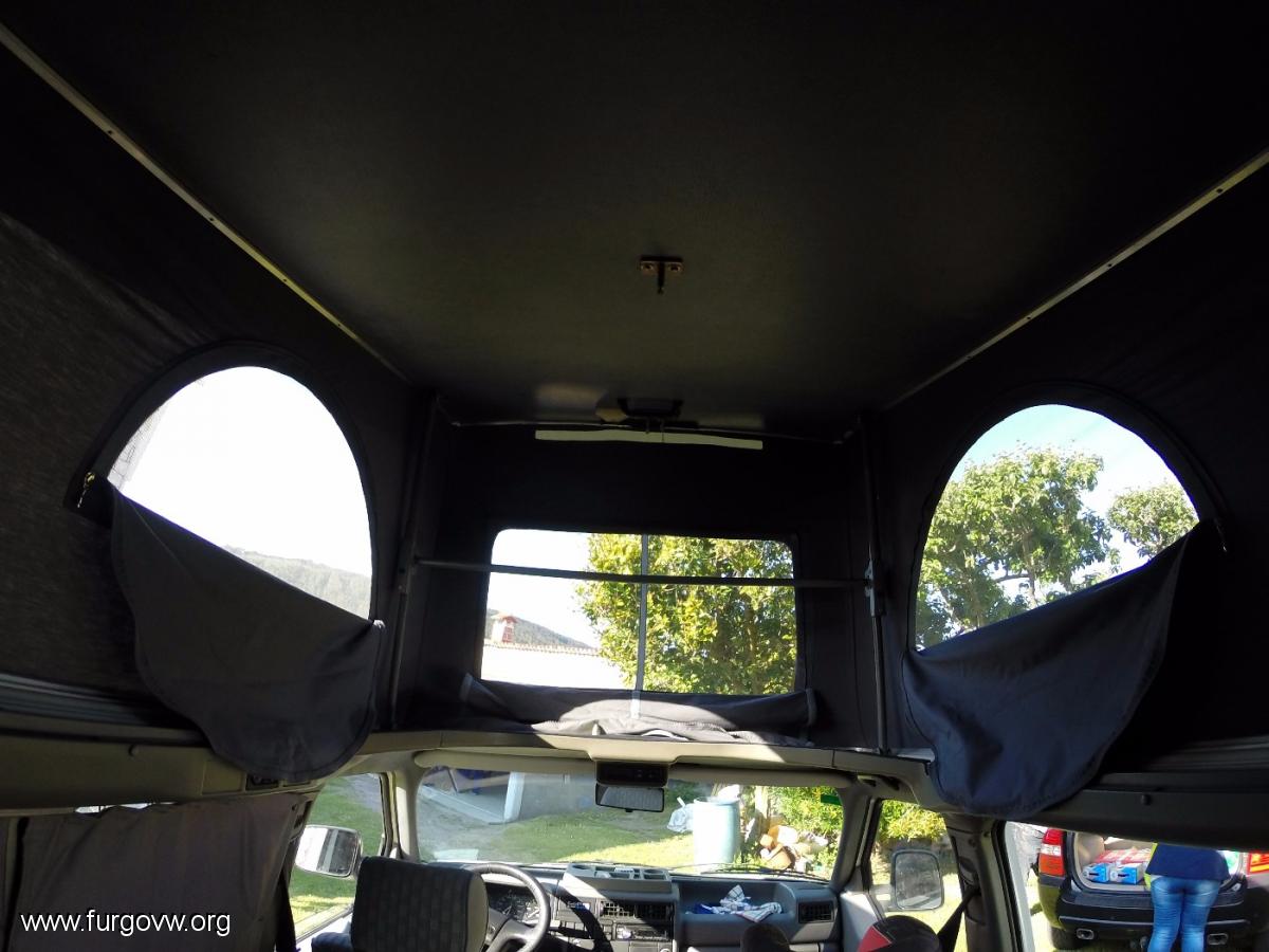

Llega el turno de atornillar la parte inferior de la lona. Este sistema es muy cómodo para cambiar la lona, ya que no hace falta desmontar la guía de la furgo. Tiene una especie de junta, que se encaja en un carril, y por dentro de ese carril, va la lona con su cordón para que no se salga. Intentad no rasgar esa guía cuando la montéis, porque a veces va un poco dura y se puede forzar.
Una vez finalizado  este paso, podemos abrazarnos, brindar, mirar la furgo, besarla.... porque.... la lona está montadaaaa!!!!! .yupiii .besos .brinda .macarra .macarra .palmas
Y... de regalo... Volante nuevo y la fea paellera que tenía para el trastero!!!
Os animo a hacerlo, que no os dé miedo. Es un trabajo laborioso, pero para nada difícil, solo hay que echarle huevos en el momento de cortar la vieja lona, ahí ya sabes que tienes el sarao montao.... jejeje
