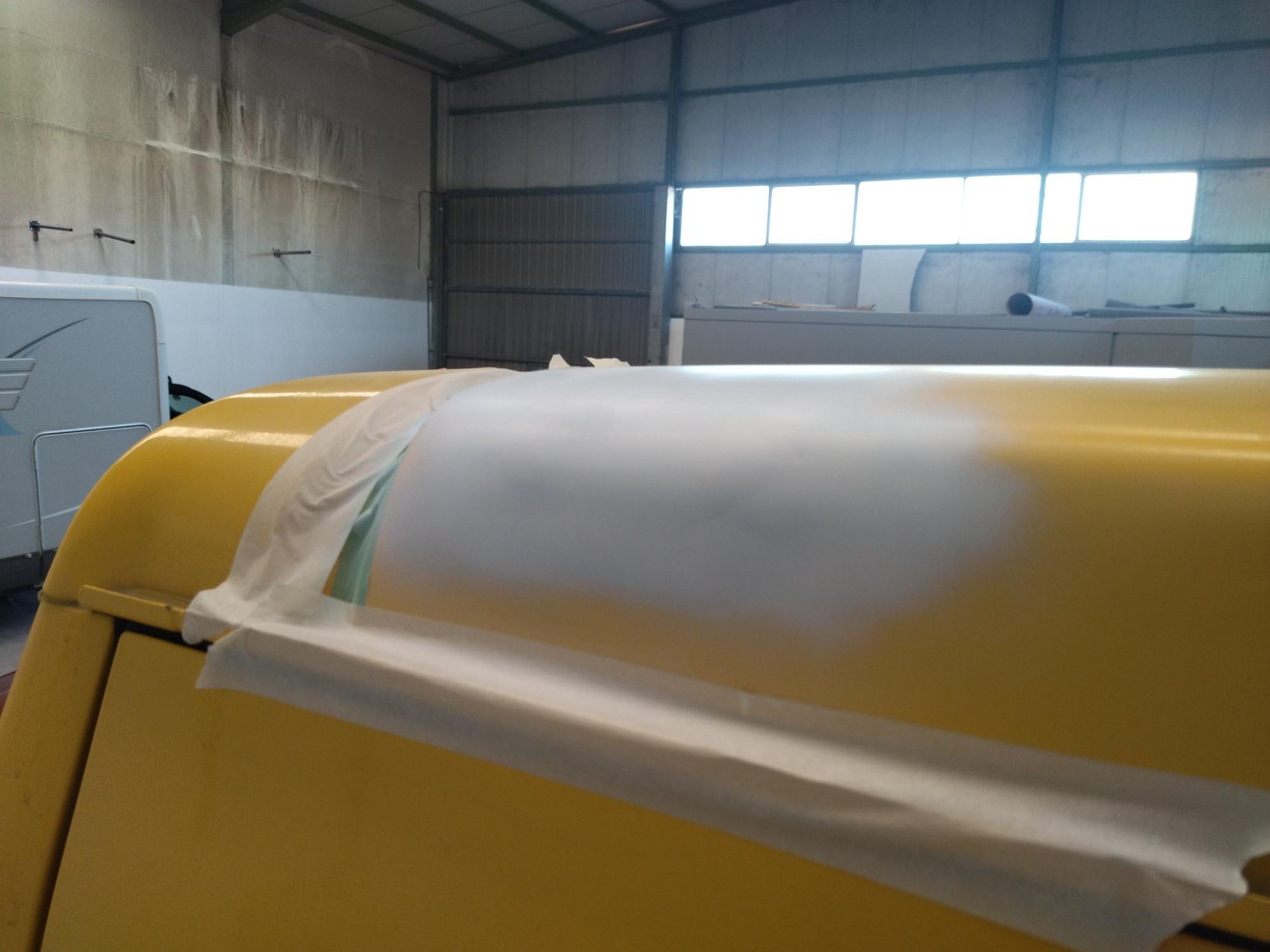

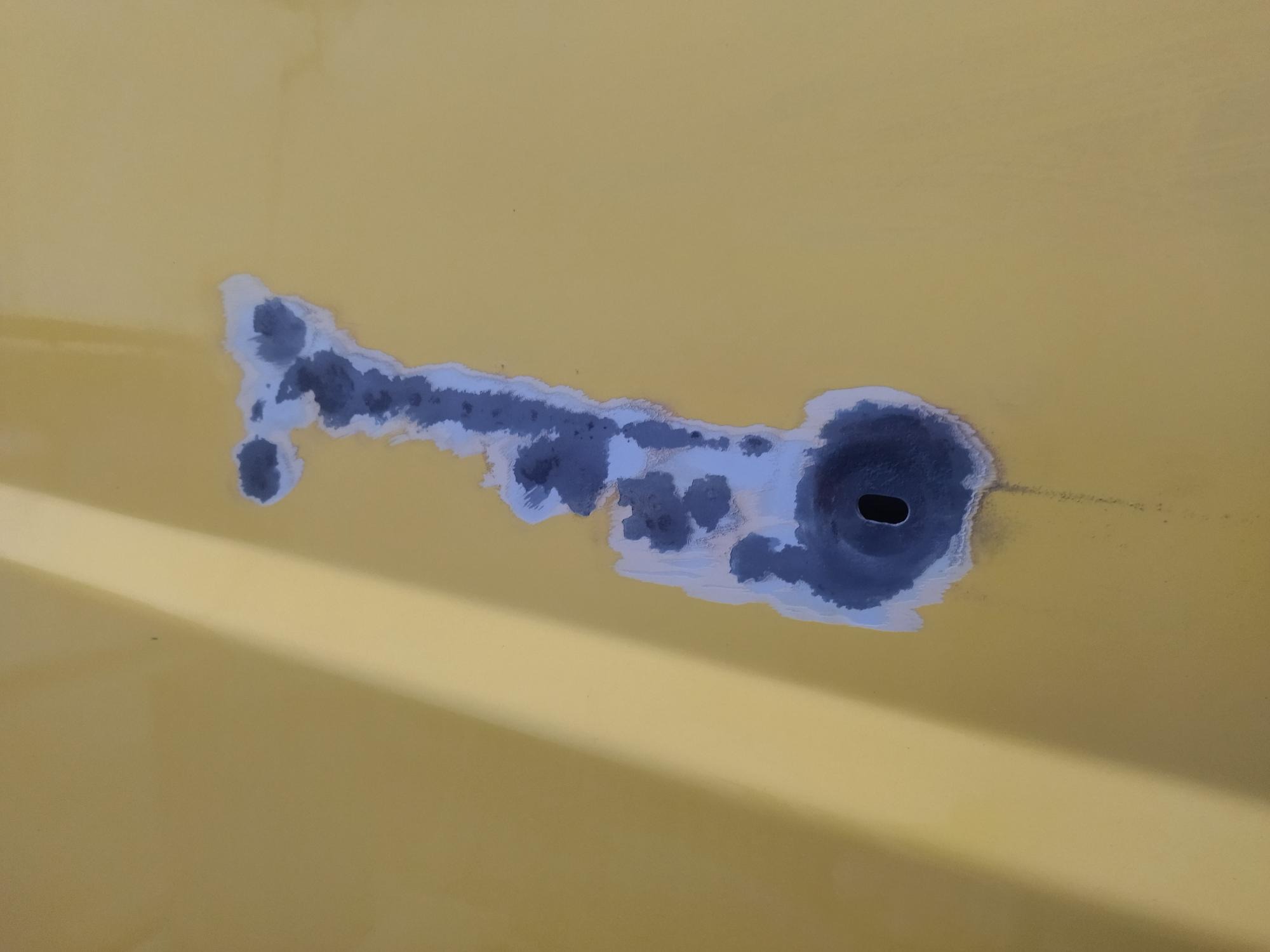

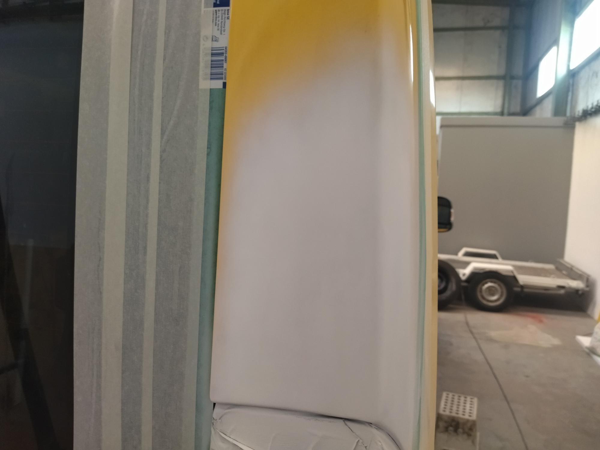

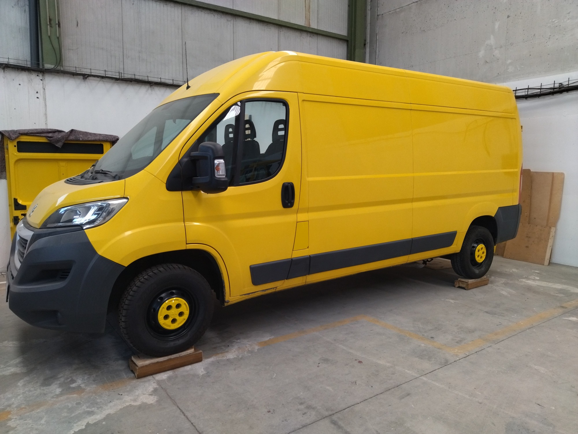

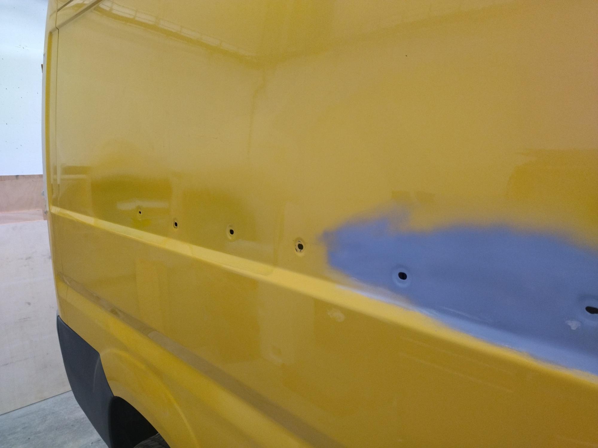

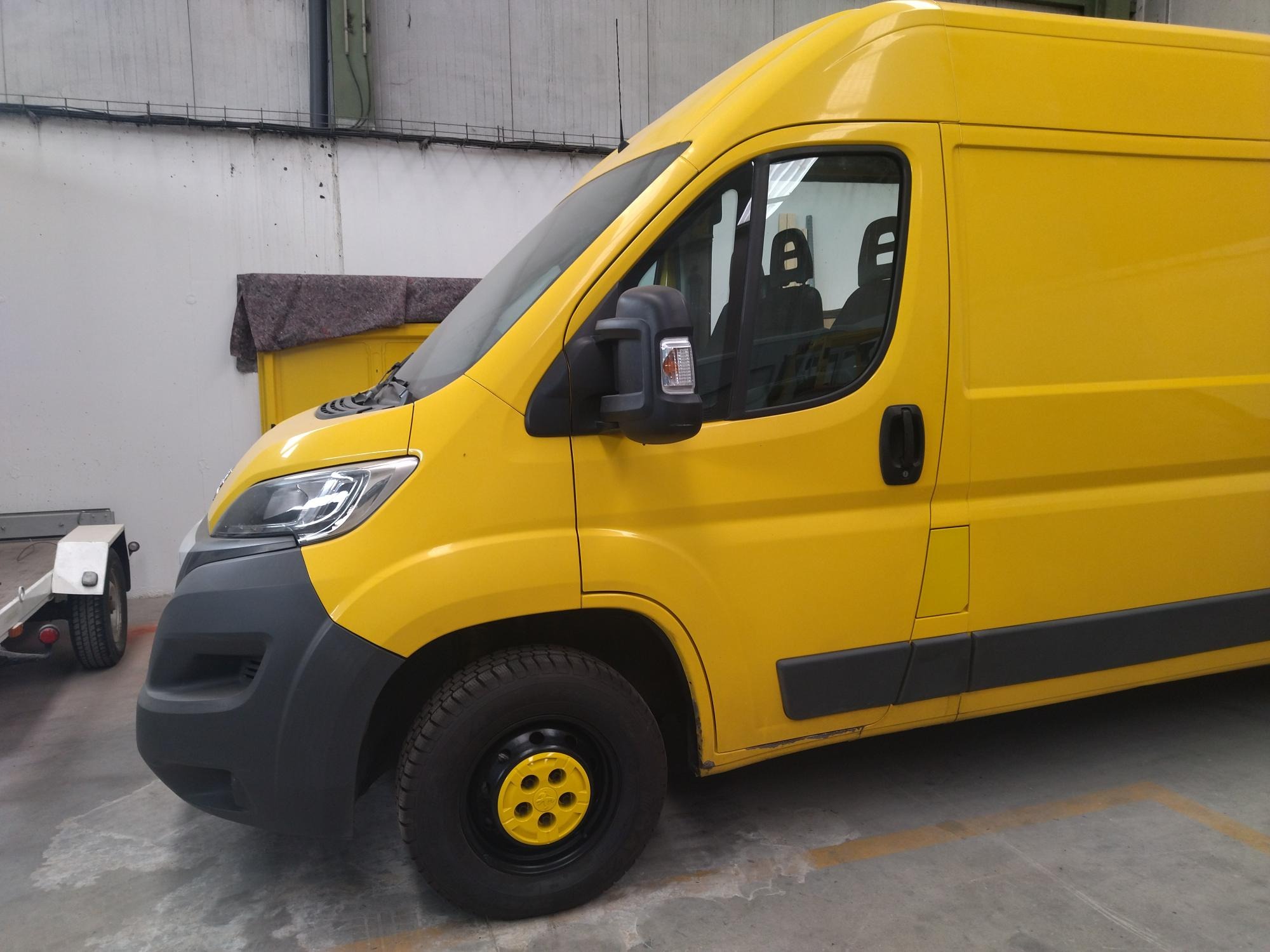

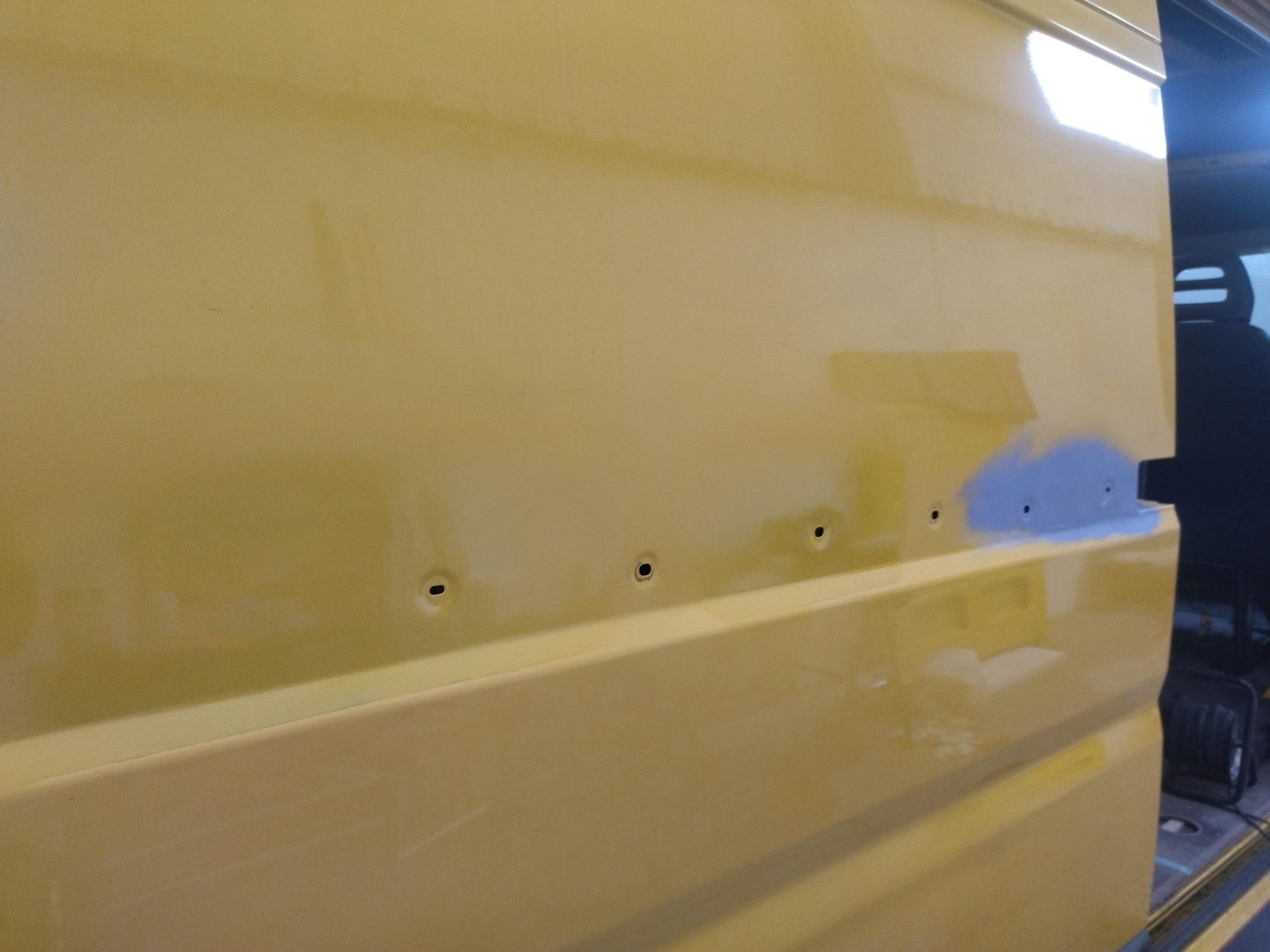

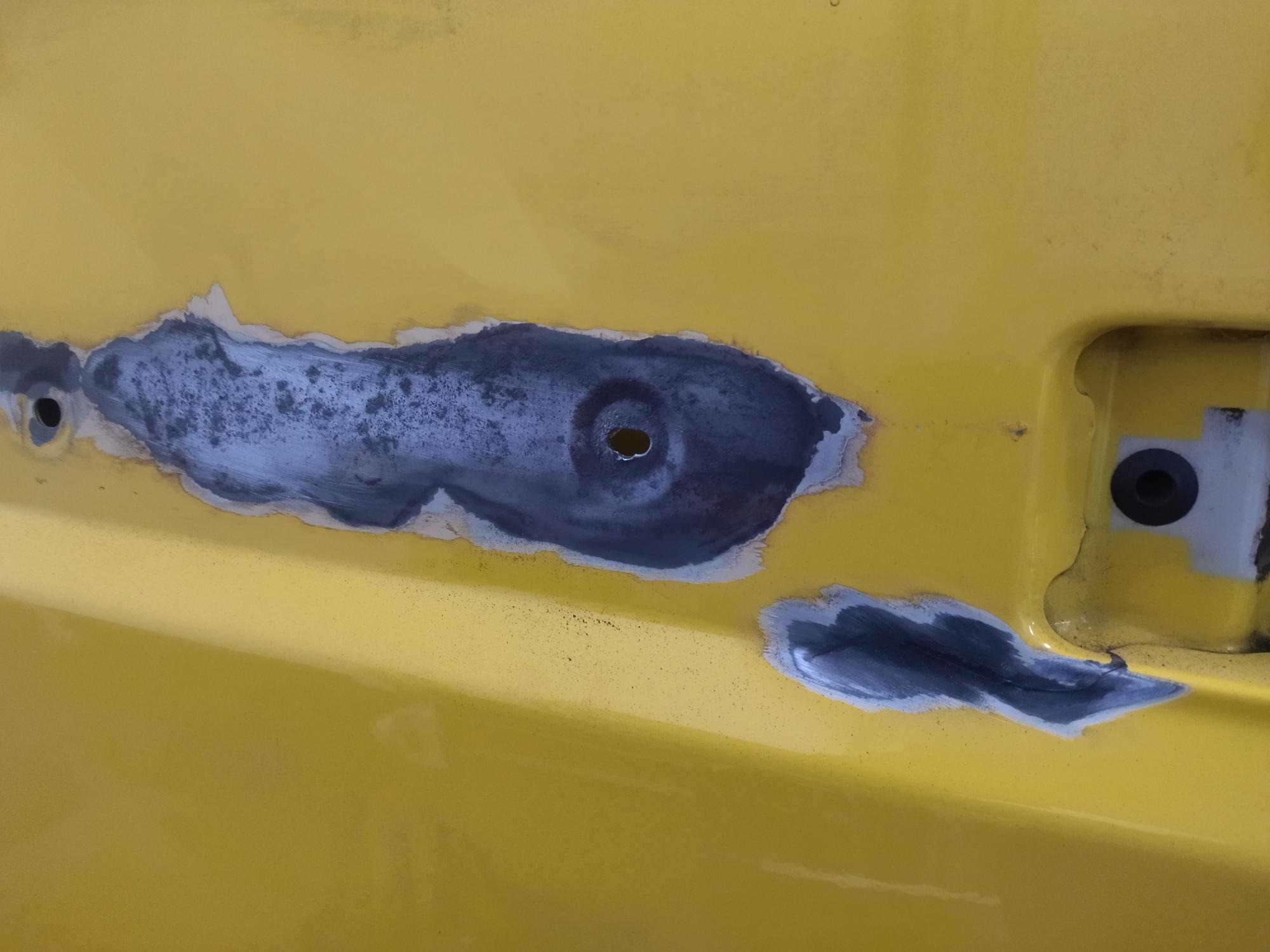

Super parada la cosa pero bueno, cuelgo alguna foto de los pocos avances. Siento no tener más que enseñaros.

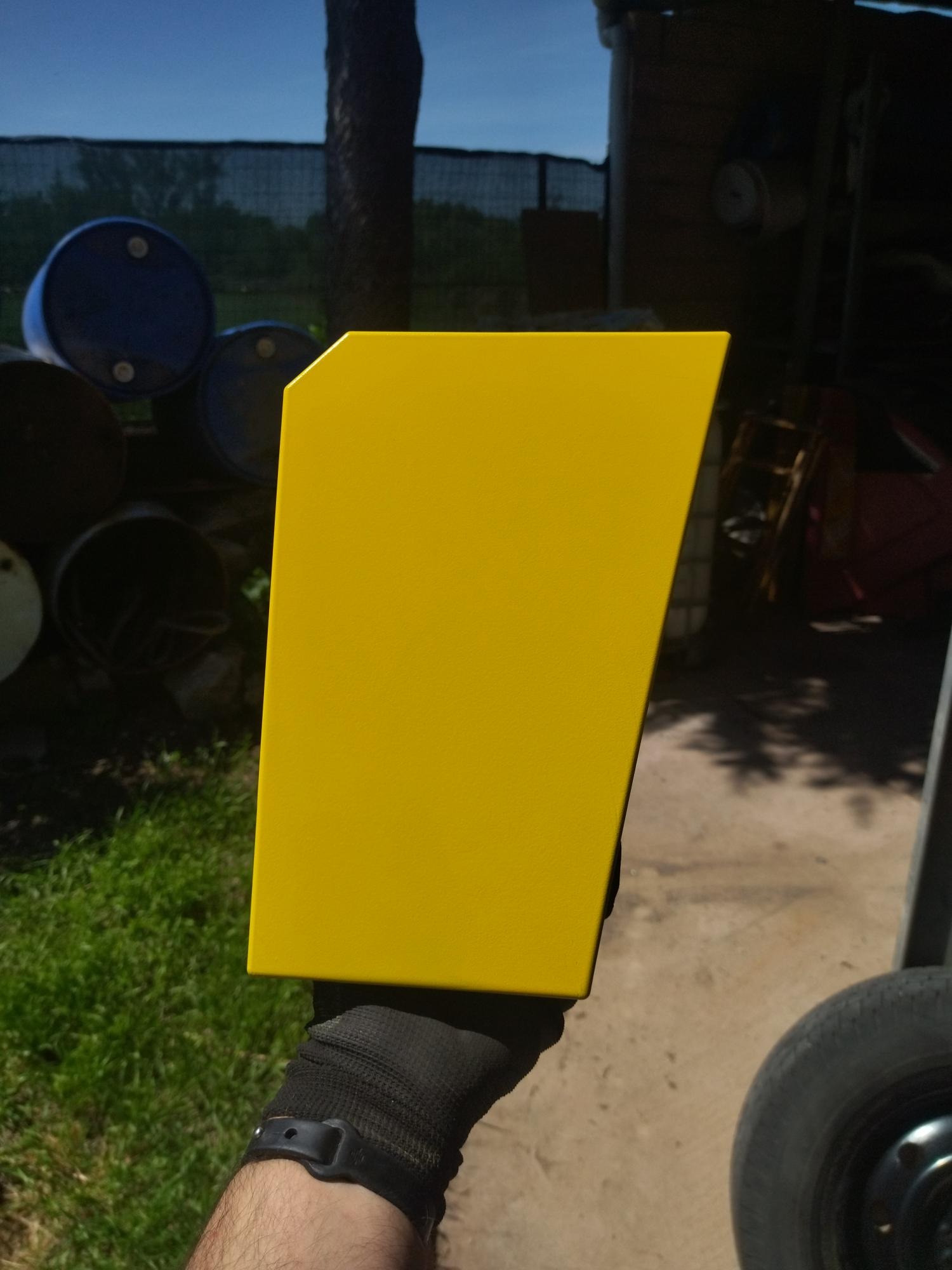

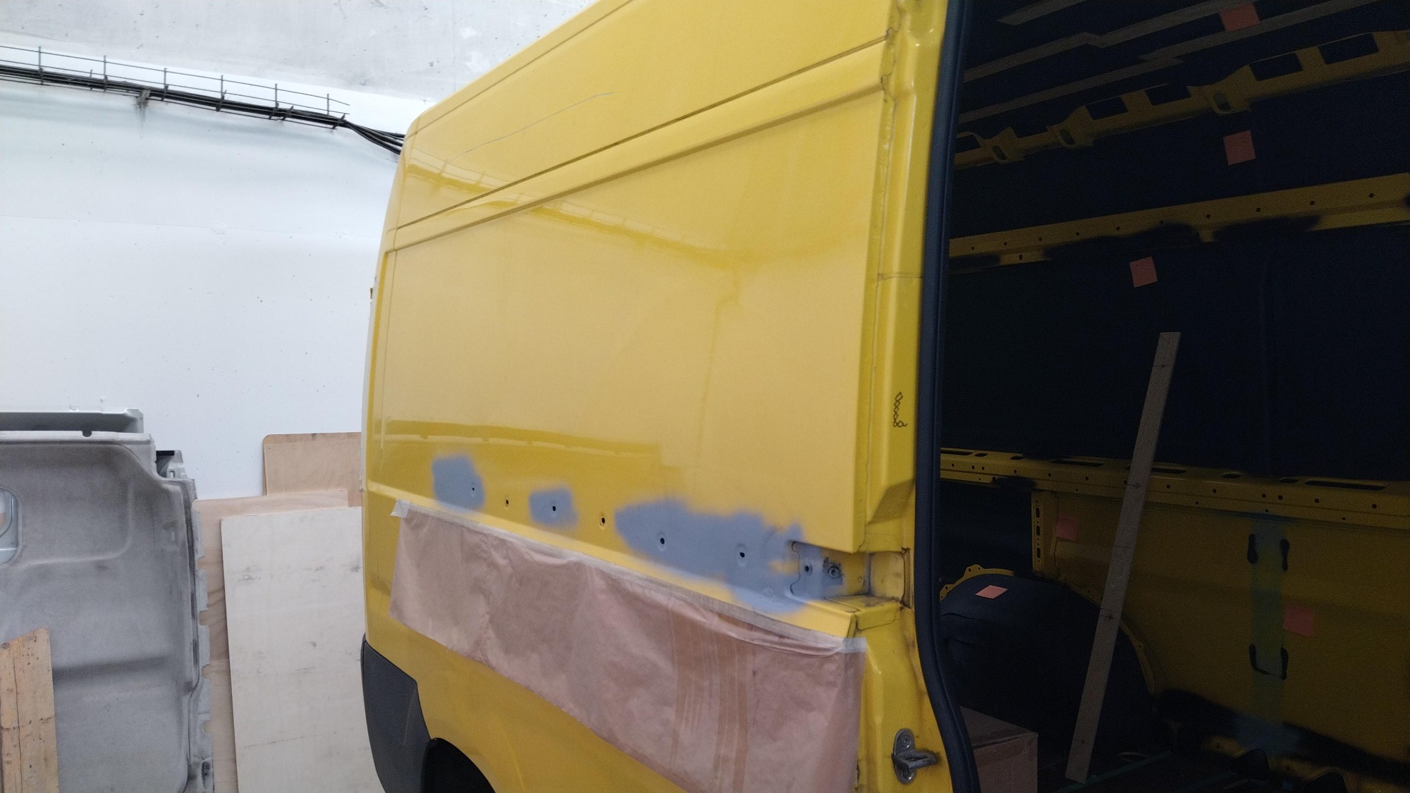

En principio la idea es simplemente dejar bien lo que va debajo de la guía de la corredera ya que es casi seguro que se repinte todo ese paño para igualar el color.

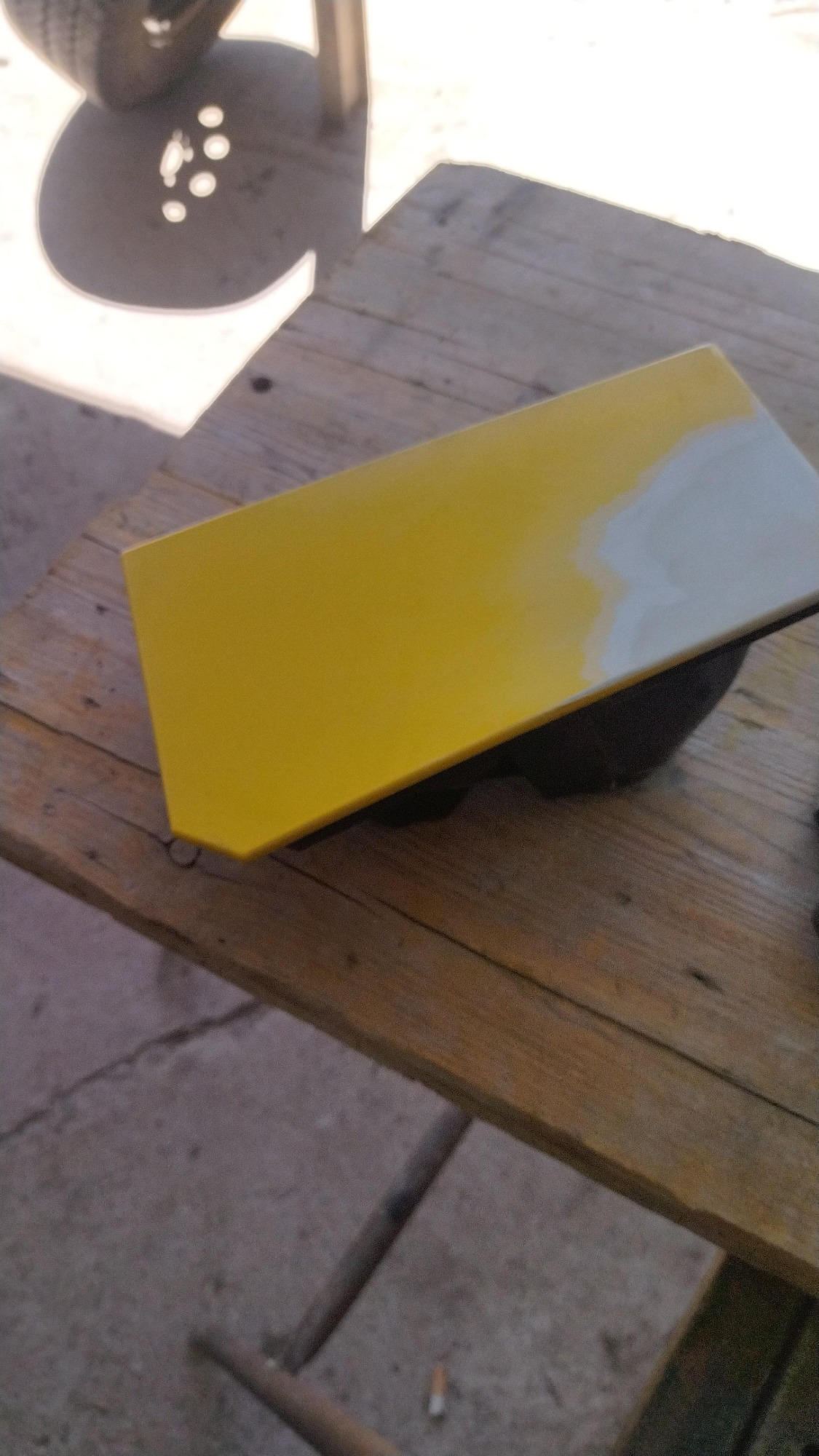

La tapa del depósito de gasolina tengo que repintarla xq la pinté con esmalte (por probar) en vez de pintura monocapa (que ya tengo) y no queda el mismo tono

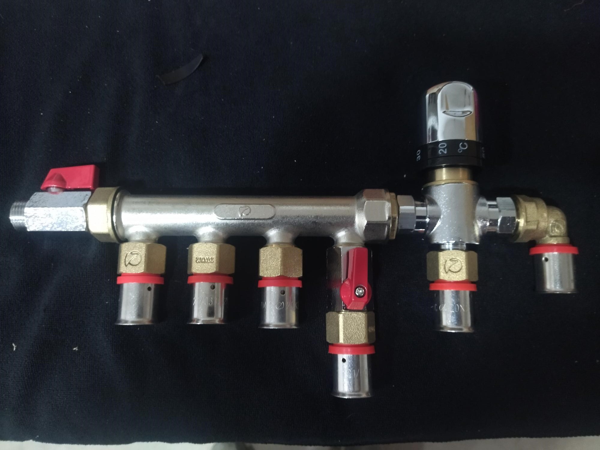

Como bonus, me hacía ilusión "montar" parte del sistema de agua (ahora que veo la foto, me falta una T en la salida del termostático).

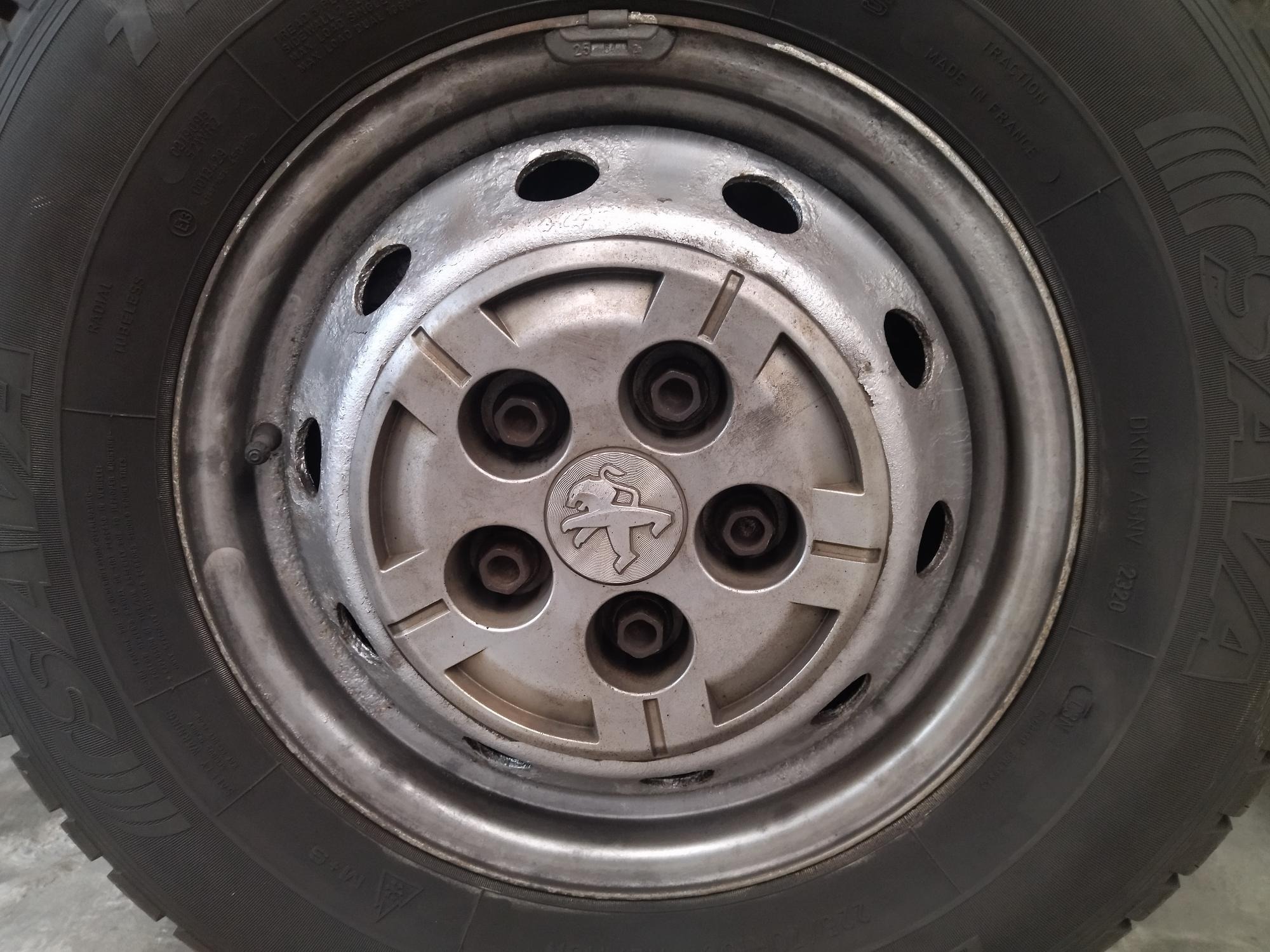

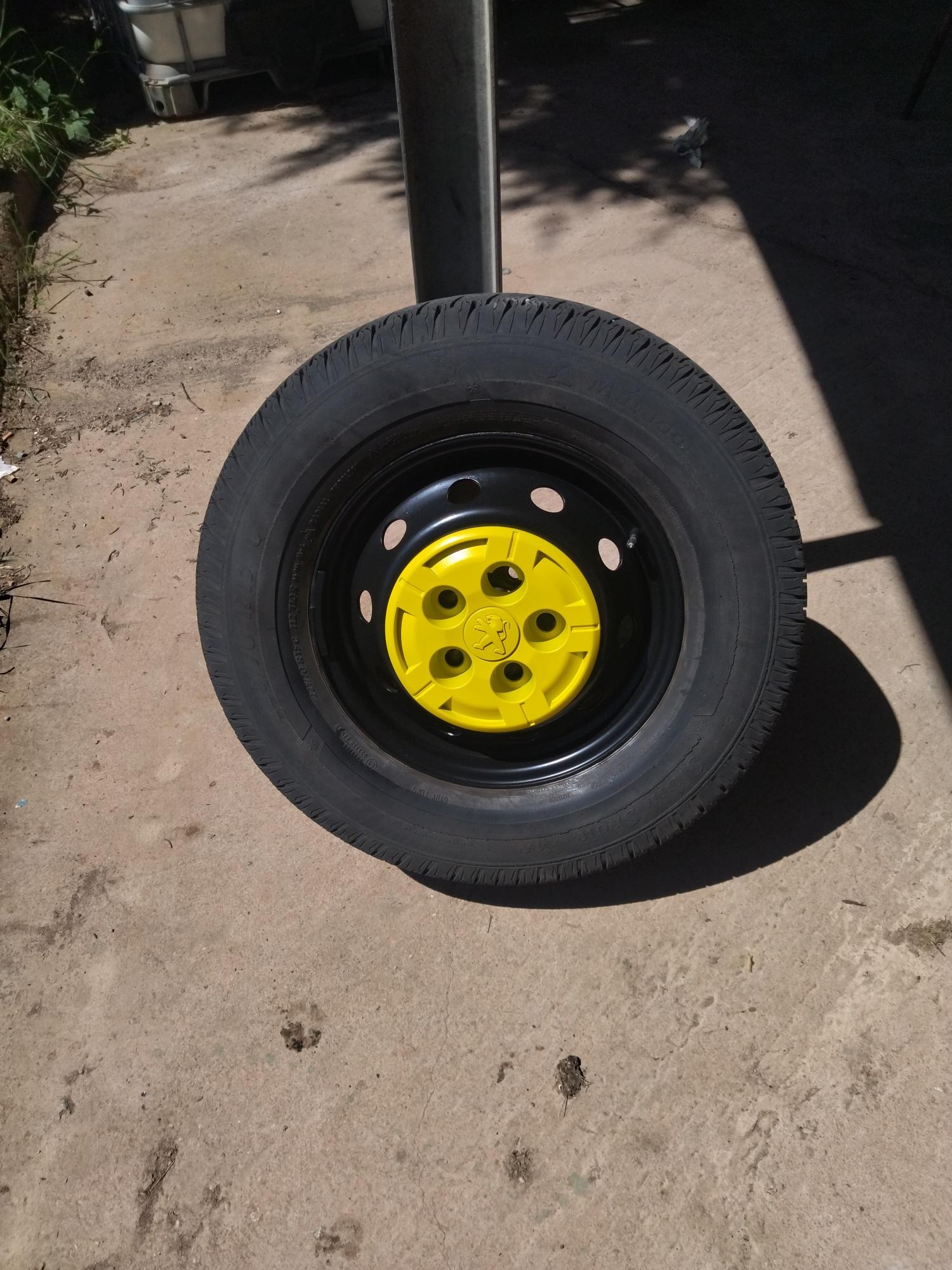

aluvi
Que cucada de rueda!
Estos detalles animan a seguir.

Cita de: aluvi en Mayo 16, 2022, 20:45:01 pmQue cucada de rueda!
Enviado desde mi Redmi Note 8T mediante Tapatalk

Aquí hay pero que mucho nivel, venga mucho ánimo, con lo fino que eres para todo va a quedar de auténtico lujo, muy guapas las llantas así pintadas.
Mucha fuerza artista .macarra

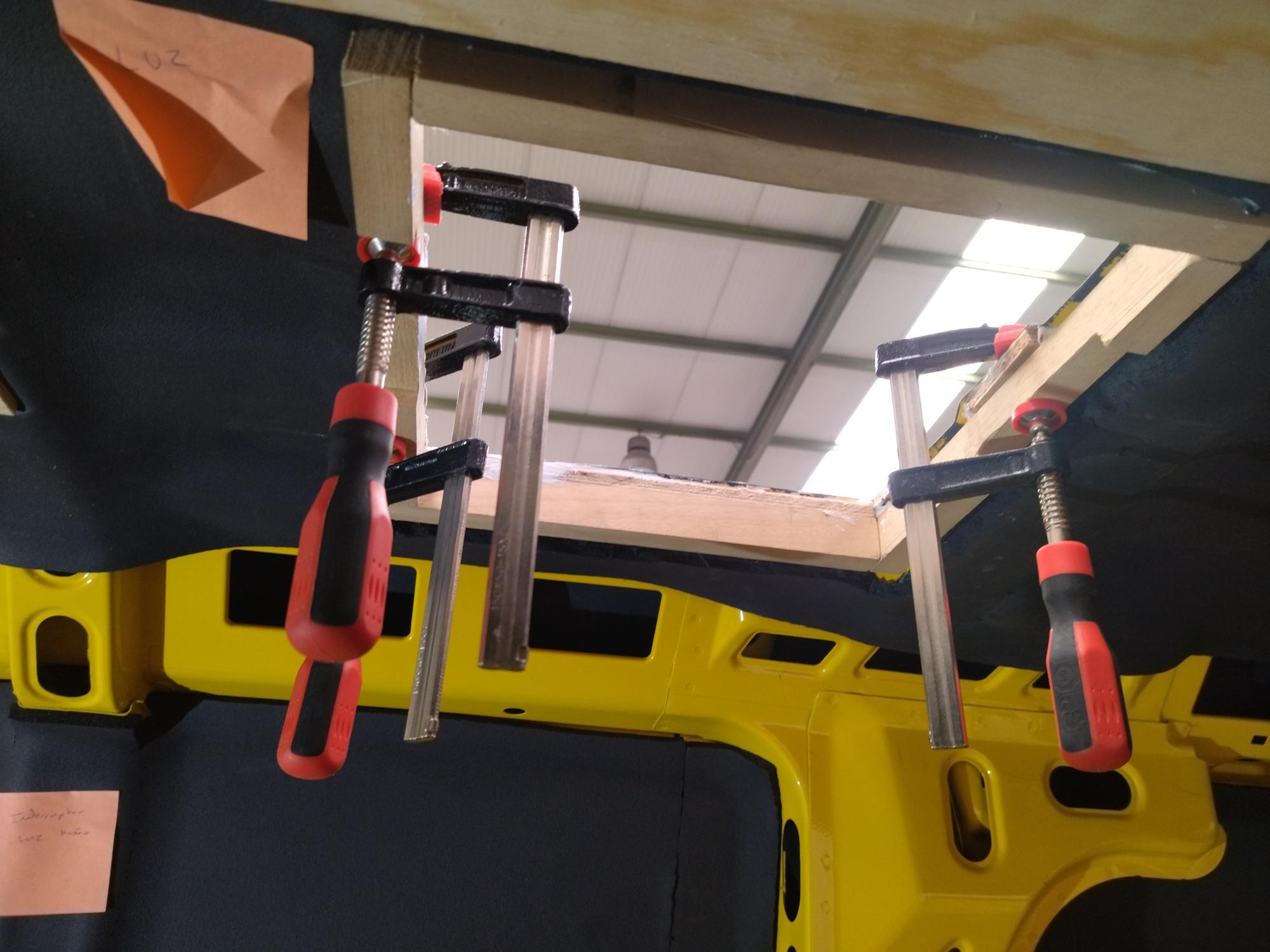

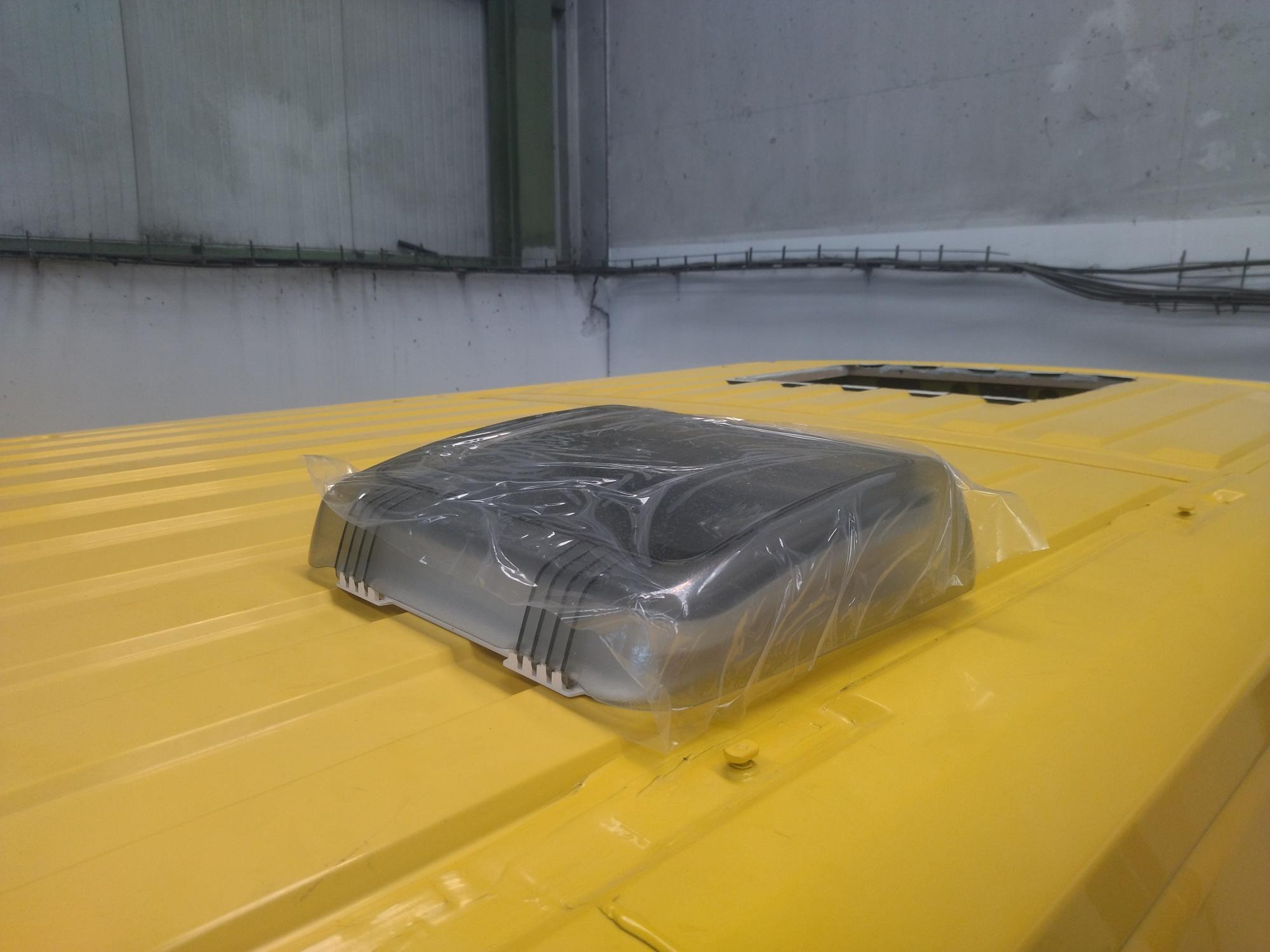

Pre-instalación de la claraboya del baño. Es una Dometic Micro Heki de 28x28. Elegimos esta ya que el sistema de apertura  nos gusta más que el de las Fiamma.

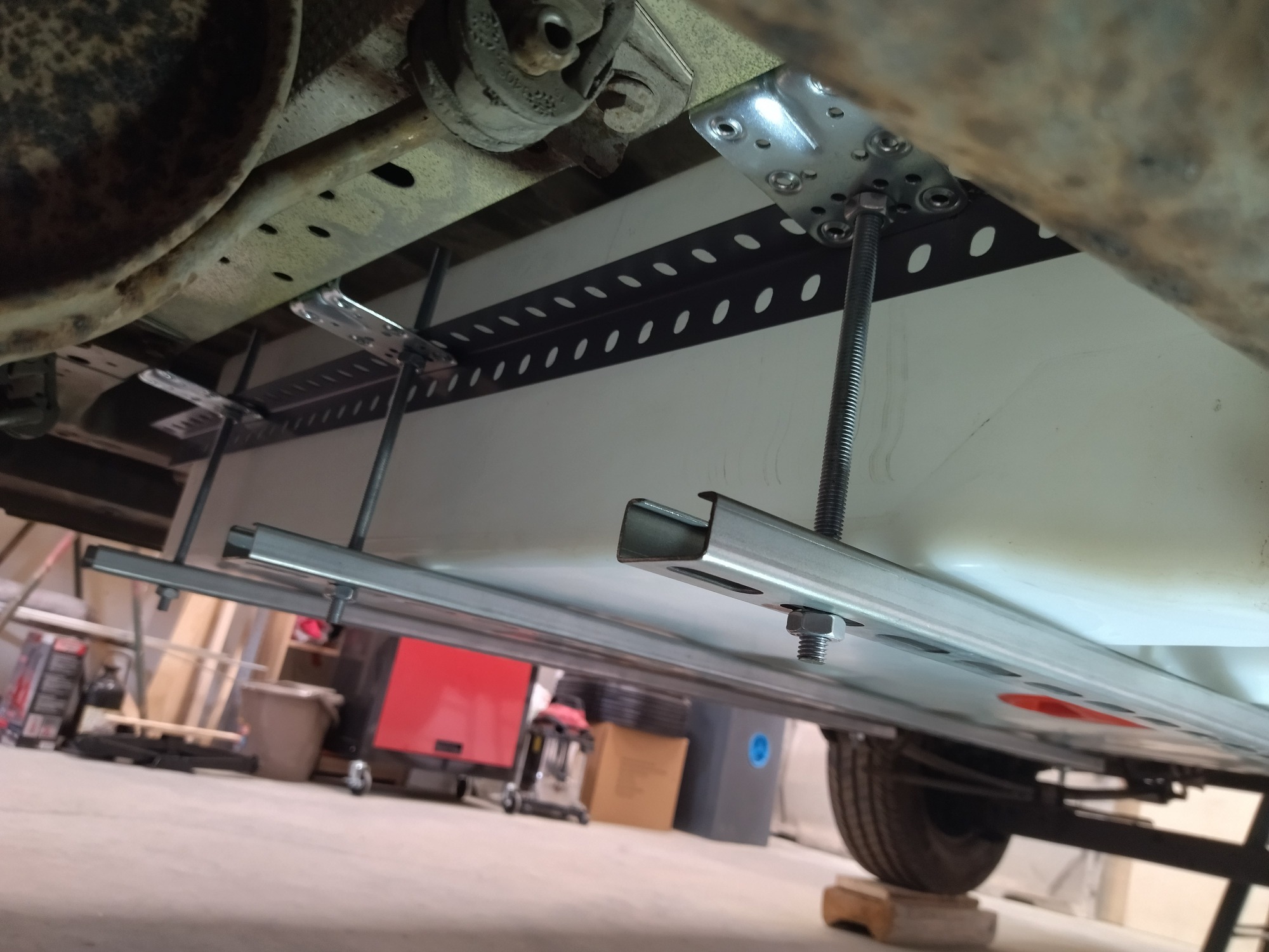

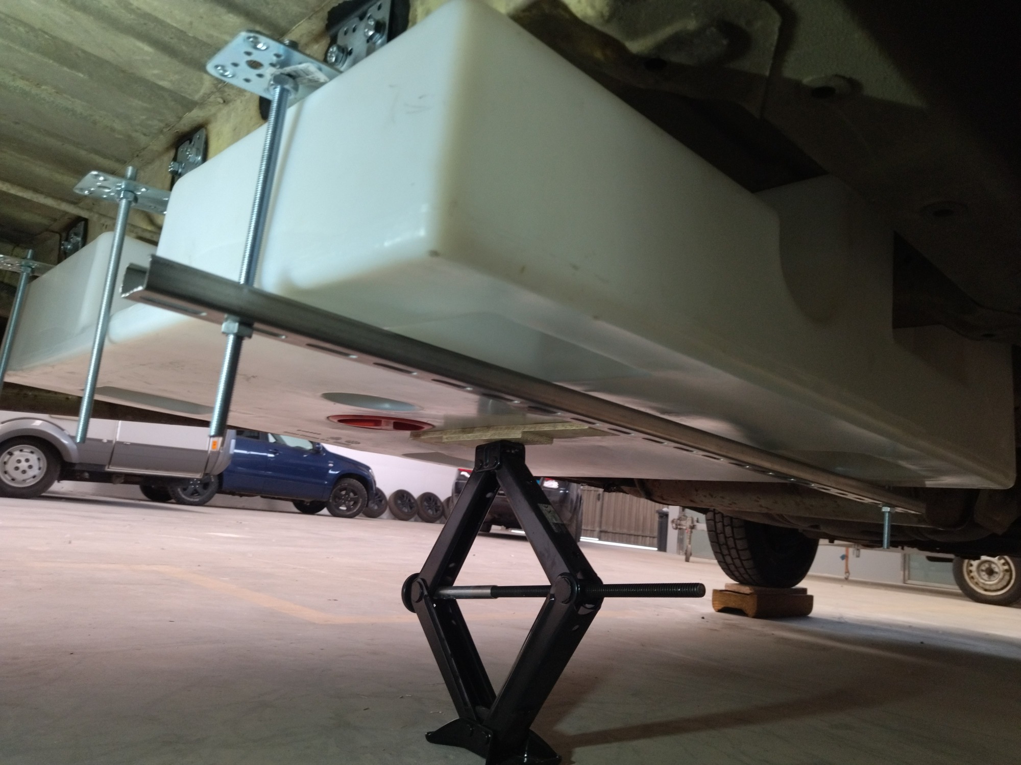

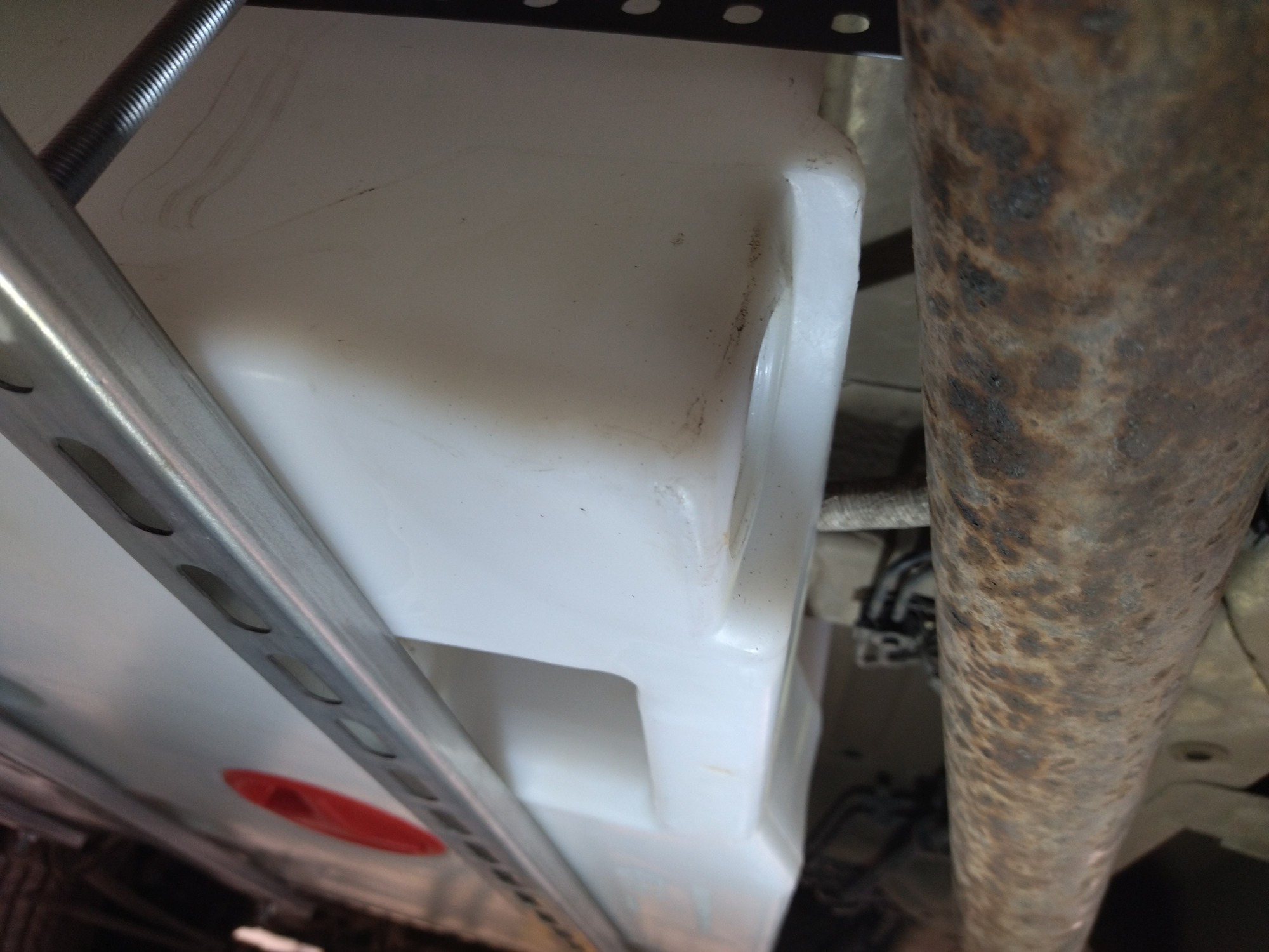

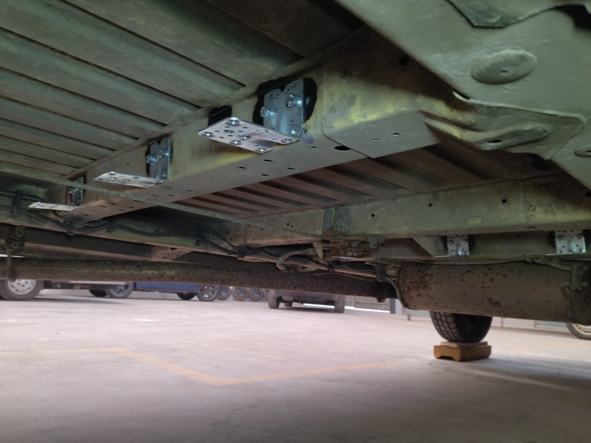

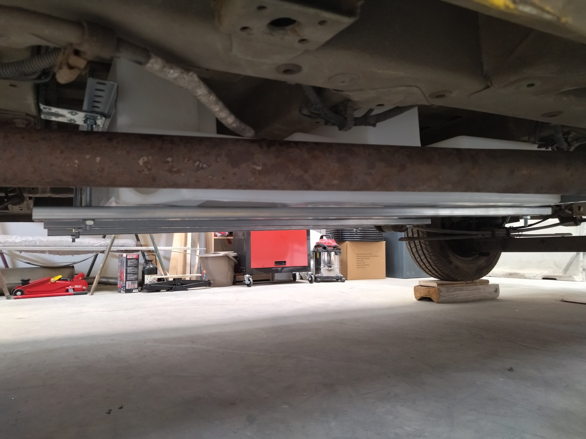

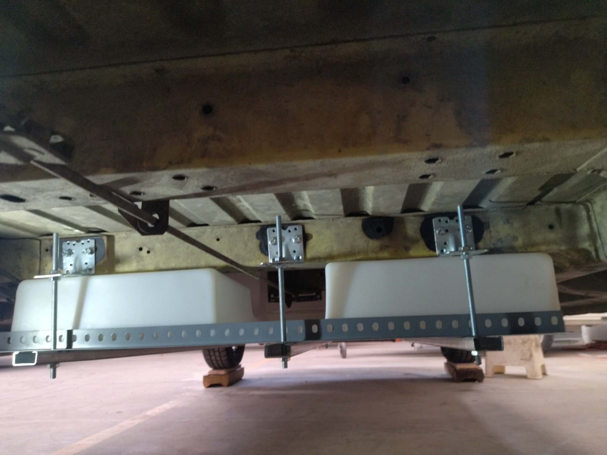

Hoy toca meterse debajo. Colocación del depósito de grises.
Lo primero, levantar la furgo para poder trabajar cómodo por debajo. Para mayor tranquilidad preferí dejarla apoyada en las 4 ruedas en vez de usar caballetes o similares.

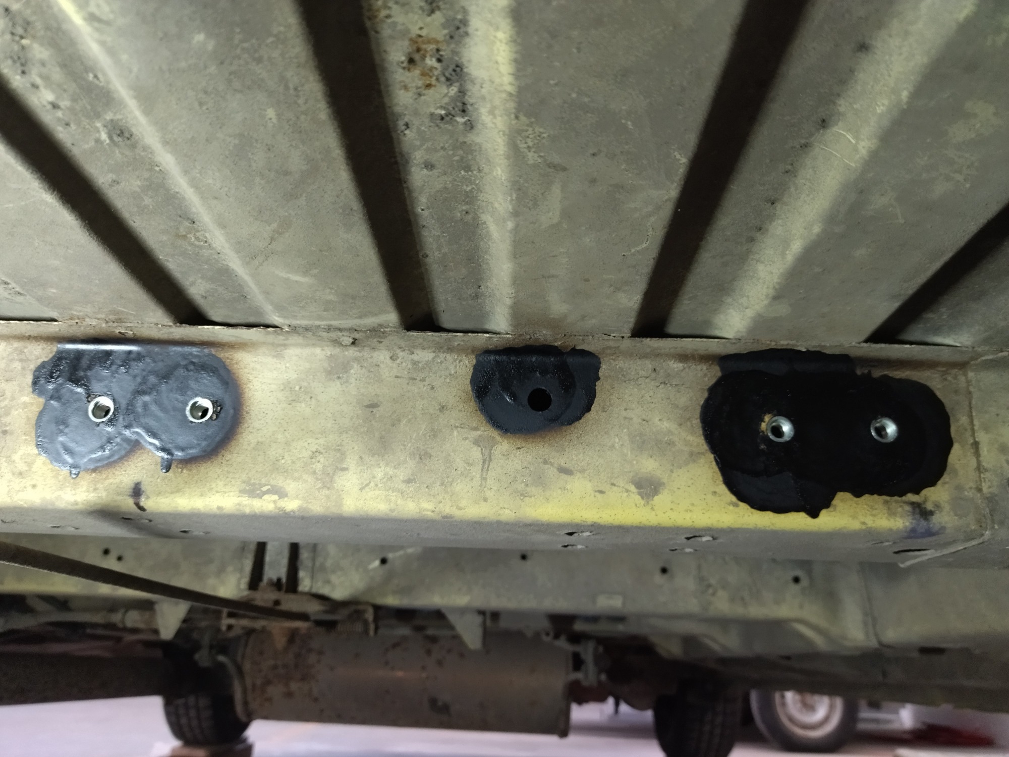

Tratamiento antióxido en los agujeros y remaches roscados de 8
Colocación de las escuadras de 90x90x65. Hubo que recortarlas para que no sobresaliesen del travesaño. A los tornillos les he aplicado sellador de roscas para evitar que se aflojen accidentalmente.
Se sube el depósito, se colocan las varillas roscadas de 10 y los perfiles ranurados de 40x20x2

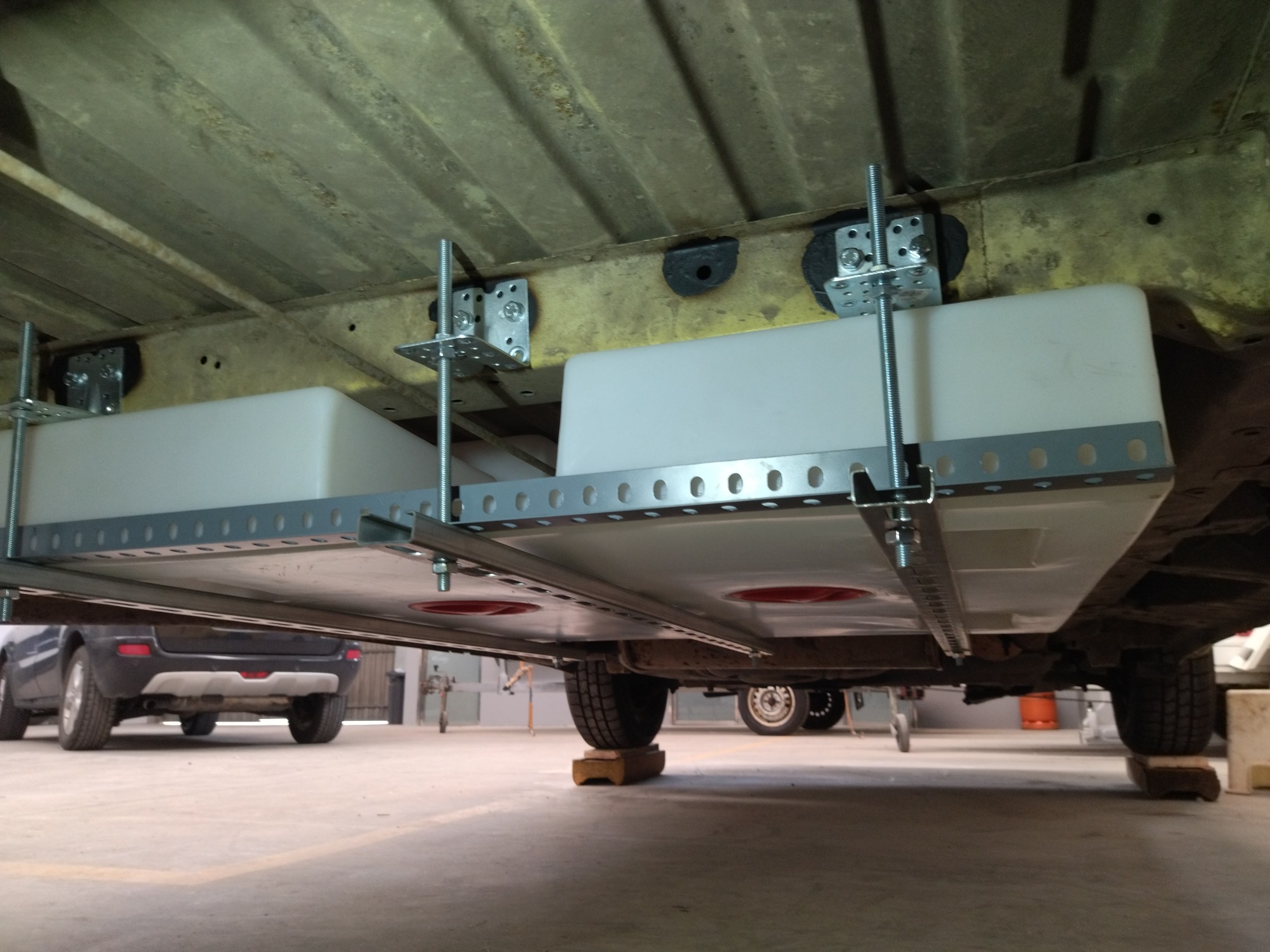

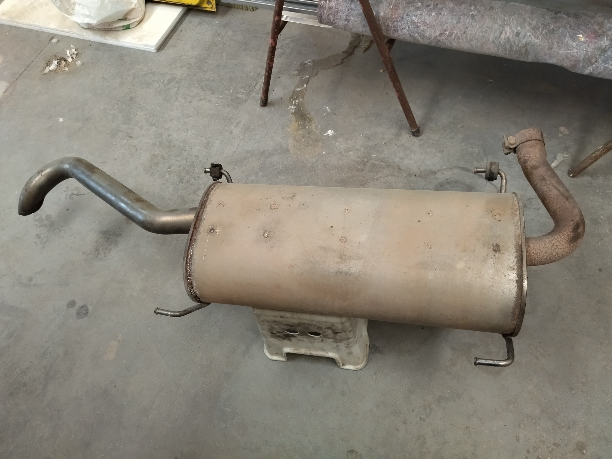

Un problema que ya sabía. El tubo de escape cruza justo por delante de la salida para el vaciado del depósito.
Conseguí en el desguace un silencioso con la salida directa al lateral pero al compararlo con el de mi furgo es ligeramente diferente e incompatible. El codo de conexión con el filtro de partículas es más largo y el silenciador propiamente dicho es un poco más largo también. Mi gozo en un pozo, me tocará hacer la salida para el vaciado en el lateral derecho.
Bueno sigamos. Para evitar que el depósito se mueva adelante y atrás, y sobre todo que se pueda dañar con las escuadras delanteras, coloco ángulo perforado de 35x35. Ahora ya queda todo solidario para evitar roces.
Y una vez con el OK lo desmonté a la espera de la colocación definitiva una vez que se le hagan las tomas de agua, vaciado, sonda, aireadores, etc etc. Cuando lo coloque definitivamente pondré las arandelas, contra tuercas y tuercas autoblocantes que faltan en muchas de las fotos.

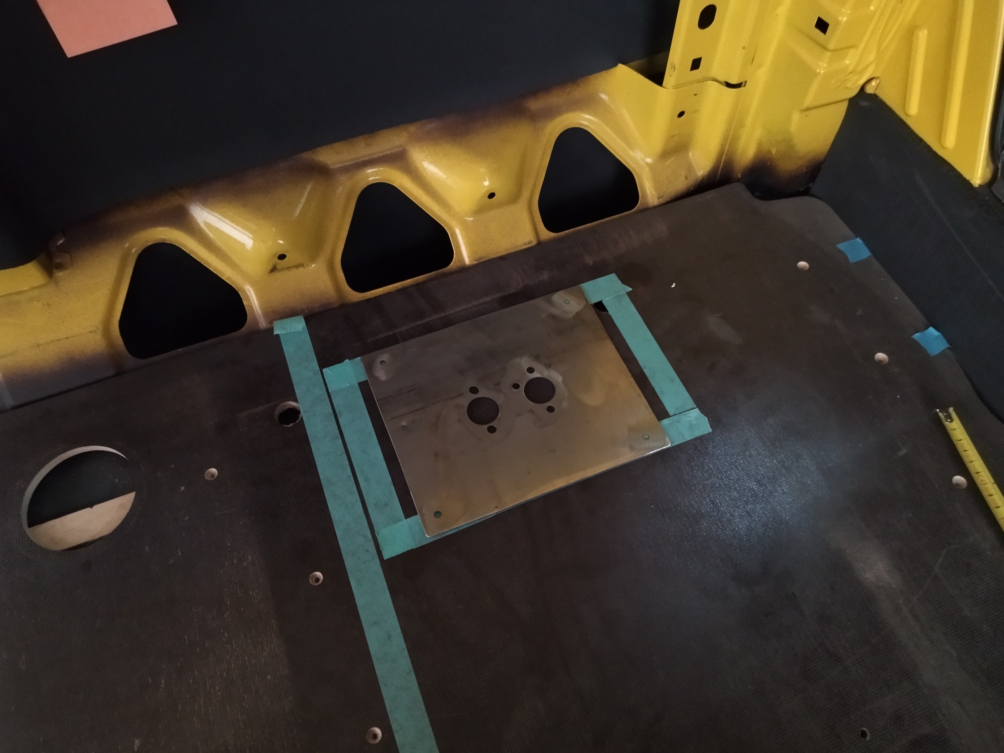

Phoenixtoledo

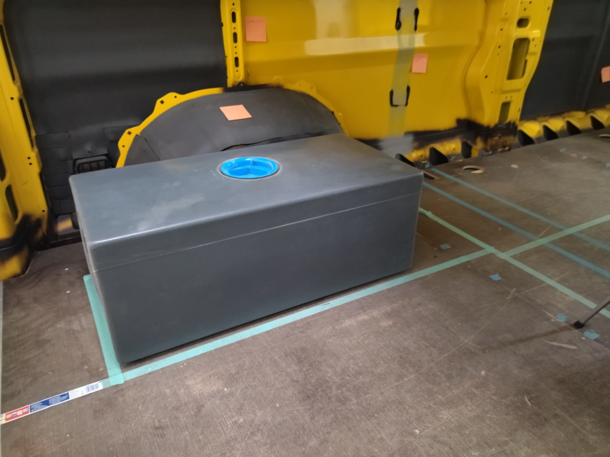

Aprovechando que estaba por los bajos fondos, planteé la colocación de la calefacción estacionaria y el depósito de aguas limpias, para no coincidir con travesaños.
