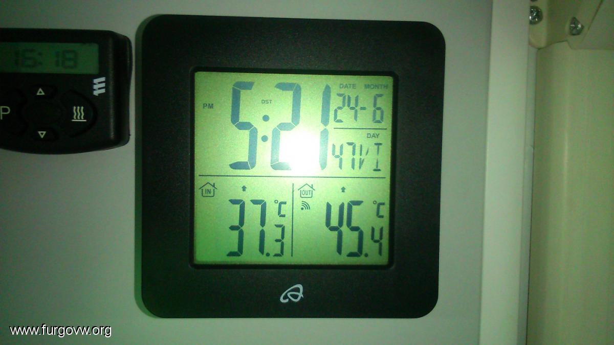

Estación meteorológica simple
Comprobando las temperaturas interior y exterior en verano, al sol ya he visto como ha llegado a 50ºC.
Aquí se puede ver como el aislamiento de 20mm se siente, oscilaba entre 6 a 8 ºC menos respecto al exterior, un par de claraboyas ayudan a mejorar la ventilación.
Tuve que añadir otra claraboya después de estar un verano horrible de calor en Menorca con la furgo, ahora se esta bastante mejor en verano al tener más ventilación.

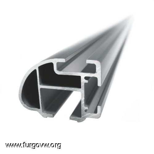

El chasis que le pones a la furgoneta en el montaje. Esos perfiles de aluminio, como se llaman? Donde se pueden encontrar?

Las bacas que llevo son Thule (www.thule.com) para vehículos industriales son dificiles de encontrar y tuve que ir a un distribuidor de Thule para conseguirlas (www.vika1.com), llevan unos perfiles de aluminio con unas ranuras en el que se puede montar cualquier cosa, los rodillos los compre ya hechos (THULE Professional 334), son uno de los muchos accesorios que se podian instalar a las barras para facilitar la carga de elementos de gran tamaño (escaleras, bigas, tuberías, etc), en mí caso las puse para cargar un par de kayaks, ya sabés que es más dificil cargar un kayak en la furgo sobretodo si vienes agotado de remar así que nos buscamos soluciones para facilitar la carga, la marca Cruzber (www.cruzber.com) también fabrica estos accesorios en vehículos industriales para tú MB seguro que las encuentras.
Las barras estan formadas por las siguientes piezas:
- Un juego de barras (x2) de aluminio de 175cm de anchura, modelo THULE Professional 393.
- Un juego de pies (x4) para vierteaguas de 15 cm de altura, modelo THULE Professional 9511.
- Un juego de rodillos de 65 cm, modelo THULE Professional 334.
Como alternativa tienes el sistema de carga lateral de Karitek (www.karitek.co.uk)
Te pondré unas fotos de los rodillos para más detalle.

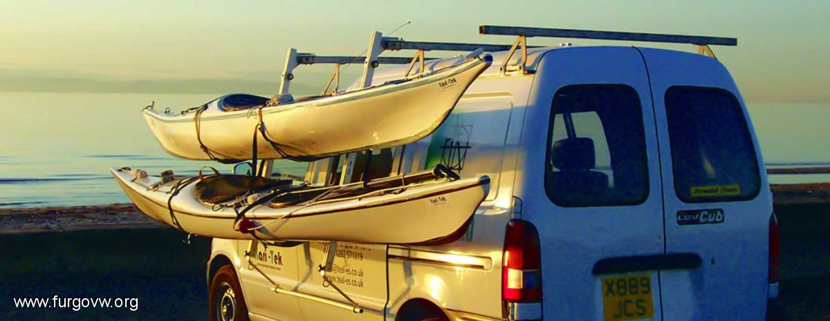

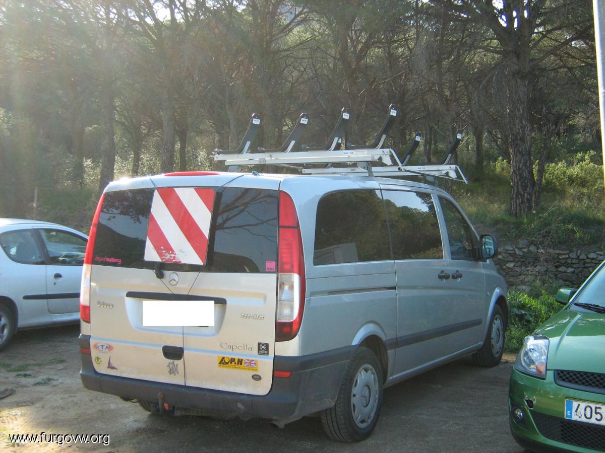

esscapar
ElMacGyver, no hace falta que pongas mas detalle, ya lo has explicado perfectamente y claro son unas thule que no conocía. Por eso pensé que eran piezas hechas por ti.
Yo también llevo kayak (es raro que no hayamos coincidido ;D) y la barra trasera queda a unos 30cm del borde y cualquier día romperé la tercera luz del freno .panico.....ya he puesto un acople sobre las bisagras del portón para evitarlo y me ha gustado tu solución del rodillo. Voy a retomar el tema con tu información.
