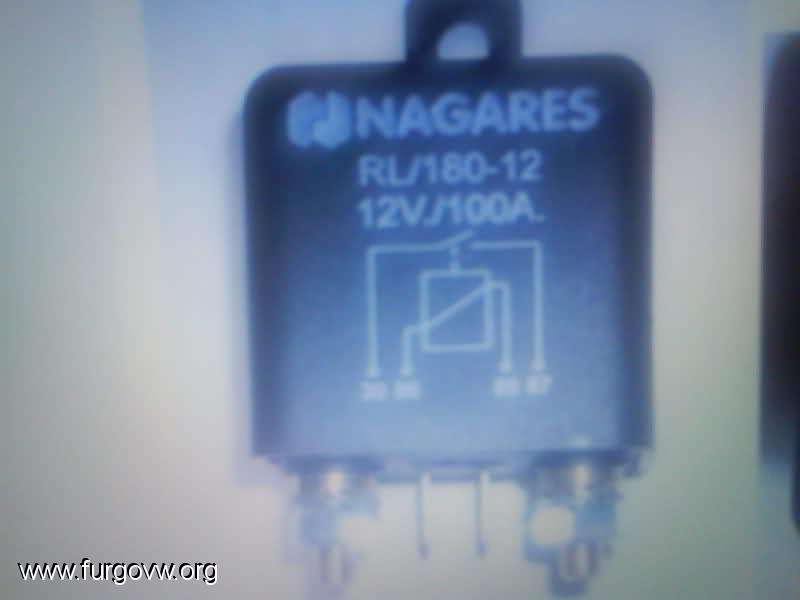

busca el rele nagares el modelo RL/180-12  12V /100A parece dificil de colocar , pero nada de eso
javito100
yo he montado el rele nagares ke comenta pin y de outa madre  .malabares

Buenas que tal? pues al final monte el rele y jeje estaba estropeado... asi que nada hoy me he pasado por una tienda de autorecambios y he comprado el rele de nagares, en cuanto tenga todo el montaje hecho comentare que tal va la cosa, aunque no me quedo muy contento, por que con todo lo que he leido por ahí de carga de baterías en paralelo cuando son de diferente capacidad... pero bueno como voy a ponerle un voltimetro ire haciendo pruebas de ver como se va cargando si es que se carga del todo o no...
