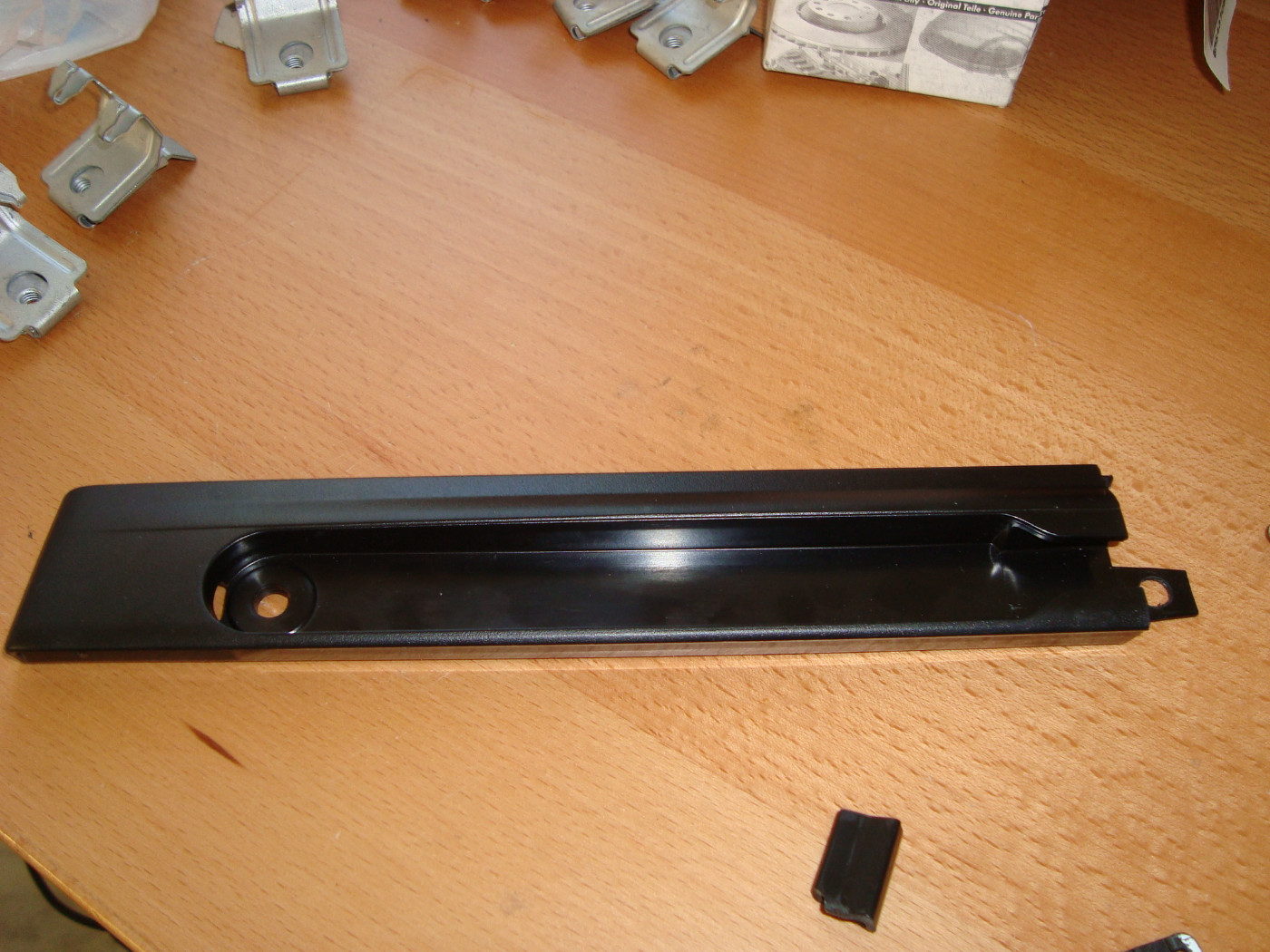

Os voy a poner el despiece, para instalar las guias c para la transporter, aprovechando los agujeros que ya trae las transporters, en el caso de la batalla corta 4 por banda, y en batalla larga 5, para hacerlo según viene en el etka y en el elsa habia que taladrar y hacer 3 agujeros más por banda, y por lo tanto abrir el techo por dentro, un verdadero follon, de días cuando en menos de una hora se puede hacer.
Supongo que para la multivan, y caravelle es lo mismo, salvo aquellas que tengan techo levadizo o elevable. Aunque no aparece en la foto pero si estais interesado en las guias c para la batalla corta, falta la referencia de la guia izquierda 7h1 860 181 A QZU, las que empieza por 7H3 son para la batalla larga, despues necesitais los tornillos número 5 en cantidad de (4+4) y batalla larga (5+5), tuercas gatillos que aperece en el etka no harán falta porque vamos aprovechar los agujeros que ya trae, , sale todos por unos 150 euros,(2 rieles y tornillos) Se debe tener claro por que en el conce nos pueden confundir, porque por bastidor no apareceran estas guias y porque, tuercas y tornillos chapa  no nos haran falta.  Importante las guias o rieles vienen con los suplementos goma, número 3 en el etka,  estos son importante porque sustituyen a las arandelas gomas, para que no entre agua, y los rieles traen en los extremos unos embellecedores o terminaciones de plásticos, y estos no llevan despiece y puede venir roto o no venir incluso.

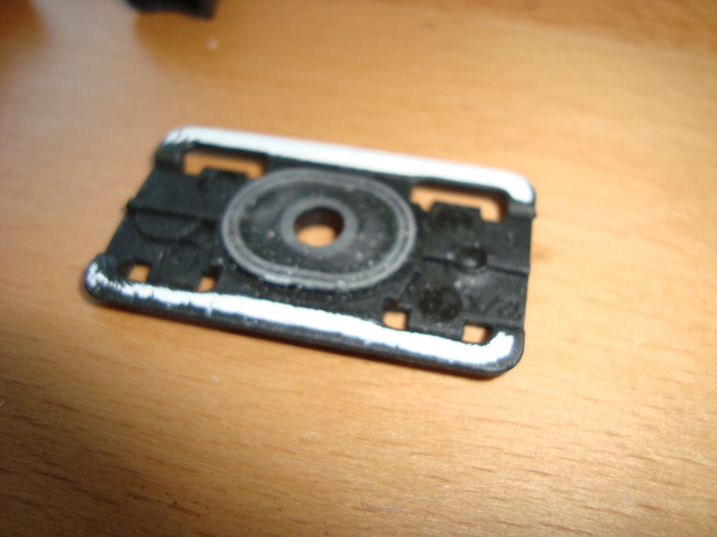

Este la pieza de goma que digo que hay que ponerlo para que no entre agua

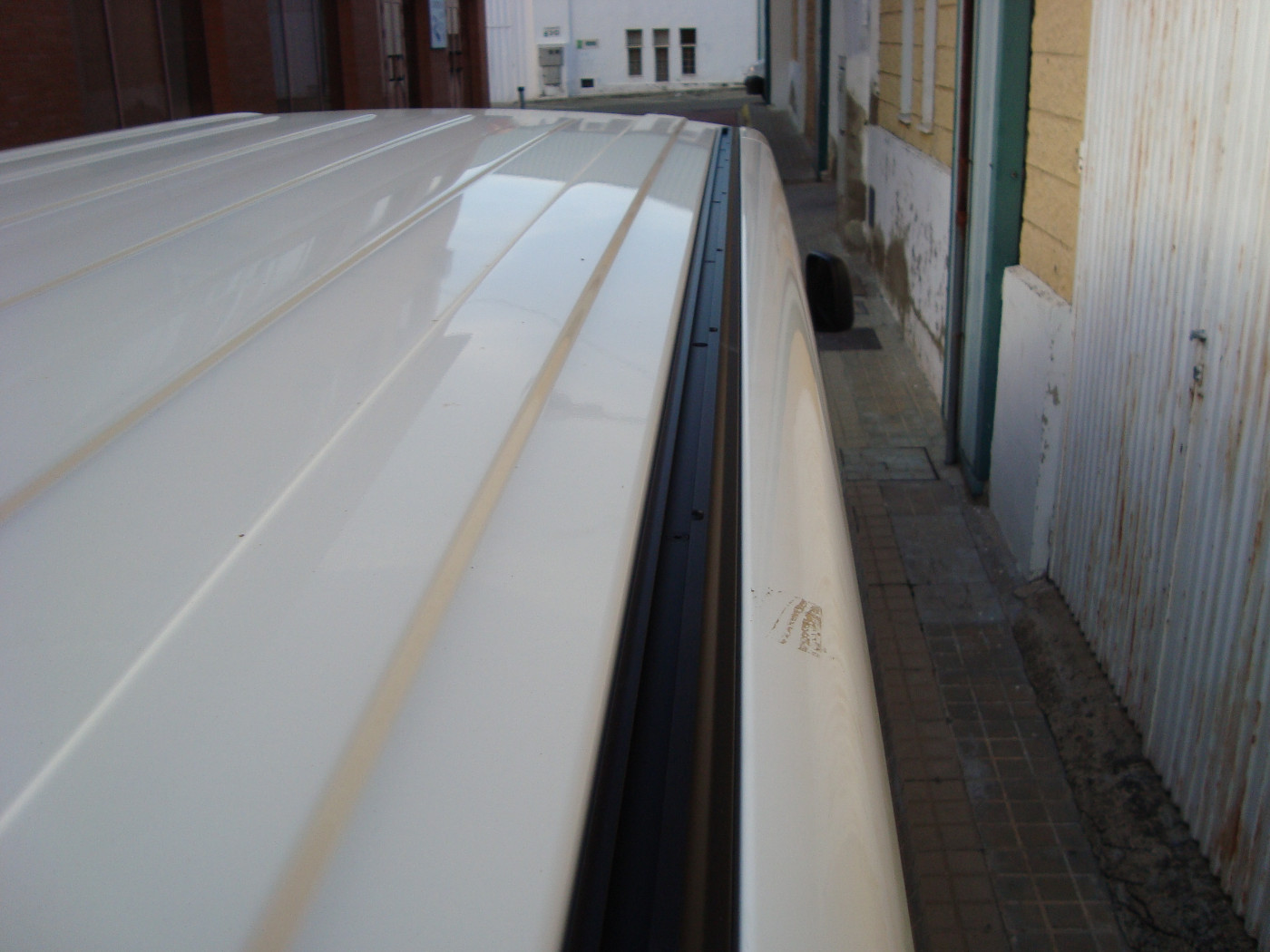

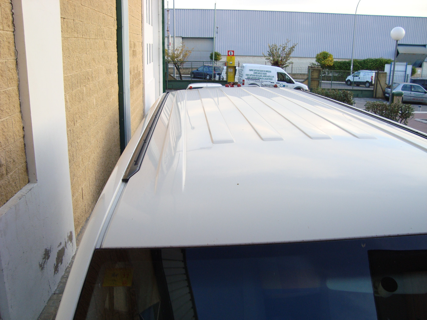

Bueno hoy mismo me llego y  ya las puse. en breve hago un brico aunque no sé porque no tiene mucha historia.
