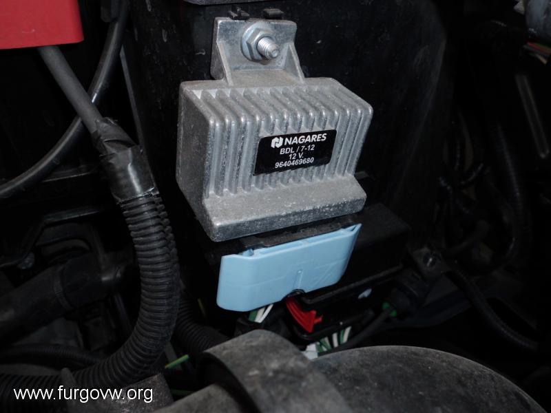

Hoy mirando el compartimento del motor, ví esto, le saque foto rapidamente pues me sugio la duda al leer NAGARES, ya me pense, si sería el  famoso relé, lo que me permitiria instalar la segunda bateria, o es un relé para algo que trae el coche de origen, aun con cuatro años casi, no le he hecho nada
De instalar la segunda bateria, ademas del fusible cerquita de la bateria principal, tendria que poner el famoso relé automatico Nagares para separar las baterias, o podria conectarla a este de la foto??????

Nagares es el nombre del fabricante de un modelo de relé que sirve para hacer la instalación de batería auxiliar, es posiblemente el más popular en este foro, pero existen otros fabricantes, y por supuesto, este fabricante hace otras cosas más a parte del mencionado relé. En este caso, el dispositivo al que le has sacado la foto es un módulo de precalentamiento diesel con protección de c.c. y diagnosis (lo puedes ver en el catálogo de Nagares), por lo tanto, siento decirte que no te sirve para lo que tu necesitas.

Gracias por la aclaracion anda que si uno mete mano, sin saber la que lia jajajaja.
