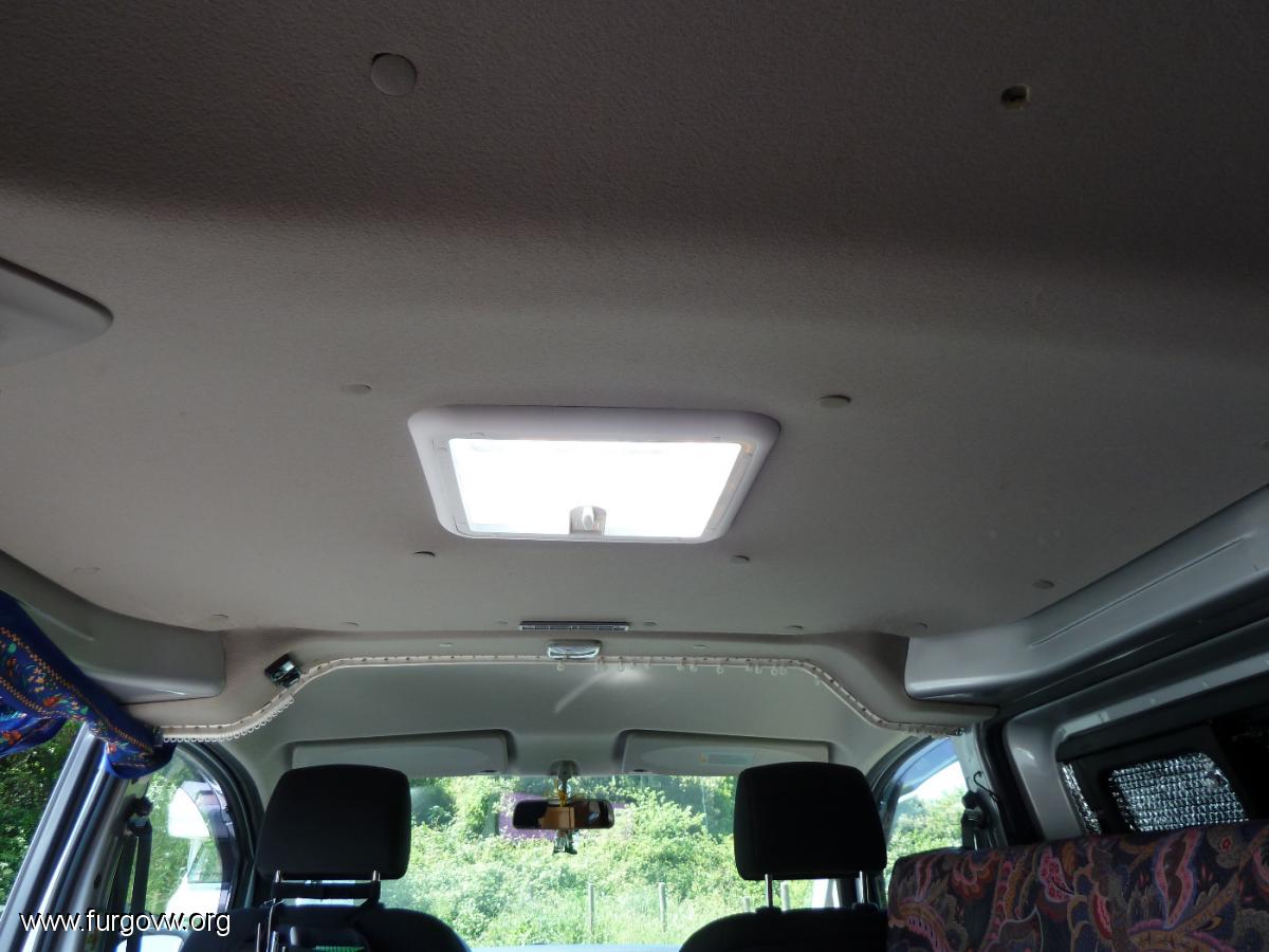

la claraboya ,  estará ya  colocada , me imagino que  sobre los 200 mas o menos ,  :roll: creo , no se fijo , por que la he puesto yo , la puedes encontrar en cualquier tienda de autocaravanas , y a cortar sin miedo que no le duele ,jajaja  ;D ,  de verdad   que es una gozada y quitas muchísima condensación interior que también es un tema joio  ;)

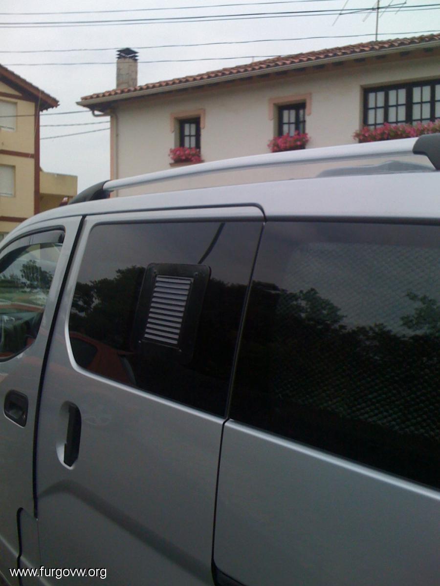

El  Air Vent de la ventana , pues creo que  me costaron 1 euro 0 2 , ya ni recuerdo , por que son caseras también  ;D hay que buscarse la vida , si no es un sin vivir jejejeej  .meparto .meparto .meparto

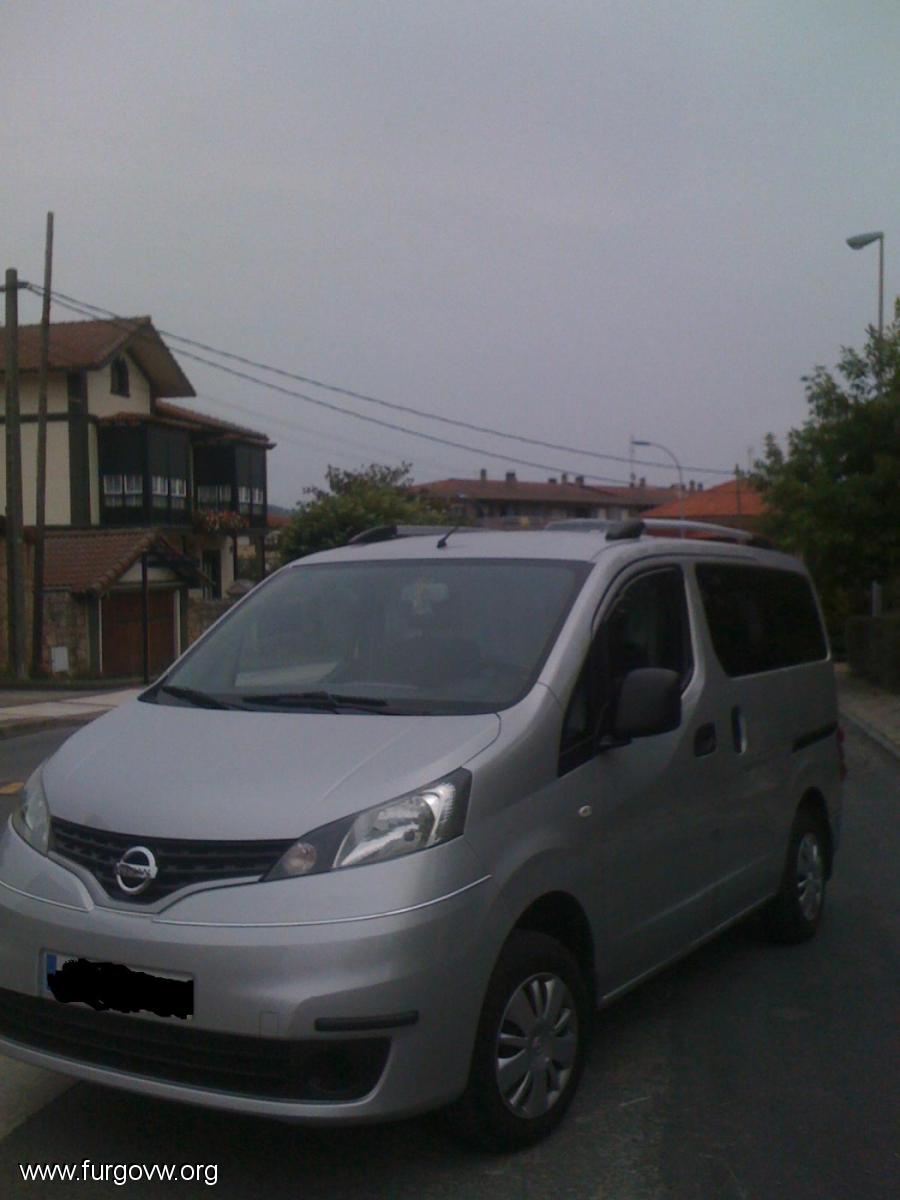

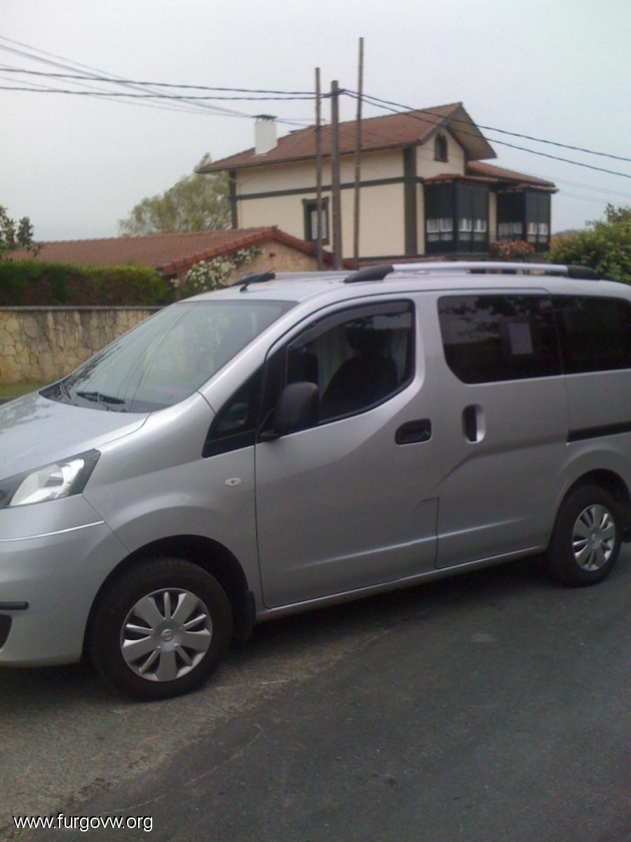

jejeje, a que son molonas , jajaja  ;D , bueno , pues son chinucas las bacas , la verdad que , como para colocar mucho peso , como que no , yo,  es que tengo pensado hacer otra cosilla por la cara interior de esta y colocar un toldo de quita y pon , osea una ñapa como se suele decir , aunque la verdad es que esteticamente no me desagradan , y no son muy caras , por aliexpres las tienes , y de diferentes  modelos y precios http://es.aliexpress.com/  .adios

Hola!!dato: poner claraboya 150 leerles en un sitio de caravanas y poner batería, sobre 250, y si es la que comenta Mikel de gel, ronda los 500, hola? Porque tanta diferencia?? A valorar esas dos cosas, me da rollo lo de rajar el techo así, hablando en plata...Mikel o quien pueda, podrías poner alguien foto de como queda la claraboya por fuera? Me da la sensación de que se verá muy grande...

Pues la diferencia estará en la batería y en el tipo de relé supongo. A batería de más MAH el precio se dispara, un relé normal son 15-20€, si te ponen uno automático el precio se dispara a más del triple.
Por lo que cuesta una claraboya normal chiquitaja para nuestra furgo, esos 150€...no es mal precio pero me parece excesivo para lo que vale la claraboya, 100€ de instalación?...Por 200€ homolagada todavía... .loco2
