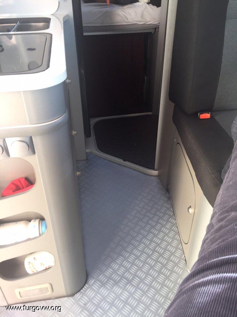

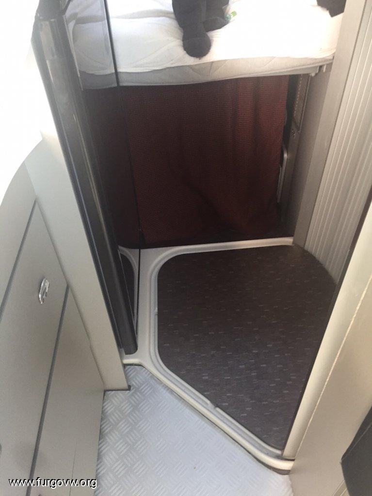

¿Cómo separais vosotros el pasillo entre los arcones de la cama inferior de la parte delantera? ¿Lo lleváis abierto o tenéis alguna puerta? ¿Y lleváis salida de calefacción en el pasillo? ¿Cómo sujetais todo lo que va ahí dentro?
Lo pregunto porque llevo una tapa, con una salida de calefacción dentro y eso hace que se caliente mucho el colchón, algo que no parece bueno porque ha vencido y está hundido...
Mi Adria Twin lleva una puerta giratoria hacia dentro del arcón, lo cual es también otro fallo garrafal de diseño porque, o la tienes cerrada y entonces no la puedes abrir porque las cosas del arcón te lo impiden, o la tienes abierta pero entonces no la puedes cerrar por la misma razón. Yo lo que hago es tenerla siempre abierta para poder acceder comodamente a las cosas del arcón. Y para sujetar esas cosas las llevo en cajas grandes que, a su vez, van sujetas por unas cinchas a modo de red que ocupan lo que en teoría debería ser la puerta.

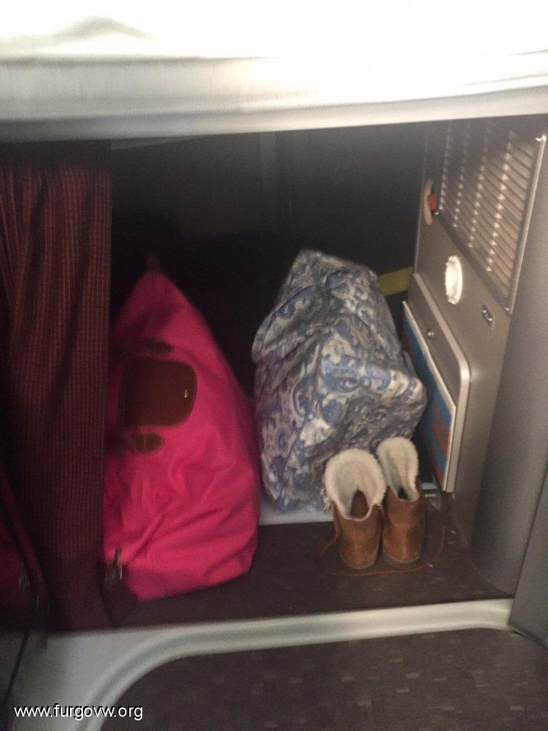

Cita de: pabgarde en Diciembre 17, 2017, 13:28:17 pm
Gracias corsair. ¿Estás seguro que debajo de la cama.tiene salida de aire y que no es una entrada? En la primera foto abajo a la derecha (justo pegadas al panel divisor) ya se ven dos salida, pero eso siempre te queda fuera de la zona de carga no?
Por cierto eso que hay en el hueco del parapeto para que sirve? Es una barra para el gato?
Si te fijas en la foto del interior del maletero, justo al lado del plafon led veras una salida, luego tiene otra encima de la puerta del cofre del gas y q en teoria hace una cortina de aire caliente para aislar del frio de las puertas, y para remate tiene un corte en el tubo de la calefaccion y saldria aire por las aberturas en la madera q hay sobre el plafon led. A mi modo de ver va excesivamente calentada la zona de la cama, asi que lo que hacemos cuando dormimos con la calefa encencida es quitar esa tela que ponemos a modo de separacion donde deberia ir el otro tablon y dejar que el aire caliente salga del maletero al habitaculo.
Efectivamente quedan otras dos salidas en el pasillo, junto a la puerta del baño.
Y sobre eso de la barra del gato, no se a que te refieres....
Pues que listos los de Adria también... Es que no consigo ver ninguna furgo con el tema bien resuelto y que no tenga la calefacción dentro del maletero.
Ya había pensado lo de la red... Yo en mi caso llevo muchas cosas sueltas junto a la silla del paseo del crio.
Cita de: corsair en Diciembre 17, 2017, 14:04:18 pm
Pues vaya tela. ¿Qué sentido tiene poner tanta calefacción en el maletero, donde además puedes llevar comida o agua que puede estropearse con el calor?
Y con tanto calor ahí abajo, ¿No se os ha deformado el colchón de espuma?
Lo de la barra me refiero a la foto del exterior, el hueco que hay en el parapeto, se ve como un escalón o yo que se...

corsair
Solemos poner la cale a una temperatura q no agobie y al estar abierto sale el calor hacia el habitaculo y no se concentra. Sobre el colchon no hemos visto que le haya afectado el calor.
Lo que ves en el tablon inferior que separa el maletero de la furgo es precisamente eso, un escalon para acceder a la cama mas facilmente.

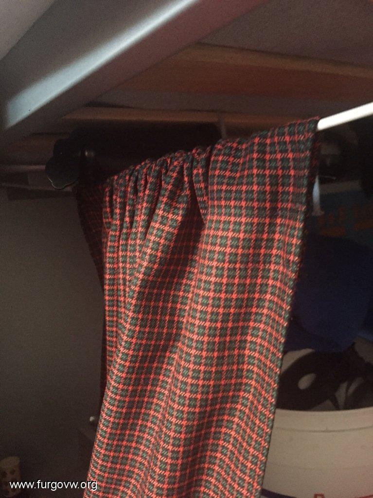

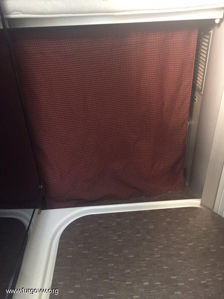

Esto es lo q puse yo en la Twin. Quite la puerta de madera(fallo garrafal de Adria)y puse una tela que corre por el riel de una cortina.
pabgarde
Cita de: sacoponcho en Diciembre 17, 2017, 15:52:39 pm
Pero eso no sirve para sujetar la carga del maletero, solo sirve para ocultarlo.
¿Lleva la Adria también una salida en el maletero/garaje? ¿Donde esta la salida más cercana a la cama?

Hola, en mi Adria  la salida más cercana ala cama esta apuntando  hacia el pasillo sin salida en el maletero. La puerta la reforme, haciendo una puerta abatible  hacia el pasillo y así poder tener la grande siempre cerrada y que no se venga la carga para la zona delantera.

Cita de: pabgarde en Diciembre 17, 2017, 16:29:55 pm
Si te fijas en la segunda foto, ese círculo blanco que se ve a la derecha es la salida del aire caliente.
En cuanto a lo de sujetar la carga, etoy de acuerdo: la cortina solo oculta, pero no la sujeta. Por eso yo he puesto unas cinchas. Aunque Sativo me acaba de dar una idea: voy a ver si soy capaz de modificar la puerta para que abra en sentido contrario, hacia el pasillo.
