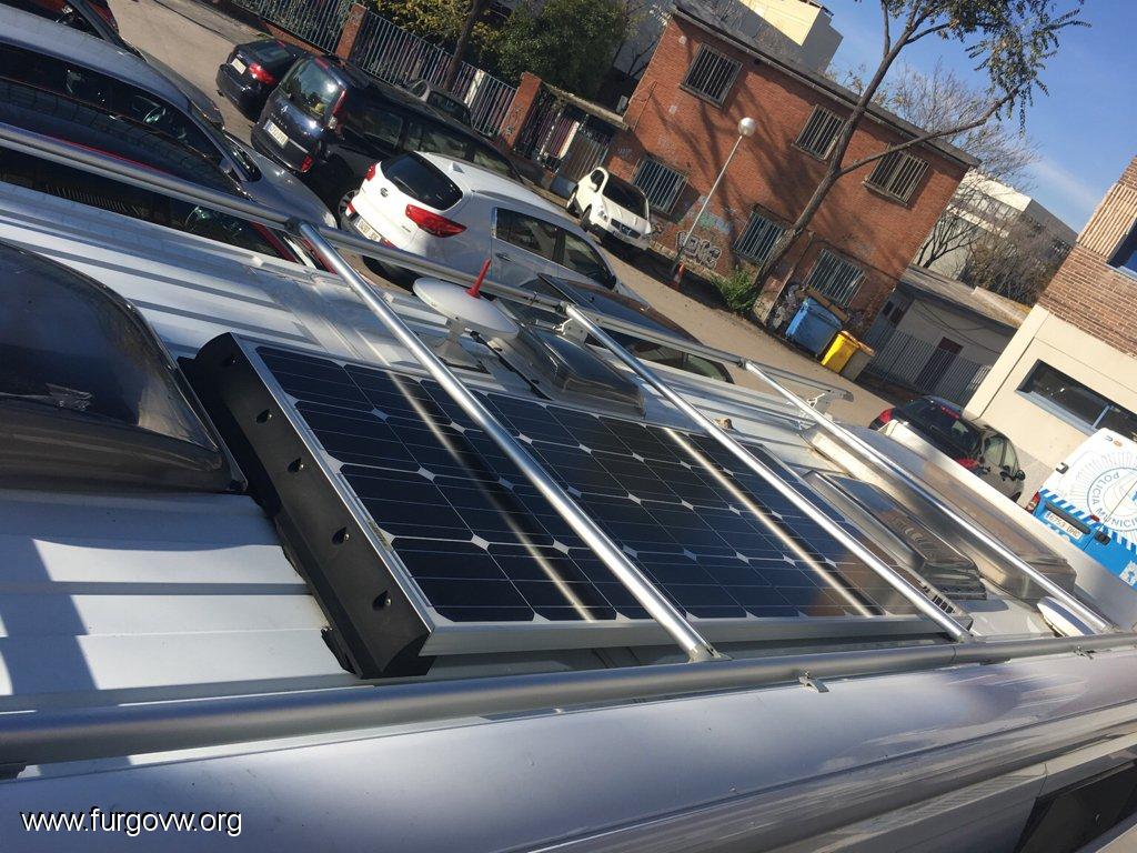

Los 2,58 m incluye las claraboyas ya que estas vienen de serie, el toldo sube algo pero no se si mas que las claraboyas, te dejo una foto. Lo que mas sube es la antena. Yo calcularía mínimo 2,75 para cubrirte .....
Totalmente de acuerdo, en mi caso, una benivan 114 con antena de TV tengo una altura aproximada de unos 2.70. (Teniendo en cuenta que la antena de TV  en mi caso mide unos 18 cm a sumar al techo original de la furgo que creo que anda por los 2.52)

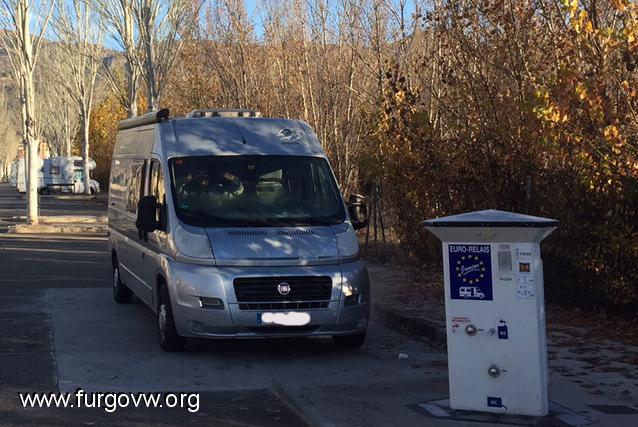

Hola de nuevo! Después de la espera os presento a nuestra GV. Valió la pena esperar! Estamos encantados!  .baba

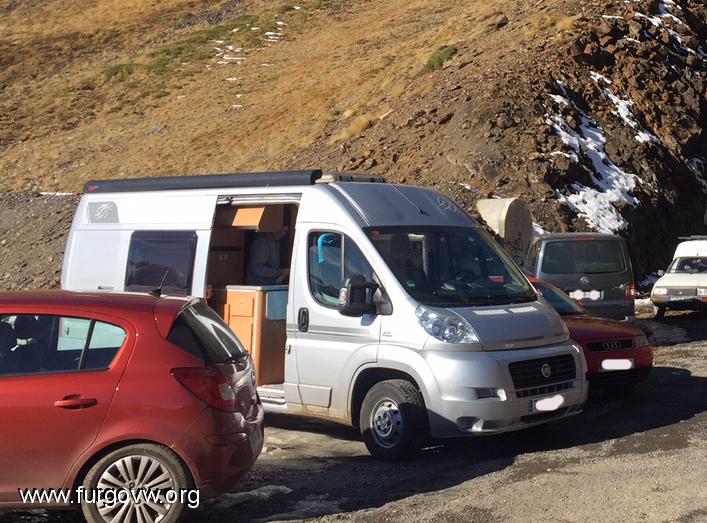

TE pongo otra foto donde se ve el toldo, la claraboya y la antena para que te hagas a la idea.
Mira que me suena a mi ese paisaje :roll:
Esa atalaya en ruinas y el paisaje es inconfundible jejeje.

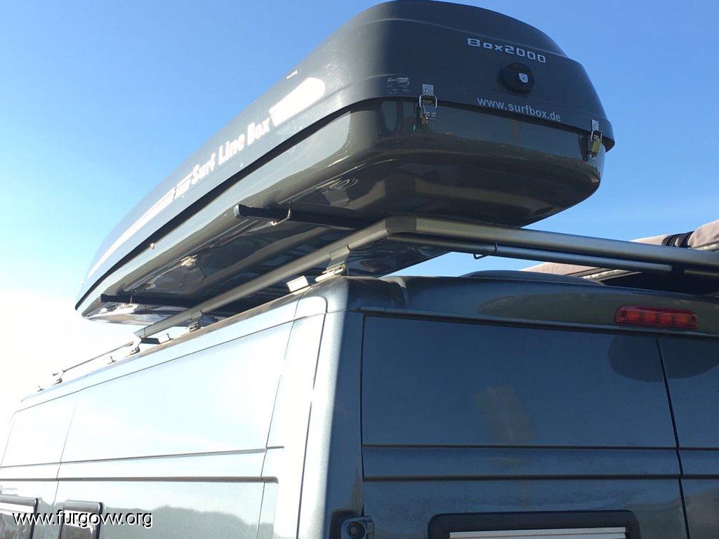

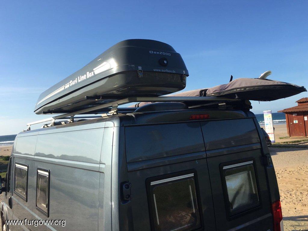

Pues yo este verano quiero llevar tablas y me he decido a poner baca,he puesto la fiamma,pienso llevarlas en las 2 delanteras y reservar las 2 traseras para si quiero poner un cofre.
Este verano estuve por Oyambre y le copié la idea a un alemán,el sistema....usar una escalera telescópica q no abulta nada y te permite acceder guay al techo. De hecho quiero montar el Portaesquis que llevo montado en el portabicis en la baca para q así sean más difícil de robar las tablas.
Este es el invento del alemán que además suplementa la base de la baca para ganar espacio de lo q es el ancho de la Furgo y poner un cofre.
Está es la mía ya montada pero no tengo fotos de la escalera (70€ me costó)

Cita de: Fiucgo en Diciembre 19, 2016, 22:28:18 pm
Ja, ja, me has pillado¡¡¡¡ Enamorados nos tiene el sitio  :)
gonzalosan
Q bueno. Pero se puede poner algo q sobresalga del ancho? Me gusta la idea de llevar las tablas en un cofre arriba aunque supongo q aumentará el consumo un pico. Una tabla corta se podria llevar bien dentro xo estas tablas de aprender inmensas q estan tanto de moda...

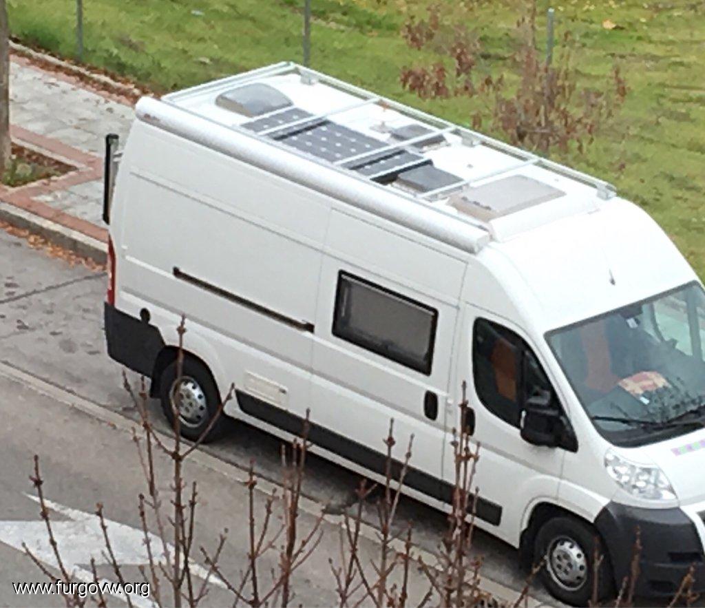

Ponzako, en la foto que pones y lo pregunto desde la ignorancia, ¿el echo de que la baca esté sobre la placa solar haciendo sombra no influye en su rendimiento?

Cita de: gonzalosan en Diciembre 20, 2016, 08:49:29 am
Habría que mirar en la LTSV el reglamento de vehículos,yo no lo voy a hacer ese suplemento,pero sería mirarlo si cumples o no.Ya sabes que estos alemanes juegan en otra liga.
Yo no veo necesario el cofre,ahí llevaban los neoprenos,si he fijas en la foto lleva más tablas a la derecha del cofre.El kit de la cuestión es organizar el techo y la baca para que no te límite demasiado el uso de claraboyas y panel solar.
gonzalosan
Lo q me daria tranquilidad de guardarlas en un cofre es saber q si aparcas x ahi si das un paseo x la ciudad o algo q no te las van a robar tan facil. Siempre puedes guardarlas dentro en su caso xo no tienes q hacer la operación de quitarlas y ponerlas
pabgarde
Cita de: Bizkor en Diciembre 20, 2016, 08:55:40 am
Eso mismo estaba pensando yo...
kurly
Y yo jejeeje
Porque más o menos es la idea que tenemos en hacer , entre claraboyas , placa , toldo , baca y cofre , no será mucho peso para el techo ??
