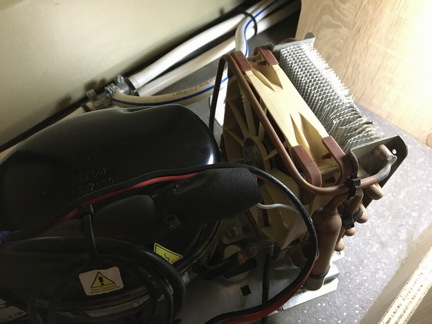

CAMBIO VENTILADOR COMPRESOR(CLEVER CELEBRATION)

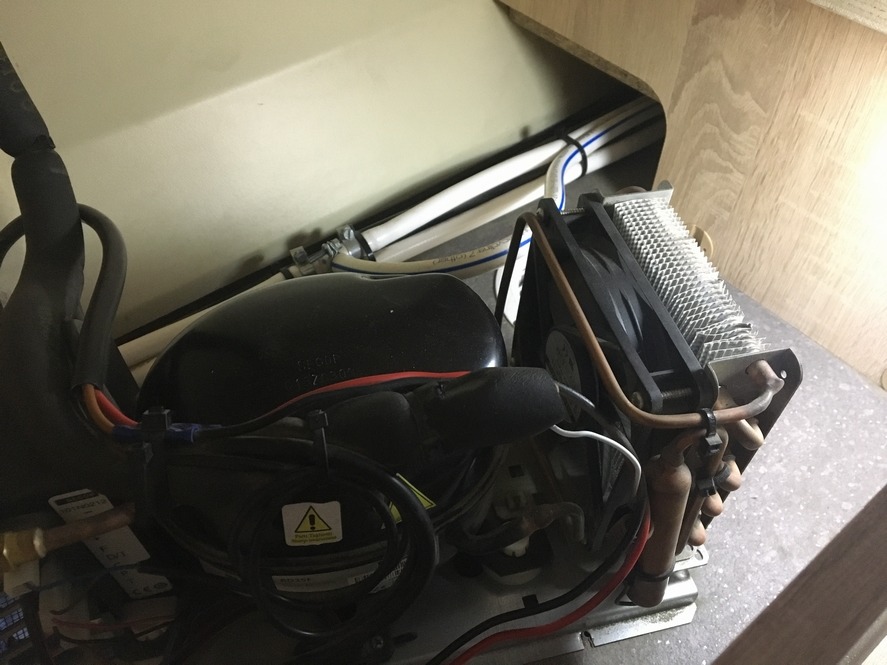

Ya he cambiado el ventilador del compresor, es sencillo, solo que el lugar donde se ubica no hace el acceso muy idóneo, por lo demás es bien sencillo.

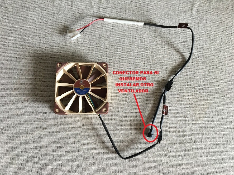

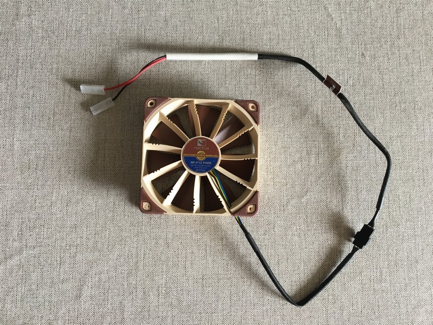

Al final me decidí por este ventilador de la marca NOCTUA, que lo indican como uno de los mas silenciosos:
https://www.amazon.es/gp/product/B00650P2ZC/ref=ppx_yo_dt_b_asin_title_o00_s00?ie=UTF8&psc=1
Es de 4 pines y además trae un conector adaptador para poder conectar otro en paralelo.
  • Primero soltaremos la puerta, son 4 tornillos, ya que sino no podremos sacar la balda que nos da acceso al compresor

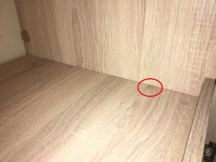

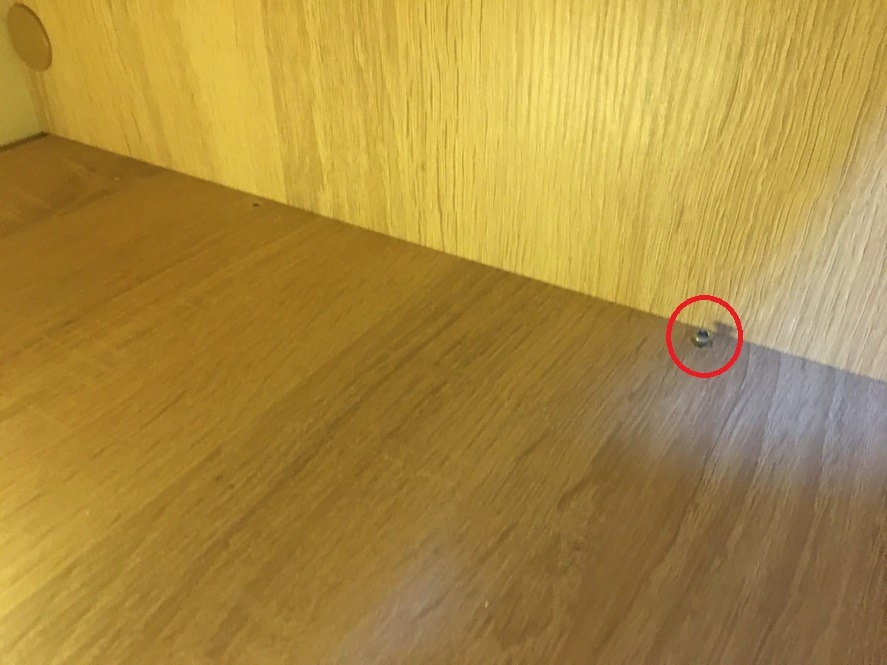

  • Quitamos las pegatinas que tapan los dos tornillos para soltar la balda, si las despegamos con cuidado con un cuter o cuchillo fino las podremos re-aprovechar de nuevo.
  • Quitamos los dos tornillos, uno es este y el otro al otro lado, tiramos de la balda(esta bien ajustada pero sale) y la sacamos
  • Como tiene el hueco dos agujero al exterior por los bajos de la furgo asi tenia la zona de polvo de cuando hemos pasado por alguna pista .panico

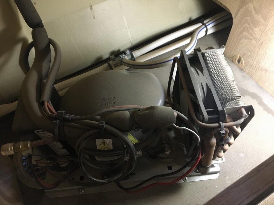

  • Tras darle un repaso a la zona y con una brocha cepillar la parrilla refrigerante tambien, ahora ya parece otra cosa al menos :D

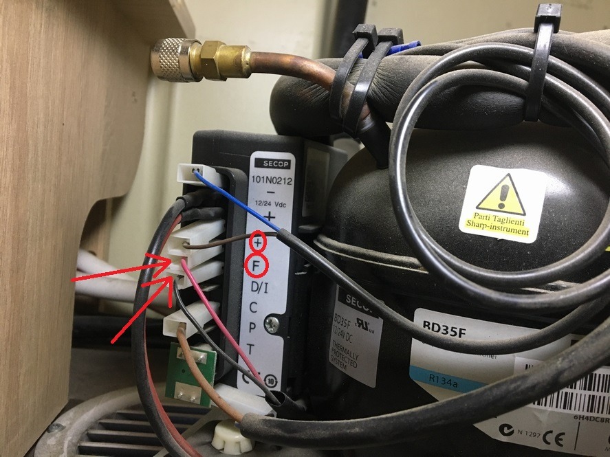

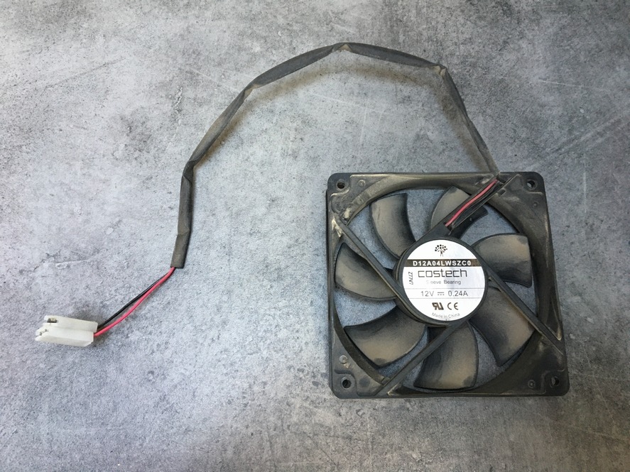

  • Los conectores positivo y negativo del ventilador de serie son estos, los soltamos y queda desconectado.

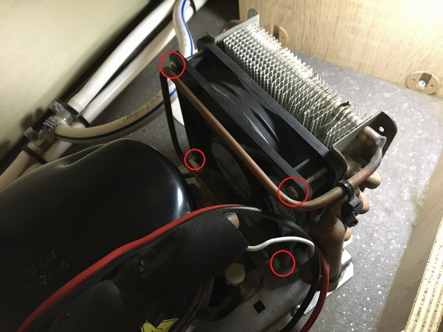

  • Ahora soltamos los cuatro tornillos del ventilador que lo sujetan a las rejillas y lo sacaremos fácilmente.
  • Este es el susodicho ventilador de serie
  • Ahora hay que hacer la labor que bien comento Barbatxano, del conector macho largo de 4 pines, con un destornillador fino, soltamos los cuatro cablecillos, los únicos que nos valen a nosotros son el negro y el amarillo, los soldamos aprovechando los faston que trae el ventilador de serie y listo, asi ha quedado
  • - Y asi ya colocado en su sitio
CONCLUSION:
Puuuuuess hace menos ruido si, pero no tanto menos cómo yo me lo podía imaginar, me he quedado un poco asi :-\
Además tendré que ver el rendimiento pero probando con una vieja bateria auxiliar el caudal de aire que echa tampoco difiere mucho del de serie :roll:
De todas formas iré viendo su rendimiento este fin de semana en la próxima escapada....

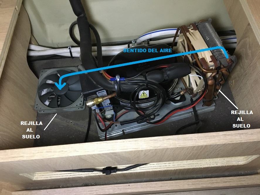

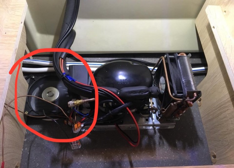

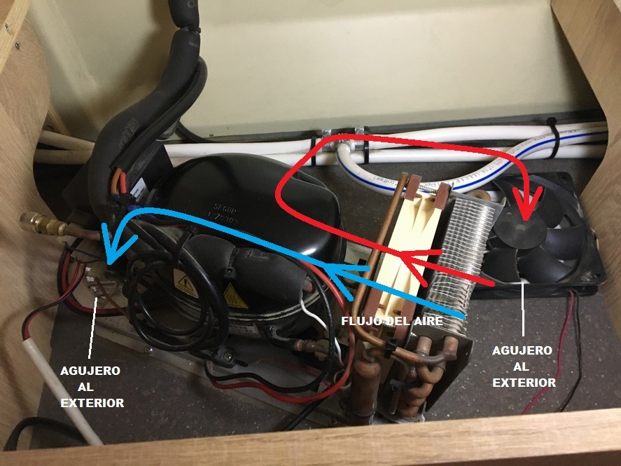

DUDA:
Como viene con un conector doble para si queremos conectar otro ventilador, este:
Estaba pensando en colocar otro ventilador EDITADO
Segundo ventilador ya instalado:

Creo que izquierda el mejor para enfriar. Si lo pones a la derecha hace vacio en la zona de succion del ventilador principal,con lo que reduce su flujo de entrada. Le quitas aire de donde lo succiona.
Si ese hueco solo tiene dos aperturas, si echas aire hacia afuera por la derecha, entrará fresco por la izquierda, justo en sentido opuesto al que le envia el principal.
Lo ideal (creo) sería meter aire de fuera con el de la derecha y dejar el hueco de la izquierda libre. Metes aire fresco exterior que luego es impulsado al compresor. Ojo que traerá polvo consigo.La opcion de sacarlo forzado por la izquierda es mas complicada por tener que mover el compresor.
El diametro de ese eje de giro, casi ciega la luz del respiradero, te mereceria la pena ponerle un pequeño marco a lo largo de toda la base para elevar el ventilador.

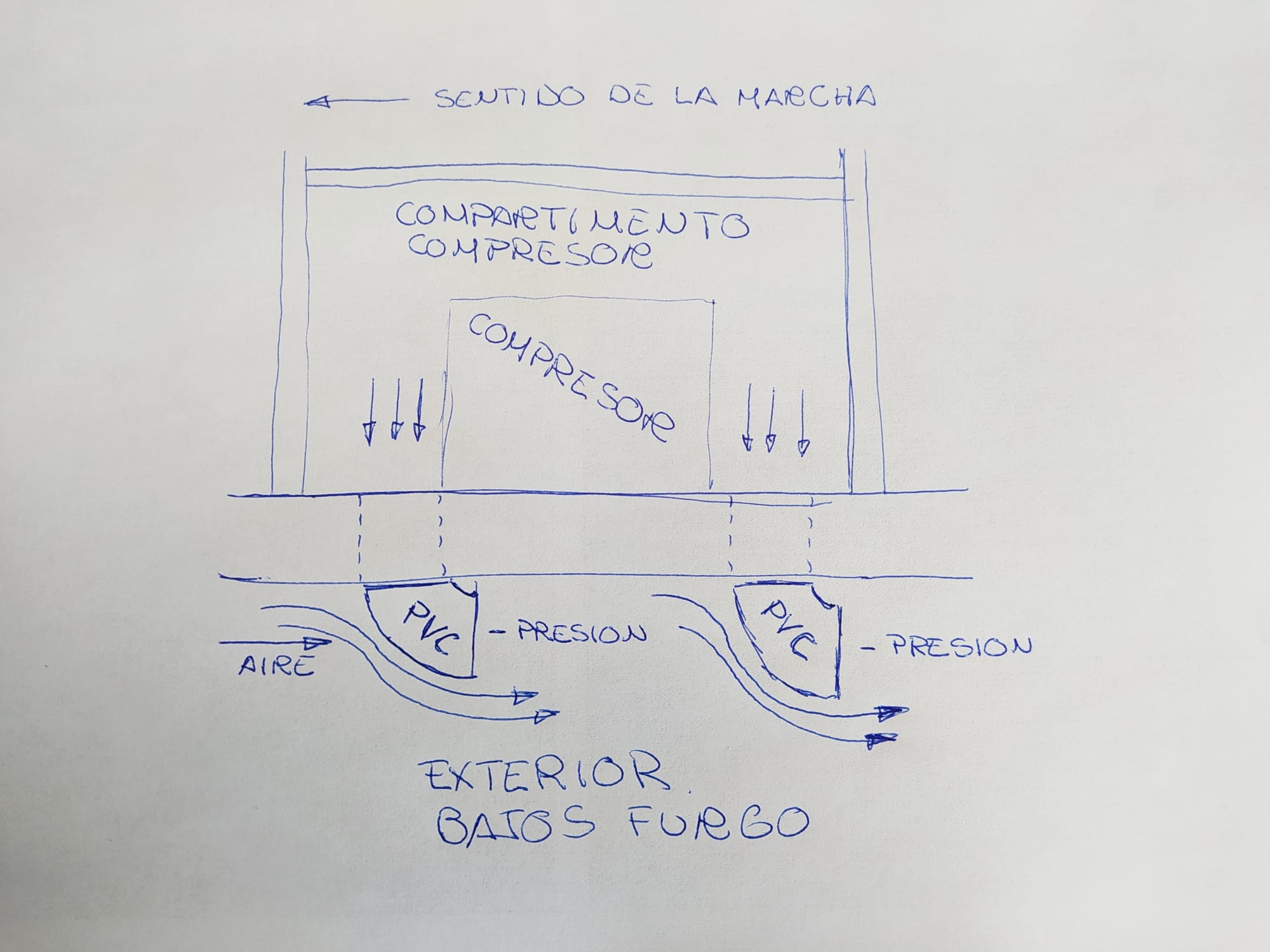

La duda es la siguiente, seria mejor colocarlo en el agujero de la derecha que el flujo de aire(flecha roja) igual hace que no le llegue bien el aire a pasar al compresor, o seria mejor en el agujero de la izquierda, que el flujo de aire(flecha azul) "atravesaría" la zona del compresor saliendo hacia el exterior haciendo un tipo de corriente de aire mas efectiva? Eso si, si lo coloco en la izquierda tendría que modificar la posición de la sujeción/base del compresor en el suelo.
Izquierda o derecha?? .malabares
Saludos ;)
¿Y si le das la vuelta al ventilador que que refrigera las rejillas, para que en lugar de pasar el flujo de dcha a izd, lo haga de izd a derecha y pones el ventilador extra en el agujero de la derecha?
De esa forma todo el fujo de aire va de izd a dcha, se extrae el aire caliente de donde se acumula, y no se le echa aire caliente al compresor

Cita de: isuun en Octubre 21, 2021, 23:07:20 pmCreo que izquierda el mejor para enfriar. Si lo pones a la derecha hace vacio en la zona de succion del ventilador principal,con lo que reduce su flujo de entrada. Le quitas aire de donde lo succiona.
Buen brico.
Yo tambien pienso que lo mejor seria a la izquierda.., pero lo de meter del exterior el aire no lo veo por el tema que comentas, que luego se colara mucho polvo y demás del exterior.
El ventilador de la derecha esta solo presentado, no esta instalado, solo lo puse ahi para que se vea lo que queria explicar.
Un saludo :)
Furgoxo
Cita de: maiings en Octubre 22, 2021, 12:15:43 pm¿Y si le das la vuelta al ventilador que que refrigera las rejillas, para que en lugar de pasar el flujo de dcha a izd, lo haga de izd a derecha y pones el ventilador extra en el agujero de la derecha?
No lo había pensado y puede ser otra opcion, pero no se su pone que las rejillas son para refrigerar el aire y que este lo mande al compresor?
Nose, tampoco se muy bien cuanto de útiles son esas rejillas y su funcionamiento, aunque lo que comentas tambien tiene su sentido y asi no tendría que mover de ubicación el compresor.
Le daré una vuelta..
Se agradecen los comentarios :)
Un saludo ;)

Estaba pensando en colocar otro ventilador donde muestro en la siguiente captura, en uno de los agujeros al exterior, para que tambien haga de extractor del aire caliente que se genera en este hueco, sobre todo para verano, ya que solo seria conectar y desconectar el cable con un acceso por un hueco que se puede meter la mano bien sin soltar balda ni nada.
Saludos ;)
.ereselmejor Enhorabuena por el brico, como siempre muy bien explicado y con buenas fotos de los detalles. Una pena que no pudieras rebajar el ruido tanto como esperabas, tendrías que probar si tapando la rejilla al interior consigues bajarlo lo suficiente para que no moleste.
Respecto a la duda que planteas soy partidario de desplazar el grupo a la derecha y poner el extractor en la izquierda.
Javier

Las rejillas son para refrigerar los tubos que las atraviesan, que son los que se calientan cuando la nevera está en funcionamiento
barbatxano
Me alegro que hayas hecho el cambio ...  :D
Aunque me fastidia que no te hayas quedado muy allá con la reducción de ruido.
Cita de: maiings en Octubre 23, 2021, 00:24:39 amLas rejillas son para refrigerar los tubos que las atraviesan, que son los que se calientan cuando la nevera está en funcionamiento
En efecto ...  8)
Ahora mismo no tengo la furgo a mano, pero pienso que el flujo de aire es hacia las rejillas, con lo que mejor el otro ventilador el el hueco de la derecha ...  :P
Este finde lo compruebo ...  :D

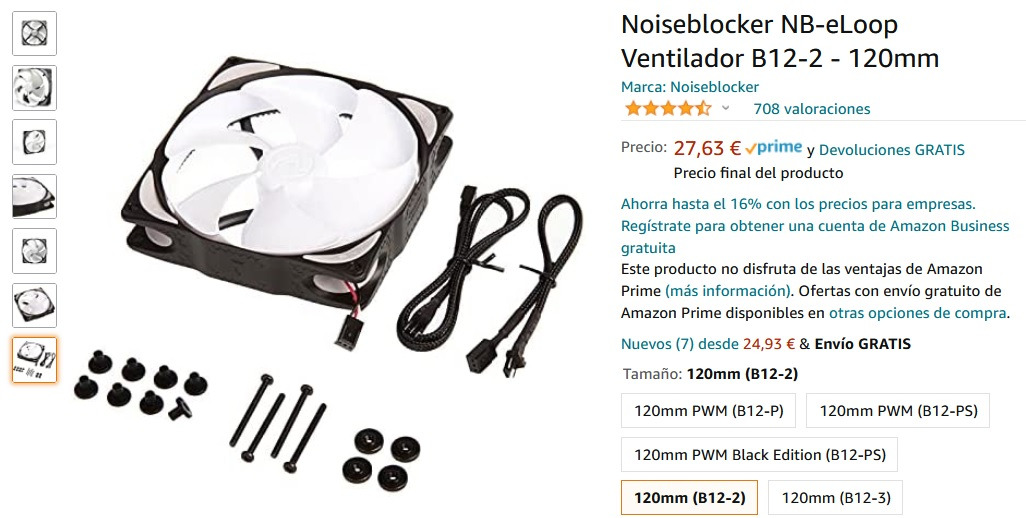

Yo utilicé un ventilador noiseblocker, que en su momento elegí, no recuerdo si fue por ver alguna opinión muy negativa de los noctua. Tampoco habra mayor diferencia. Me venía con silentblocks para poner en los cuatro tornillos,y además cogí un modelo acaso demasiado lento. En los ventiladores, mucho ruido proviene del aire y de su velocidad al circular por los componentes, y otra parte de las vibraciones que transmite a su soporte ...
Cogí el modelo B12-2. Acaso demasiado flojo en cantidad de aire movido, pero muy silencioso. Acaso el B12-3 hubiese sido más parecido al que lleva de serie. Aunque por ahora no he notado que la nevera enfríe peor, aunque tampoco me he fijado en si arranca menos a menudo o no, con el segundo ventilador al exterior que le puse ...  ;)
Yendo más lento, el ventilador mete menos ruido. O se coge uno con control pwm, o al que tienes lo alimentas con 10V en vez de 12 ...  :)

En el tema de rendimiento si que creo que, independientemente de si se pone el ventilador en derecha o izquierda,  la temperatura del compartimento bajará considerablemente al renovar el aire del mismo. Por tanto, la temperatura del aire que se hace pasar por el disipador de aluminio será menor, aumentando su rendimiento.
Hace tiempo que pienso en otro truco, además de ese ventilador de salida de aire al exterior: Colocar en los bajos de la furgo, en las salidas de esos registros, unos codos de PVC orientados hacia atras. De esta manera, cuando la furgo esté en movimiento, el efecto venturi generará baja presión en los mismos y actuará de extractor. Obviamente, sólo funcionaría con la furgo en movimiento.
He de decir que no me he puesto todavía y no se si algún elemento molesta en los bajos para hacer lo que digo.
Javier
Gracias Javier ;)
Lo de colocar el compresor más a la derecha para poner el ventilador-extractor en la izquierda tengo que mirarlo bien, algo se puede mover pero nose si tanto ya que los tubos que suben a la nevera no se si dejan mucho juego, si llego a hacer esto ya os contaré..
Saludos  :)
