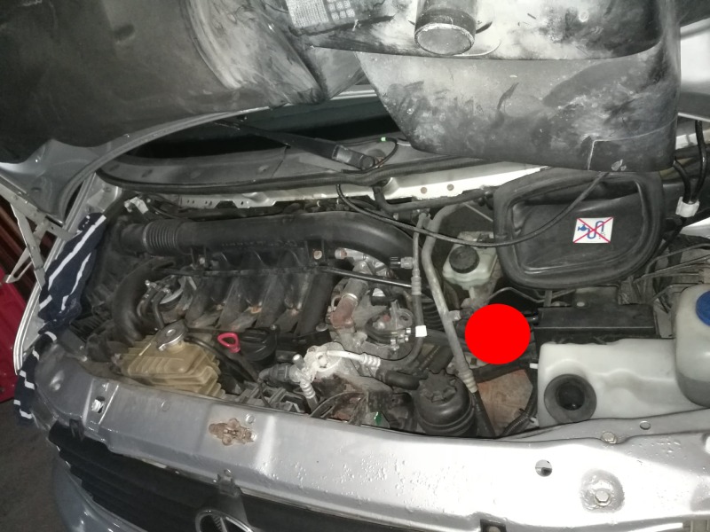

¿cómo la tapa del mechero?...., para cambiar la pieza de la selectora del cambio, abres el capot del motor y la selectora está justo encima de la caja de cambios donde está el punto rojo de la foto aprox.

Cita de: Replicartgtt en Marzo 25, 2022, 08:38:56 am¿cómo la tapa del mechero?...., para cambiar la pieza de la selectora del cambio, abres el capot del motor y la selectora está justo encima de la caja de cambios donde está el punto rojo de la foto aprox.
Vaaale, pensaba que estaría debajo del pomo de cambio... capaz de desmontar medio salpicadero buscando la pieza.

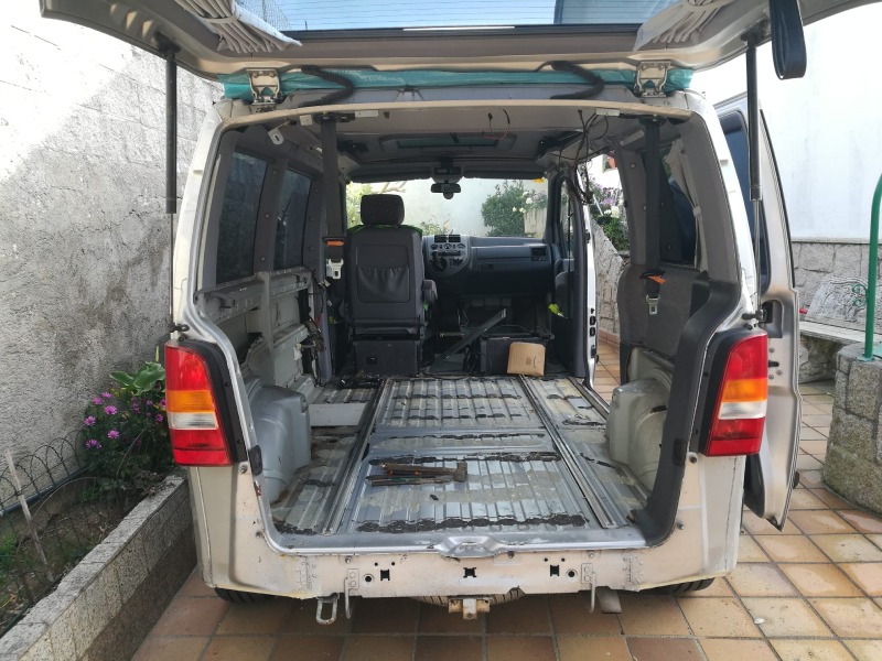

Replicartgtt
Bueno, casi no he podido tocarla esta semana pero por lo menos me he librado del maldito piso y desmontado la lona del techo. A ver si pronto puedo empezar a eliminar esos óxidos que me pone nervioso verlos...
