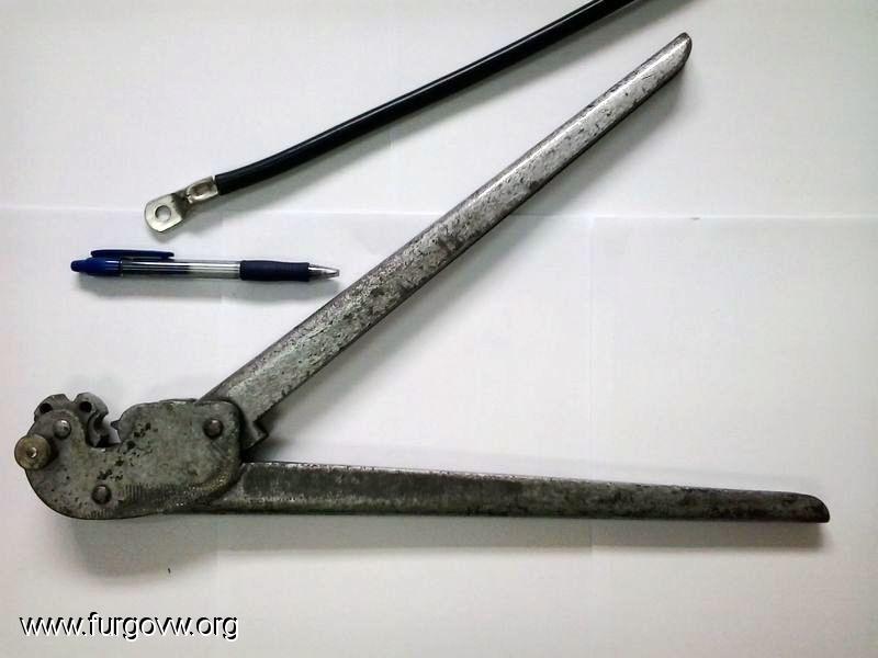

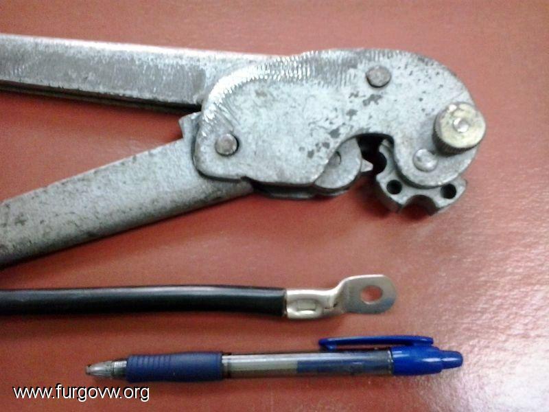

Yo tengo suerte de tener en el curro una herramienta para crimpar terminales gordos:

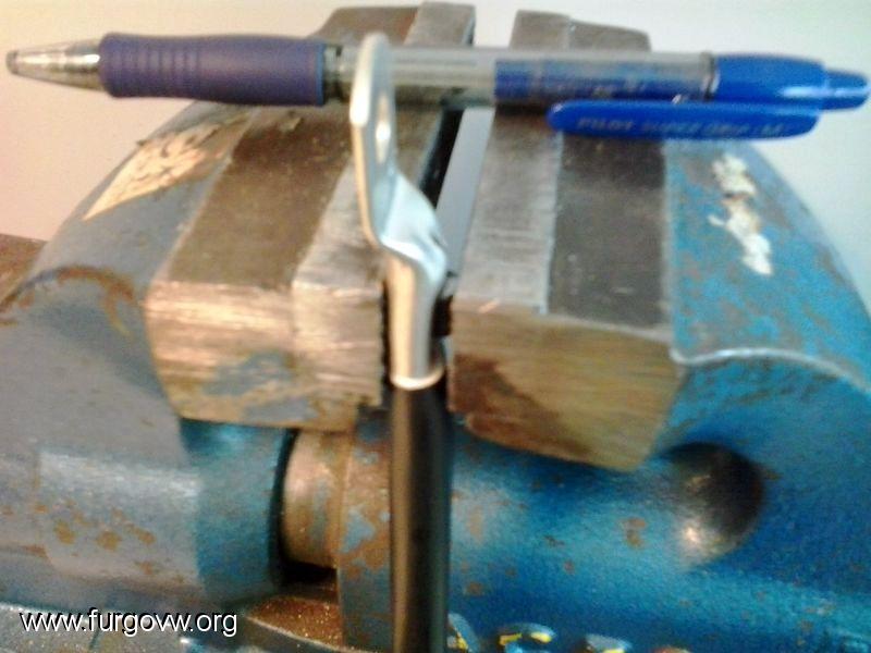

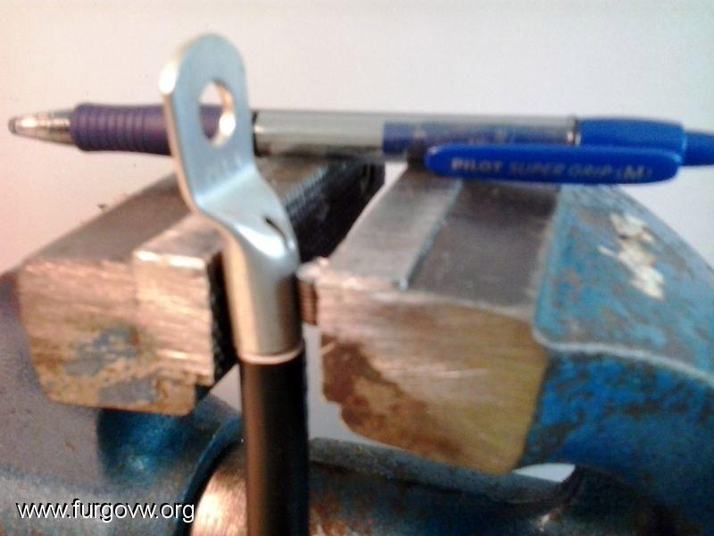

No obstante si no disponemos de la herramienta adecuada también se pueden crimpar cortando un tornillo o con cualquier otra pieza y usando la mordaza de banco se prensa el terminal con esa pieza en medio:
Aquí se ve que si se hace bien no hay apenas diferencia entre el trabajo de la herramienta y el de la mordaza.

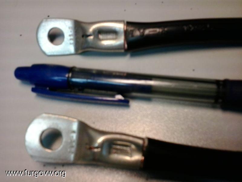

Arriba clavando un trozo de tornillo y abajo con la herramienta:

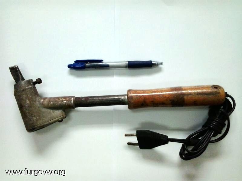

Después de crimpar yo siempre sueldo estos terminales. con un soldador "potente". Se arrima el soldador por el agujero superior, donde asoma el cobre del cable y se funde el estaño que penetra fácilmente por capilaridad.
Con esto los terminales "gordos" quedan perfectos, y si luego le ponemos una funda de termoretráctil ya quedan de matrícula de honor  :)
