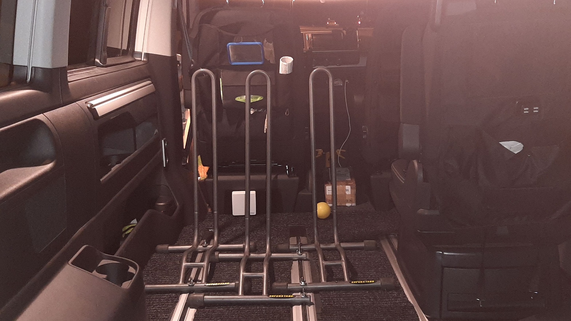

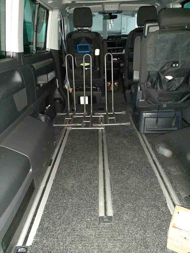

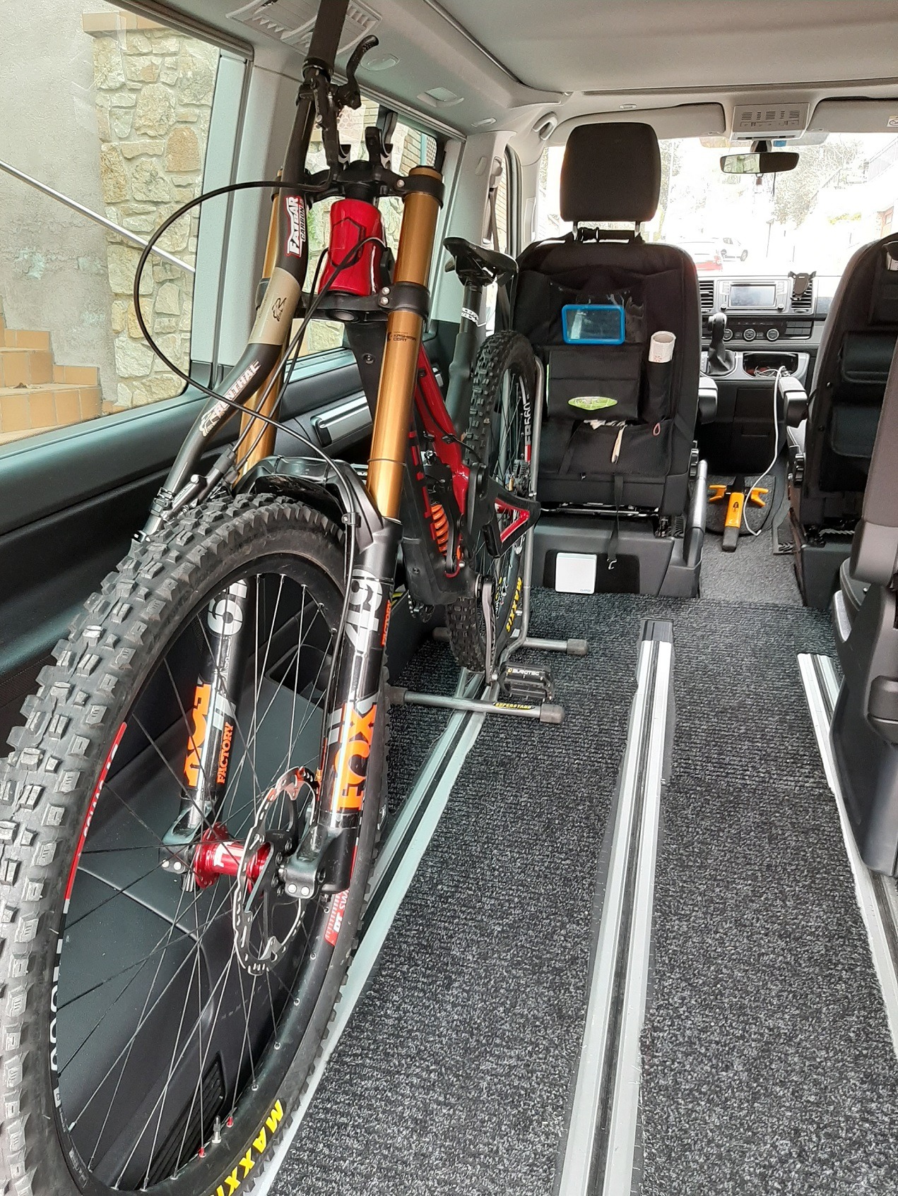

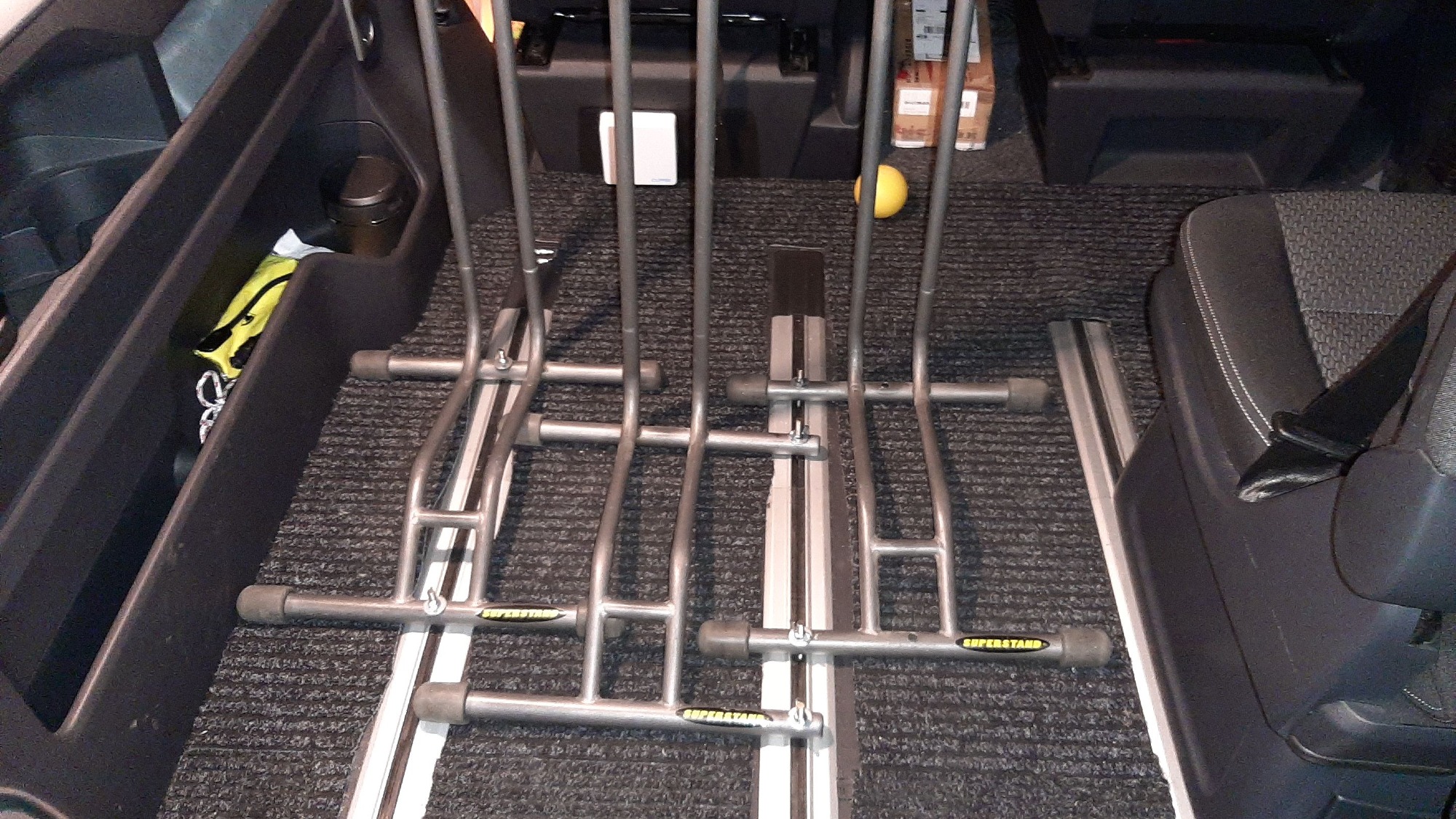

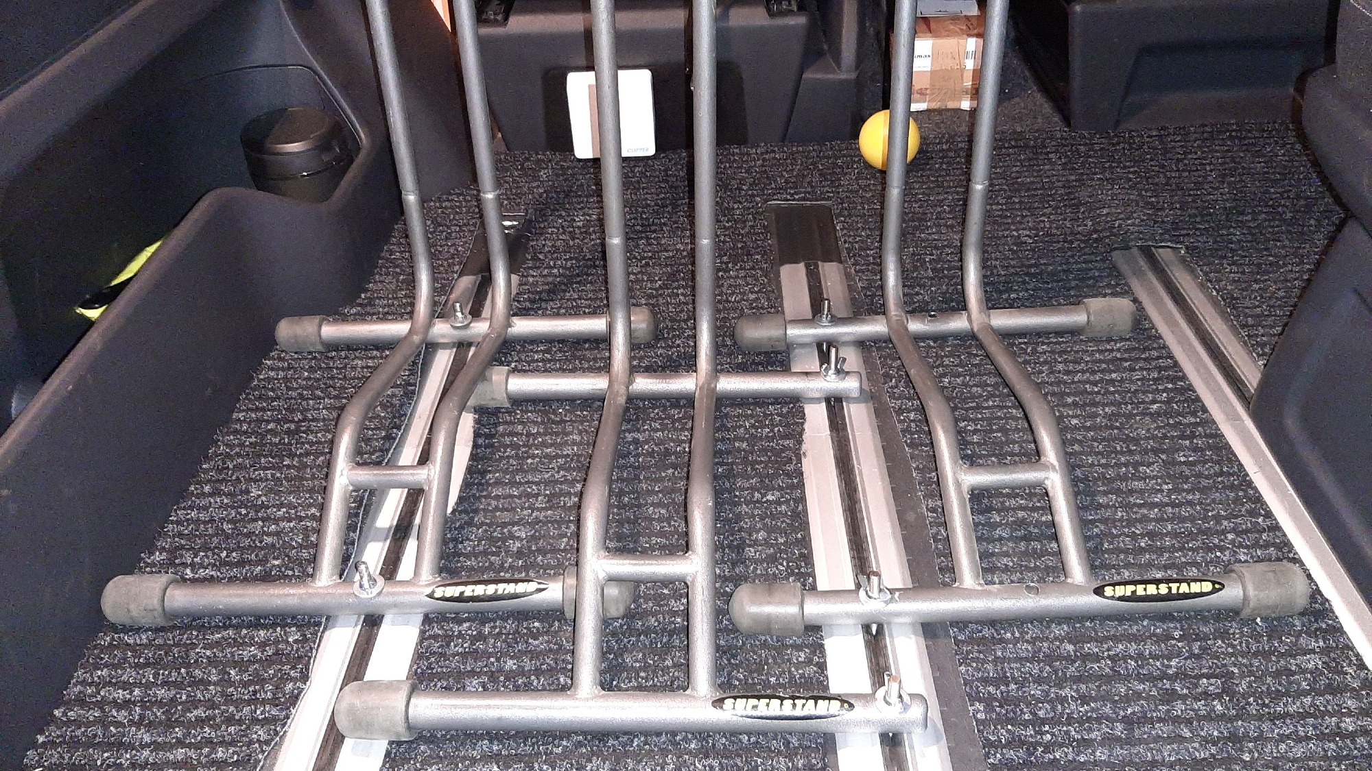

Tengo una Vw T6 y no tengo portabicis asi que me he acoplado una cosa dentro que va collado en las guias del suelo.
Simplemente se tiene que desatornillar el manillar en la primera bici para aprovechar el espacio para meter 3.
Espero que si alguien esta en mi situacion esto le ayude como idea!

Adquiri 2 asientos individuales a un compañero del foro para poder poner las bicis dentro ya que no me gusta el tema que se queden expuestas fuera por motivos de seguridad.
Y le he dado muchas vueltas de  como fijar las bicis dentro de la furgoneta y finalmente creo que he acertado.
Espero que mi idea os ayude!

No te creas en la foto no sale pero tengo una tira de  moqueta de plastico  que vale 2 duros y con eso cubro la moqueta donde van las bicis y no ensucia nada .
retina
Cita de: Shiko en Diciembre 20, 2019, 18:05:00 pmNo te creas en la foto no sale pero tengo una tira de  moqueta de plastico  que vale 2 duros y con eso cubro la moqueta donde van las bicis y no ensucia nada .
Cuando vienes de una salida con barro y agua no hay sitio limpio por donde coger la bici, je,je.
