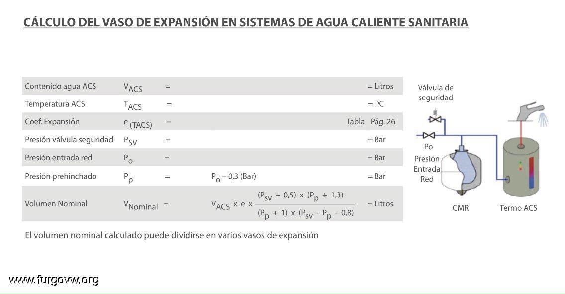

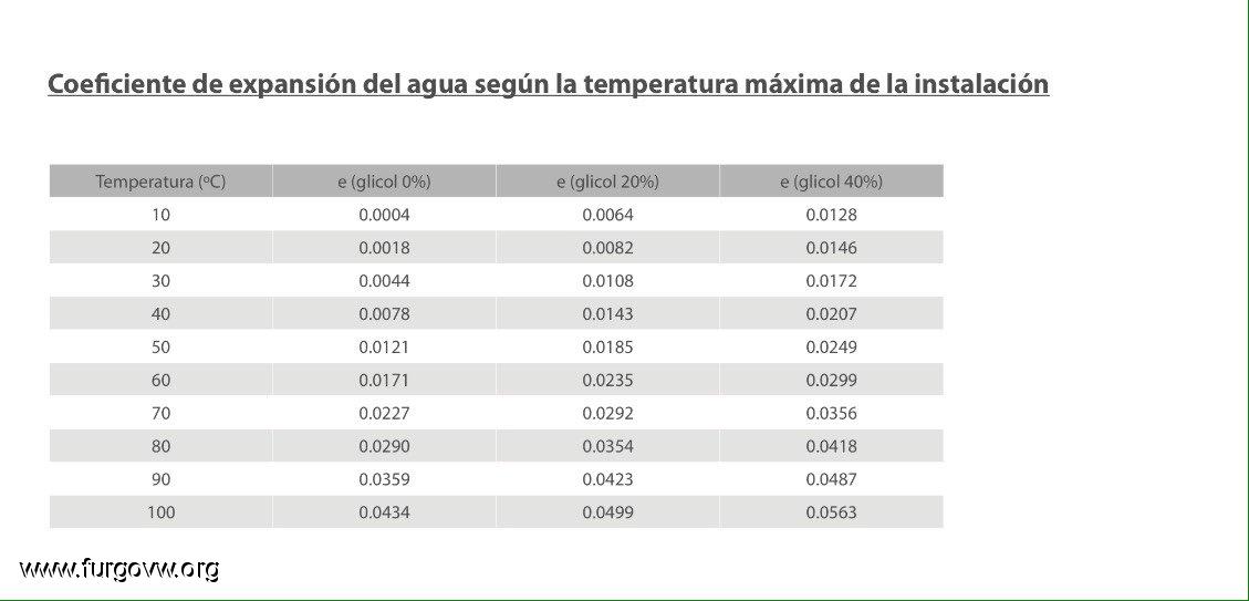

Si le quitas aire al vaso de expansión, muy probablemente obtendrás el efecto contrario. Estás reduciendo el "colchón" que se encargaría de amortiguar el aumento de presión.
Por poner un ejemplo extremo, si le quitas todo el aire al vaso, el vaso estaría totalmente ocupado por el agua. Al calentarse, no podría expansionar hacia ningún lado.
Lo mismo ocurriría si cargamos el vaso de expansión a una presión excesiva. Siguiendo con el ejemplo extremo, si llenamos el vaso a 3,5bar de presión de aire, saltaría la válvula de seguridad (3bar) antes de que el vaso de expansión hiciese su función.
Para que te hagas una idea, en sistemas de calefacción los vasos se cargan a una presión de entre 1 y 1,5bar. La presión de la instalación suele ser 1,5bar (en frío) y llevan válvula de seguridad tarada a 3 bar.
Con todo este rollo quería indicar que hay que contar con varios factores a la hora de dimensionar el volumen de un vaso de expansión así como su presión de precarga.

con la formula de la primera imagen ya me ha quedado completamente claro

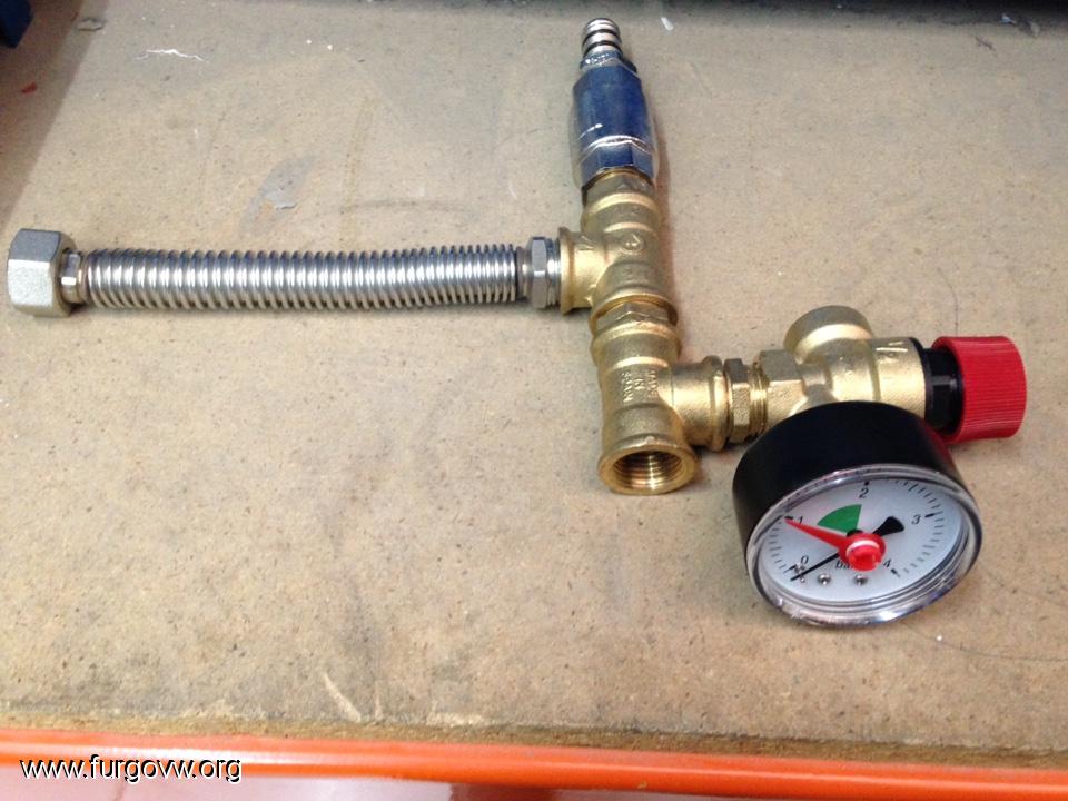

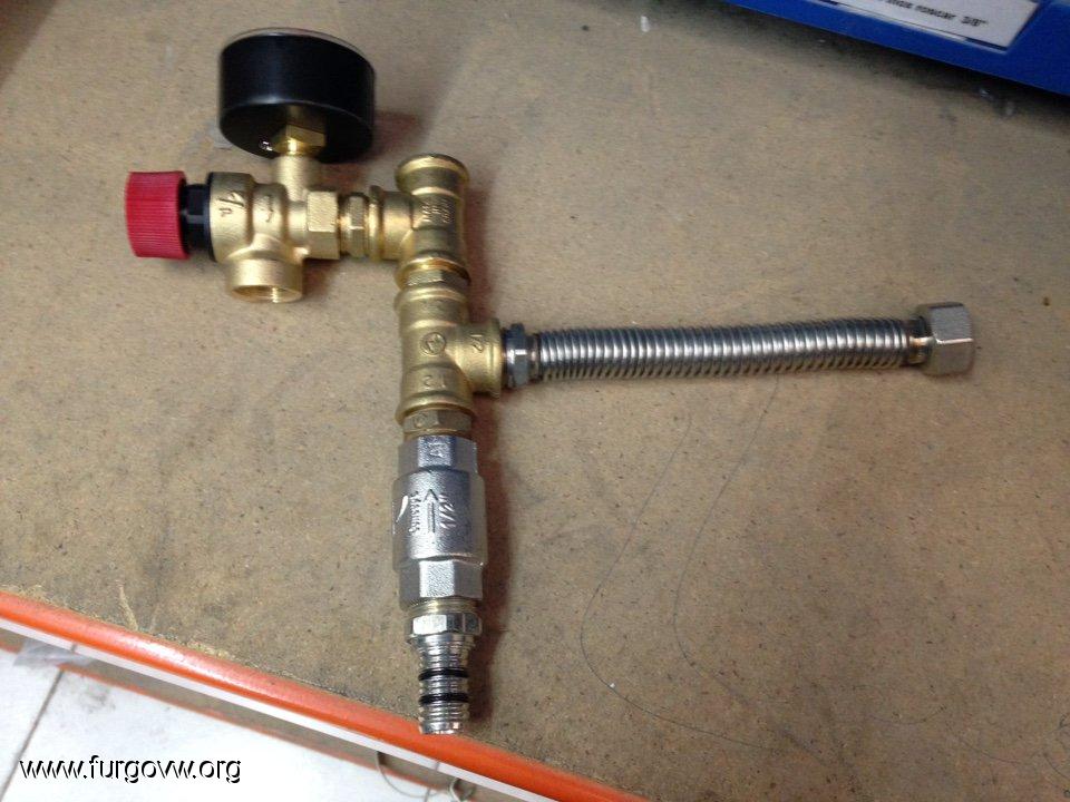

Válvula de retención en la línea de fría justo antes de entrar al depósito y luego con una "T" intercalas un vaso de expansión de unos 2 litros y ya conectas al depósito.
La válvula de seguridad, si tienes ocasión, cámbiala por una que tenga toma para manómetro y le colocas un manómetro de escala 0-4bar. Así controlas en todo momento como se comporta la instalación.
Suerte con las pruebas !!!

Doble vaso de expansión eh?  :roll: interesante.. aunque dudo que me quepa..
Lo de poner un manómetro tampoco es mala idea, no... Veré si lo puedo intercalar, porque las piezas que se ven están compradas y pretendo usarlas todas en la medida de lo posible..
aghast
El vaso te lo puedes llevar donde quieras mediante un latiguillo.
Si vas a comprar más piezas al mismo sitio donde compraste el resto, supongo que no te pondrán problemas en cambiar una válvula por otra, abonando la diferencia si la hubiera, y así te evitas más acoples para el tema del manómetro.
Al final va a funcionar y todo jijijijijiji
Saludos y a disfrutarlo
aghast
Retención, latiguillo para vaso y válvula con manómetro.
