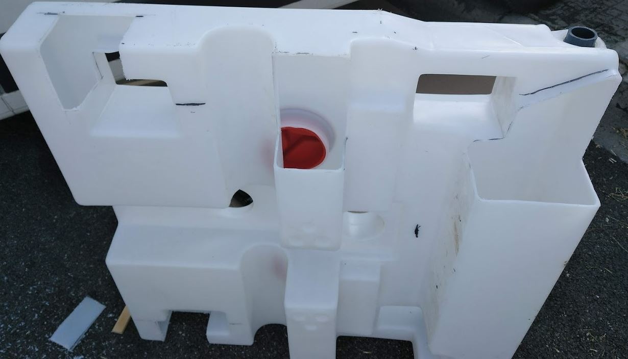

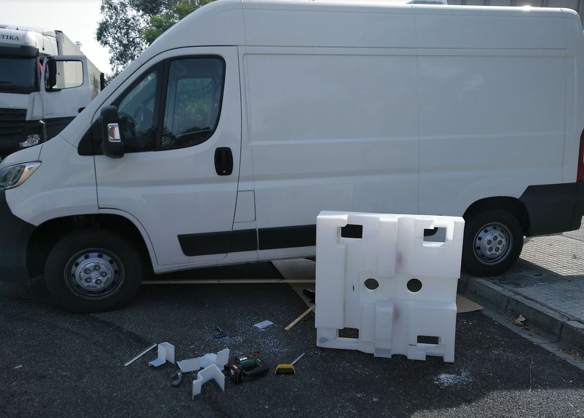

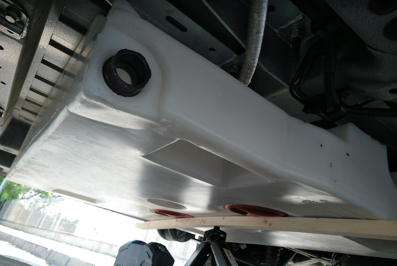

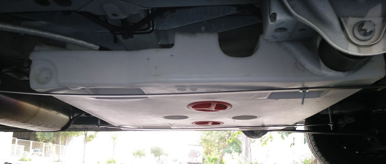

Ahora os traemos como comntamos el depósito de grises. Os he de avanzar que para nosotros los más pesado de todo el proceso ha sido en trabajo en los bajos. Al no disponer de un sitio donde subirla, creo que también influye...
Como veis tocó ir a un polígono y montarla en el bordillo. La verdad es que hay espacio de sobra para trabajar, pero no es lo más confortable.

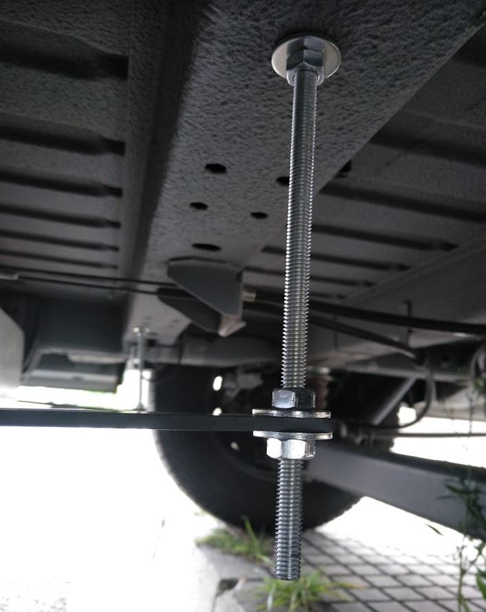

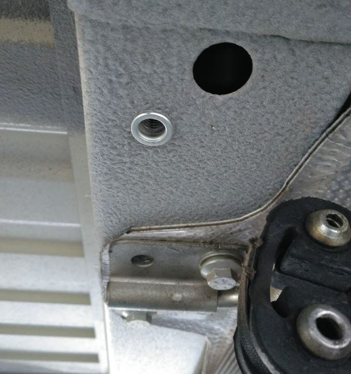

Lo siguiente que queremos comentaros, es que en un principio, compramos el kit este de cinta perforada para colgar el depósito. En mi opinión, y debe ser porqué somos novatos y no hemos sabido montarlo, me parece una castaña!
Sólo tiene cuatro puntos de anclaje, al tener que cogerlo de la viga del chasis con remache roscado y quedar esta desplazada de la vertical del depósito, me daba la impresión de que generaba fuerzas horizontales que generaban mucha tensión en el remache.
Total, que decidicmos prescindir de él y montamos el depósito con varillas roscadas de M8 y pasamanos de 30x3 mm, y la verdad es que mucho mejor.
Aquí veis como tuvimos que montar la furgo en el bordillo y así nos apañamos

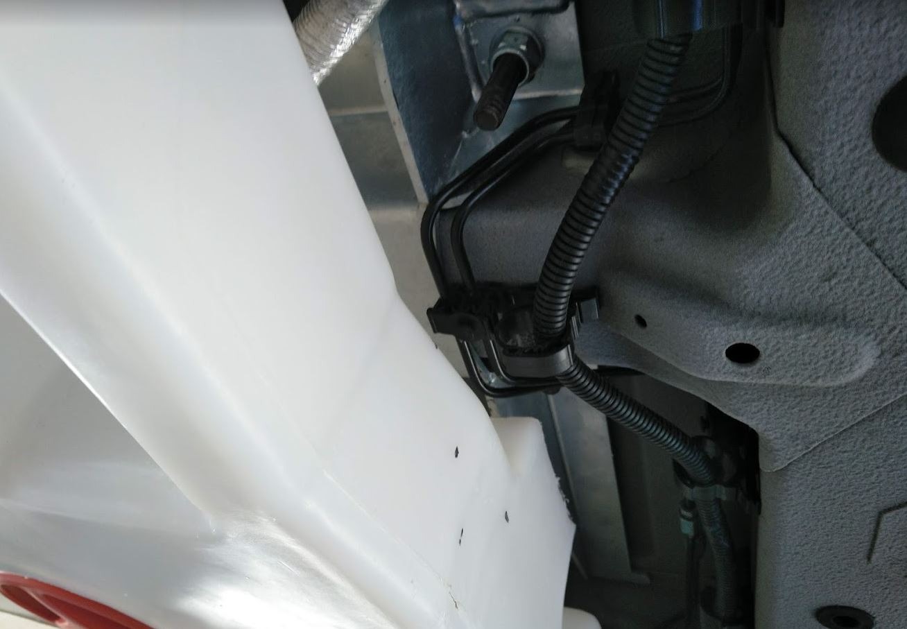

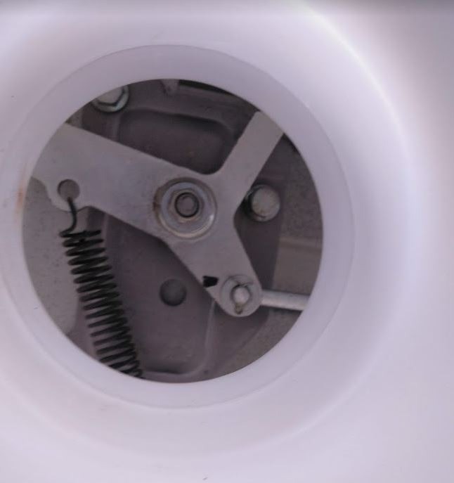

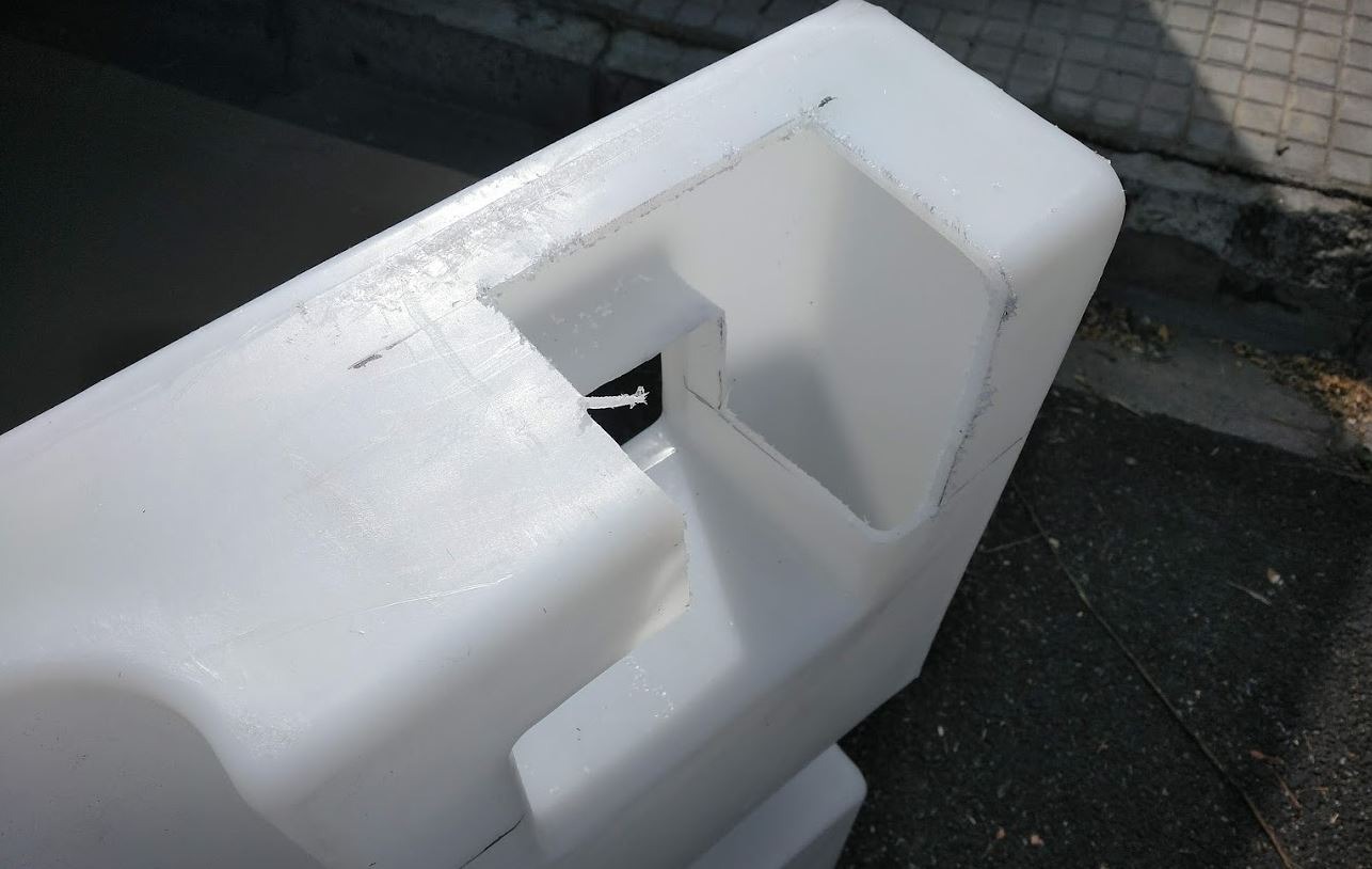

En las fotos véis el siguiente problema de este depósito hecho a medida para la Ducato, menos mal que le ha pasado a más gente, porqué sino pensaríamos que ramos muy torpes. Porqué el depósito en la L2H2 no encaja ni por las vigas del chasis ni por la pletina del asiento AGT2000
Supongo que estará hecho a posta pero el depósito tiene un paso redondo que permite ver el mecanismo del freno, con lo que nos ayuda a ubicarlo con exactitud.
El anclaje del depósito al la furgo para nosotros era muy importante (bueno como todo) Porqué al final tienes una carga dinámica de 100kgs en los bajos, con lo que puede implicar que se suelte.
Por eso le hemos puesto el pasamanos con Varilla roscada. En total le hemos puesto 8 varillas, primero porqué con la remachadora de hembrillas, se tarda nada y ya puestos, ayuda a tensar bien el depósito contra el chasis.
Y sobretodo porqué si peta algún remache aún le quedará bastante para romper todo el soporte.
Aquí no sale, pero, no os olvidéis de cortar las varillas sobrantes!!!

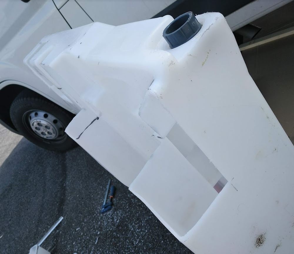

Así queda el depósito con los pasamanos, de hecho aquí estaba sin fijar el cuarto par de varillas que fija aún más el pasamanos al depósito.
El método para cortar y modificar el depósito, pues nada aquí creo que hay mucho tutoriales, nosotros optamos por cortar y el sobrante encajarlo y hacer soldadura con el mismo material mediante fusión con pistola decapante. Por aquí creo que andan tutoriales de como hacerlo.
Hasta el próximo episodio!!

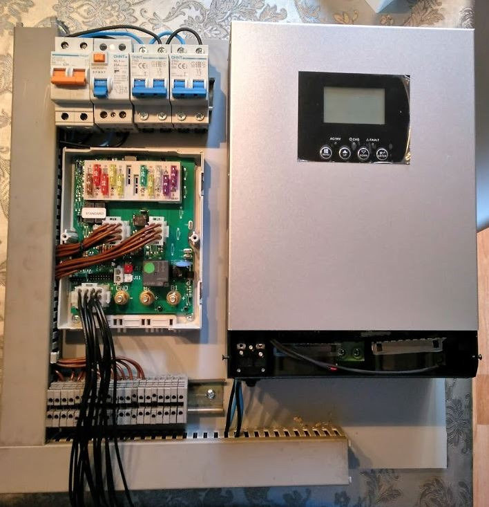

Hoy va de electricidad!
Pues nada como no somos expertos ni los que más sabemos de este foro, nos vamos a limitar a enseñaros nuestra faena y ha comentar lo que creemos que puede servir de ayuda, siempre con el permiso de los que más saben.

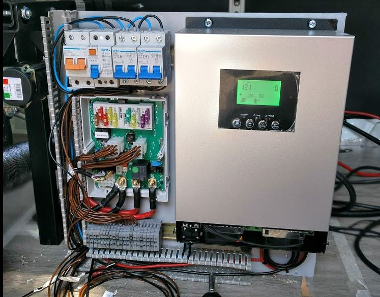

Llegó el momento de energizar la furgo!! Valorando opciones nos hemos decantado por un inverter, primero porqué ya lo conozco de otras aplicaciones y va bien.
La ventaja de este equipo es que es un todo en uno, cargador solar, inversor 12v - 220v, cargador a red y by-pass en caso de estar conectado.
Las dudas que teniamos a la hora de montarlo eran dos básicamente, como se comportaría encerrado en verano a altas temperaturas y el ruido. Pero vamos viendo la ficha técnica, debería ir bien. Hemos pasado el verano con él y mientras trabajabamos en la reforma lo hemos tenido enchufado a la nevera mientras tenía batería (comentar que tiene una desconexión automática por bajo voltaje ajustable y siempre andabamos en un margen de seguridad) y estando cerrada horas al sol de verano no ha presentado sintomas de resentimiento, veremos con los años de uso.
Otro inconveniente que puede condicionar la compra, es el ruido del ventilador, la verdad es que hace algo más de ruido que uno para furgo, pero tampoco exagerado, igualmente nosotros hemos aislado el receptaculo donde va el inverter y la calefa, acusticamente y se nota mucho.
A partir de aquí ya cada uno que valore y saque sus conclusiones si está pensando en comprarse uno.

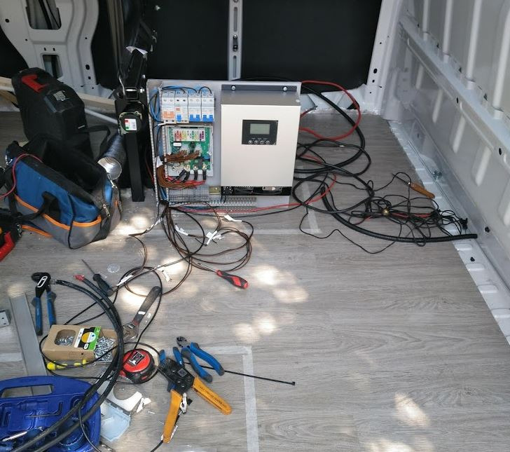

Nosotros hemos optado por tirar lineas directas desde cada punto de consumo, sin cajas de empalme, más ordenado quizás y más comodo en caso de reparaciones o modificaciones.
Tubo coarrugado, por lo mismo, permite ampliar instalaciones o modificar si queremos. De secciones y demás, lo que hemos comentado, hay tanto ya dicho que ahora no vamos a ir de enteradillos, porqué no lo somos, jejejeje.
Ya sabéis que siempre que puedo pongo a mi enano para fardar!!!
En mi opinión y de cara al orden y la fiabilidad de la instalación, poner borneras para conectar todo y todos los cables con terminales fastons y grimpados con terminales, permite conectar y desconectar rápidamente y de forma ordenada.
Parece una locura de cables, pero estaba todo controlado!!!
Todo más avanzado, perdonad que no tenga fotos del resultado final pero iba haciendo fotos a razón de lo que iba avanzando, para que el ingeniero que homologa viese que todo estaba hecho a conciencia!!

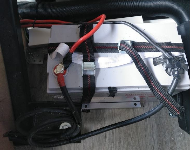

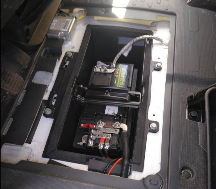

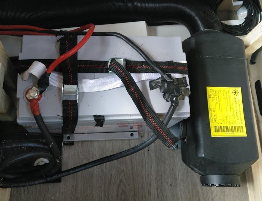

Por si alguien no lo sabe, la batería está n los pies del conductor

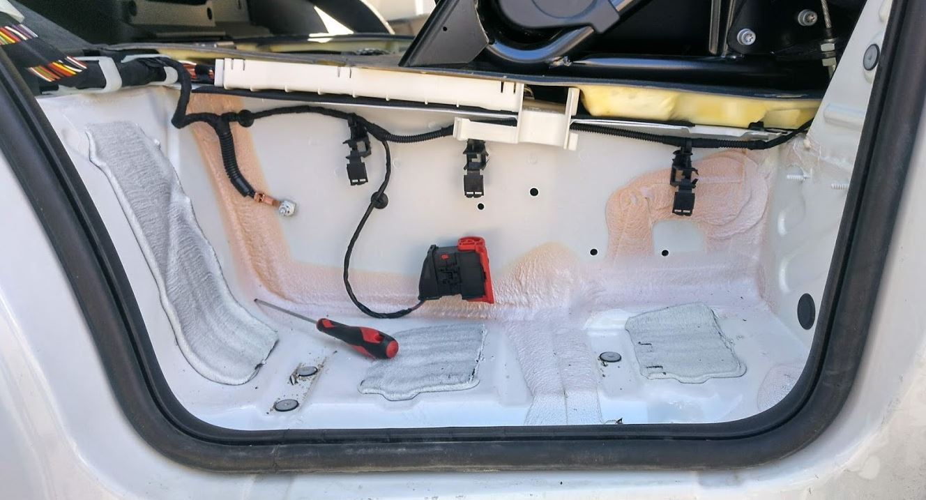

En mi opinión el mejor lugar para pasar los cables de la batería es la talonera del conductor, es superfácil de sacar y hay paso fácil de la cabina a la caja de carga
La batería bien anclada con cinchas y perfiles anclados al chasis para que no se mueva.
El acabado final incluye poner unas fundas correctas a las bornas de la batería que aquí no están en la foto. Hay otro detalle y es que el fusible de la batería secundaria lo pusimos en el otro extremo del cable, pero lo hemos puesto finalmente en la borna positiva.
Otro detalle es que hemos montado un seccionador en la secundaria para cortar cuando no estemos usando la furgo, siempre va bien, creo
Pusimos la centralita CBE, valoramos dioferentes opciones para ahorrar unos eurillos, pero al final pones en una balanza y lo que te ahorras, contra la faena y el acabado de inventos caseros a nosotros no nos compensó, eso ya es muy personal.
