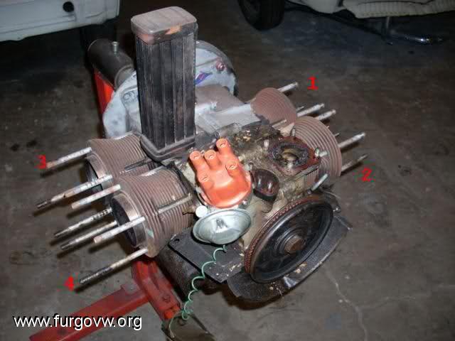

hola, pirmero saludos para todos, tengo una pregunta a vr si alguien me puede orientar un poco, tengo una t2 del 76, he querido hacer un saneamiento general al delco, o distribuidor, le he cambiado los platinos, los cables de las bujias,bobina ect...
el caso es que los platinos me lo han calibrado, para que valla bien, y seun me dijeron, debo de poner el rotor, orientado al cable de salida del cilindro numero 1 cuando el piston esta en lo alto( para que explosione la gasolina que contiene en esa fase) no?
bien, pues asi lo hecho, el caso es que la furgoneta arranca, pero me parece que no esta bien el punto del delco, por k aparte de arrancar ecahndo humo negro durante uno 30 seg, cosas que no hacia..(aunque a la par he cambiado tambien el caburador, por uno nuevo). llega incluso a llegarse a parar el motor, haciendo un ruido de la correa, como si algo frenara al mismo motor,
pienso que es posible que haya confundido el cilindro nª1 y por tanto toda la regulacion del delco, mi padre dice que es mas bien del carburador nuevo, aunq yo ni lo pienso pork , ¿como iba a llegar el mal funcionamiento del carburador, a llegar a frenar el motor?.
bueno ahi va la pregunta, ¿alguein puede decirme con cierta certeza, cual es el cilindro al que tengo que orientar el rotor del delco? o sea el cilindro nª1, yo lo he dirigido hacia el primer cilindro de la izquerda, teniendo el motor en frente,ok? estoy equivocad? alguien tiene algun plano o croki que me pueda ayudar?

Si lo has hecho mirando el primero a la izquierda, lo has hecho mirando hacia el 3, o sea, el que hay al lado del radiador.
El nº1 es el primero o el del fondo de la derecha teniendo el motor delante.
La forma que te han explicado para calar el encendido es la estática.
Consiste en lo siguiente. En tu caso en la polea del cigüeñal tendrás tres marcas. De izquierda a derecha, la primera te marca el PMS del cilindro 1 y 3 dependiendo de la posicion del cigüeñal, la segunda -7´5º antes del PMS, y la terca 10º antes del PMS. Esto es porque hay delcos que van calados a 7´5 y otros a 10, aunque los mas habituales son los de 7´5.
Una vez esto claro, abre el delco, y verás que en el borde metalico de la pieza que es la base, habrá una marca. Por tener una referencia, esta marca estará hacia el lado del cilindro uno.
Pues bien, ahora coge y gira el motor hasta que el rotor indique hacia el cilindro 1 aproximadamente, y una vez en esta posición, lleva la marca de la polea de 7´5 a coincidir con la union de ambos semicarteres.
Ahora vuelve al delco, afloja la abrazadera de este para poder moverlo, y haz coincidir la marca del cuerpo del delco con la punta del rotor.
Y ya está. De todas maneras, siempre es recomendable pasarse por un taller y que te lo comprueben con la estroboscópica.  .adios
javixere
muchas gracias.. por la ayuda... es lo que me hacia falta, estaba mal montado entonces por k es hacia el 3 a el que le he dirijido el rotor...  gracias de nuevo y saludos te debo una je je .palmas
