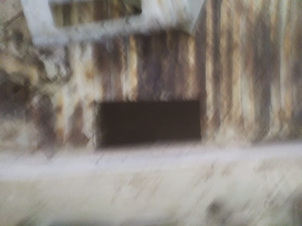

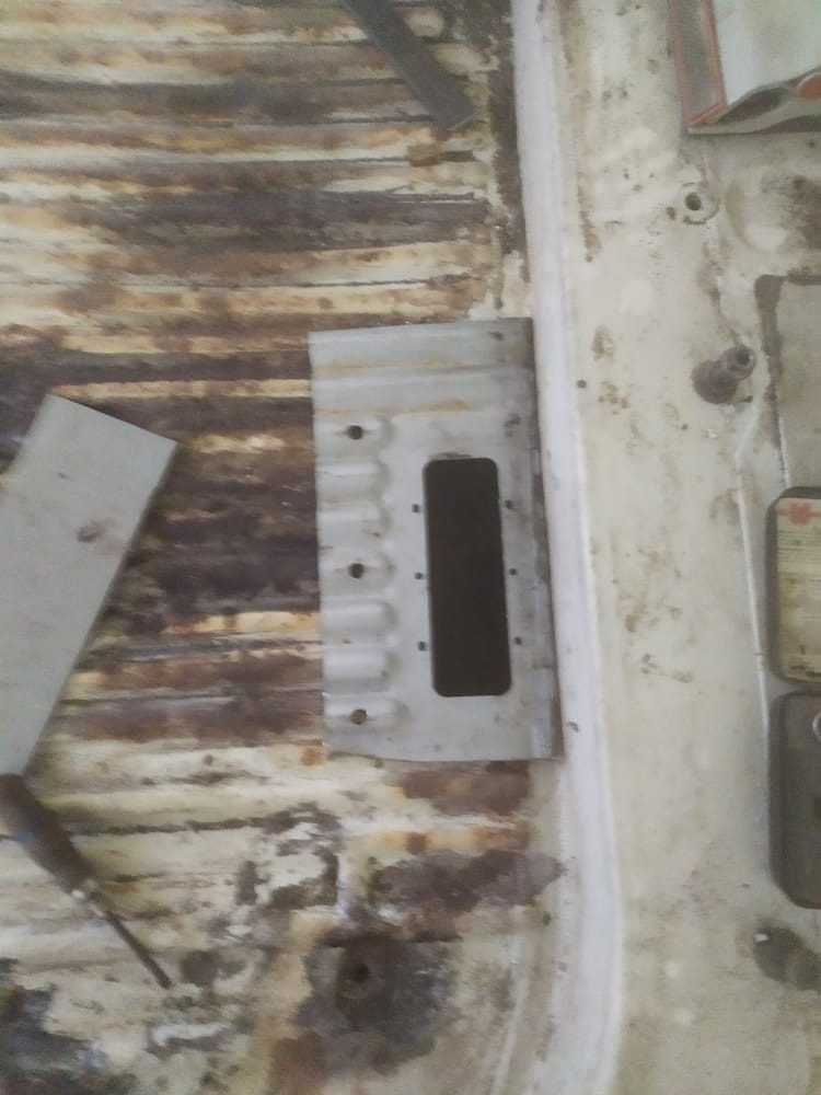

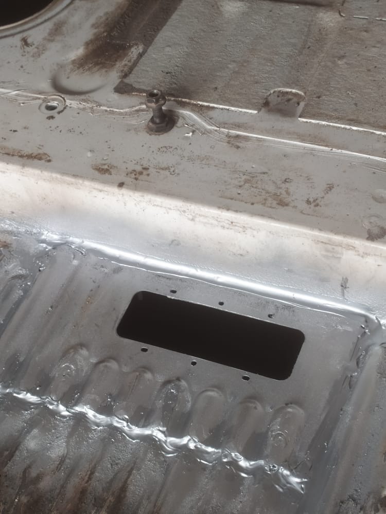

Bueno, otro ratito que he sacado y he hecho la salida de la calefacción de las plazas traseras. Saqué la chapa de la siniestrada con radial, he saneado y hecho el agujero en el suelo donde corresponde (perdonad la calidad de las fotos)
Luego soldadura, y pasta de poliuretano para las juntas y manita de spray de cinc de momento. Ya lijaré e irá pintado en condiciones.
Creo que he terminado lo que es lo de las soldaduras que tenía que hacer. Ahora, toca darle un poco de convertidor de óxido a los óxidos superficiales del suelo, lijar todo el interior, un poco de imprimación, lijar y darle con Ral 9006 (gris plata). No me voy a gastar un pastizal en pintura al agua para los interiores que la mayoría van a ir tapados.

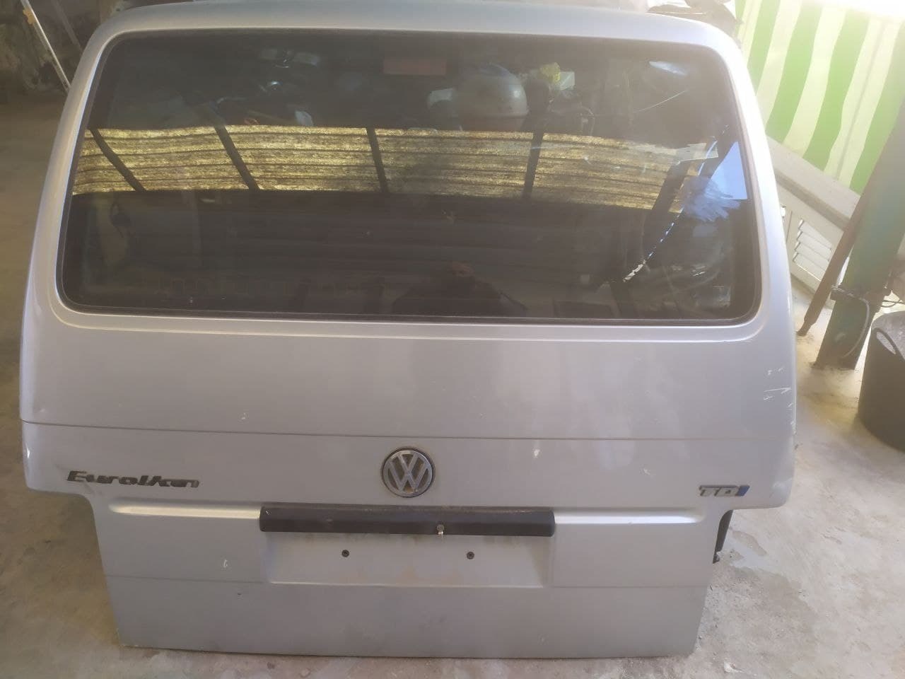

Ah, si que necesito ayuda.... si alguien localiza un portón trasero de T4 del 96 en adelante que me lo diga. No encuentro en ninguna parte, y los que encuentro no me los quieren envíar o se pasan de precio (para eso lo compro nuevo).
Ya he localizado uno en buen estado y que cuadra en precio. Gracias.

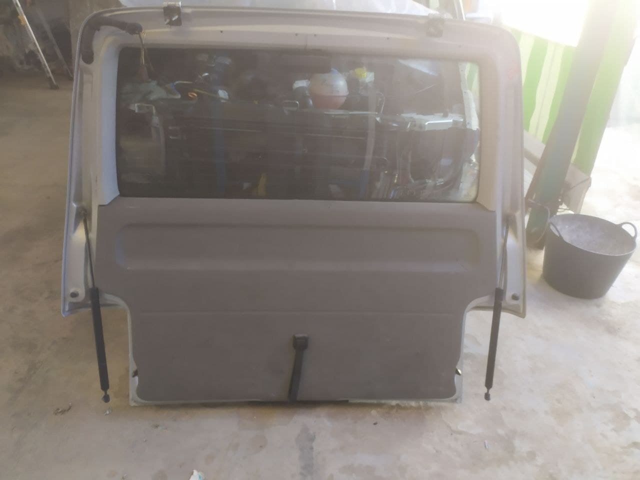

Lo dicho, Portón trasero conseguido. Tiene algunos bollitos, y no tiene limpia trasero, cosa que no me preocupa. Como positivo que va completo y al ser de Eurovan y me lo han dado con las molduras interiores superiores, que las de la mía estaban reventadas, tiene 3ª luz de freno y es del mismo color final.

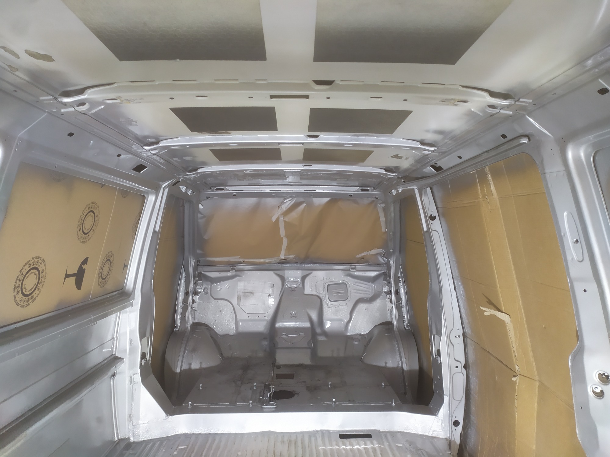

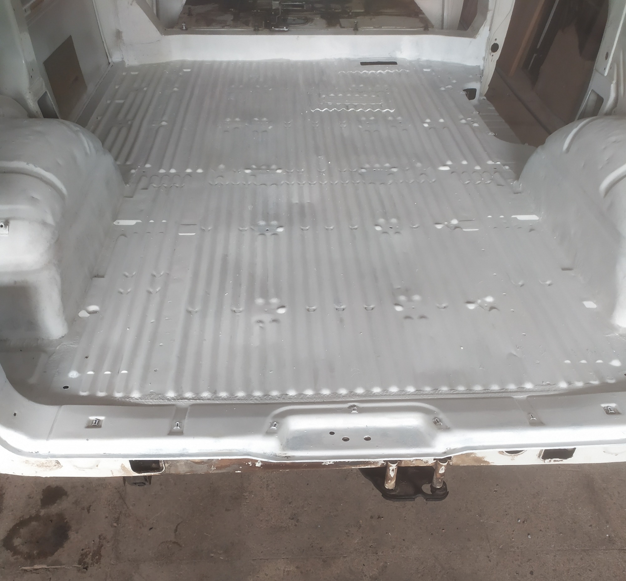

Bueno, jornada de Sábado completa. Esta mañana he imprimado el suelo.

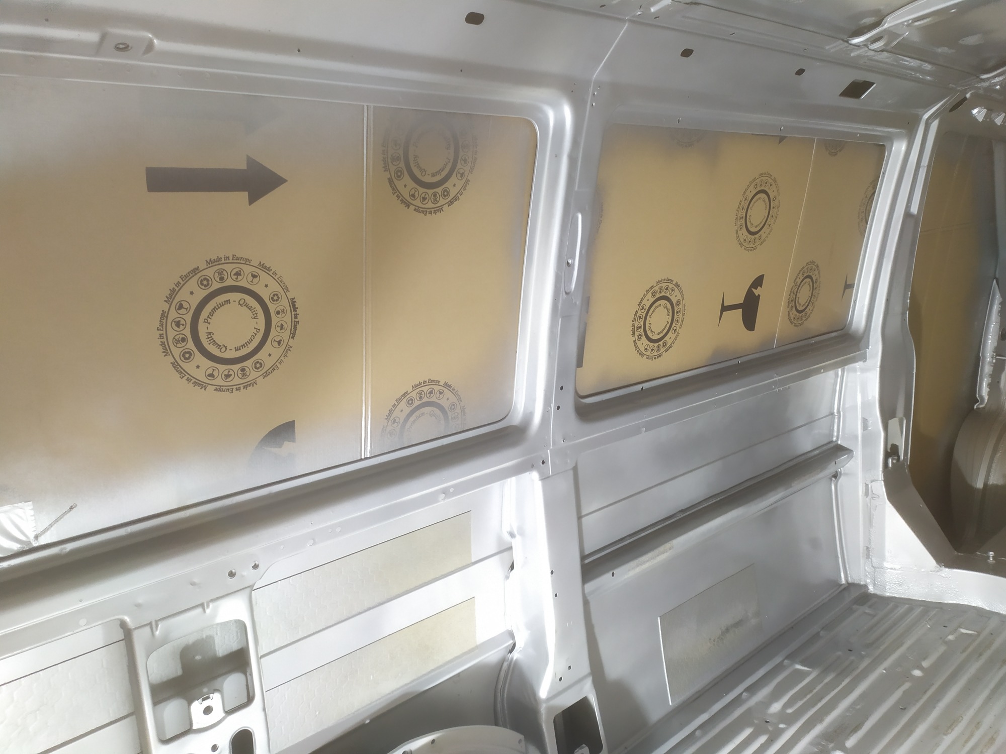

Y ya por la tarde me he liado la manta a la cabeza y como compré un kg de pintura de rall 9006, me he dicho, qué cojónes! Empapelo y hago prueba en el interior hasta donde llegue.... Y el resultado es:
Conclusión: el color ok, y que me hacen falta unos 2kg más. El lunes voy de compras.
