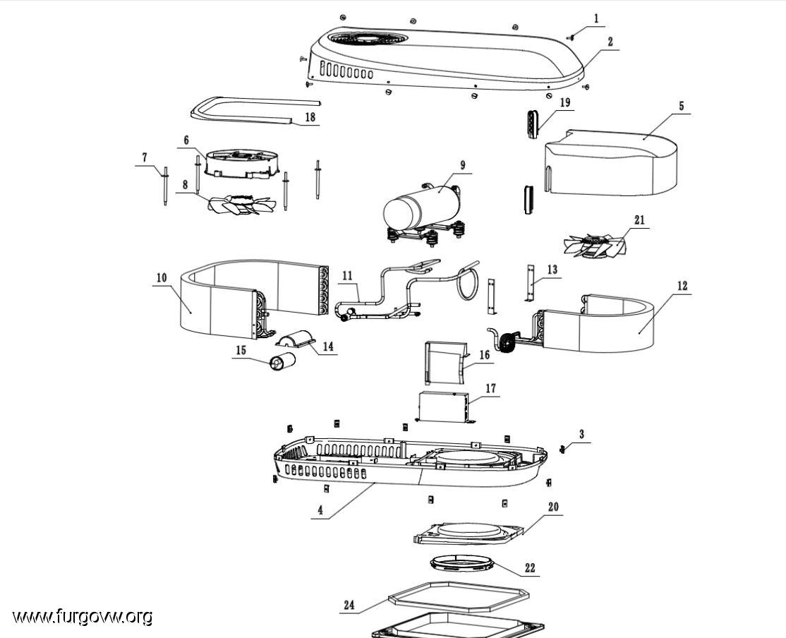

Hablando de estos cacharros y viendo su despiece hay algo que no me cuadra de cara a la eficiencia aka consumo.
Fijaos en el grafico, pieza 12 el evaporador y la subcarcasa pieza 5.
Pues bien un AA para que enfrie eficientemente el aire que expulsa dentro de la furgo ya frio, ese aire debe ser de dentro de la furgo, produciendose un ciclo sin fin.
Asi funcionan los splits de casa, el aire entra por arriba del split, lo expulsa por abajo = ciclo sin fin = eficiencia. NUNCA ENFRIA AIRE DE LA CALLE.
Si un AA enfria constantemente el aire que entra de la calle, es directamente una castaña, y no se si este lo es o si todos los de techo lo son...
Si la subcarcasa fig5 es para que enfrie sin fin el aire interno de la furgo, es perfecto en ese aspecto...
Se te olvida que el forzado del interior hace circuito cerrado. Tiene 4 toberas. 2 de impulsion y 2 de expulsión.
