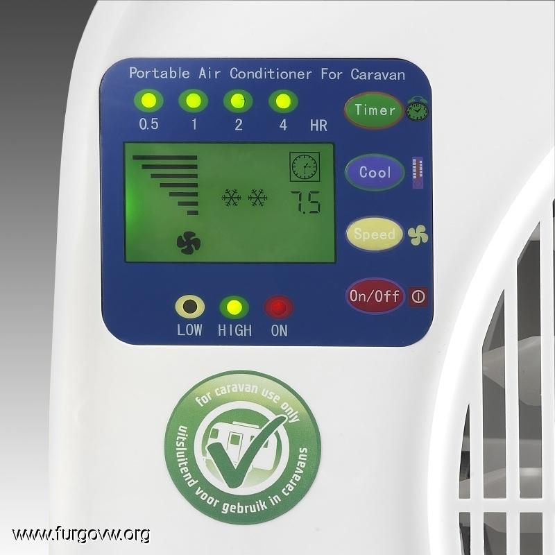

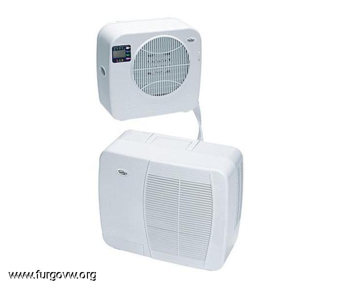

Cita de: JmGarciaM en Mayo 12, 2018, 23:13:05 pm
Este por unos 500€ no esta mal. Además esta pensado para autocaravanas/caravanas.
Eurom AC 2400.
Video https://www.youtube.com/watch?v=mxAZTWdLR00
Sobre este tipo de AA portátiles con unidad exterior me surgen dos dudas:
¿Puedo desconectar los tubos que unen las dos unidades?
¿Puedo colocar la unidad exterior en el techo, por fuera, en posición horizontal (tumbada)?
en principio no se pueden desconectar los tubos, desconozco si lleva válvulas de cierre y conectores en los tubos si los lleva podrías desconectar los tubos sin perder el gas, aunque ya es un trabajo de frigorista
y creo que no se puede poner tumbado porque el compresor va en la unidad exterior
yo estuve sopesando la posibilidad de comprarlo, pero lo descarte, el mio consume poco mas pero enfría el doble y vale la tercera parte

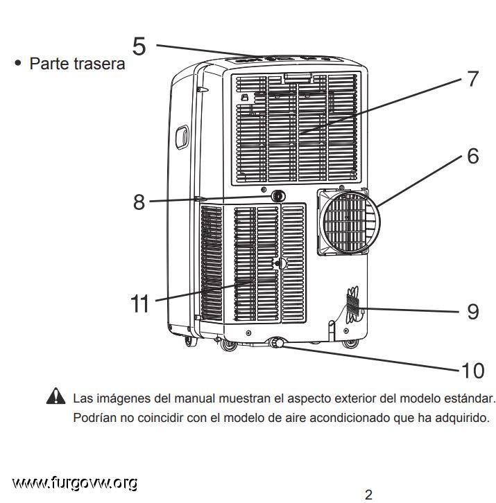

Bueno creo que he encontrado la maquina "definitiva" un BBB en toda regla
Sus caracteristicas son alucinantes.
Motor sin escobillas, he INVERTER!
Consumo min/max Refrigeración   895 (400-1250)   W este es el mejor dato, funciona desde 400W si lo usamos al minimo solo consume 400W algo magnifico que va unido al siguente dato:
SEER 5,6 Refrigeración
Ese dato es brutal por cada W consumido te da casi 6 de frio, vamos como un buen split INVERTER de hoy dia.
Ahora la instalacion para aun mas rendimiento:
Hay que hacerle una entrada de la calle por 11 y salida por 6, y ya tenemos un AA de 2 tubos.
https://www.pccomponentes.com/hisense-ap-09dr4sejs-aire-acondicionado-portatil 289€
Manual http://www.hisense.es/aire-acondicionado-domestico/serie-portatil/ap-09dr4sejs/
El ser INVERTER es algo magnifico, si elegimos bien la temperatura, arrancara siempre a 400w y se mantendra en ellos, unido a hacerle el sistema de los dos tubos, apostaria que tambien se pasara mucho tiempo parado.
un saludo

eltoni
Cita de: lisanlor en Mayo 13, 2018, 10:54:59 am
Parece que es grandote. Mide 66 cm de ancho?
43cm de ancho
DIMENSONES UNIDADES ANCHOXALTOXFONDO (MM)   430x690x325
Tiene el poco fondo, ideal creo yo, para poder hacer detras de el, el laberinto de canalizacion de aire.
Tiene dos salidas de agua, como un split, la de la unidad que va dentro de casa y la que tenemos colgada en el balcon. Imagino que se podran unir y enviarlas al deposito de grises.
Solo falta que el mando sea por radiofrecuencia, seria la leche.
