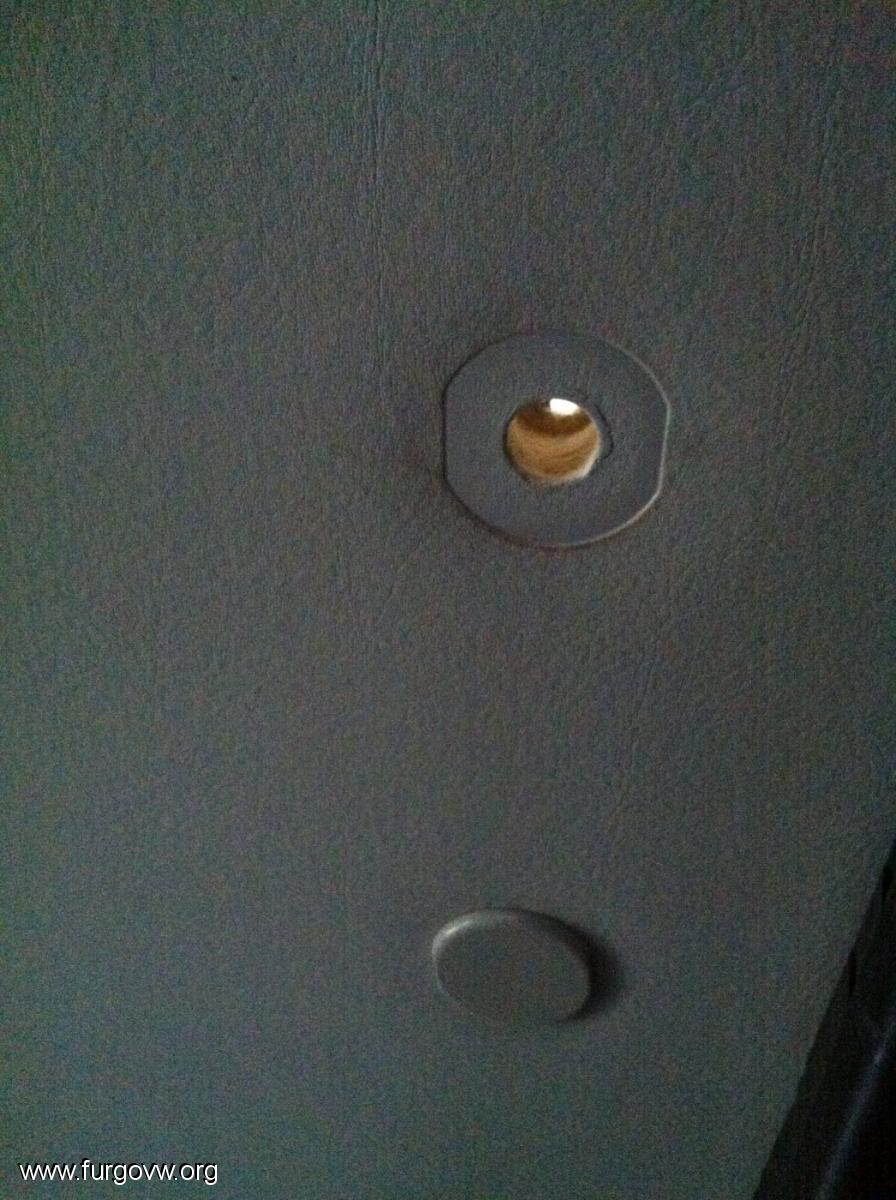

Aprovecho para pasaros él sirena interior de anclaje que lleva el techo.
Lo desmonte para ver cómo era el tema y los agujeros interiores del techo donde van las chapas grises parecían preconformados, es decir no daba la sensación de haber sido taladrado.
Por si a alguien le aporta

Cita de: Carliñ0s_cia en Febrero 06, 2017, 18:44:32 pm
Pues vuelvo un día y medio después con datos  del fabricante y me dicen que todo está bien y que no saben porque me echaron para atrás.
Manda huevos!

Ya era raro el tema, pero esto de las cosas fijas (no desmontables fácilmente) y la posible vocación de permanencia siempre son "carne de ITV"...
A veces no está de más guardar hasta catálogos y la publicidad de las furgos porque nunca se sabe para lo que vendrá bien.
