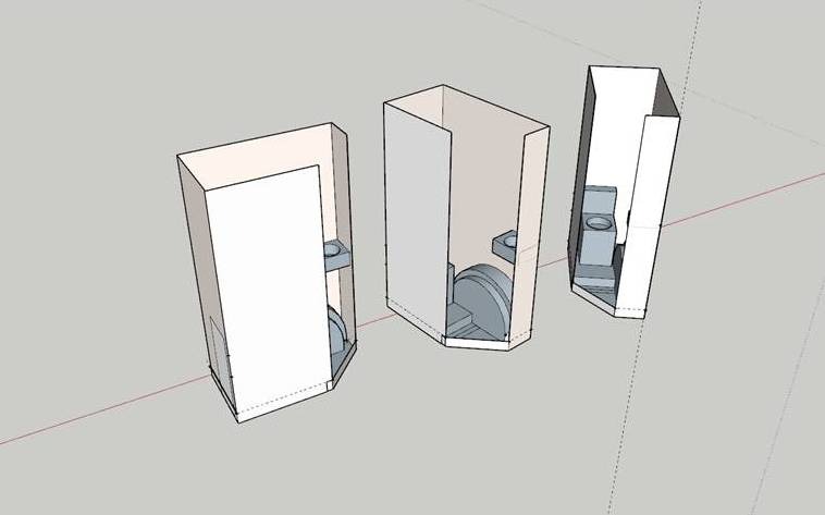

Lo siguiente sera el .wc . Como tiene que ser considerado como carga, la idea es meter un modulo fabricado a medida en fibra de vidrio parecido a los que se ponen en las obras. Iria sujeto con correas a los anclajes originales de la furgo. Se utilizaría para la versión definitiva, donde quedaría atornillado y conectado a los sistemas eléctrico, aguas limpias y sucias etc.
En la versión para carga, el agua limpia estaría en una garrafa con bomba y pequeña batería al lado del wc (THETFORD C223CS RV). Para ducharse se le llenaría la garrafa de agua caliente y el agua sucia se quedaría en un deposito bastante plano debajo de todo el baño. Este deposito seria como un doble suelo por lo que quedaría incorporado al modulo del baño. Se vaciaría poniendo una manguera al grifo que quedaría en la parte de la puerta trasera.
