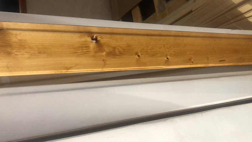

A estas alturas, creo que me voy a volver loco con el tema del acabado de la madera.
Voy a revestir el techo con un friso de abeto natural. Necesito guardar el tono natural de la madera, y resaltar la beta. He probado ya unos cuantos tipos de barnices, pero no consigo ninguno que simplemente la oscurezca un poco y resalte la beta .... ¡todos la tiñen en execeso!
Al final, probando y probando, di con el aceite para teca. Y me ha dado exactamente el resultado que quiero, aquí os dejo una foto del resultado de aplicarlo a una lama:
Mi gran duda es: ¿Que otra cosa puedo aplicarle encima para protegerlo? Me he repasado todo google, y no encuentro a absolutamente nadie que aplique aceite de teca sobre abeto/pino. Y además he leído en algún post del foro, que a la larga deja olor a rancio...  :'(
Mi pregunta es:
- ¿Puedo aplicar algún tipo de protector / barniz incoloro / lasur ... encima del friso al que previamente he tratado con aceite de teca?
- ¿He metido la pata poniendo este aceite?
Un saludo compañeros, y mil gracias de antemano!

Bueno, no hay ninguna respuesta, pero he encontrado la solución, y por eso la pongo por si puediera servirle a alguien.
Al aplicar el aceite para teca en el friso de abeto / pino, si se hace de forma superficial (es decir, sin aplicar varias capas) la madera tiene aún capacidad de sobra para absorver cualquier producto protector a posteriori.
En mi caso, he aplicado lasur protector incoloro al agua sobre la madera con el aceite de teca, y lo ha absorvido muy muy bien, he aplicado dos capas. Por lo tanto, si alguien se ve en la misma situación, que lo haga sin miedo!
